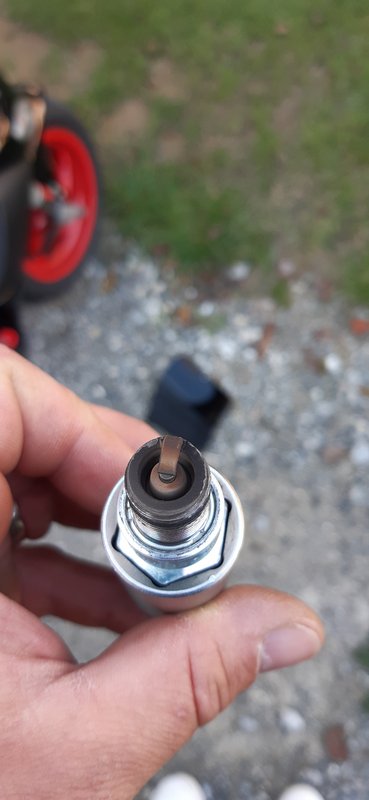

« Odgovori #430 : 17 Listopada, 2021, 15:04:39 »

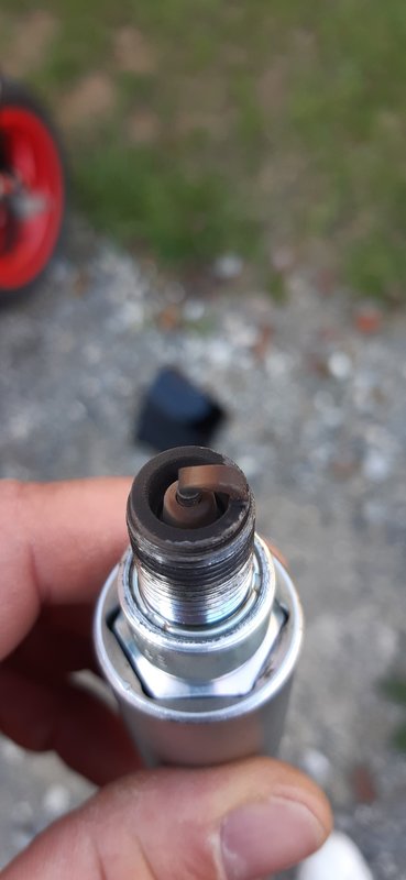

Provjera svjecice po hladnom zraku nakon voznje na 80% gasa. I provjera cela klipa
Čini se ok ali cu ipak povecat gl diznu na 90. Sad je 88.

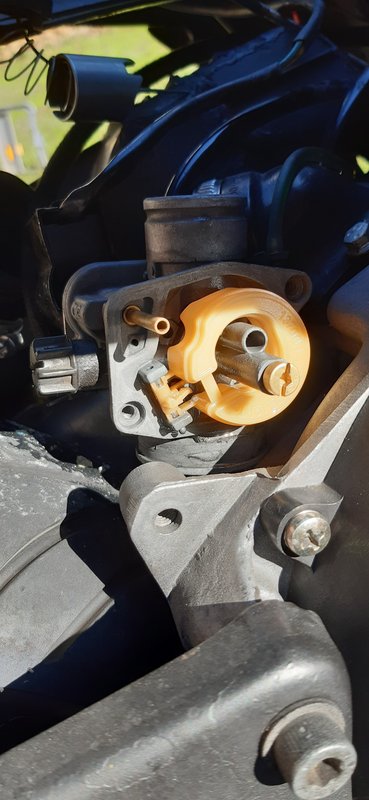

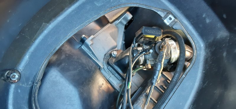

« Odgovori #435 : 20 Listopada, 2021, 12:23:01 »
Stavio ler diznu 40 i dobio da bolje radi na leru ali i dalje nije to to. I onda skuzim da mi vakum pumpica ne radi i da preljeva vjerovatno zbog toga. Ide gorivo u potocima na crijevo dolaza goriva na karb. Jbt
Uspio sam zato gore napasat blatobran. Stavio i za dva broja veću diznu za zimu.
Idem u nabavku vakum pumpice :headbang:

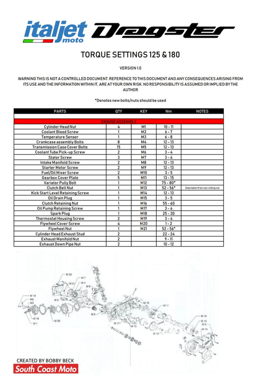

Evo ga. Ako ti treba u .pdf-u, pošalji mi mail.
feeding fish once a week
  • Postova: 6209
Odg: Gilera Runner 172 AC
« Odgovori #439 : 24 Listopada, 2021, 07:59:58 »
E hvala ti puno
Bit ce ovo skroz uredu :icon_tongue:
