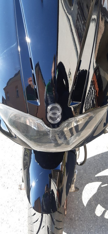

ljuboooo, a dje blatobran iznad kotaca? :zubo:
a
  • Postova: 6209
Odg: Gilera Runner 172 AC
« Odgovori #301 : 10 Ožujka, 2021, 08:06:41 »
a
E moram ga ubacit
Doma je negdje u garazi :frajer: :headbang:

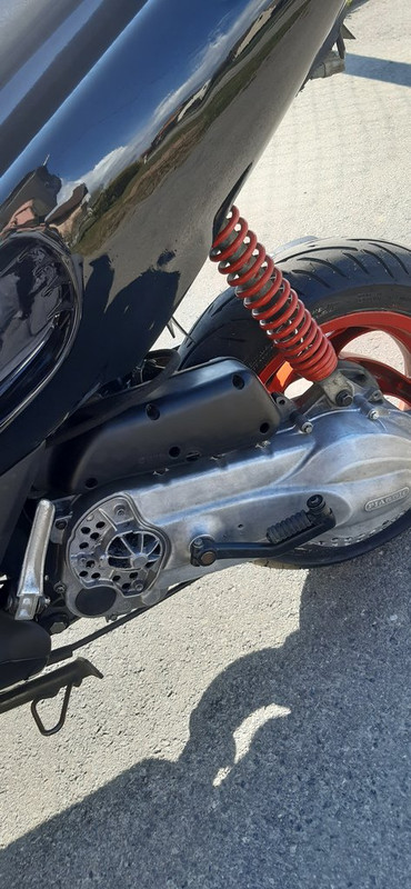

Skuter sastavljen i slozen do kraja
Spreman je za regu ali ipak cu pricekati ljepse vrijeme.

Ja ocekivao neki burnout  :(  ;D
Glede ovih rupa po deklu, pogotovo u predjelu variomata, jel neko imao situaciju da se pojavi hrđa po radilici od toga? Ja sam furao godinu dana bez tog dole gumenog okruglog poklopcica nadeklu i pretpostavljam da je prilikom pranja (jer se uvijek pere miniwashem) voda tu ulazila unutra te mi se stvorila hrđa po radilici, zupcaniku mikroremena, unutar bolcne.. i corteco semering propisao nakon nepunih 1500km, sumnjam da  je zbog te hrđe  :dontknow:
« Odgovori #306 : 19 Ožujka, 2021, 18:01:14 »
Imao sam i ja povece otvore za usis i krak je iznutra povukao hrdju. Ocistio krpom i Wdom, i mislim da sam malo namastio i krpom prebrisao, od tada se vise ne hvata hrdja.
Nista paljenje guma i sl.  :nono: :toothy9:
Previse truda i para ulozeno
Evo cisto nekome za info ako planira slicno preko 12 somova otislo.
A hoce radilica pohrdat ali treba namastiti i gotovo. Ja ne planiram puno peruckat vise cu ga brisat mokrom krpom i gotovo.

spreman za regu, a jos uvijel fali blatobran  :zubo:
2t mica  :icon_thumright:
A jbt probao od pedesetke pripasat pa ga sj#bo na kraju. Nek se hebe :toothy3: :happy6:
