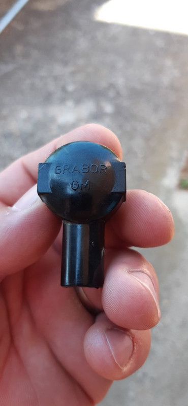

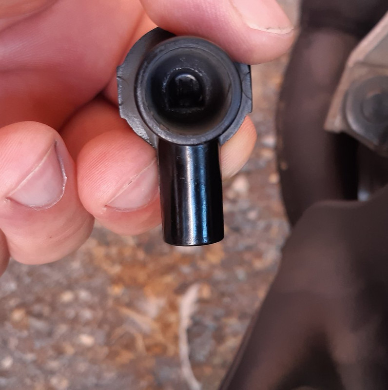

Ostavio me runner jucer na cesti
Sam sam si kriv, skuzio sam i prije da lulica slabo drzi na svjecici (otpada), i jbt sad se strgala do kraja i moram novu kupit. Zavezao zicu oko svjecke i gas kuci
Koje oznake i otpora da uzmem jer na ovoj original lulici nema nikakvih oznaka :icon_scratch: :dontknow:

Nije ti to original lulica.Uzmi si NGK mozes birat jer ide na kapicu ili na onaj navoj na svjecici,otpor u pravilu ne treba biti,jer ga ima na svjecici,ali ako ima ne smeta,tj jos bolje da ima

Hvala kolega darioo :notworthy:
Ma da vidim da imaju s razlicitim otporom oznaka R
Ok vidjeti cu sta nude u ducanu sutra ujutro

LB05E to ti je sa kapicom. Po meni bolje jer teze spadne dok se na lb05f navoj potrosi ko cesce skida lulicu
E hvala ti
Slazem se s tobom da
I jos ako ima onu gumicu za vodootpornost to onda bas dobro drzi :icon_thumright:

30 kunica interkars ngkova  :icon_thumright:

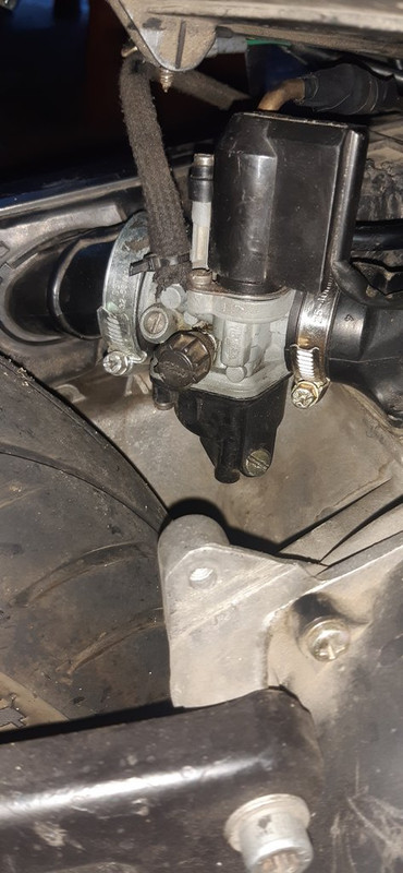

Promijenjena lulica svijecice i stavljen dell 20.5 s diznom 88  malo mi je cudno nizak ler a saraf pojacan do kraja, pa sam umjesto 50 narucio ler diznu 45. Isto sam narucio rolice 20x17 jer ove manje 19x17 mi kradu puno krajnje.

Skuter od kad je slozen nije opran samo ga prebrisem tu i tamo. E da i dell trosi cijelu litru vise od mikunija :happy8:

Samo bi preporucio da se rijesis el.coka,  i onda se poigrat sa karbom i odma ce potrosnja bit normalnija :icon_thumright:

Slozio sam cok da za cas zatvara
Tj cim upalis igla je na 22mm i za tren je zatvoren
Ali vjerujem da bi rucni jos smanjio potrosnju. Imam i to u vidu

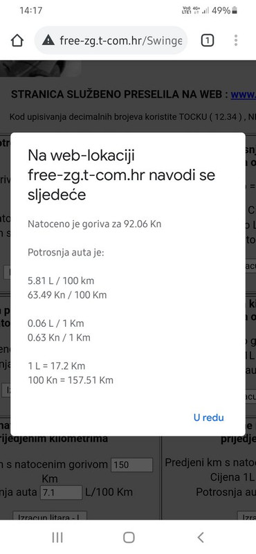

Ipak se smanjila potrosnja

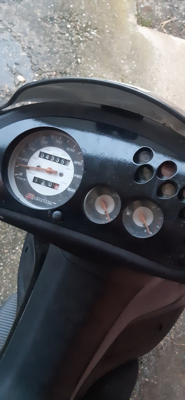

Ovo je pretezito 90% gasa do full gasa. Jer se vozim na posao 100-110kmh uvijek zurba :toothy3: :toothy12:

« Odgovori #393 : 20 Srpnja, 2021, 17:49:00 »
To je odlična potrošnja... moj MC3 trosio je isto toliko a išao je jedva 100 gps na full gasu...
