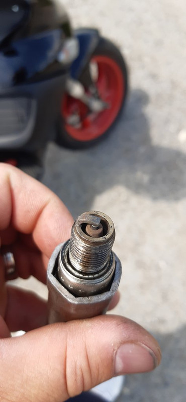

Ustelao zamorce do savršenstva
Imao sam problem s trokiranjem do pol gasa.
To sam rijesio spustanjem igle do kraja i ubacio gl. Diznu umjesto 90 -92 from aliexpress :hello:
Evo i boje svjecke na pol i na full gasu
Skuter je odma dobio na zivosti
Ovo je dobar vodic. S tim da je to za max snagu, ja volim zeru smanjit gorivo na malom gasu i dat zeru vise na punom gasu.
Al kad gledas, ti si "nutra". To je to, eventualno sitne korekcije da lagano ofarbas vrh navoja ali mozda i ne. Ja bi to sad izvozao i na jedan vruci dan provjerio jos jednom.
Same gas  :icon_thumright:
 :icon_thumright:
Ma mora bit dobro kažem neposredno prije stele je ciscena svjecka..budem poslije jos provjerio

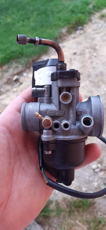

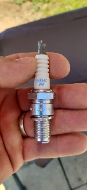

Toci vozi prvih 1100km je iza nas
Pa ga pocastio posto vozim neku staru svjecku
I to nadem br9es Japan
Kupio sam i dell 20.5 pa cu ga stavit umjesto mikunia

Jel postoji neka bitna razlika dell 20.5 i mikuni vm20?
  • Postova: 6209
Odg: Gilera Runner 172 AC
« Odgovori #372 : 17 Lipnja, 2021, 08:53:43 »
Pa u globalu i ne. Vise me muci nabavka rezervnih dijelova koje za mikuni nema a i sta ima kosta ko zlato.
Dok za dell imas sta hoces gdje god hoces

Cekam da smontiras i ustelas pa da vidim utiske,meni daleko lijepse radio Mikuni,pogotovo na otvorima ispod pola gasa.
Da ajd bas budem vidio razliku
Bas me zanima :toothy3:
