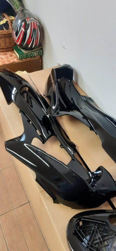

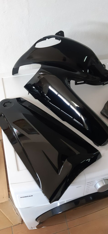

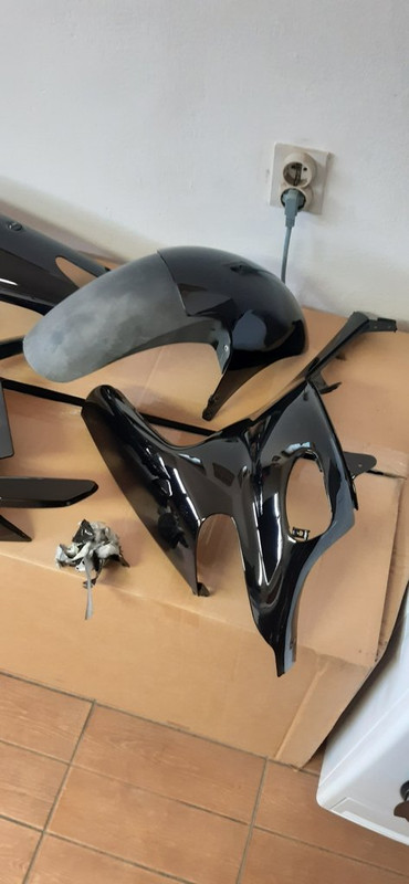

« Odgovori #273 : 12 Veljače, 2021, 13:25:56 »
Stigle plastike s farbanja
Jbt trebat ce ih popravit polirkom i smirglom :happy3:

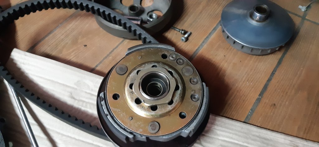

« Odgovori #274 : 15 Veljače, 2021, 17:39:49 »
Rastavio prijenos da bacim oko
Sve ko novo unutra radilica beton semerinzi suhi.
Znaci ubacujem nove dijelove tako da bas sve novo bude.
Nastavak sa vise slika sutra

« Odgovori #279 : 17 Veljače, 2021, 04:44:22 »
Sranje nemam puno vremena pa svaki dan posarafam po sat vremena. Mozda za vikend sve sastavim ako mi dode blokada od Corectora da nemoram opet sve rastavljat zbog nje da dodem do struje.
Uglavnom slozio na karbu pipac za ulje i probao ga stavit gore. Bit ce pripasivanja. Malo smeta kada i morat cu airbox prilagodit.
Sve sastavio nazad s locteitom za navoje i stegno kilo kljucem na 10kg (maticu radilice i zvona)
Rokno gore rolice malossi 20x17 12.5 gr. Tako da sad imamo bar 5ks vise :drunken_smilie:
Novi mikro remen nove klizace variomata
