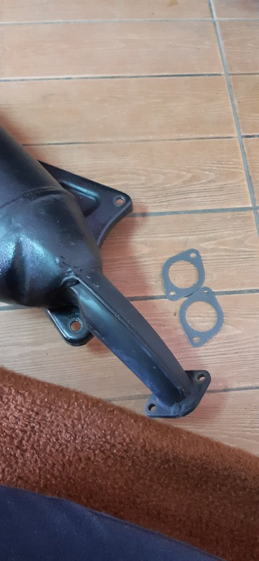

Ubacio nove brtve na spuhce
Masina okrenula preko 500km :headbang:
Bacio oko na klip i cilindar sve je super

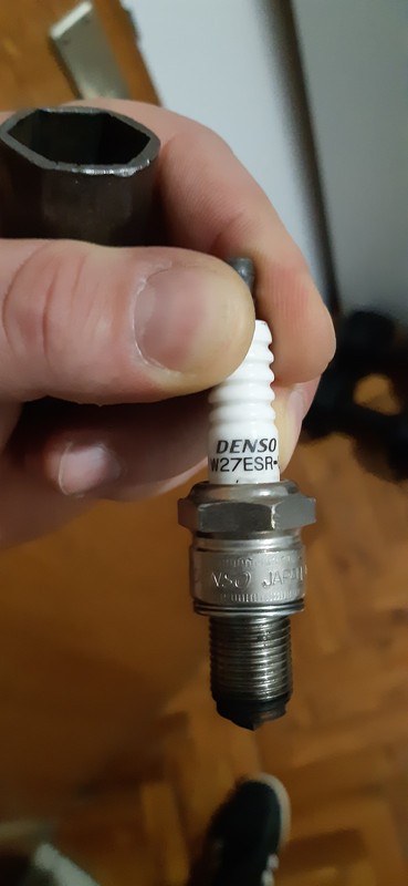

Ustelao zamorce do savršenstva
Imao sam problem s trokiranjem do pol gasa.
To sam rijesio spustanjem igle do kraja i ubacio gl. Diznu umjesto 90 -92 from aliexpress :hello:
Evo i boje svjecke na pol i na full gasu
Skuter je odma dobio na zivosti

Koja je to svijecica,koje toplinske vrijednosti?
  • Postova: 6209
Odg: Gilera Runner 172 AC
« Odgovori #348 : 23 Svibnja, 2021, 19:12:11 »
Evo je frende
A zasto pitas?
To je kao 9-tka od ngk
« Odgovori #349 : 23 Svibnja, 2021, 20:02:38 »
Po slici mi minus izgleda plav,a to bi znacilo da sagorijeva malo previsokom temp...
  • Postova: 6209
« Odgovori #350 : 24 Svibnja, 2021, 05:06:01 »
Da vidim i ja sad
A ne znam cistio sam ju par puta jer je stara svjecica
Jos sam malo stelao zazor i tukao po tom dijelu mozda je zato takav cudan. Budem ju jos poslije provjerio da vidim jel ce pobijelit. Ali i s 90 je boja bila tu negdje. Uglavnom jako dobra

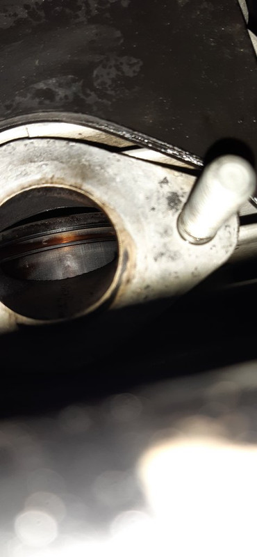

Pogledaj celo klipa,ako čađa ne otpada sa njega onda nema brige i ako je boja cela tamno smeđa ili crna.Ako otpada čađa i vidis aluminij previsoka je temperatura zbog siromasnije smjese ili neke anomalije sa svjecicom/paljenjem.
  • Postova: 6209
« Odgovori #352 : 24 Svibnja, 2021, 06:12:53 »
Ma problem je sto nemogu vijdeti celo klipa

Slikaj čelo klipa kroz otvor za svjećicu.... Upali bljeskalicu i škicni.... 😁
  • Postova: 6209
« Odgovori #354 : 24 Svibnja, 2021, 10:17:09 »
Budem.probao :icon_thumright:

Probaj jos i s ngk 9kom pa usporedi boju sa istim postavkama karba
