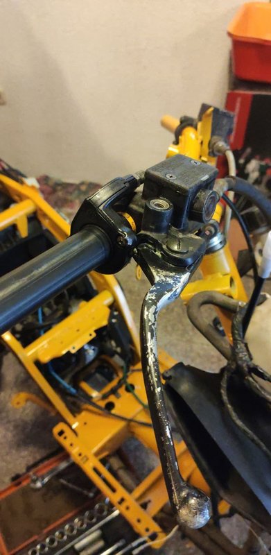

Malo sam još slagao, koliko sam stigao... složen hladnjak, ali to je sve, nisam ih provlačio kroz šasiju..
Za sad je složeno: struja, mašina, amortizer, hladnjak i plastika oko hladnjaka, ručke kočnica, ručka i sajla za gas, felge, prednje vilice koje još nisu reparirane ali su tu da se lakše slaže skuter, prednja disk kočnica i čeljusti... i pokoja sitnica...

Ovo je moje prvo štelanje i ozračivanje kočnica. Nadam se da sam sve dobro napravio i da neću izginut hahaha... imao sam odličnu potporu Daria koji mi je gotovo svaku sitnicu objasnio, kako, zašto i gdje gdje sam mu prezahvalan za to. Uz ugodnu Buru koja je puhala vani, sviralo radio, ja prčkao 3 sata u radioni, uspio sam čuda napraviti.
Upalio sam i uspio sam jedan krug po ulici napraviti sa skuterom... no zadovoljstva je ipak bilo iako je to krug od parsto metara, a sreće... sreća prevelika.... Prezadovoljan sam. Presretan sam. Opet još jedan viši nivo sreće, kad sve sam napraviš, svojim rukama, iako je bilo uz upustva tj. koordiniranje, napravio sam nešto sam.  I došao sam do ovoga stadija iako je skuter neuštelan što se tiče pitanja mašine.
