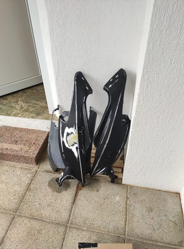

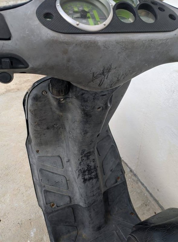

Taman sam prošao jednom posebnom tekućinom po izblijeđenim plastikama i uspješno sam par komada regenerirao kao da je novo, ali opet, nije 100% da je novo. Vidi se tragovi habanja, ali ja sam zadovoljan.

Top je ispalo,s cime si mazao?

Za sada neću ništa otkrit, ostaviti ću par dana da vidim hoće li ostat plastike crne... inače je za autokozmetiku bočica za pranje plastika...  :icon_thumright:

Mislim da je nesto slicno koristio onaj talijan na youtube sta vozi kawa alien zip 172, isto isapdne dobro i nelose se drzi

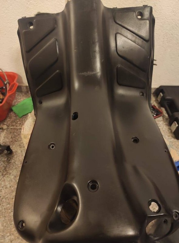

Večeras iz 21:00 dolaze plastike na red. Pregledat ću ove 4 što sam namazao, i onda ako bude sve uspješno i super osvježeno, idem kompletno sve crne proć koje nisu za farbanje nego samo ove matirano crne. Stvarno se nadam uspjehu i da će biti superiškaa!!  :glasses9:
Početak:
Sinoć:

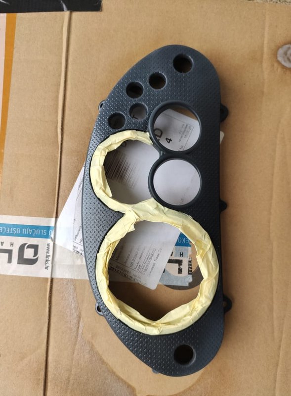

na nagovor daria007, večeras snimam plastiku oko volana kako mažem i kako se pretvara u crnilo  :glasses2:

  • Postova: 3278

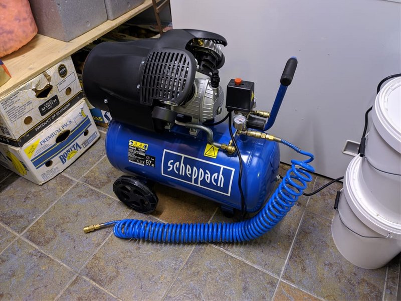

Nabavljen kompresor iz bauhausa, V2

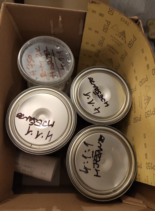

Nabavljeno 6 deci piture za ramu i felge + neke sitne plastike

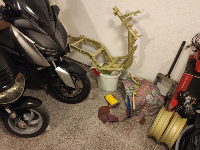

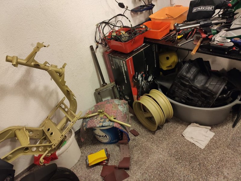

Dok vani kiša pada, uskladišteni skipper i xmax kraj rastavljenog NRG koji čeka pituranje  :glasses9:

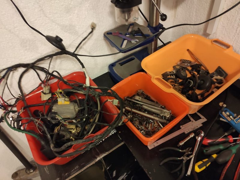

Sitnice koje prikupljam za komplet izmjenu i doradu na NRG
Nikako vilice ne mogu nać gdje ih sam mogu otić pogledat u svojoj okolici hahah ... no dobro, nigdje se ne žurim, ionako mašina neće doć kroz 20 dana, tako da lagaaano sve ide :)))

Jesi kupio separator vode za kompresor?
  • Postova: 3278
« Odgovori #108 : 21 Rujan, 2020, 23:10:33 »
Kakvi separator vode
  • Postova: 4359
« Odgovori #109 : 22 Rujan, 2020, 03:23:46 »
https://www.bauhaus.hr/craftomat-pribor-za-prociscavanje-zraka-kod-kompresora.html
zrak kad se stlacuje, grije se, pa imas kondenzat u rezervaru, koji kasnije rasprsujes... a za boju nije dobro da ima vode u sebi...
  • Postova: 3278
« Odgovori #110 : 22 Rujan, 2020, 09:57:13 »

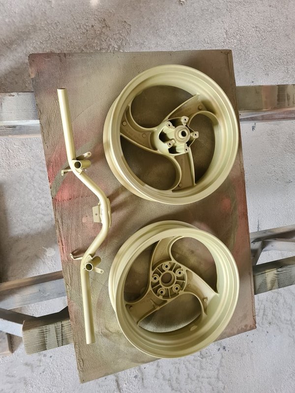

Jučer držim to u ruci gledam što je i ništa ne kužim hahaha... hvala što si mi rekao, za sad sam se masno istrošio pa za sad neću sa time farbat, ima jedan tesni komad željeza upravo u pripremi, pa kad njega obradim, i ako bude sve u redu idem na felge i raamu  ;D možda jednog dana i to nabavim  :glasses2:

Plastike se lagano bruseee... 150+250 brusni papir.. lagano se skida sloj, i radu ravne linije...  :glasses9:

Poslusaj nas i kupi separator ako zelis farbati plastike inace ce ti po laku sve ostati kao male rupice/tackice odnosno kapi vode koje ce zajedno sa zrakom i bojom/lakom izlaziti iz pistolja.. govorim iz iskustva, jednom sam se zeznuo, nikad vise haha
  • Postova: 3278
« Odgovori #113 : 22 Rujan, 2020, 20:24:55 »
Dobro da sam imao testni primjerak.. a i rasua mi se kompresor, ganjc nov, a ulje izbilo, tj sve je izletilo van... samo nisam vidio kuda haha ... sutra vodim na reklamaciju, a ovo sam odradio sa preostalih 30 litara...

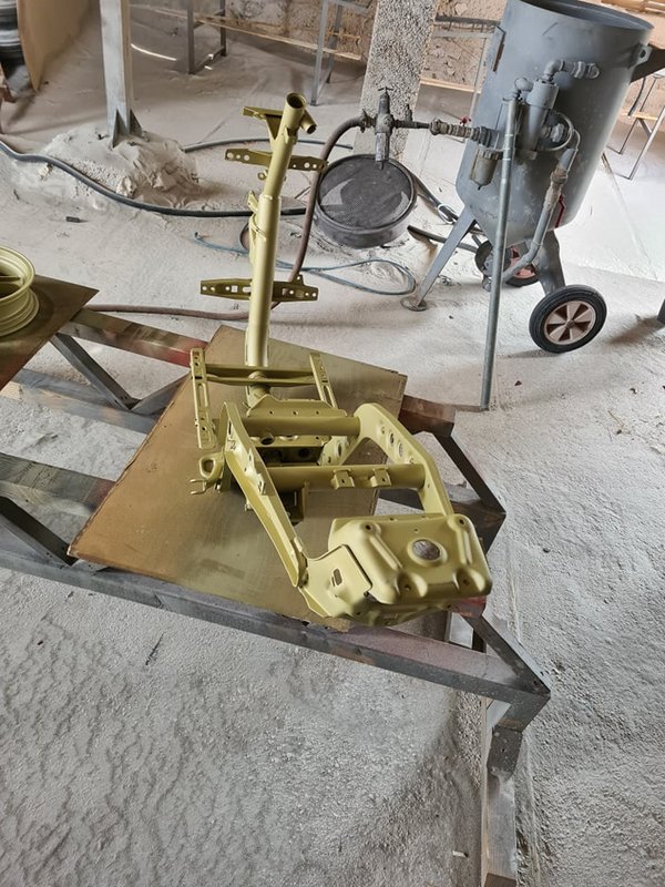

Problem kompresora je bilo to što sam previše ulja ubacio hahaha... koji sam ja lik.. ja ga napunio do kraja, a u uputama piše po sredine stakla... dobro... danas to vadim van itd, pa se bacam na štednju za kupnju filtera za kondenzaciju, a dok ne kupim, moga bi sklepat u štali mjesto gdje bi to ofarbao sve  :glasses9:
plan je sljedeći: farbam prvo testni dio, zatim ako dobro ispadne, ide rama, ako i sa njom bude sve u redu, idu felge pa onda mali dijelovi plastika odnosno detalji. Nadam se da bi to sve moglo biti riješeno kroz tjedan dana... imam još neke druge radove, pa kako sad stignem  :glasses2:

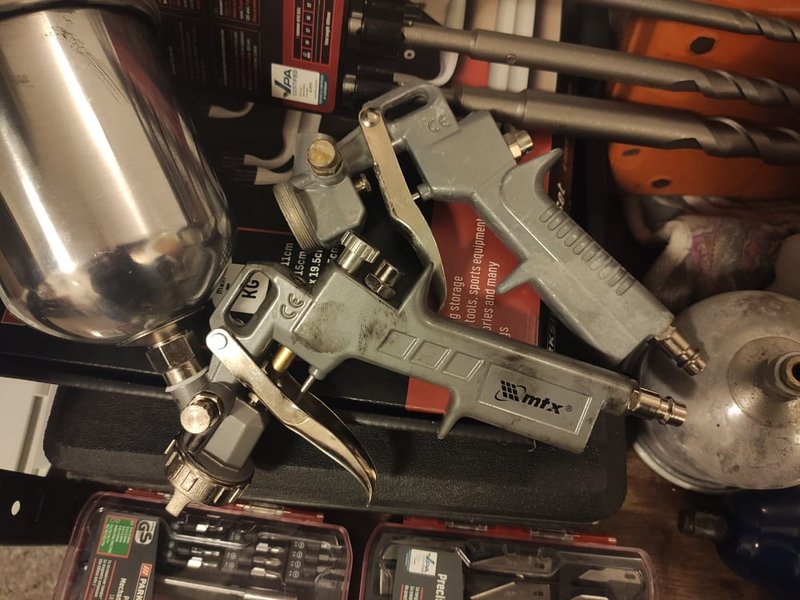

Koji pištolj za farbanje koristiš na koliko ga bari ti radi?
  • Postova: 3278
« Odgovori #116 : 24 Rujan, 2020, 21:46:34 »
dizna je mislim bila 1.5, a ovo je bilo namišteno na 6 bari izlaz na kompresoru, na 6mm rupi 10 metara crivo dugo
to su za sad takve postavke
« Odgovori #117 : 25 Rujan, 2020, 11:05:11 »
Crijevo ti i nije bas idealnog promjera al ok, ucis se. Polako   :)
  • Postova: 3278
« Odgovori #118 : 25 Rujan, 2020, 11:19:24 »
kojeg je promjera trebalo biti?  :icon_biggrin:
« Odgovori #119 : 25 Rujan, 2020, 12:08:05 »
Nisam ni ja neki pro ali kad sam nabavljao kompresor i popratnu opremu pročitao sam na dosta mjesta (uključujući i ovaj forum) i savjetovan od strane lakirera da što veći promjer to bolje. Mislim da je i zvonac pisao kako je kupovao zasebno crijevo, zasebno prelaze pa pravio sebi.
