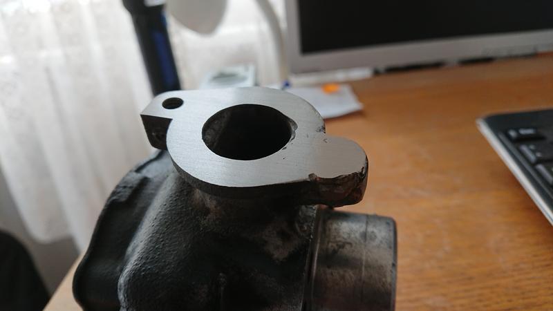

Ovo sam vec vidio 2x da je pukla usica na morini cilindru. Gus elektroda rijesava problem.

Brusilica, turpija, pa sam ga glačao brusnim papirom na ravnoj površini. Sutra ću probušiti rupu, jer nemam stubnu bušilicu.
« Odgovori #104 : 12 Srpnja, 2019, 11:10:22 »
Fino to izgleda sad , smjesa ce ti bjezat van kak je glatko hahah
« Odgovori #105 : 12 Srpnja, 2019, 11:14:05 »
Bit ce to super. Bolje nego iz tvornice. Sad obavezno stavi brezone da ti se ne unisti taj navoj kojeg ces napravit. Jer je sada materijal dosta meksi zbog varenja i velikog grijanja :icon_thumright:

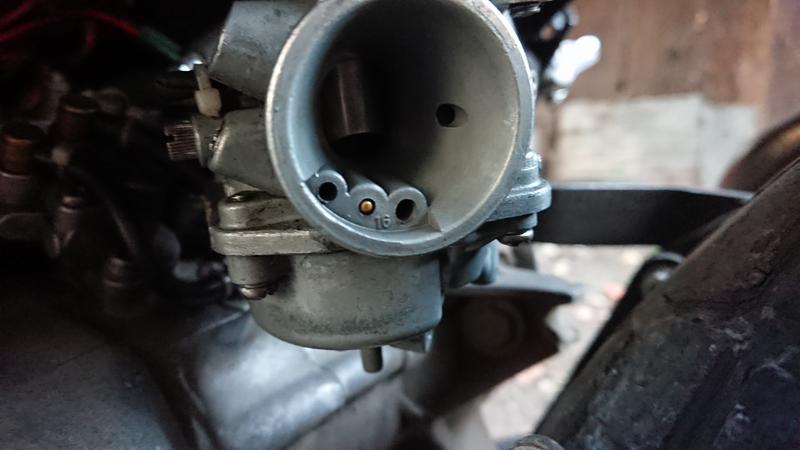

Krdža mi se počela čudno ponašati. Prvobitno se ugasi na leru, uglavnom na semaforu ili negdje drugo. Upalim odmah, ali bez gasa. Sa gasom nema šanse. Skinuo karb, očistio, stavio nov vakum ventil, sad se ne gasi, već kad krenem prvi put, ako naglo dam gas, malo se zaguši. Prirubnica cijela, jedino semering na strani magneta nisam gledao, jer mi se ne skida vodena i magnet.  :icon_biggrin:
Znalo mi se desiti da upalim ujutro, radi na leru i ugasi se. Mogu verglati do mile volje, ništa. Svjećica suva. Zatvorim zrak na airboxu, upali.
Vjerovatno je karburator, ali čistio sam ga. Ako je radio do sad, šta se promijenilo ?
Dizna 72, ler čini mi se 34, valjda. Svjećica garava, pošto kod mene nema one smedje boje, taman stavio diznu broj 100.
Recimo da kad se zagrije nakon vožnje, nema simptoma.

Koji karburator je na kraju i koliki ulaz u airbox

« Odgovori #115 : 27 Kolovoza, 2019, 22:22:27 »
Cudno se ponasa. Dizna 72 bi trebala bit vise manje ok, tj ne bi trebao imat takve probleme s paljenjem. Ocito je da ima viska zraka jer bas kad je prebogat ne leru onda moras dati mrvicu gasa da upali a kod tebe je obrnuta situacija... probaj iglu podignut za 2 zuba ili povecat malo ler diznu pa vidi je li se mijenja situacija sto se tice paljenja.
Da mozda ne koristis kineske dizne, one su uglavnom fulane sto se tice fi.
I ovo sto govoris svjecica da je uvijek crna, je li to
Nakon dugog punog gasa ili na leru/obicnoj voznji?
« Odgovori #116 : 27 Kolovoza, 2019, 23:41:31 »
Podigao sam iglicu do kraja, sad se bolje ponaša. Nema gušenja i gašenja kod prvog paljenja na leru. Promijenio bi čok, ali ga trebam prvo nabaviti. Ler dizne takodje naručiti. Svjećica nema smedju boju, već samo je garava/crna. Da li je to zbog goriva, uljne pumpe ili nečeg trećeg, ne znam.

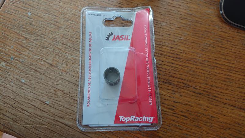

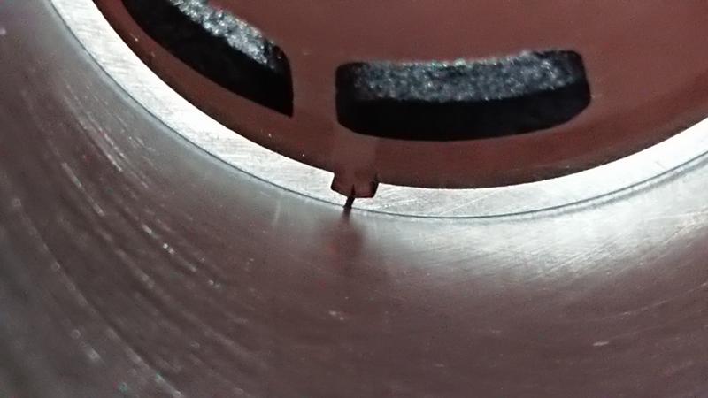

Spreman je stari cilindar, razbušen i honovan, Meteor klip 42, Jasil igličasti i još čekam dihtunge da dodju.
Klip i lgličasti mi je obezbjedio dino73n, zahvaljujem mu još jednom.
Zazor karike je 0.30. Nije idealno, ali tako je cilindar honovan. Zazor klipa i cilindra je 0.07.

Ok je 0.3 zazor, nove karike obicno budu oko 0.2-0.25

je ali ga mozes ogranicit ulazom u airbox, npr piaggio serijski ima 17.5 ali je ulaz u box 14mm plus ima blokadu na ulazu u karb. To ti govorim mozda da probas dellorto jer bi mozda bolje radio od ovog karba.
Jel ovo serijski od morinija karb i jel ulaz u box 18mm serijski ili
