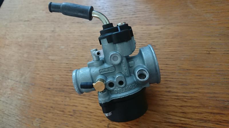

Gledao sam onaj sa polugicom, ali za sad ću električni. Btw, ne može ispod 15€ narudžba, a ručni je 7€. Imam nešto naručiti sa SA, pa možda uzmem i ručni.
Dizna 65 bi trebala biti otprilike dovoljna za serijalu sa Leo Vince auspuhom ?
« Odgovori #143 : 05 Rujna, 2019, 12:02:49 »
Crni Gavrane al se ti razbacuješ parama  ;D
Ručni  moraš kupiti iz dva dijela odnosno dobiješ onaj dio koji ide u karb i pored toga moraš kupiti polugu sa sajlom.. Ili ako uspiješ naći flip up koji stoji na karbu bez sajle, to je druga priča..
65 će možda biti i prevelika, vidjeti ćeš kako će ti se ponašati al dalo bi se to uštelati možda i na nju..

Upravo taj bez sajle (flip up) je 7€. Jedino što bi se svaki put morao zavlačiti ispod sjedišta da ga podignem ili spustim. Sad je 72 dizna na ovom trenutnom, pa kontam da možda bude 65 odgovarala.

Bez seta dizni tesko da budes ustelao karb,nejde bas po principu nakaci i vozi...
Ovaj ti trazi dost male dizne,tipa 19mm lulica 65dizna.
Imam kolegu majstora sa punom kutijom neispravnih Dellorto karburatora. Vadiću dizne iz njih. Naravno, ako ne budu sve iste.   ;D

Jednom nedostaje čok, drugi ga ima, ali nije isti model, treći nema ništa... i tako dalje. Uglavnom, na honovan cilindar i nov klip idem nov karb. Dizne ću zbaviti sa pomenutih karbova. Naravno, prvo ću da naštelujem karburator na stari cilindar.
Imam tri karba (2 Keihin i jedan Teikei) i nisam se usrećio sa njima.

A mogo si i original dizne al ajde set je pa ces ustelat. Nije neka razlika u cijeni kad uzmes pojedinacno originalne i ovako set kineskih
« Odgovori #157 : 06 Rujna, 2019, 16:37:42 »
Jel' kineske baš toliko fulaju u odnosu na original ?

A zna bit svakakvih. Ja sam imao npr 90 koja je manja od 85 polini. Bitno da u setu ide po redu
