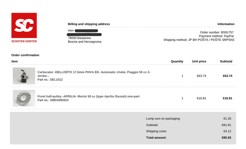

« Odgovori #136 : 05 Rujan, 2019, 07:36:08 »
Naručio. Nadam se da vrijedi tih para.  :icon_scratch:
Offline tdj595
  • Postova: 1414
  • MojSpuh: LV Touring
« Odgovori #137 : 05 Rujan, 2019, 08:08:09 »
Malo puno. Gledam sad imas na SA phva TS na stanju za 50€. Al ajde bitno da posluzi, nije sad u 5-10€
« Odgovori #139 : 05 Rujan, 2019, 10:29:24 »
Ne dolazi. Naručio i el.čok, ali u medjuvremenu su već poslali karb, tako da ide posebno pošiljka. ::)
