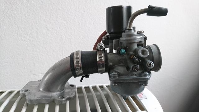

Ovaj je karb.

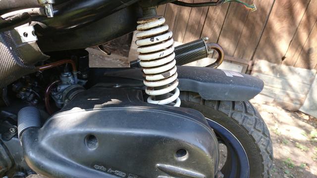

Stavio danas nov amortizer. Ne osjećam manje neravnine, a ranije svaku rupu na cesti.
Stari.
New.

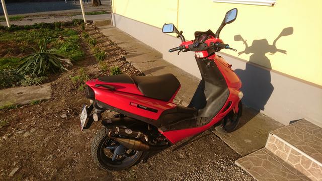

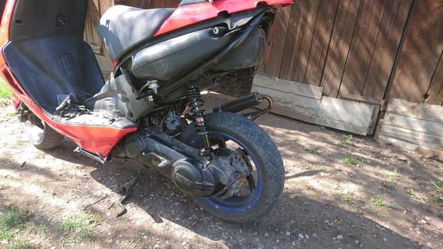

Dvije slike od danas. Ranije ga nisam slikao jer je bio ružan, mada ni sada ne sija. Još ću mu feluge ofarabati, deklo, i vodenu pumpu. Možda i plastike ispod i ispred nogu.

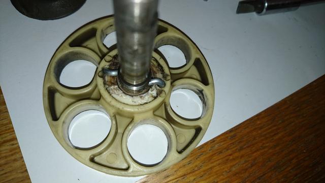

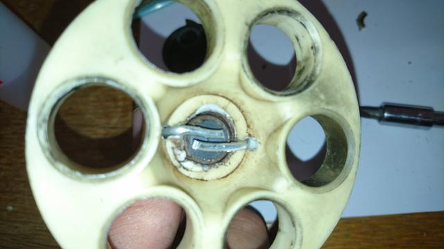

Iskopao sam slike kad sam radio reparaciju vodene pumpe. Na točku se istopila plastika u koju ide klipić, pa sam jaku žicu provukao kroz prethodno izbušene rupe.

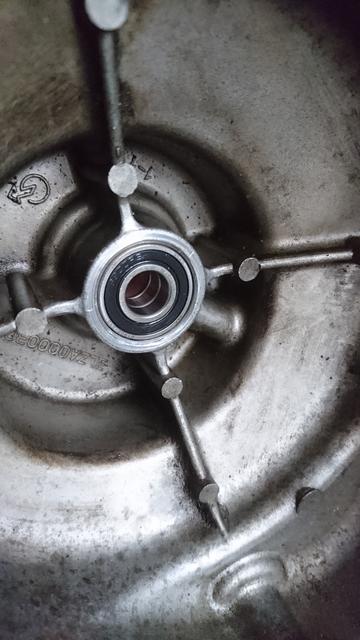

Ovdje mi se rasuo drugi ležaj i ostao prsten u bloku.  ::)
Novi SKF ležajevi  za osovinu vodene

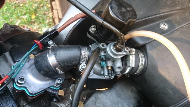

Karburator i prirubnica.
Na slici se vidi da nije spojena uljna, tad sam još vozio na mješavinu.
