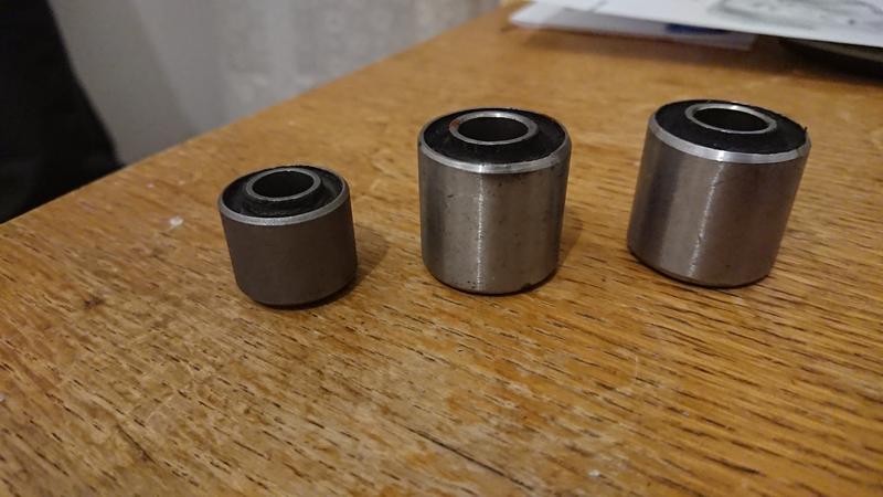

Pa kakav je to selen?
Ako je takva razlika u dimenzijama trebal si zamjenit. Moze bit kina ali moraju dimenzije pasat.
Jednom sam na apriliji mjenjal bas taj selen amortizera i islo je glatko i sve je pasalo. Nesto su tebi uvalili.
« Odgovori #221 : 10 Listopada, 2019, 20:49:14 »
Naručio za prednja dva nosača (prvo jedan za desnu stranu  koji je otišao,  pa onda i drugi), a poslao mi greškom ovaj mali. Mislio sam da je istih dimenzija (tako mi se učinilo). Stari prepilam i izvadim, a novi ne može unutra.  ???
U Bosni je, po ko zna koji put pišem to, katastrofa doći do dijelova, jedino naručiti. Isturpijao, upresao i isprobao.
Prednje sam mislio kad budem cilindar, ali mi se to ne radi jer ide, pali, bzvz mi sad kupusati.

« Odgovori #223 : 10 Listopada, 2019, 21:41:51 »
Onda dobro.
Svjesno pripasivanje :icon_thumright:

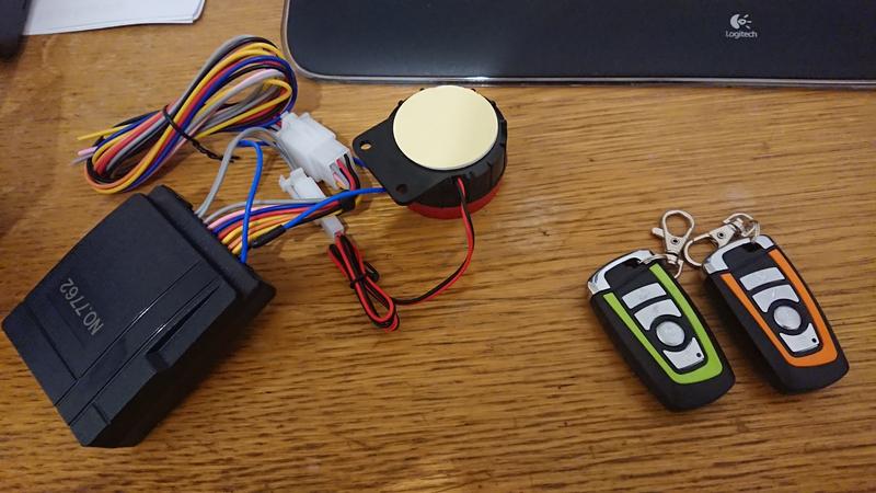

Ugradio juče novi alarm (stari nije imao daljinskog, oprao se u veš mašini), i sve super, osim jedne stvari. Kod paljenja na daljinski, anlaser/relej vergla 3 sec. Kod mene sastavi iste sekunde, a one dvije vrti bezveze. Da li je neko ugradjivao i ima li načina da se smanji vrijeme startovanja ?

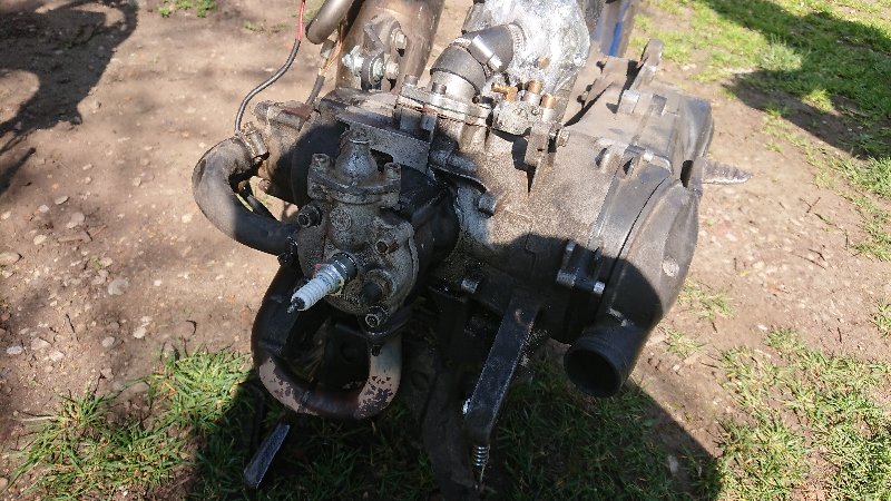

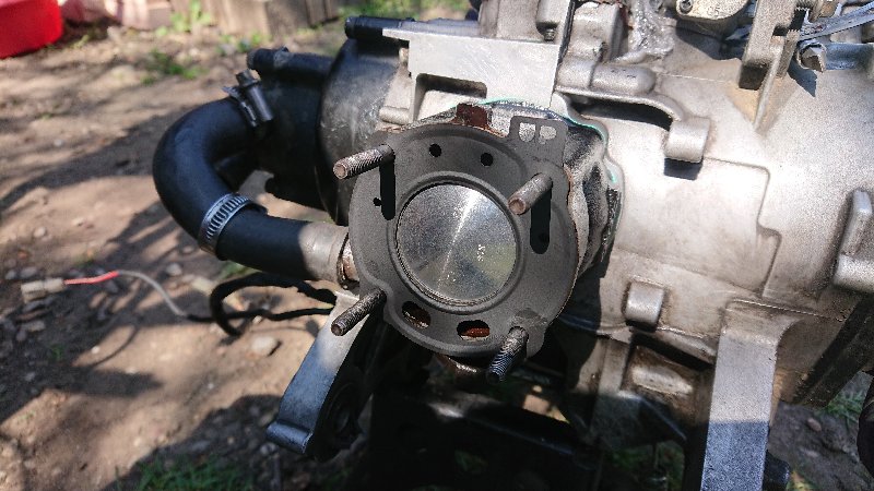

« Odgovori #229 : 12 Travnja, 2020, 18:55:28 »

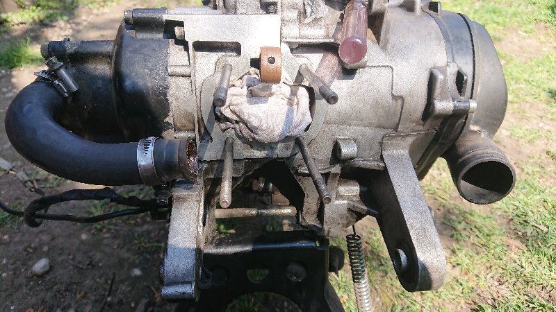

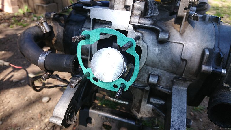

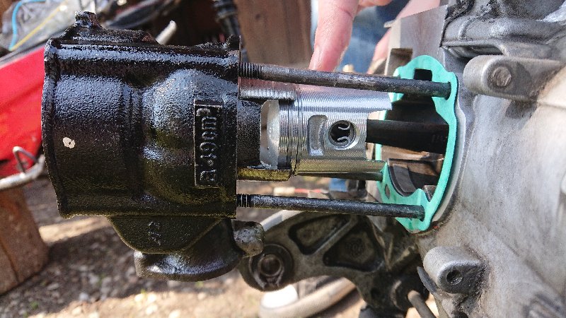

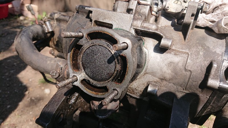

Vratio konačno orig. Morini cilindar. Novi dihtunzi, igličasti, klip..
Nisam nešto puno fotkao, nije mi se dalo.

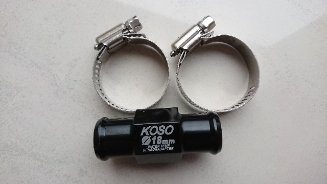

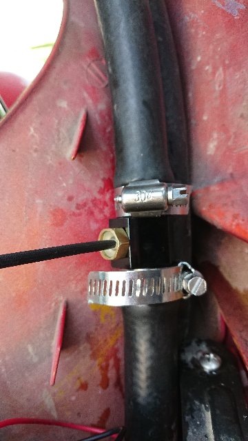

Ugradio sam u KOSO termometar, da pratim temperaturu.
Napravio sam mješavinu od 4% plus uljna pumpa. Upalio nakon verglanja i kurblanja, jest da mu je anlaser crkao nakon toga. (naručio nov) Napravio sam još jedan zajeb, a to je da nisam odzračio vodenu. :dontknow:
Radio u leru 5 minuta, temp. skočila do pola skale i tek tad sam skontao. Ugasim, odzračim, upalim.
Stavio sam orig. Malossi rolne koje su došle uz multivar.Prva vožnja sa 5500rpm. Drugi dan sam povećao na 6000 i tako svaki naredni. Danas sam ga vrtio na 8500rpm, sa nas dvoje i povlači duplo bolje nego prethodni kinez cilindar. Još uvijek ga štedim, vozim izmedju 6500 i 7500rpm.
Ono što je drugačije je to da na 6500 ima momenta i vuče nas dvoje nekih 30kmh uz brdo.
« Zadnja izmjena: 12 Travnja, 2020, 22:23:24 gavranpero »

A gdje si to senzor stavio?
« Odgovori #232 : 12 Travnja, 2020, 21:51:27 »

Davno sam pisao o tome.  :toothy9: Bilo je odlomljeno pero na izduvu, gdje se zavrće vijak koji drži granu. Duvao je mimo auspuha i grmio kao avion. Takodje je bila loša kompresija.
Da, uradio sam drugu specijalu (htio sam prvu samo, ali klip je 42mm, nije bilo 41,5).
Dijelove, kao što sam ranije napisao mi je obezbjedio dino73n, a njega sam smarao kad sam ugradjivao sve. Zahvaljujem mu se na pomoći i odgovorima.  :)
Na crijevo koje sa termostata ide u hladnjak.

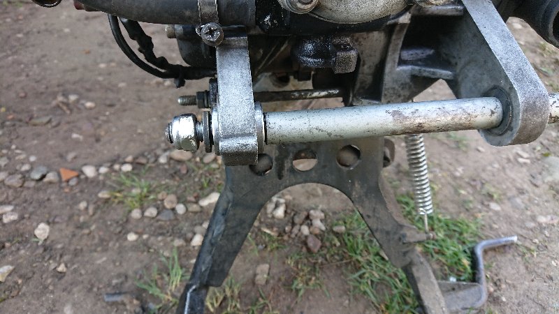

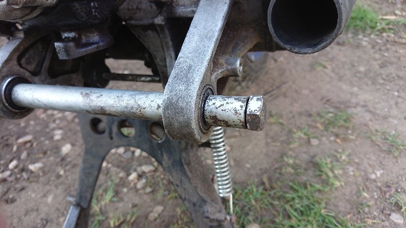

Takodje, ugradio sam desni selen u nosač motora, mada sam morao prepravljati, jer je duži od standardnog. Ponovo očetkao i prefarbao granu auspuha i vodenu pumpu.
