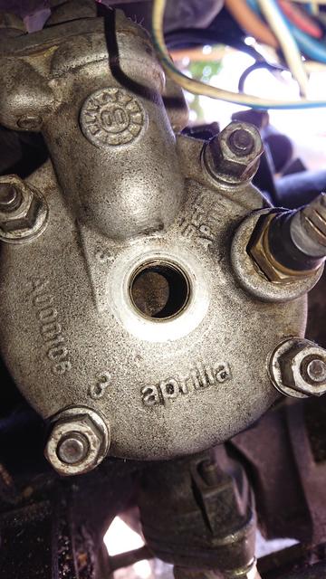

Ajde uslikaj celo klipa da vidimo kak izgleda boja na njemu
« Zadnja izmjena: 02 Lipnja, 2019, 00:06:09 PchelaUbica »
« Odgovori #46 : 02 Lipnja, 2019, 00:09:18 »

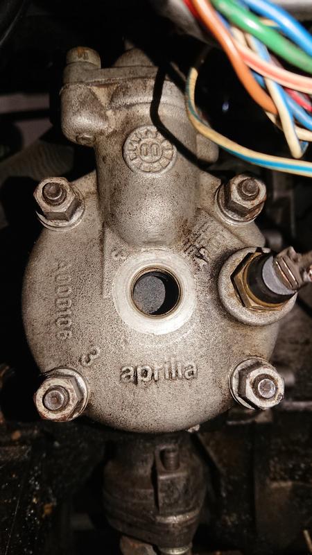

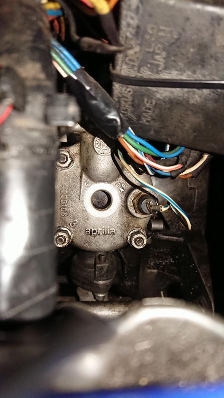

Ispravio, da semeringe.  ;D Rado bi uslikao, samo ne znam kako da to izvedem ? Ne može se bez lomljenja ruke svjećica izvrnuti. Probaću.
« Odgovori #47 : 02 Lipnja, 2019, 00:11:29 »
Ma moze se uslikat kako ne. Bas sam jucer na staroj srki slikao i snimao sa blicom upaljenim . Vidi se fino. Jos je i zracnjak i ima onaj oklop oko cilindra .. puno dalje je klip ali vidi se kad ga dovedes u gmt
« Odgovori #48 : 02 Lipnja, 2019, 00:23:17 »
Ok, pokušaću. Zaboravio napisati da mi je iglica max podignuta, znači osigurač na prvom mjestu odozdo.

Jel' uredna boja čela klipa ili ne ? Vidim da je garavo, jel' to treba tako ?
« Odgovori #54 : 03 Lipnja, 2019, 16:05:15 »
Pa da, cak pretamno. Nez zasto je svjecica onda siva stalno :S
