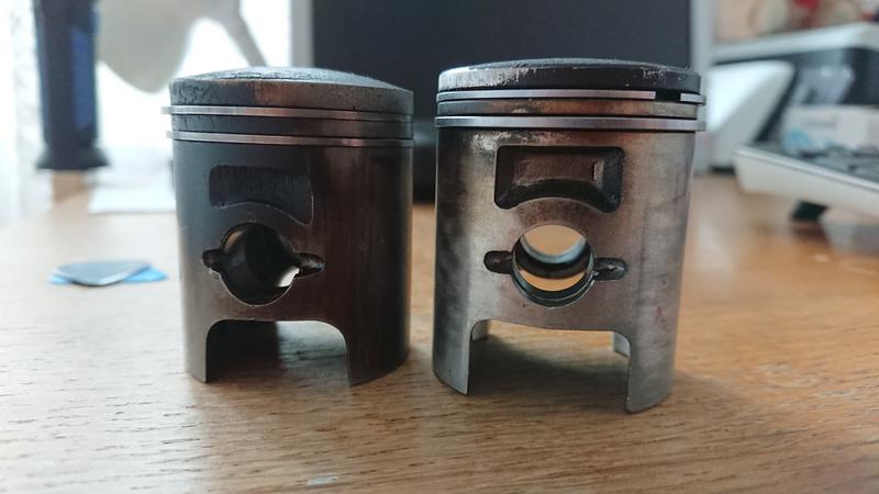

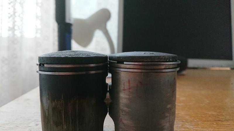

Dobio sam klip, korišten, 42mm,  ali nisam siguran da li odgovara ?
Lijevo je stari klip, desno novi (polovan)
Oznake na klipu.
« Odgovori #86 : 10 Srpnja, 2019, 11:57:39 »
Ako je dimenzijama isti skrati suknjice i onda pase
« Odgovori #87 : 10 Srpnja, 2019, 12:06:39 »
Ne smeta to što je čelo klipa drugačije zaobljeno ? Uporedjivao sam ih, stavljao na ravnu površinu i čine se jednake visine. Naravno, sa bolcnom provučenom kroz oba.
« Odgovori #88 : 10 Srpnja, 2019, 12:26:28 »
Celo je malo nize,ali je fi veci pa bude kompresija tu negdje
« Odgovori #89 : 10 Srpnja, 2019, 18:08:14 »

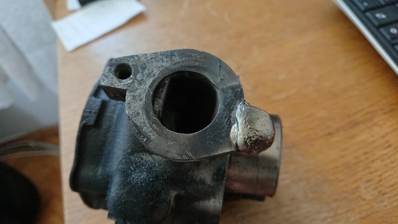

Vraćam u funkciju stari cilindar. Danas navaren, sutra brušenje i bušenje.

« Odgovori #98 : 11 Srpnja, 2019, 23:29:08 »
Ovo sam vec vidio 2x da je pukla usica na morini cilindru. Gus elektroda rijesava problem.
Ja sam cijelo vrijeme mislio da je mali krelac koji je vozio pao sa skutera i skršio auspuh, pa i cilindar. Izgleda da nije.
