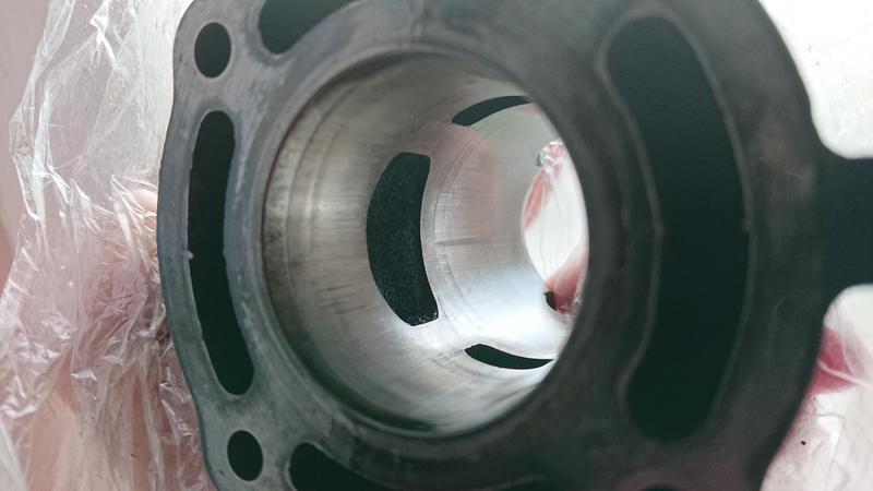

Danas sam zbavio endoskopsku kameru (bolje da nisam), pa sam je gurnuo u cilindar.
A evo zašto je bolje biti u neznanju...
Koliko loše je i da li mnogo utiče na kompresiju ? Mjerio sam nedavno 7.5 bara ili 8, ne sjećam se tačno.
« Odgovori #61 : 07 Srpnja, 2019, 19:16:05 »
Nesto se vidi ali slabo.
Najbolje skinut termogrupu pa vidit stvarno stanje.
Probaj sad izmjerit kompresiju da vidis kakva je.

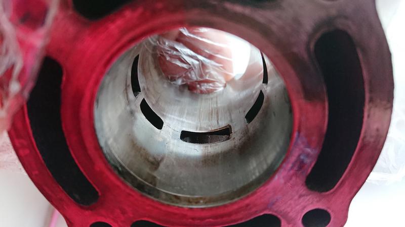

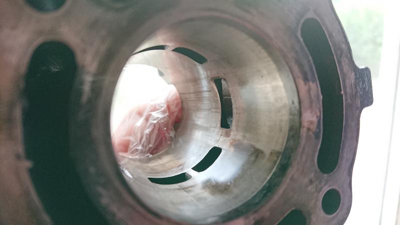

« Odgovori #63 : 07 Srpnja, 2019, 19:40:22 »
Kamera je VGA (640x480), zato nije neki kvalitet. Sutra ću do kolege da izmjerim kompresiju. Nemam ja i dalje nikakvih problema, niti pad performansi. Kameru sam kupio čisto da virnem u cilindar, a ovaj ris može biti ko zna od kada.
BTW...
Stari cilindar. Šta je najbolje uraditi ? Nov klip 41.5x12, pa obraditi na tu mjeru ? Ne znam koliko se vide dobro risevi.
« Odgovori #64 : 07 Srpnja, 2019, 19:46:12 »
A brusit ga na vecu mjeru uz novi klip i vozi dalje
« Odgovori #65 : 07 Srpnja, 2019, 19:47:20 »
Ma ne diraj nista koji vam je vrag? Sta se sve vozi ovo je super.
« Odgovori #66 : 07 Srpnja, 2019, 21:07:14 »
Nisam mislio ništa skidati, niti praviti, već samo napraviti stari cilindar nek ima kad dodje vrijeme za zamjenu. Ovu sezonu se vozim kao i do sad na zamjenskom.

« Odgovori #67 : 07 Srpnja, 2019, 21:10:20 »
Kad ti vec nije žurba nadji klip da valja pa uradi specijalu. Prox ili Meteor,to je dobavljivo kod nas, nemoj kineza u orginal cilindar. To kad se uradi fino to traje kao i prvi orginalni.

« Odgovori #68 : 07 Srpnja, 2019, 21:24:56 »
Hoću, naravno. Zanima me samo da li je dovoljno 0.5 mm za specijalu ? Uzeo bih takav klip.

« Odgovori #69 : 07 Srpnja, 2019, 21:29:18 »
Dovoljno je naravno. Vidi se na slikama da je cilindar samo malo potrosen od voznje. Nema parnica od puknute karike ili osiguraca koji je ispao. Imaju cak i specijale na 0.25mm tako da ce ti 0.5mm sigurno biti dovoljno
