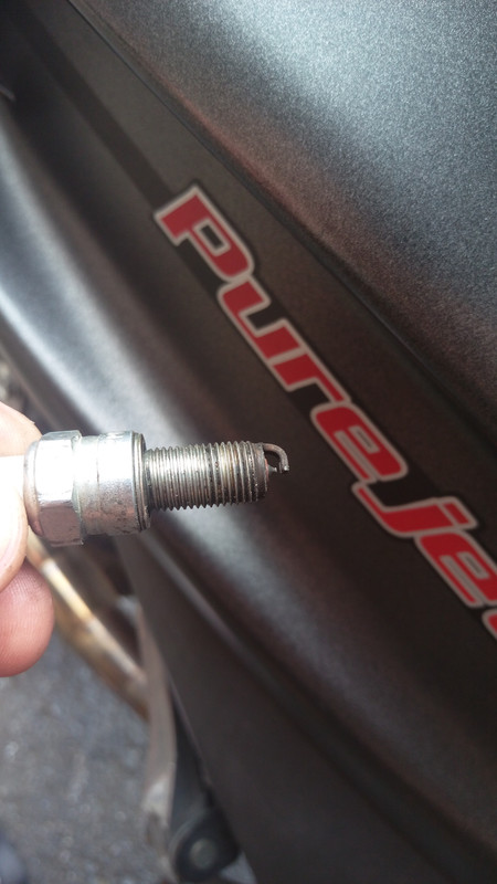

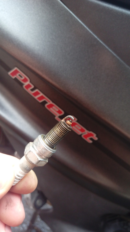

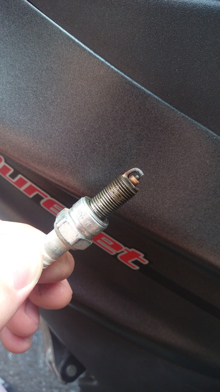

Evo ga mralici, doslo vrijeme da se zamjeni nesto od potrosnog materijala, nakon 6000km stavljam drugu svijecicu, ova je pocela ponekad rijetko upozoravati da je vec dobro iskurena, jer purejet kad je bio mali, uvijek je isao u crkvu, za razliku od satanistickog karbosa.
Svijecica je malo zapekla, to je uvijek tako na vjecnim dijelova, svi zapeku od NEodserafljivanja.
Na slikama se vidi kako se trusi minus elektroda...

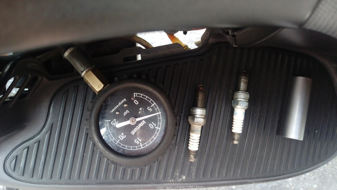

Usput izmjerena kompresija

Svijecica je zamjenjena polovnom jer i prethodnu sam stavio polovnu ali ko novu, nasao neku fensi sto ima platinu i na minus elektrodi pa reko da probam. Jer purejet je to, nisam debil da kupujem jeftine zamjenske dijelove, pa da nakon par voznji placam satanisticke cijene...
I LOGčina kilometraze na kojoj je odradjen ovaj veliki zahvat.
Inace na 70ccm je najpozeljnija svijecica s izbacenom elektrodom, jer sa uvucenim radi kao traktor u leru, ali i taj moment brze razbija zupcanik uljne pa nisam fan kratkih pogotovo u gradu i zbog psiholoskih razloga.

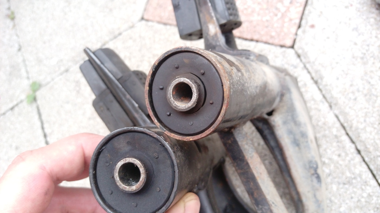

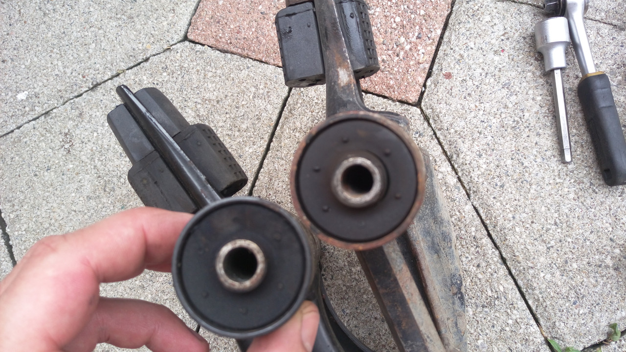

Odlucio sam zamjeniti nosac motora na Runneru sa onim od Nrga Mc3 povodom tripa na Stelvio da mogu bolje prolaziti zavoje s manjim medjuosovinskim razmakom i krucom vezom izmedju rame i masine. Izbunario sam jedan ko nov, ali polovan. Inace, nosac od Nrga je kruci i kraci za skoro 2cm, sto uvelike utjece na manje uvijanje masine na skuteru. To sam vec jednom testirao, ali sada cu da tripujem malo tako.
Ovo je moja specijalna metoda gdje sam izj**** nosac vanka, i ugradim drugi, cca pola sata posla.
Ovdje se vidi razlika u duzinama i konstrukciji nosaca

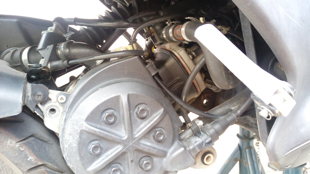

I ovdje sam dobio kinder suprise. Naime, prije par dana sam primjetio kako se masina ljulja vise nego inace, reko to je piaggio smece od nosaca, klasika, pogotovo sad po ljeti. Medjutim, malo sutra, ceste Srbije su mi sjebale 2 nova selena koja sam ugradio priie 2 godine!!!
« Zadnja izmjena: 21 Lipanj, 2019, 15:43:54 Corector »

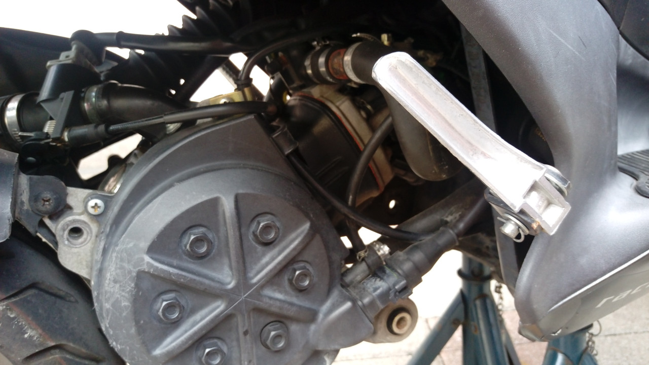

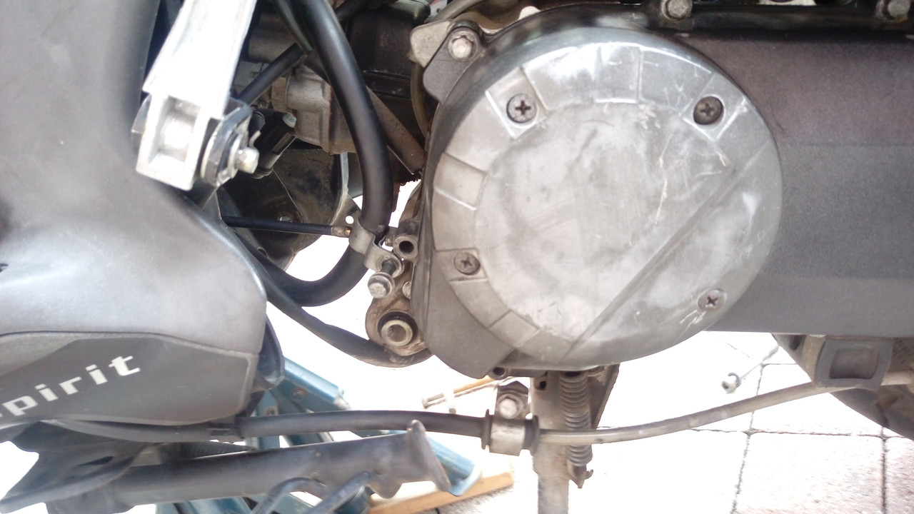

Kuzi se kako je masina uvucena
Odserafio sam:
- zadnji blatobran da mogu odserafiti zadnji amortizer na bloku
- 2 selne lajtunga zadnje kocnice sto se drzi na serafu dekla
- selnu na serafu dekla od dolaznog visokotlacnog crijeva
- auspuh
- osovinu nosac-masina
- osovinu rama-nosac
Potklocao u 2 tocke ramu tamo gdje se serafi otprilike bocna nogara.
Pala mi je na pamet jedna zestoka tunerska ideja.
Jel vidite te velike selene u nosacu masine? Oni dosta rade pod opterecenjem, i posto je 1 amortizer iza, mnogo pate. Mislio sam upresati malo dublje te selene (ili samo naslonim i zapikam varom u par tocaka), recimo za debljinu jedne sajbe koja bi taman sjela u tu rupu s istim promjerom kao i taj selen, a centralna rupa sajbe da bude recimo za 4mm veceg promjera (trebam testirat koliko selen radi) , i onda da selen kod extremnog ispigavanja udari u tu unutrasnju rupu sajbe koja bi dosla kao granicnik od prekomkernog pritiskanja selena. Dakle ogranicio bih hod selena u tezim situacijama.

Jako sam zadovoljan s nosacem od MC3, i veliki plus je puno jaca zadnja kocnica, jer sada "sjedim" na kotacu, a ne da se zadnji kotac vuce za mnomi nema neku funkciju. Runner nizbrdo koci opako jer sam konacno dobio zadnju kocnici ovom metodom.
Samo cu ugraditi nove originakne selene i to ce biti dobro, odricem se runnerovog nosaca zauvijek.

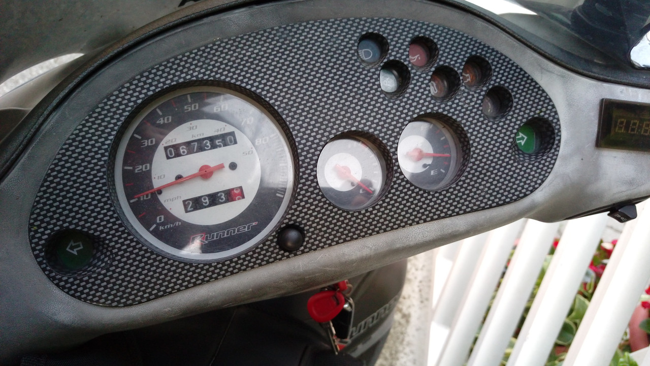

PS jos malo pa 70tkm :D
