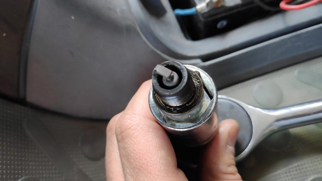

Jucer bio doktor Rade kod mene na štelivanju relija. Skarabuđili smo lulicu za airbox, rade je sturpijao 30 klipic na 40, postelali malo karb malo prenos ali treba se tu jos igrati. Stavio Polini čok jer je ona orginalna sajla zahrđala i neda se vise pomaknut. Kasnije došli forumski štakori i opeljesili mi štek s rolicama, tolko su se nakrali da su s 4 ruke trpali u đepove. Stelivanje pocelo sa br8hs a posle nje stavili Denso iridium IWF27. Zadovoljan sam kako ide od pola gasa na dalje, dok se do pola nista ne desava. To ce jos dr. Rade pogledati

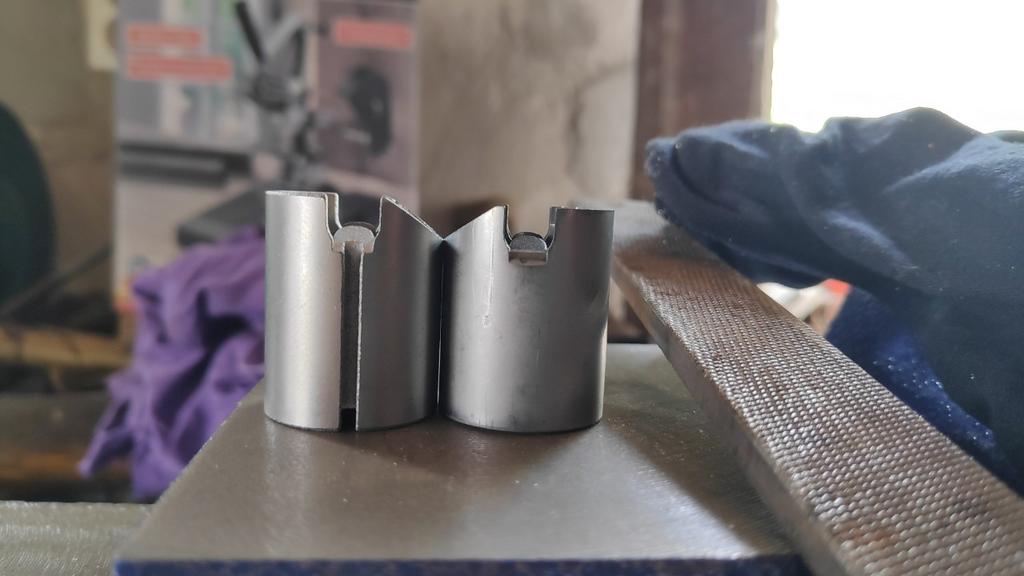

Danas u nedjeljno dopodne sam malo zivcirao susjede sa stelivanjem prenosa, posto je pezo remen sirine 17.5mm podbacio sam jos sajbica da produzim bolcnu pa je sada remen na bolcni umjesto malo iznad nje i s time sam rjesio rupu u gasu kada bi se u voznji pustio gas i dao opet. Sa trenutnim postavkama prenosa skuter od nule baca na leda sto jucer nije bio slucaj, sad bas cupa. Fico98 je nadgledao stelivanje pa moze potvrdit kako rally ide. Kad prode ovo g#vn% od vremena bacamo se dalje na štelung da preskocim tog aeroxa from PŽ

Vidis da rade perfektno samo probaj ih jos metnut na onu drugu nepomicnu i iskoristi vitonske semeringe kaj imas.
Picni tu polutku i bila bu perfektna.
 :icon_thumright:
Samo Francuz da da ... Francuski remen , francuska polutka idemo daljeee  :headbang:

Zasto duzi remen a polutke su istog promjera kao minarelijeve ak se ne varam?
Odg: Aprilia Rally
« Odgovori #1198 : 12 Svibnja, 2019, 22:29:21 »
pa zato jer minareliev remen u istim polutkama stoji 5-6mm unutra dok ovaj stoji tocno po rubu, jednostavno mina remen je prekratak i g#vn% je
