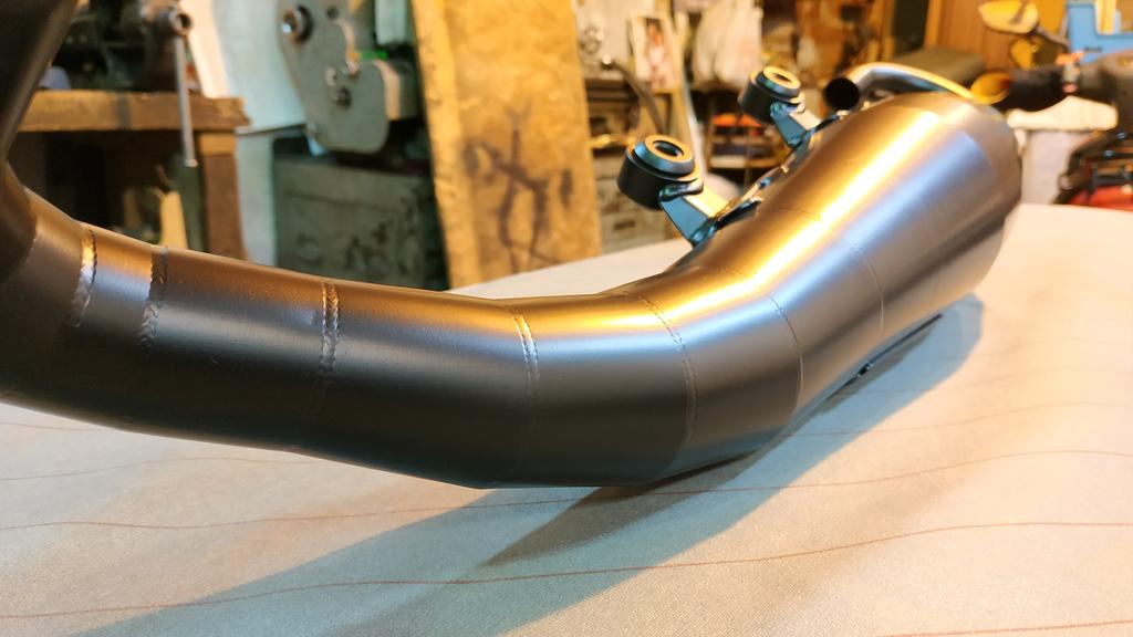

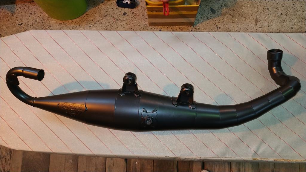

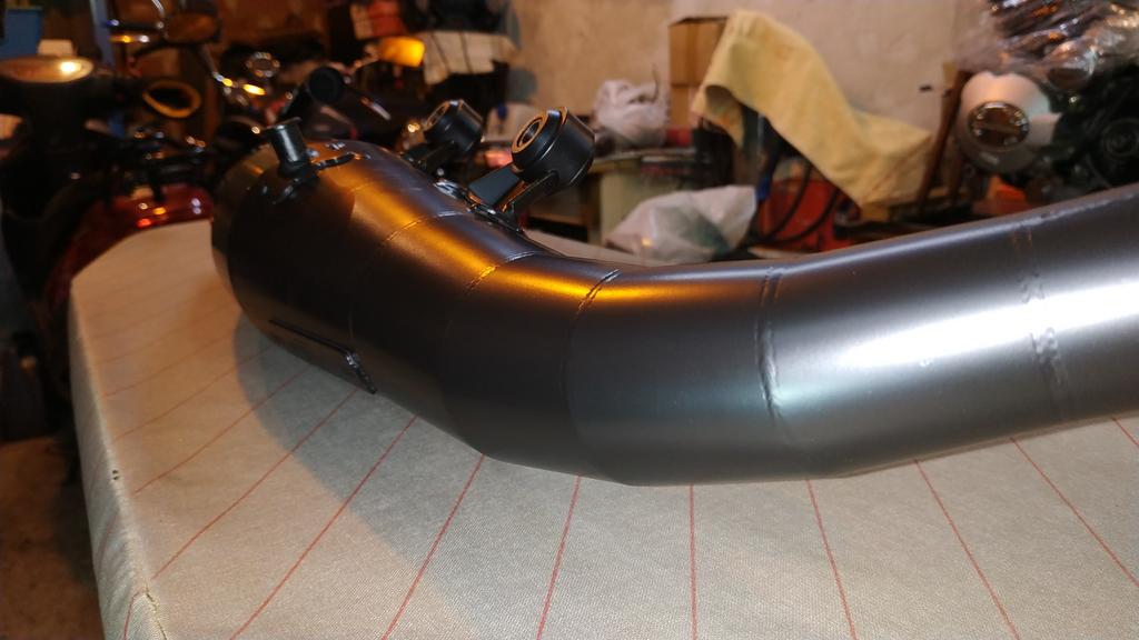

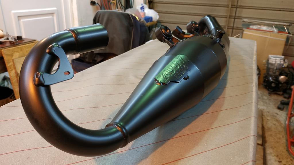

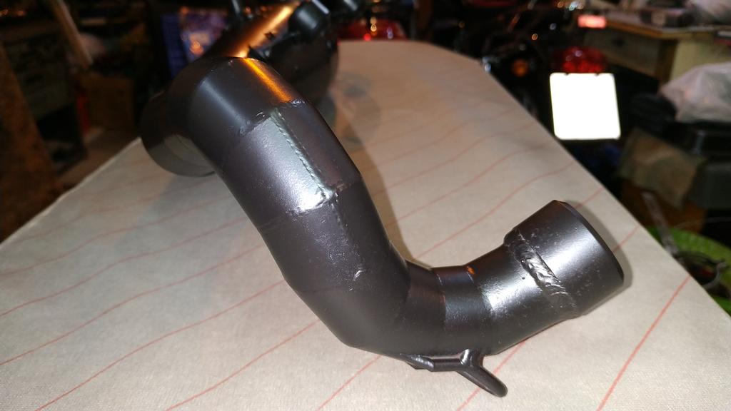

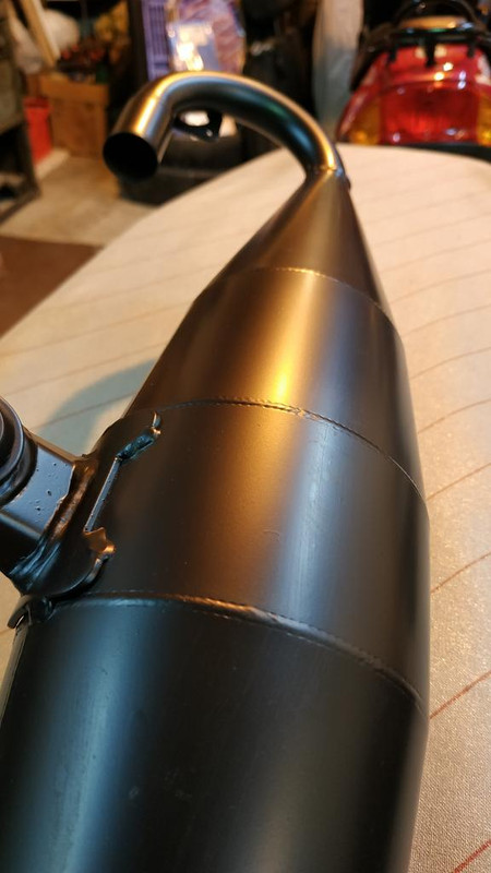

Jucer ofarbo jasunce temperaturnim crnim koji navodno drzi do 800° Dobro je kaj je limarija i prije farbanja bila u odlicnom stanju pa nije bilo puno pripreme vec sam samo granu proso sa drot kefom i opro ga brejk klinerom.
jucer 31.12.2018. nakon vise od 2mj stajanja pokusao upalit rallya, dobih 10 minuta kurblo i tek onda je poceo davat znakove onda jos 5 min konstantnog kurblanja dok nije upalio. Radi lepo ali ne vozi kako treba, mislio sam ako malo odspava da ce problemi nestati ali su jos uvjek prisutni, treba ga vrtit bez obzira kaj je bavca gore jer momenta nema uopce :(

Mralee. Izgleda ljepse nego kad je iz tvornice izaso  :icon_thumright:
Odg: Aprilia Rally
« Odgovori #1123 : 01 Siječnja, 2019, 01:42:26 »
Jeste mnogo više mi se sviđa nego orginal onako bezbojan, crna mu baš dobro stoji

Mrale extremno mnogo dobro krecis, ja bih ti preporucio da stalno i svaki dio krecis jer ovo je jako lijepo :headbang:

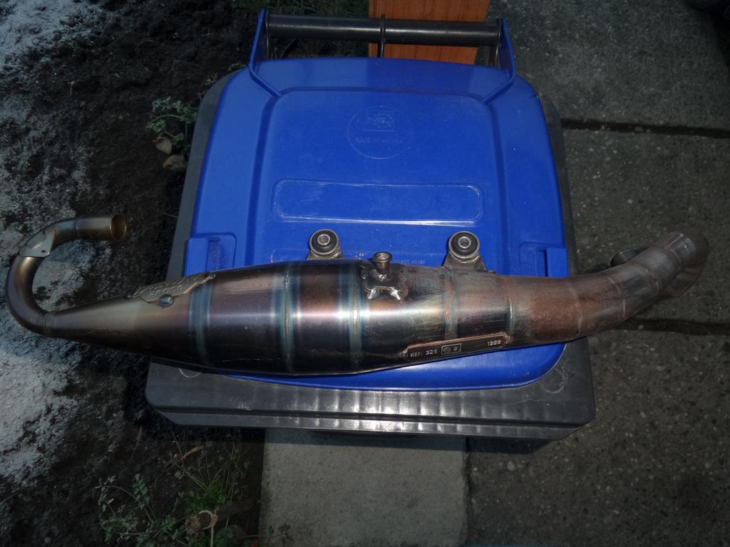

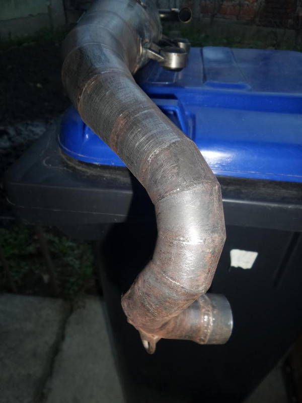

Ja nisam nikaj smirglao, samo granu preso drot kefom jer je tu lak sav izgorio a na loncu i dalje sve do topa je lak salon stanje, oprao ga brejk klinerom za svaki slucaj da se odmasti i odma prelakiro. Ovak je izgledao prije lakiranja

Kako dobro izgleda auspuh sada. Prejebeno. Varovi su mu dobri i sad kad se to pofarbalo izgleda ko neki mil-spec proizvod :)
