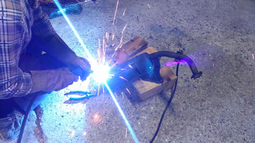

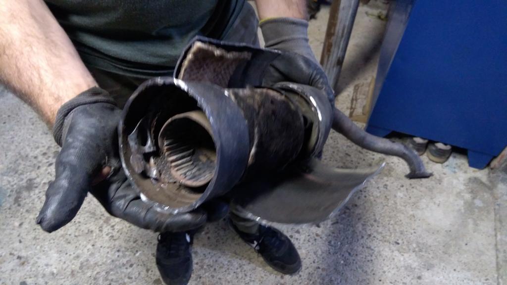

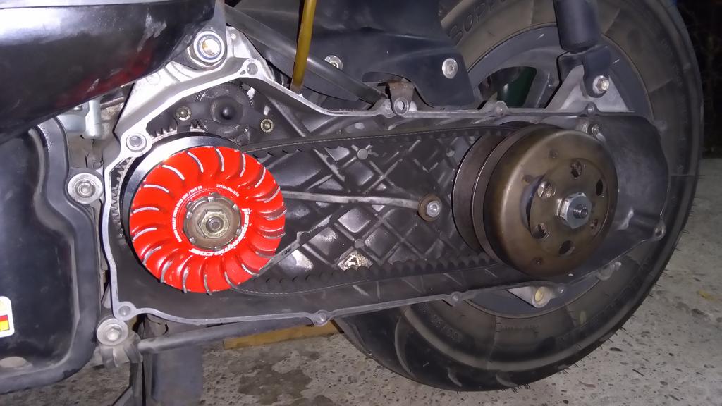

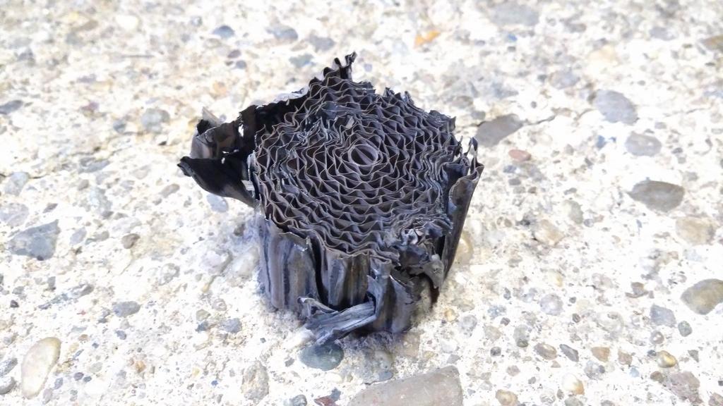

Posto je yasunce u smecu i nemam se s cim vozit bio sam primoran onu jednu jedinu bacvu koju imam iskasapit i izvadit katalizator van da se bar donekle mogu tačkat po ZeGeu dok ne smislim kaj cu dalje. I tako banuo mi slucajno suhy jucer i primili se posla. Nad spuhčetom smo počinili masakar ali kasnije se sve to ljepo povarilo i sad funkcionise kako treba

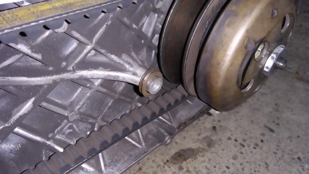

Malo sam nekaj drko po prenosu al nisam zadovoljan kako ide seriala :(
Ovo mjesto su talijanski inzinjeri izmislili da se tu mogu drzat sajbice za podlaganje bolcne, dakle tu je štek šajbica
« Zadnja izmjena: 31 Listopada, 2018, 08:49:24 zvonkec92 »

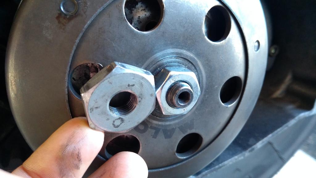

S ovim spuhom u odnosu na yasunia u svojoj ulici imam 3-4km manju izlaznu brzinu, morat cu jos poriktat smjesu i olakšat rolNice na strugu  :laughing7:
Odg: Aprilia Rally
« Odgovori #1077 : 31 Listopada, 2018, 09:20:06 »
Makni te sajbice sto si okacio,to je nepotrebna masa,dobit ces jos 3-4km/h vece izlaze  :laughing6:
Odg: Aprilia Rally
« Odgovori #1078 : 31 Listopada, 2018, 10:57:16 »
Ipak sam napravio po svom, sajbice sam ostavio ali sam zato zamjenio maticu od zvona koja je u originalu na 24 gedoru sa manjom maticom na 17 gedoru, koja je laksa od velike matice i jos jedan plus je kaj nebum vise ispod sica furao 24 gedoru pa sam na taj nacin olaksao skuter za puno vise od ove dvije sajbice.
