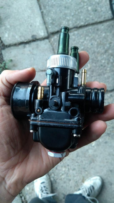

« Odgovori #1107 : 13 Studenoga, 2018, 20:08:18 »

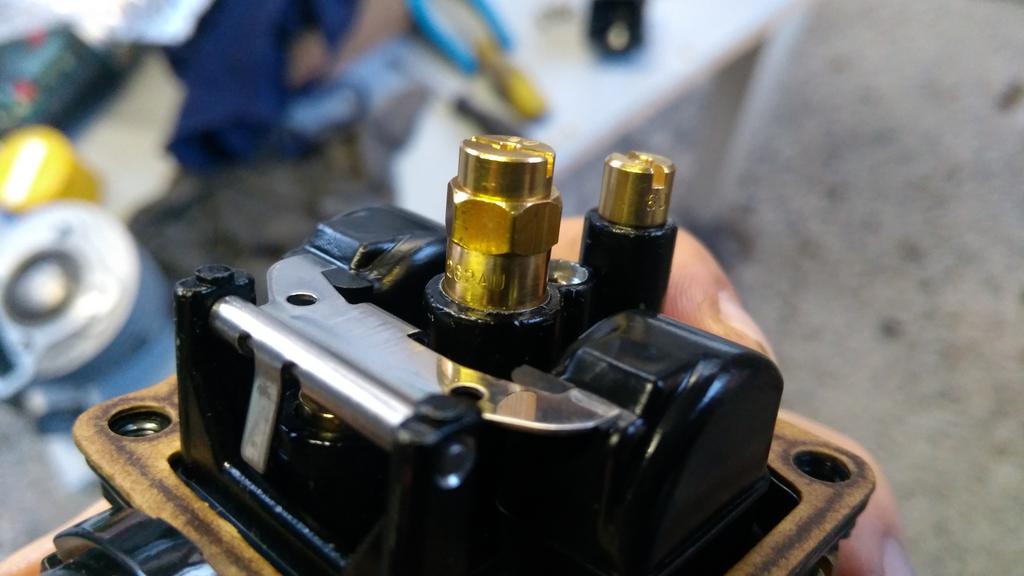

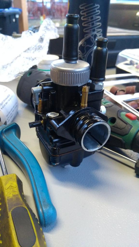

Nisam se javljao neko vrijeme jer me bilo sramota napisat da je LEPIO, to mora po manualu bar 2x tako da ocekujem jos jedno lepljenje sa novim karbom koji sam platio 190kn na aliexpressu dok po nasim ducanima kosta duplo vise isti ovaj no name kineski karb zamotan u raznorazne vrečice na kojima piše YSN, Motoforce, BGM i slično

« Odgovori #1109 : 13 Studenoga, 2018, 20:47:48 »
To je kopija dellorta? Ajde napisi iskustva i zapazanja. Cijena je sporcka.
Odg: Aprilia Rally
« Odgovori #1110 : 13 Studenoga, 2018, 20:51:14 »
Onaj motoforcov ti dobro radi ako mozes do njega,na attacku ih vise nema.Jedino mu plovak dode na jako siromasno postelan(20mm) pa treba podesit na tvornickih (16+/-0.5)
Kod Zvonkeca mi ovako na oko izgleda bogatije postelan.Bude on provjerio...
Odg: Aprilia Rally
« Odgovori #1111 : 13 Studenoga, 2018, 20:57:51 »
Da kopija je to. Za pravi dell nemam para niti nedam, tu će se samo ubacit W7 ili W9 igla, klipič 40 a ostalo će rade poštelat da ne zalepi. Za te pare vjerujem da je karb odličan

« Odgovori #1112 : 13 Studenoga, 2018, 21:11:16 »
Ja sam preko intercarsa uzeo vec par komada tih kinskih delorta. Samo sto u njih nema na ponudi 19ke nego samo 21. Cijena nekih 25eura. Rade svi ko sat. Dodju sa diznom 95 i rade odlicno s gljivom. Za airbox ih treba prestelat.

« Odgovori #1113 : 13 Studenoga, 2018, 21:35:54 »
Ovo je isto 21, igla je ista kao W16, glavna dizna 90 jedino na ler dizni ne piše koja je al dobro to i onako ovisi od setapa pa ćemo vidjet. Za te pare neću se žalit kakav god bio, ako ništa drugo 100kn vrijedi samo ova metalna čašica sa čepom i dobra je za swap na obični PHBG kojem ona plastična zna slinit na sve strane

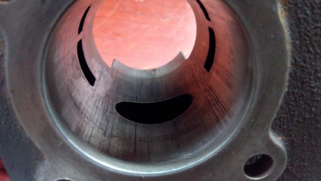

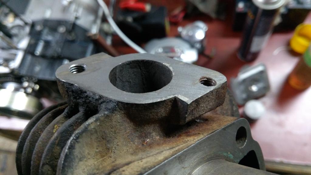

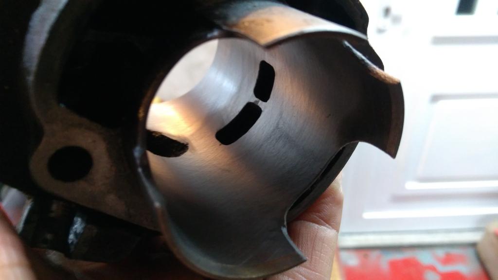

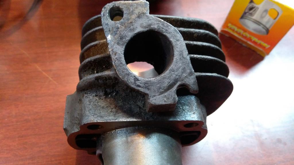

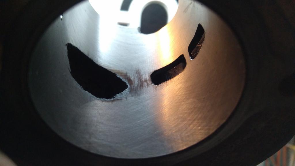

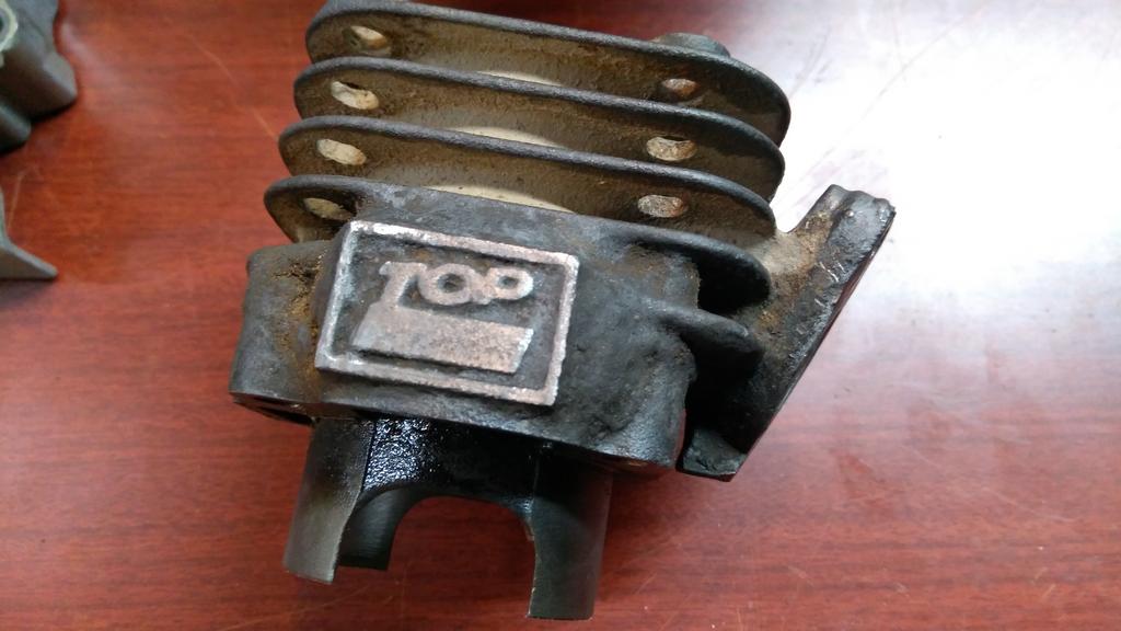

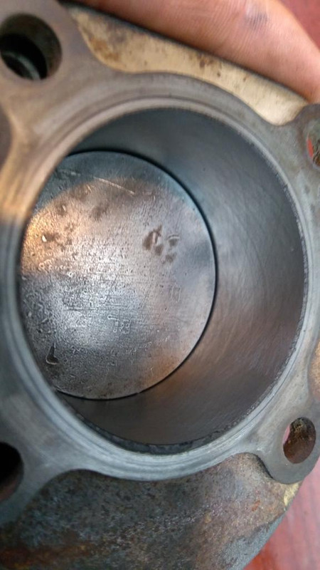

Štek br 1:
Nadopunjujem štek i oživljavam neispravne dijelove. Prije 2 mjeseca sam bio bacio u kantu ovaj Black Trophy 70 jer mi se nije dalo gubit vrijeme s njim al kako je pocela zima i nemam pametnijeg posla u garazi, izvadio iz kante sa starim zeljezom ovaj cilindar i odnio ga kod majstora na honanje jer je po cilindru bilo ostataka aluminija nakon lepljenja. Posle honovanja se i dalje vide sitni risevi al realno to nicem ne smeta i taj cilindar moze vozit bez problema. Navoji za auspuh su takoder sjebani ali nista sta CO2 nemoze rijesiti. Klip za ovaj cilindar imam fali jedino glava.

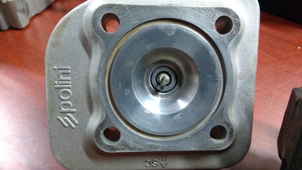

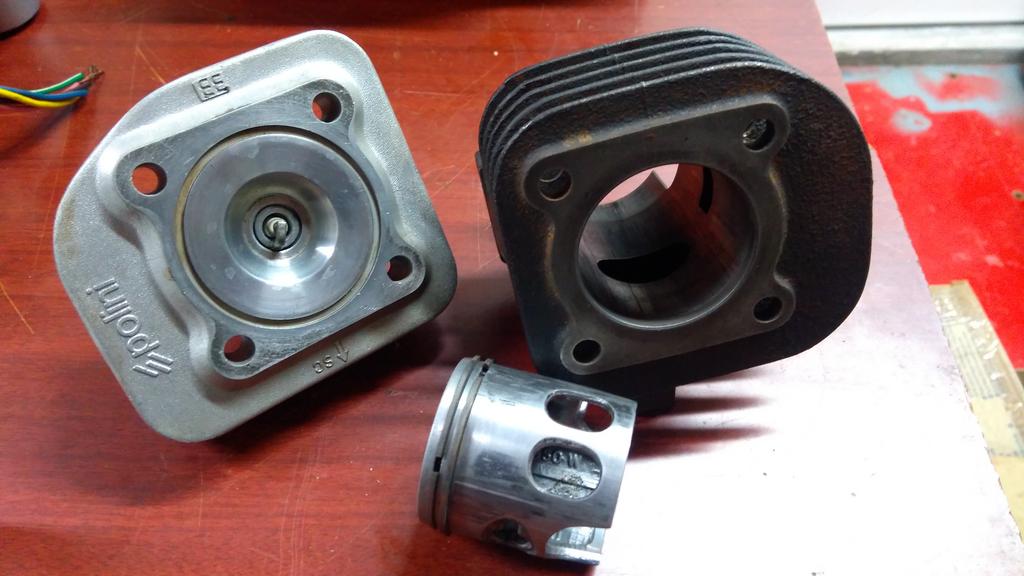

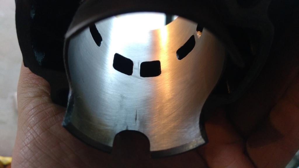

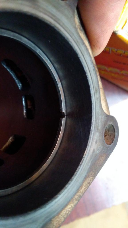

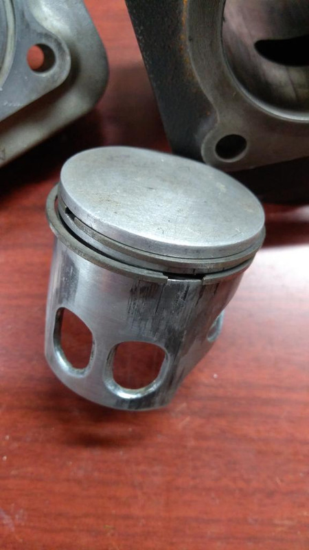

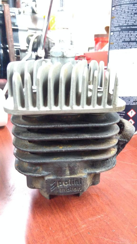

Štek br 2:
Polini sport 65cc, kompletan sa ispravnim navojima za auspuh ali extremno zalepio. Ako izbunarim kakav klip za specijalu rjesit cu i njega, ako ne nek stoji dok ne smislim sta cu s njim
Oba kita sam dobio DŽABE tako da se isplati malo poigrat s njima i spremit ih u ŠTEK za rezervu ako jednog dana zalepi trenutni Malossi Sport

Mrale ekstremno dobar stek.
Dr.evo nije nikakakva nauka za uredit , a bome po meni ovaj polini da se klip prode sa Scotch-brite bio bi kao nov. Cilindar samo sa honericom prodes 2x gore dole i bomba.
Dvije tuning termogrupe spremne za stek na policu.

Jesi to sam honao dreva?
