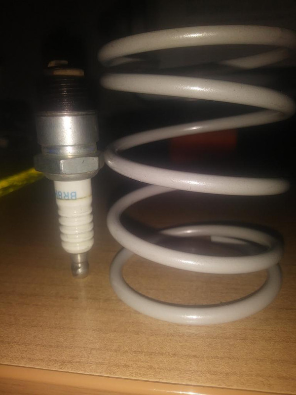

Doppler ne radi niti sa jednim drugim centralnim osim sa onim koji dolazi uz njega. Kada sam stavljao novi doppler probavao sam sve centralne iz znatizelje i uvjek je ista situacija bila. U strtu zavrti odlicno i onda u rupetinu upadne. Najgori se pokazao zeleni malossi jer sa njim je odmah bio u rupetini dok je pezin orididi jos bio najbolji. Ljubicasti i bijeli ibili su dobro do 20-30kmh i onda opet nagli pad okretaja. Piaggio centralni je mrvu bolji od zelenoga malossi bio. Probao sam i jedan narandžasti (nezz marku) tvrd ko kamen. sa njim vrtio je ko sam vrag ali OPET bila bi oscilacija 200 okretaja  :dontknow:
Nakon probavanja svih mojih centralnih ubacio bi Doppler centralni i karte bi se konacno okrenule u moju korist. Iz strata su malo nizi okretaji a onda na negdje 20kmh zakuca i tu drzi sve do krajnje brzine.
Razlika je u tome kaj Doppler centralni za 1/3 kraci od MAlossi centralni i cak duplo kraci o malossi bijeloga. Kada se stavlja kvacilo na polutke , osjeti se da je centralni mekan i da ne treba velika sila da se kvacilo stavi na polutke i stavi matica. Ali ona slijedi Francuski ciribu-ciriba , probajte stisnuti polutku , polutka daje veci otpor nego sa bilo kojim centralnim.
A zasto ? Jer Francuz zna posao napraviti. Centralni kolko je kraci ima i duplo manje zavoja i kada se stisce duplo manji su gubici.
Evo usporedba Doppler centralni kraj svjecice kratkoga navoja.
