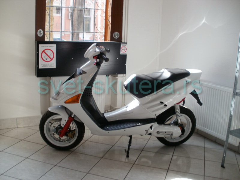

evo danas se prva etapa privela kraju..
uspeo sam da sklopim sve plastike, i da ustanovim da mi je hladnjak 3mm otišao desno, pa ću to morati popraviti kad sledeći put budem skidao, ide montaža mrežice svakako, pa to tek sledi... kao i da mi je kraj desne patosnice komplet sa stranicom otišao neki mm dole jer ne staje od bobine, pa nju moram premestiti na neko mesto da ne upire... bočna plastika desno se ne sklapa 100% zbog patosnice i srednje plastike koju ova nosi...
povezao sam svetla, žmigavece, izmenjao neke sijalice koje nisu radile... pustio sam u promet novi automat žmigavaca BGM koji je Zox kupio, jer je moj otputovao kod njega na SF3, i konstatovaću da ovaj BGM ne klikće, i da uvek isto trepti bez obzira jer jedna ili dve sijalice rade kao potrošači, dakle nije bimetal, već elektronika, mogli smo ovaj BGM ladno na SF3 staviti bez komplikovanja onih otpornika, da radi sa led diodnim migavcima...
uspeo sam da pokidam sve zubce na kurbli, koja ni do sada nije bila sjajna... jednostavno mora da se nagazi kurbla snažno do kraja jer nema zamajca, a pritom treba sačekati jer kontra kompresija ume da udari po nozi.. nju je zamenila kymco kurbla do sledeće nabavke delova...
vozio sam jedan krug po dvorištu i utisci su apsolutni, to je ista mašina kao i ranije.. za sada je u punoj opremi, do prvih trka, ne žalim za ove blatobrane... sledi jedno detaljno podešavanje kada bude lepše vreme i nešto razrade novog klipa...
evo još nekih slika...
