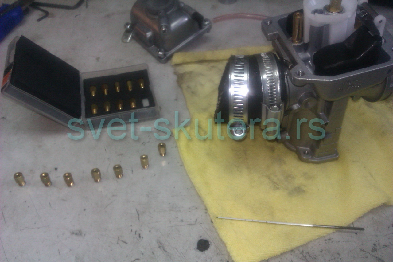

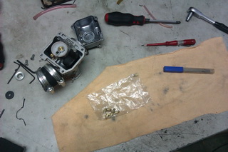

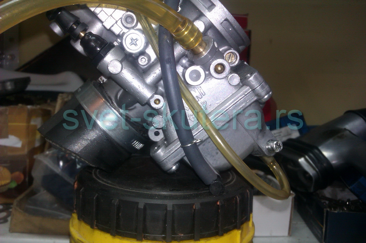

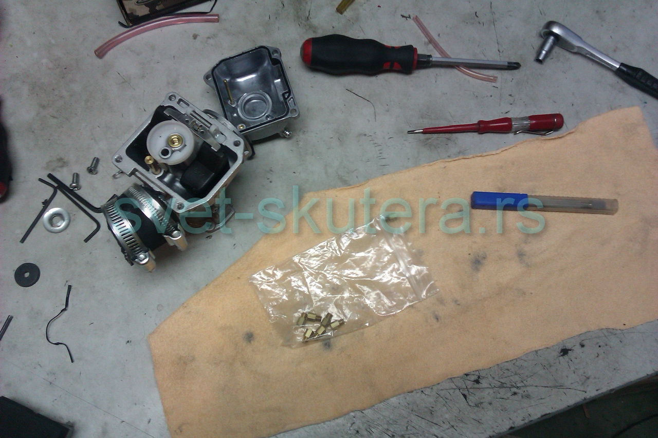

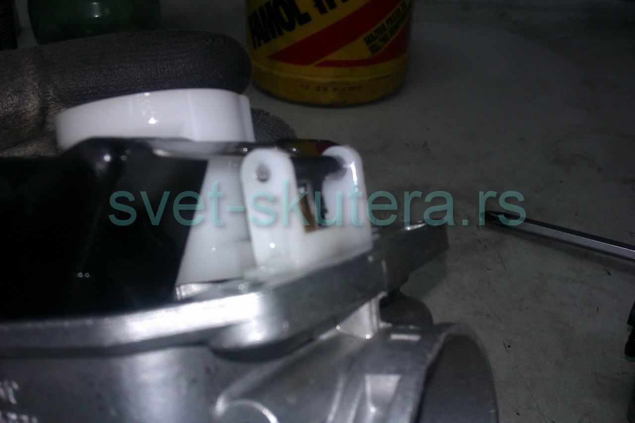

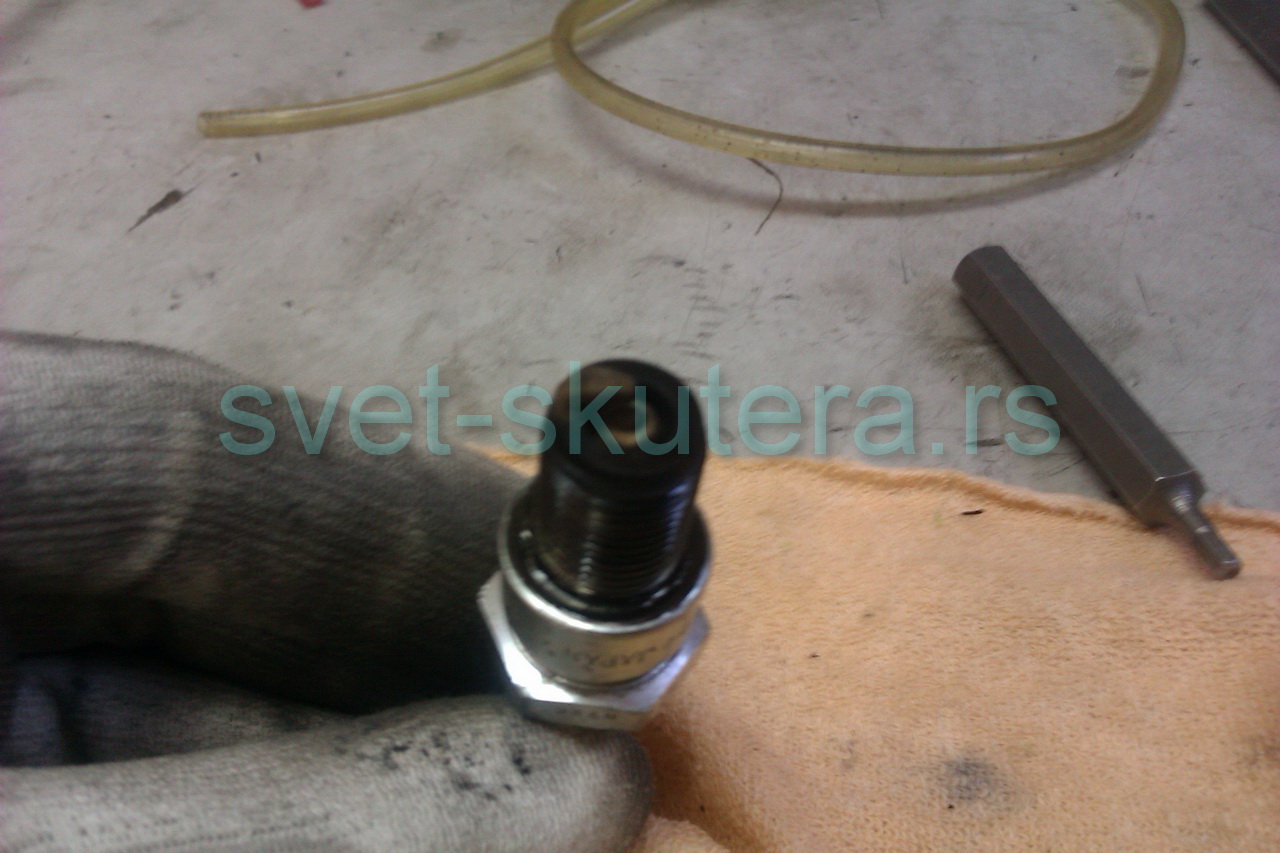

Rešio sam da se posvetim ozbiljnije ovom karburatoru, pisao sam negde gore da imam dva pakovanja i da mi je najveća u set-u 234, a imao nešto viška dizni za Mikuni-ja, ..te sam pripremio sebi 245, 255, 265, 275, 285, 295... pošto mi se javlja manjak goriva, rešio sam da fabričku koja je 190 otvaram dok ne dođem do opadanja snage od previše goriva.. I tako stigao sam do 350, za nepoverovati je kako je nerealno loviti odgovarajuću diznu na ovakvom setupu, od 0-100 dođe za čas, i sa 190 diznom i sa 350 diznom, boja svećice je uvek smeđa..
dalje proverio sam koji je ugao karburatora dok je na motoru, i iznosi 44 stepena.. isto tako sam improvizovao ugao na stolu, i krećem u ponovnu analizu nivoa goriva... tiha dana mi se učinilo da ponestaje goriva na punom gasu, kao da snaga jenjava, ali isto tako ukoliko preteram sa nivoom goriva ne uspevam da dobijem dobar odziv jer mi se kako mi se čini gorivo spira niz grlo direktno i bez prisustva vazduha...
preostaje da to sve proverim
evo ugla od 44 stepena, i usput sam skinuo rezervoar sa gorivom i postavio ga na policu, pošto imam slavinu ,tako mi je bilo najjednostavnije da odradim punjenje i nekoliko uzastopnih ispitivanja
ovde vidimo i kokliko sam morao umanjiti gumu usisnog grla, jednostavno na 11000 je radila dobro-odlično.. kod promene prenosa na 13000 je karburator ispao iz rezonance talasnog prostiranja, i osetno je manja snaga... međutim sa ovim grlom je veoma tesno i moram se spakovati sa velikim uglom nagiba.. ali zauzvrat lepo radi na 13000+ obrtaja...
evo koje su razlike isto podešenog plovka i ventila kada je ugao 44 i kada je ugao 0 stepeni
i ovde uvidim da je na plovku potrebno i podesiti i početni položaj, ne samo položaj zatvaranja ventila, jer samim time umanjujem radius kretanja i pri uglu od 44 stepeni, nemam dovoljno otvoren polovak za dotok goriva koji je potreban motoru na punom gasu
to je taj graničnik, evo koliko dozvoljava plovku da se otvori kada je u stock varijanti...
i njega sam pokrivio toliko da plovak bukvalno dodirne dno lončeta kada je otvoren odnosno u položaju za najveći dotok goriva

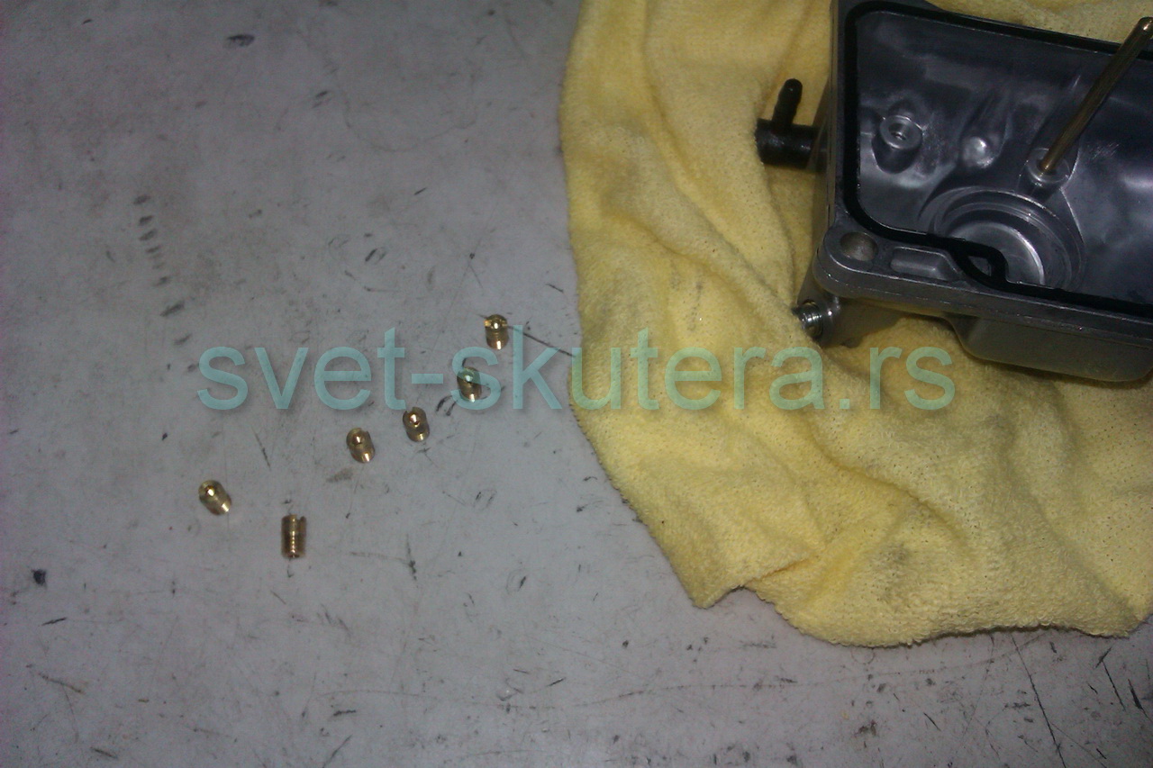

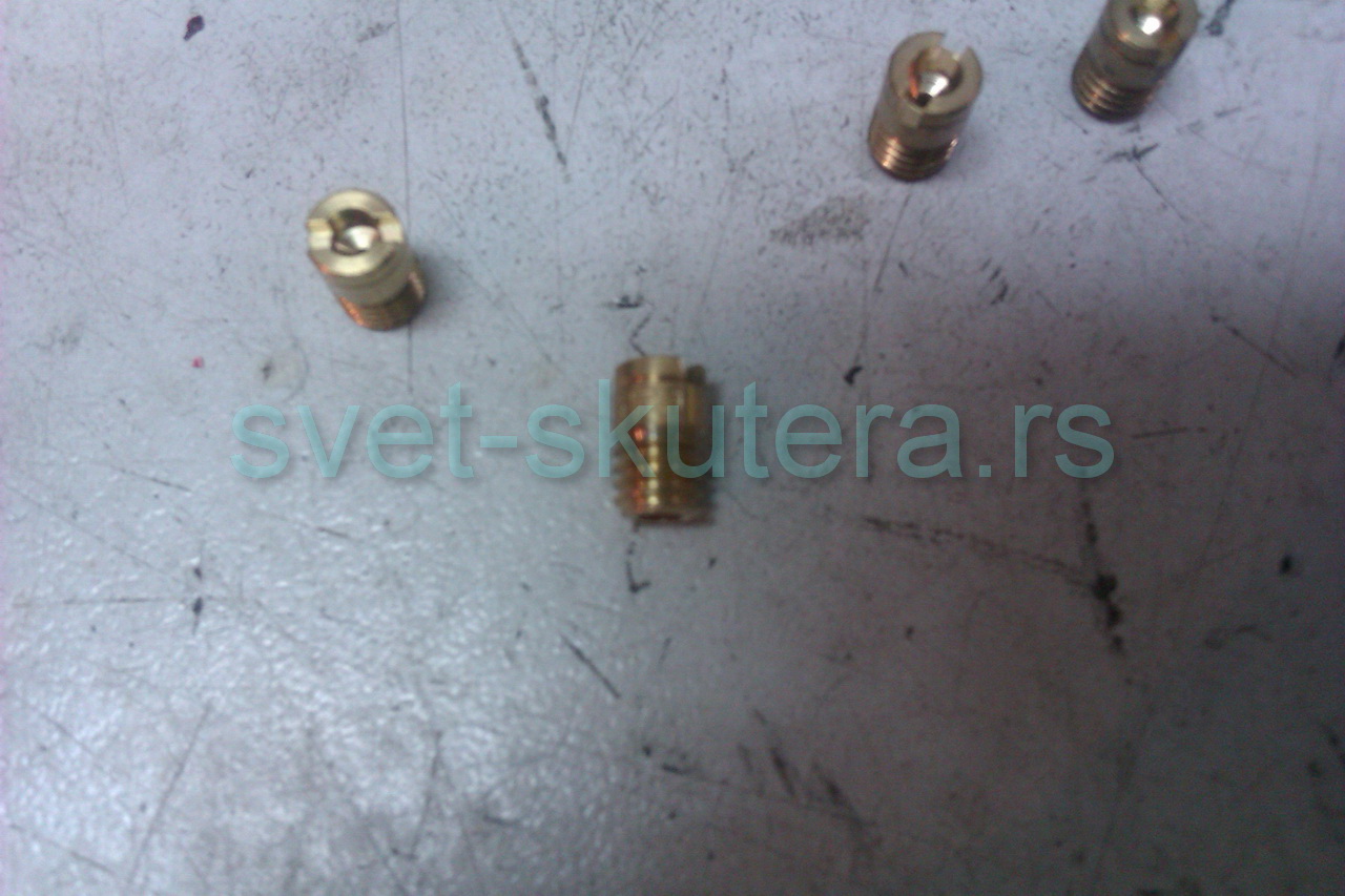

pošto sam ustanovio da mi se 235 i 245 dizne dobro javljaju, i da su sve ostale prevelike usledilo je i testiranje powerjet dizni, trenutno je u njemu 80, na slizi položena, imam ih u rasponu od 75 do 100.. za početak sam spakovao 90 power-ku, sa 235 diznom i podignutom iglom, kao i 25 pilotkom
da bih kroz nekolicinu vožnji ustanovio da mi je 245 bolja i agresivnija od 235 dizne... a 255 već velika i ne dobijam sa njom ništa više...

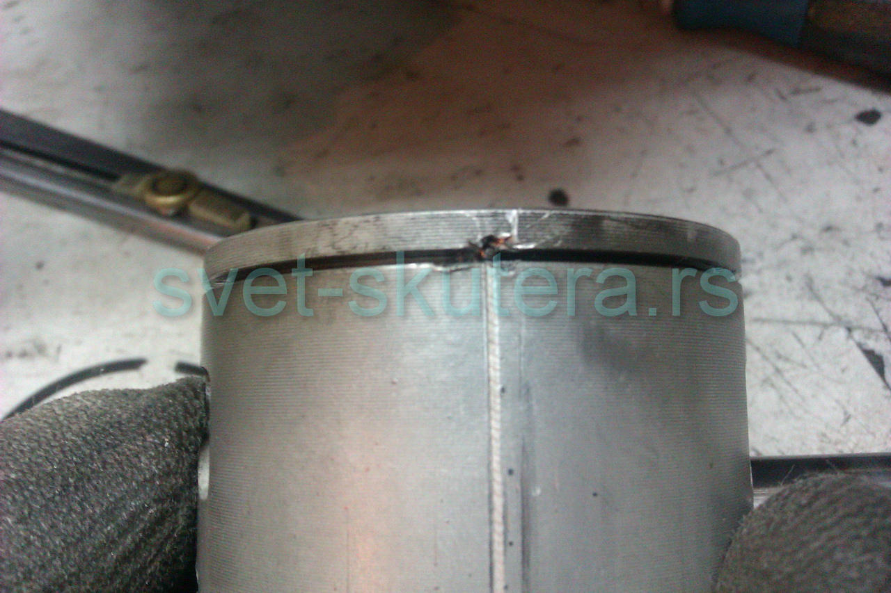

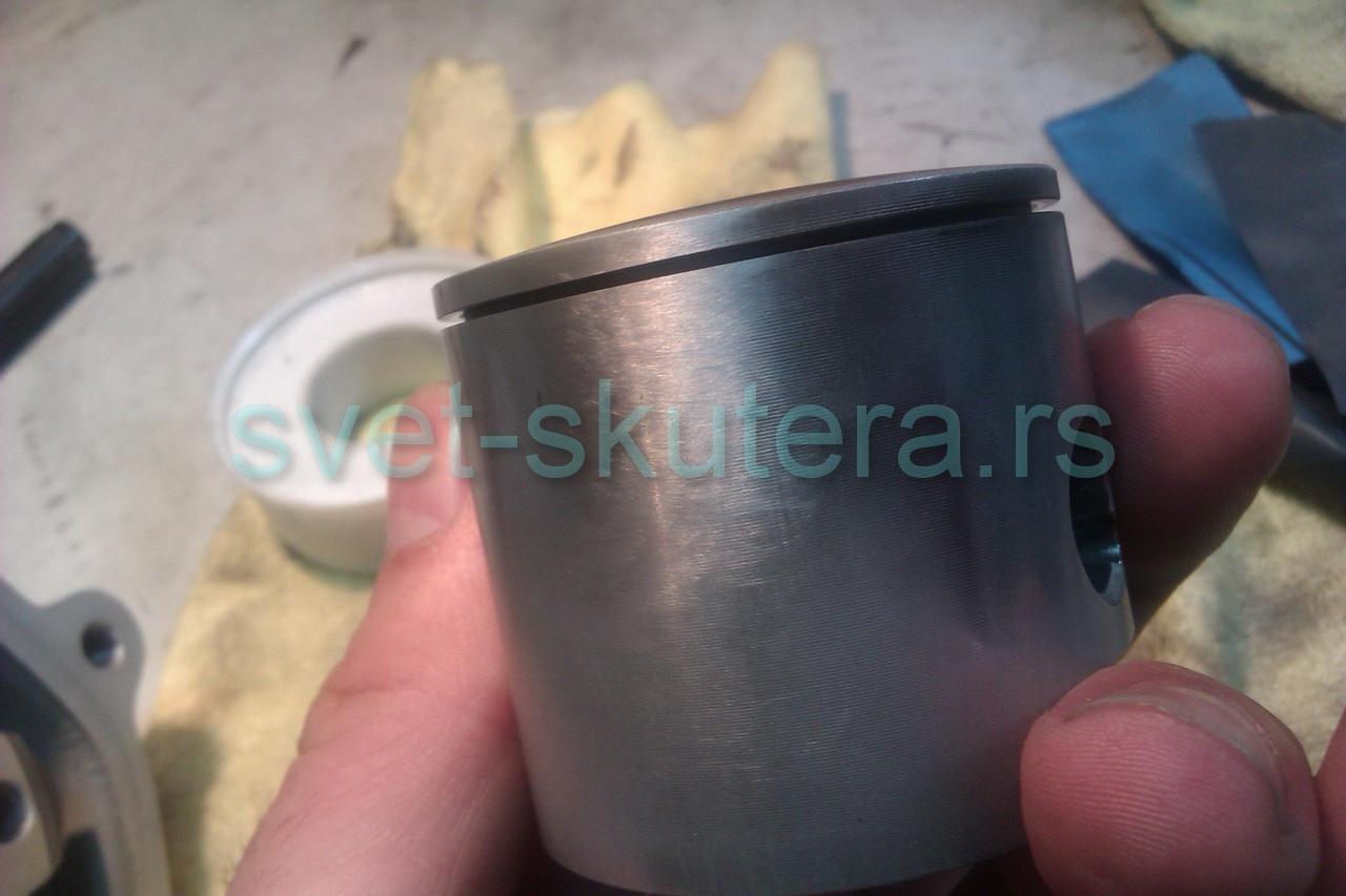

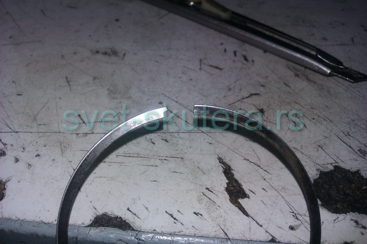

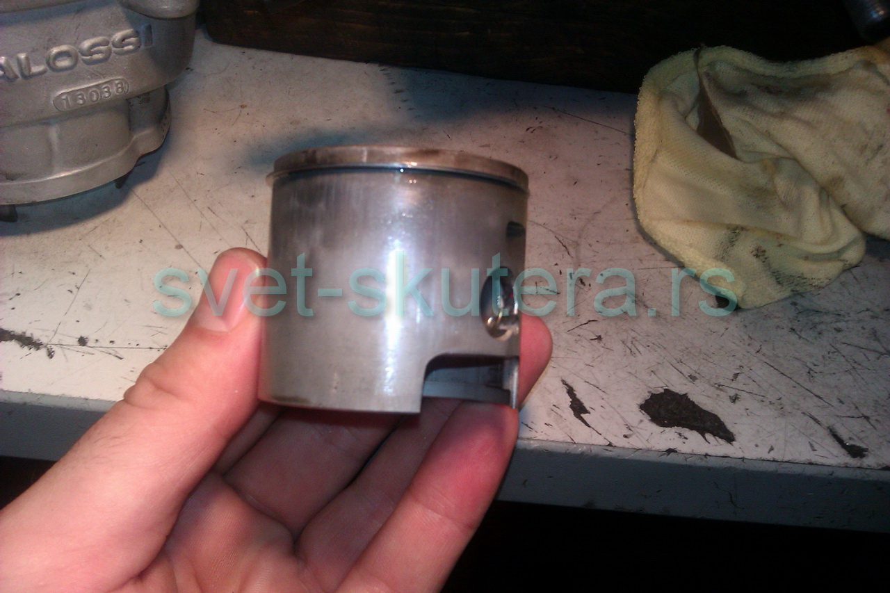

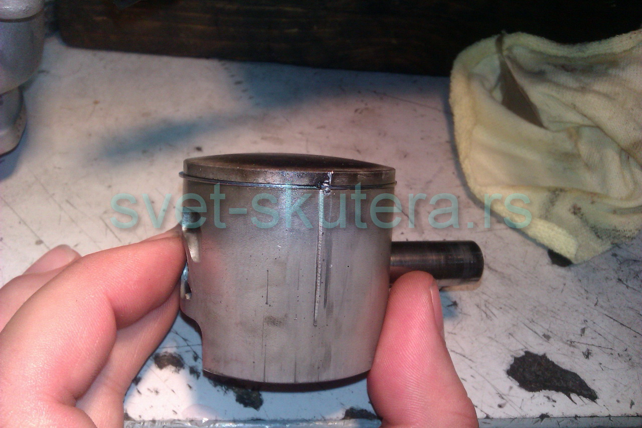

i tako nadalje nisam stigao pošteno ni prenos da podesim, kada mi se desila havarija...

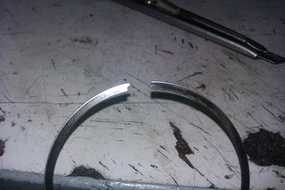

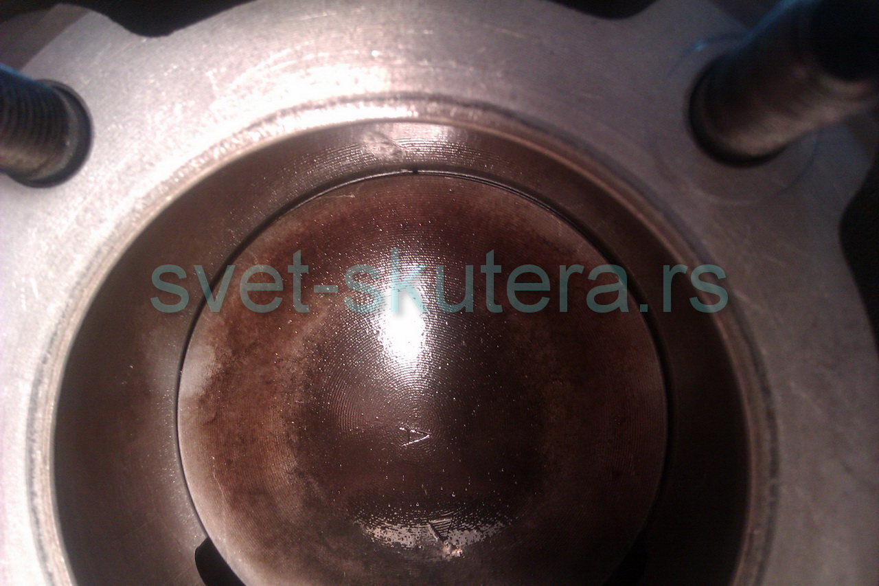

jednostavno sledila mi se krv, gotovo zalepio sam ga i moram ponovo da otvaram.. pošto sam gurao neko vreme, imao sam vremena da izduvam glavu i smirim živce.. .pozvao sam kuma Zoliku te smo odšlepali SR-ku natrag u radionicu... sledi rasklapanje i kontrola štete...
ii evo šta se desilo, slomio je kraj karike i zaglavio se u kanalu.. na klipu nigde tragova lepljenja.. dakle smeša je dobra...
dugo sam razmišljao šta je dovelo do ove havarije i kako mi se to desilo i evo postavke...
MHR pravi klipove sa sastavom karike gore, tačno nasuprot izduvnog kanala (isto kao originalni ELKO klipovi nekada) i to je ok, za cilindre sa dva boost kanala koji imaju stub po kome ovaj sastav trči (MHR Team 1 cilindri).. Kada su izbacili novi projekat TEAM 2 sa 3 boosta, ovaj sastav je počeo da ide preko centralnog boost kanala, i oni nisu imali projekat za nove klipove, već su samo ubacili jedan ATTENTION papirić u kutiju klipa na kome je napisano da je obavezno oboriti spoljne ivice sastava karike za 45 stepeni..
Što sam ja i uradio na prvom klipu međutim, meni se to nije baš toliko svidelo jer je to dodatno mesto gde može da duva kompresija, i kako se karika troši taj zazor biva više i više uočljiv.. Na novom klišpu sam isto oborio ivice karika ali svega nešto malo reklio bi se 20-ak stepeni, misleći da je to sasvim dovoljno.. Imao sam neki lagani prizvuk karike kada je motor još hladan, i mogao sam već ustanoviti da karika na mestu prelaska preko bosta zapinje.. eli eto davno sam sklopio prvi put ovaj cilindar pa se neke stvari i zaborave.. kako god pukao je tačno ispust karike koji prelazi preko malenog štifta u klipu, i uspeo da mi potpiše cilindar .. majku mu...
evo kako se zaokrenula u klipu.. naravno ovaj klip je sada već za penziju.. o kariki i ne pričamo
Offline mmario73
  • Postova: 529
  • Mjesto: Čoka
« Odgovori #344 : 10 Listopada, 2012, 13:10:40 »

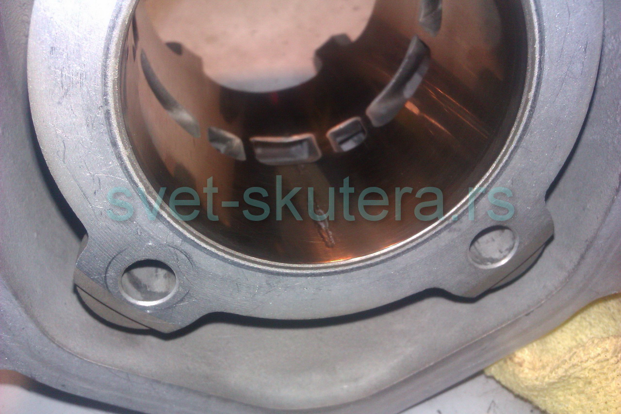

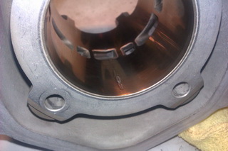

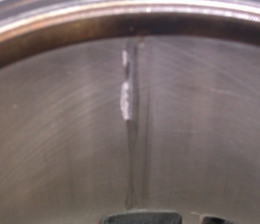

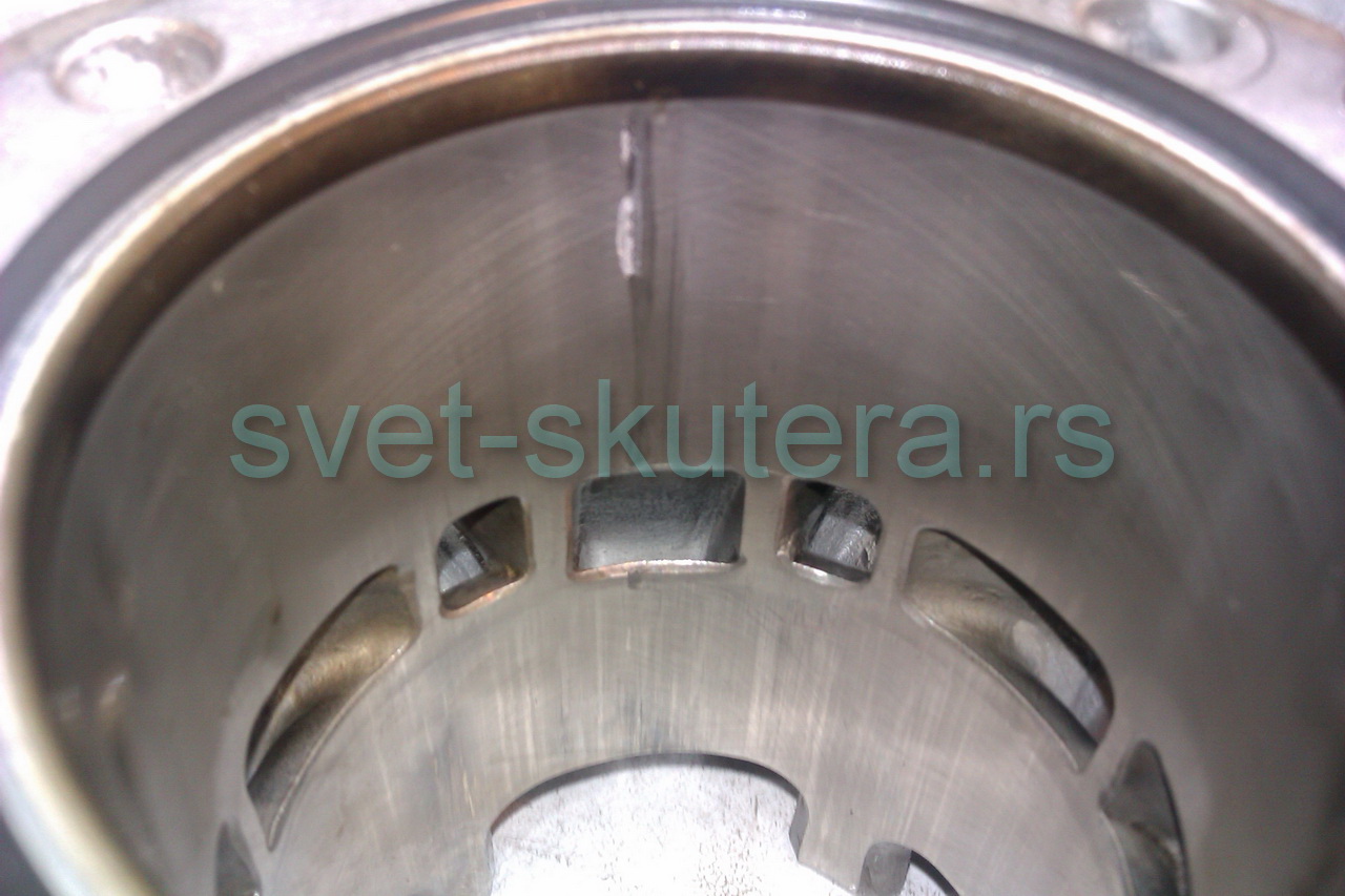

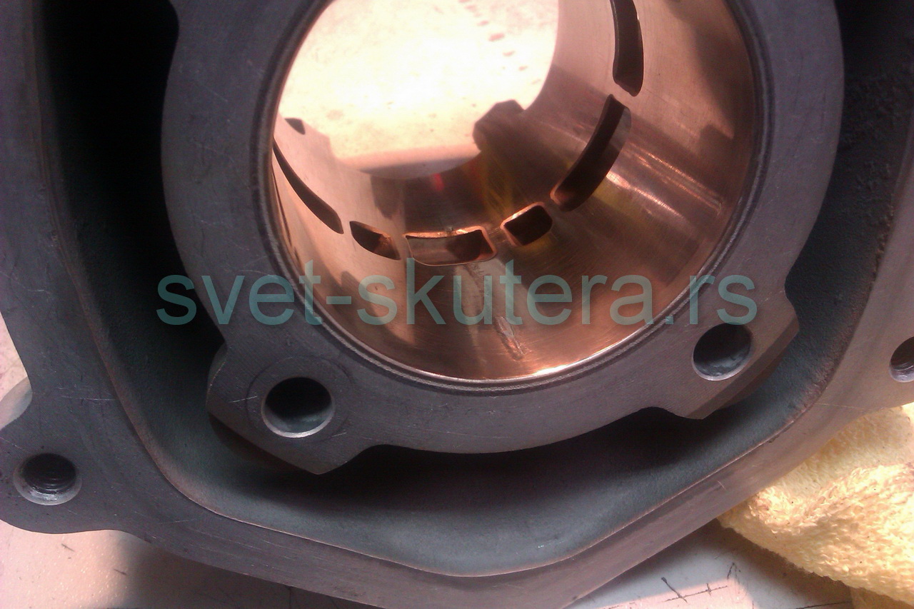

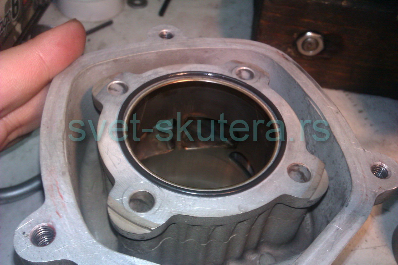

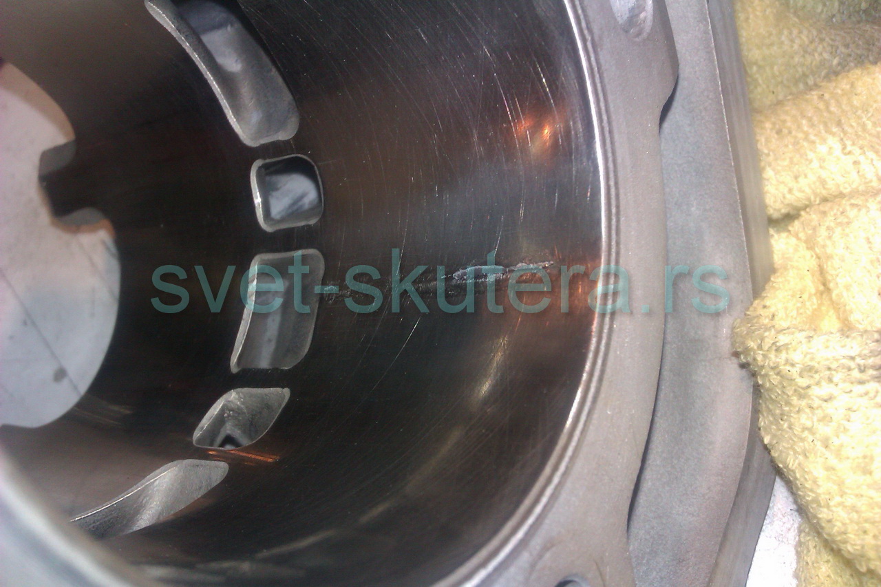

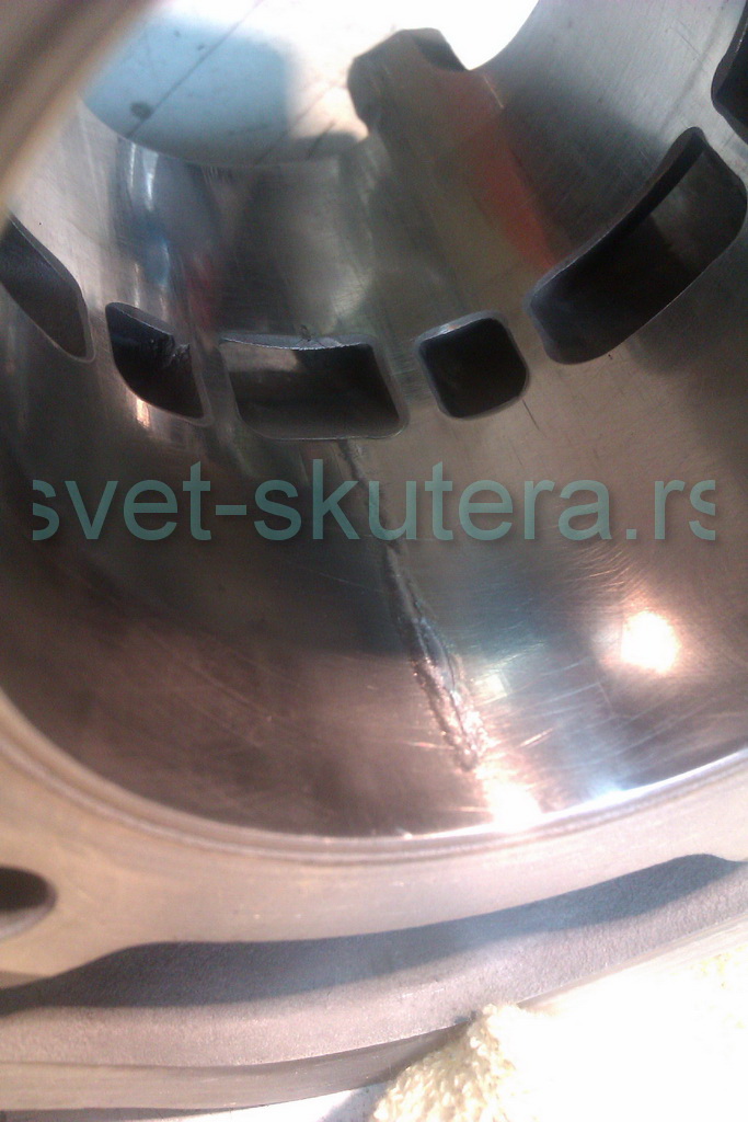

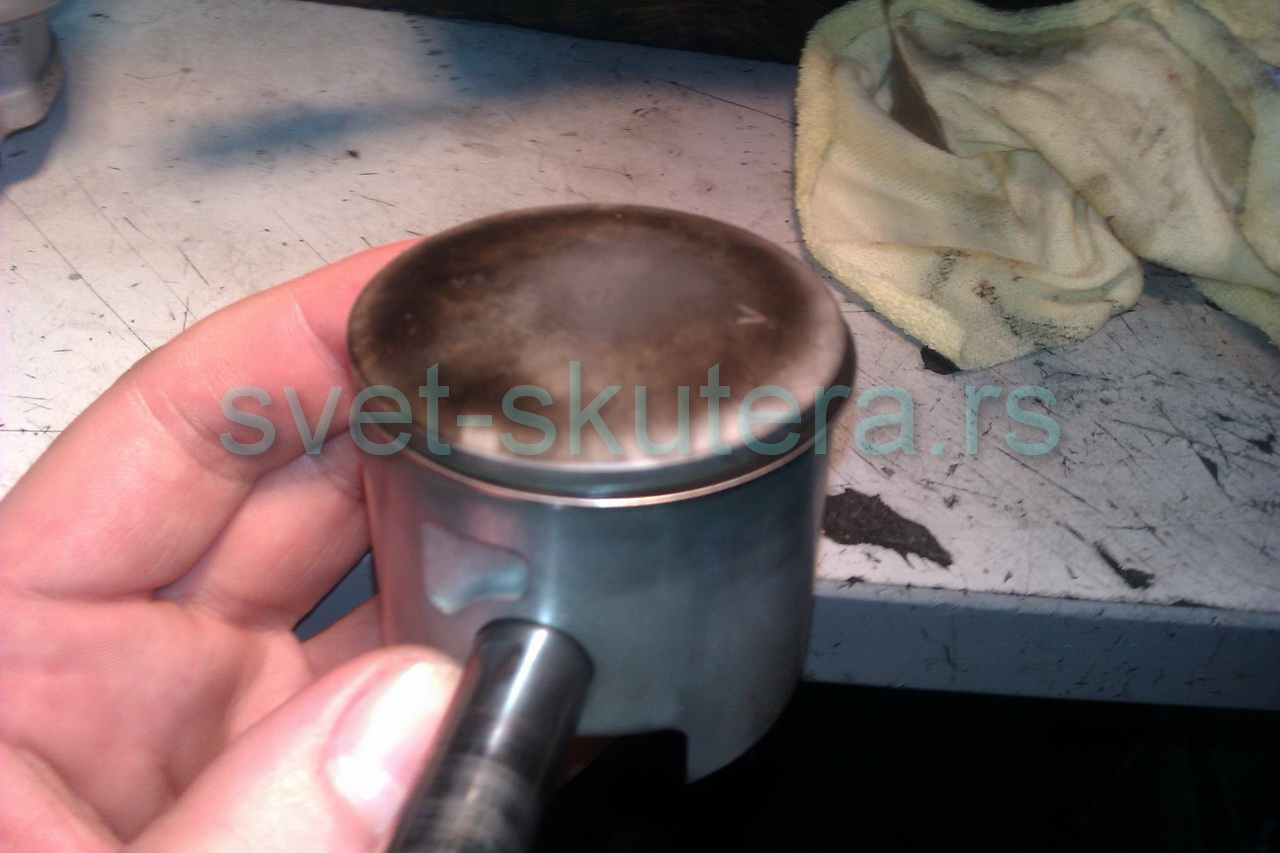

.. kasnije kada sam malo bolje pogledao cilindar uvideo sam da je to slomljeno parče, osim što je zaderalo nikasil u dužini 4-5mm, napravilo kao udubljenje u nikasilu celom dužinom.. a da nevolja bude veća sa leve i desne strane tog udubljenja kao male bregove, koji će naravno da pritiskaju klip u cilindru svojom + merom od možda 5/100 i može biti još većih problema.. kod ovog cilindra je 10/100 zazor klip u odnosu na cilindar fabrički, ...
prvo sam prešao sam vodenim brsnim papirom, očistio naslage aluminijuma od klipa, i ostavio otisak gde su pregovi, jer je brusni papir matirao te linije i time dao tačan otisak gde raditi..
i tu sam rešio da sa biax-om i dijamantskim frezerom malo popravim te bregove u nikasilu, tek koliko da to bude u ravni.. veoma zaj** na rabota, živce na ler, imam samo ovaj cilindar i ako ne odradim kako valja ide u smeće...
preostaje da se nadam da će udubljenja popuniti čađ, a meni ostaje još fabrički klip koji ima malo otisaka kod izduvnog kanala, i on se malo potpisao ranijih godina, mada se to u vožnji nije osetilo... njega sam doterao sa vodobrusnim papirom 800 gradacije i tankim uljem,, isključivo horizontalni pokreti su u pitanju...

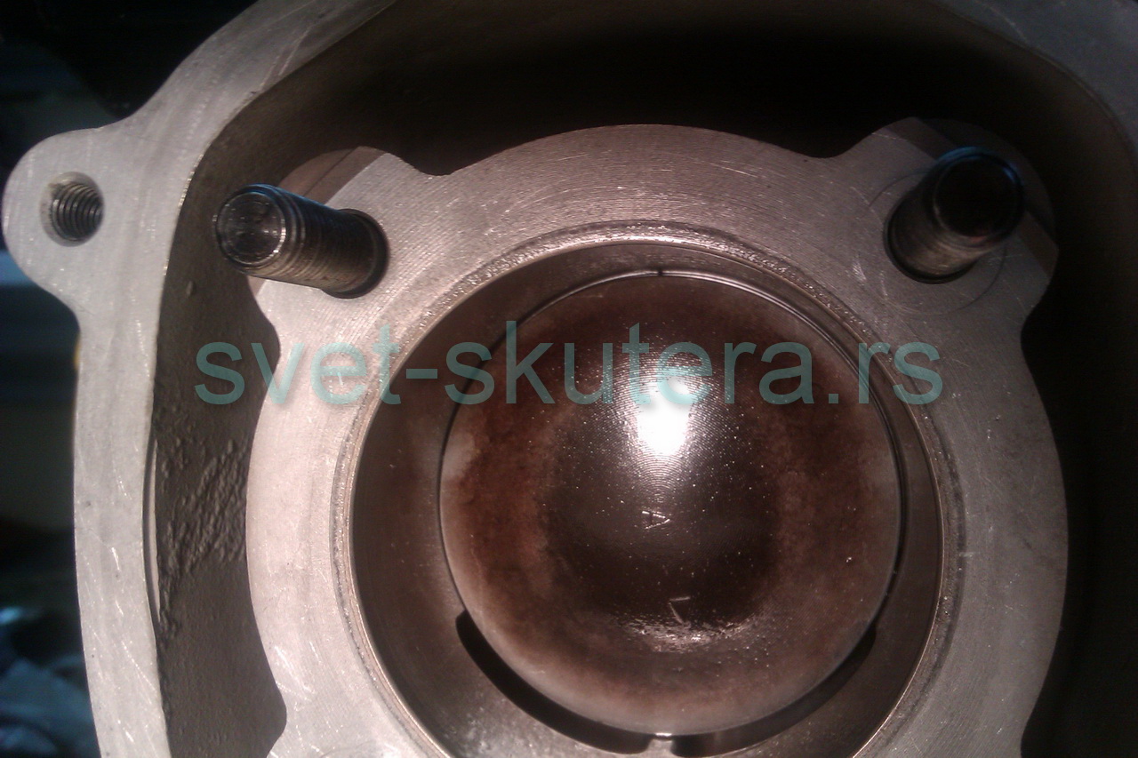

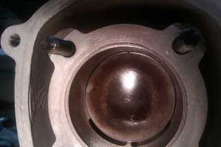

evo sklopio.. laknulo mi je kada sam ugledao da se stvarni sastav karike ne nalazi na mestu oštećenja.. vidimo da je karika kod ovog prvog klipa malo trišna, zapravo ja sam je prvih dana previše otvorio na 0,15 kako knjiga kaže, a sada je na nekih 0,3mm zazora
Offline mmario73
  • Postova: 529
  • Mjesto: Čoka
« Odgovori #345 : 10 Listopada, 2012, 13:11:01 »
i to je to .. radio mi je 2x 10 min na leru... čini se da je sve ok.. nemam drugog rešenja već da razvalim pun gas pa šta mu bog da...
međutim sa ovim klipom je situacija nešto drugačija... squish mi je podešen identično na 0,55 ali opet.. napajanje gorivom je nešto drugačije.. ovde se javio manjak goriva na srednjem otklonu u odnosu na prethodni klip, i tačno je bilo da sam morao pomeriti iglu za još jedan podeok gore, i dati mu nijansu više goriva, .... moguće je da je zakrivljenje čela klipa nešto drugačije te da su uglovi uprskavanja smeše malo drugačiji...

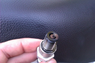

lepo radi ... imam međuubrzanje na 13200.. krajnju nisam merio, probije brzinu do 115 i tu se već opuštam jer su mi ogromne vibracije u prenosu kod zadnje remenice, kada remen pređe u najviši stepen prenosa...  Za trku mi to sada nije potrebno,,,

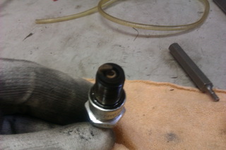

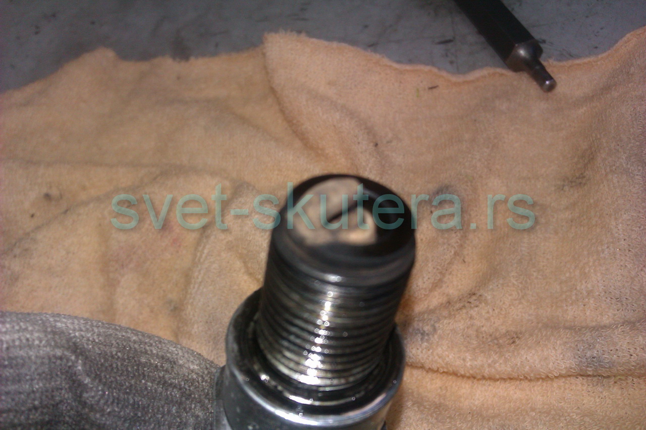

evo boja svećice...
SR-ka je spremna, najbolji rezultat koji sam dobio je 6.32s na 100m, pri izlaznoj brzini od 86Kmh, osećam da se sve vreme malo propinje, ali opet ne iznenadi toliko u startu, ukoliko se nagne vozač preko volana pri kretanju...

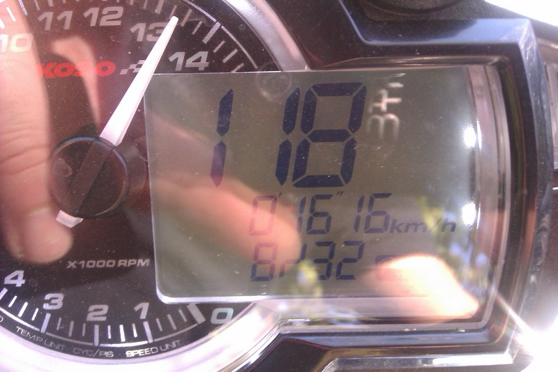

evo još jedan test odmah nakon prvog
ovde je uspeo da zadrži motor da se ne propinje na zadnji točak, međutim čuje se da više ne podiže obrtaje u drugoj deonici, što smo i sami ustanovili, da ugrejan motor ne reaguje na zadnjih 1cm otklona ručice gasa.. dakle predebela je smeša...
rezultat je vrlo sličan
vreme 16,16s sa izlaznom brzinom 118Kmh, dakle dobili smo nešto u startu, a izgubili u krajnjoj jer motor ne podiže obrtaje u krajnjem stepenu prenosa.. vibracije su očigledne.. jednostavno ubijajau...

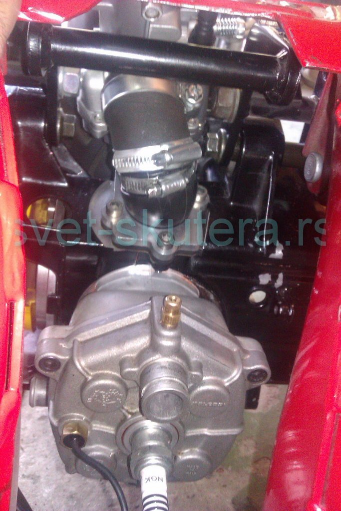

« Odgovori #350 : 08 Srpnja, 2013, 12:02:57 »
evo i nastavka...
pisao sam da se mučim sa prirubnicom koja je što zbog dužine što zbog prečnika jedan od bitnih limita performansi na mašini, i u to ime sam još zimus kupio ovu pollini prirubnicu, koja je fi30, kojoj na prvi pogled ne treba piramida za naginjanje jer deluje kao kompletno definisana, i uz to može da se zaokreće ukoliko se ukaže prilika da se karb montira napred...
cena je sitnica... kupljena je na SC-u za nekih 60e plus troškovi itd... kada izračunam mogao bih se uklopiti i sa nekom piramidom ili stage6 varijantom, ali nema 30mm promera..  odnosno ja nisam pronašao....
Offline mmario73
  • Postova: 529
  • Mjesto: Čoka
« Odgovori #351 : 08 Srpnja, 2013, 12:03:34 »

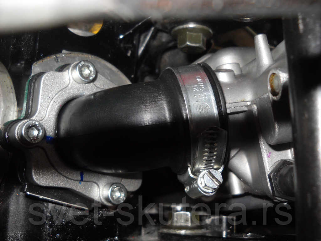

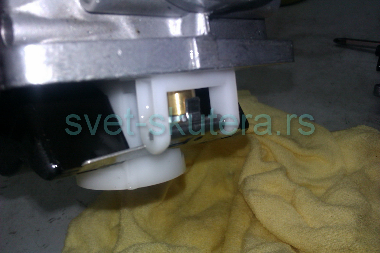

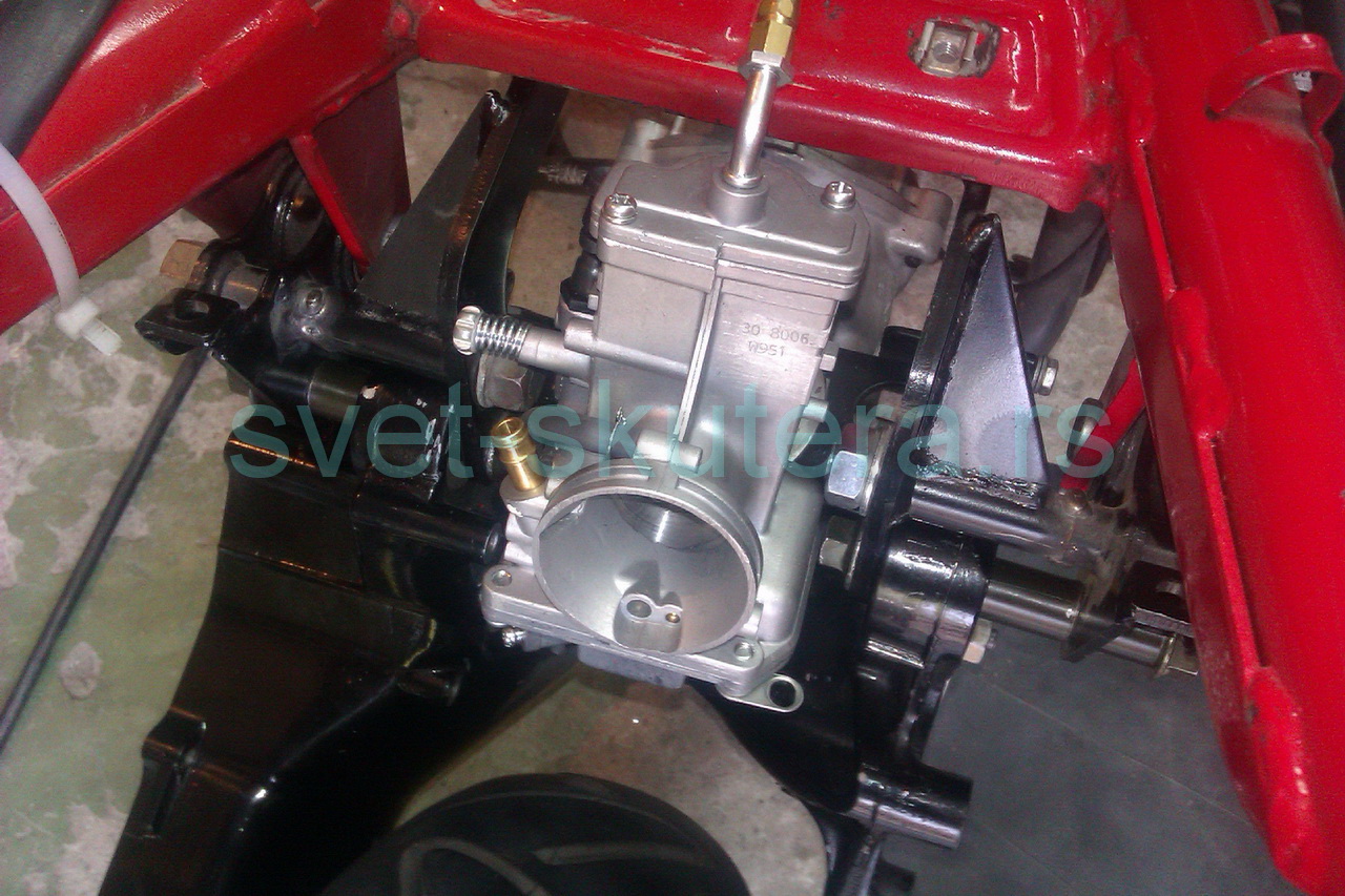

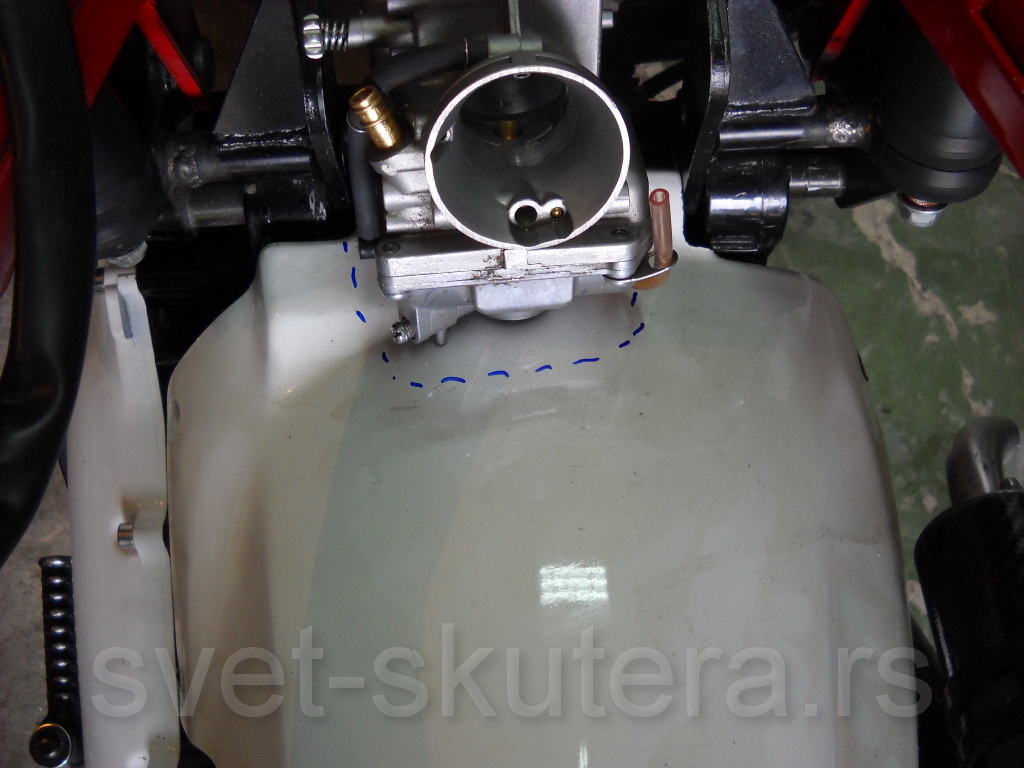

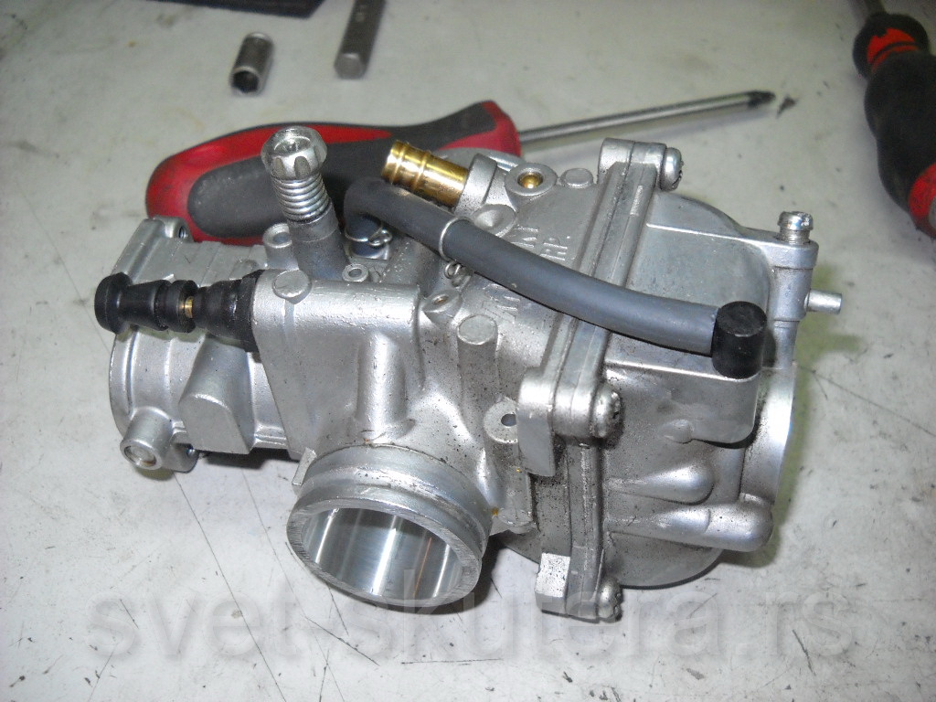

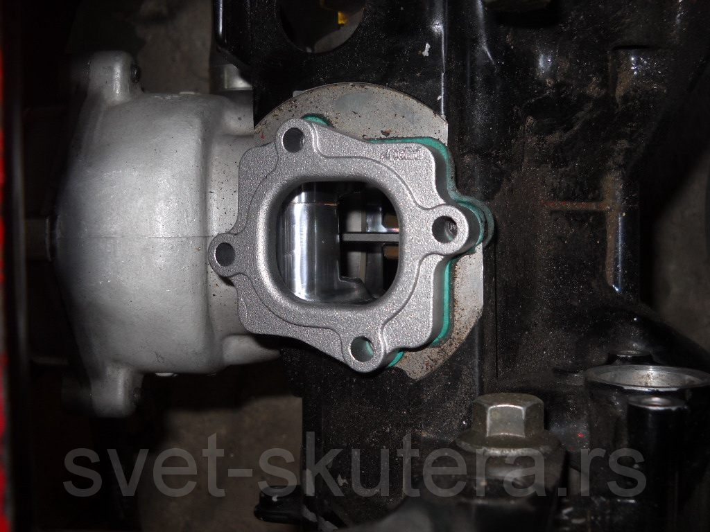

evo kako izgleda stara... radi se o motoforce short type prirubnici koju sam koristio još sa TM 24 karburatorom okrenutim prema napred.. i odlično se ponaša jer joj je dužina odgovarajuća i dovodi karburator tih dimenzija u rezonancu na oko 13-13,5k obrtaja...
kako je pristigao TMX30 šanse nije bilo da ga smestim okrenutim prema napred jer je ogroman i lonče ne staje ni u jednoj od pozicija... tako sam rešio za prošli drag sa jednim kolenom za centalno grejanje prečnika 28mm i nastavkom od armiranog gumenog creva...
kao što se i vidi, sve je uklopljeno tako da mi karburator dolazi u centar otvora prerađenog subframe-a... pišem prerađenog jer je tip za rox-a, pa je otvor na Apriliji ispao pomeren u desnu stranu za nekih 10mm... ovde je bilo zgodno podesiti ugao jer sam imao bukvalno 4 zgloba
Offline mmario73
  • Postova: 529
  • Mjesto: Čoka
« Odgovori #352 : 08 Srpnja, 2013, 12:04:27 »

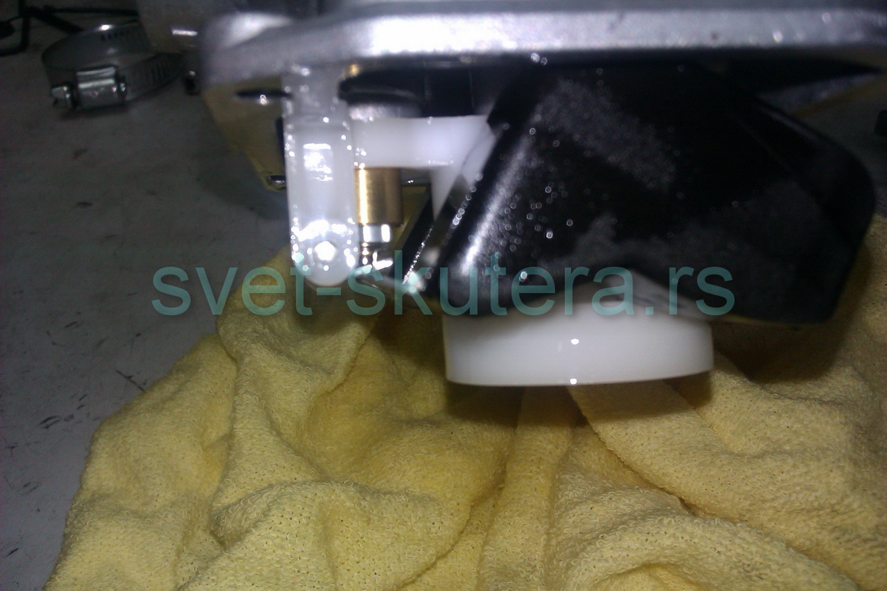

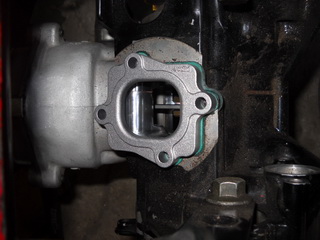

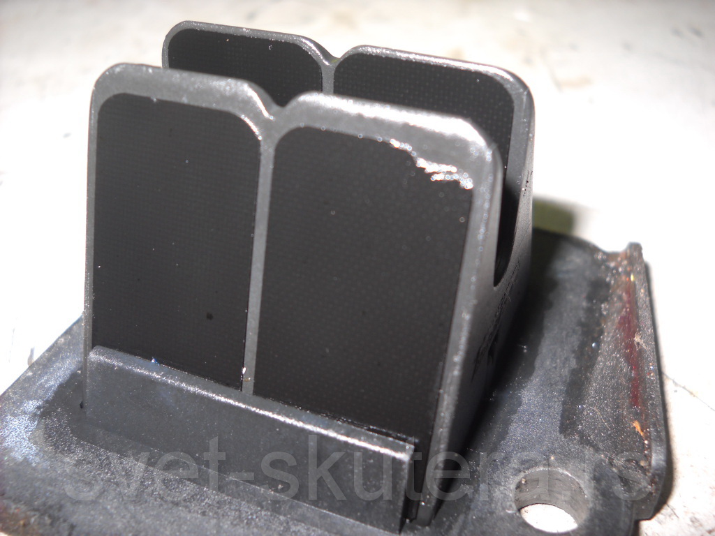

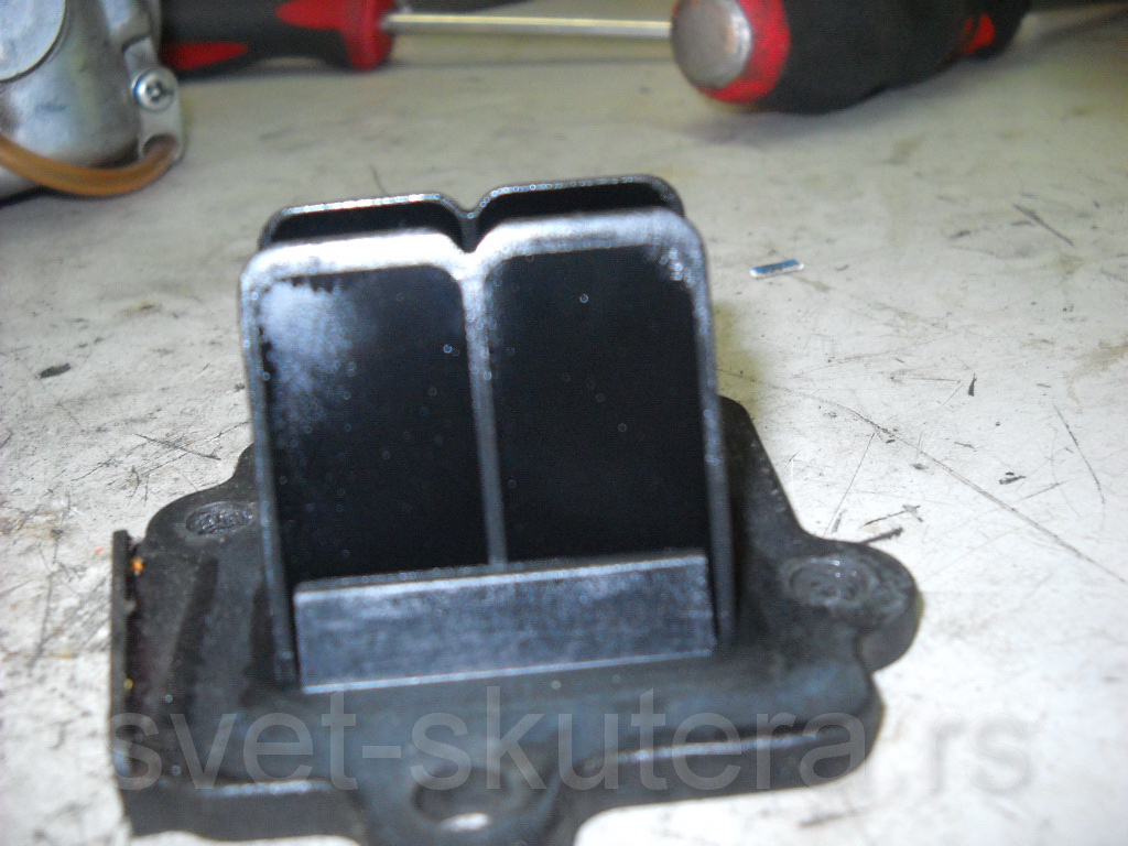

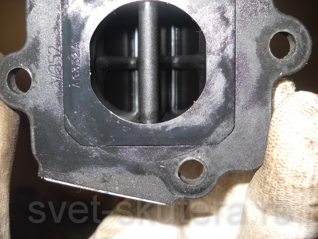

kod pregleda stage6 tassinari lamelnih ventila, ustavljavam da su gornje desne ivice sa obe strane okrznute...
međutim nisu još za menjanje, otvor na plastici je isto fi28, nadalje će raditi bez te ulazne plastike
Offline mmario73
  • Postova: 529
  • Mjesto: Čoka
« Odgovori #353 : 08 Srpnja, 2013, 12:05:25 »

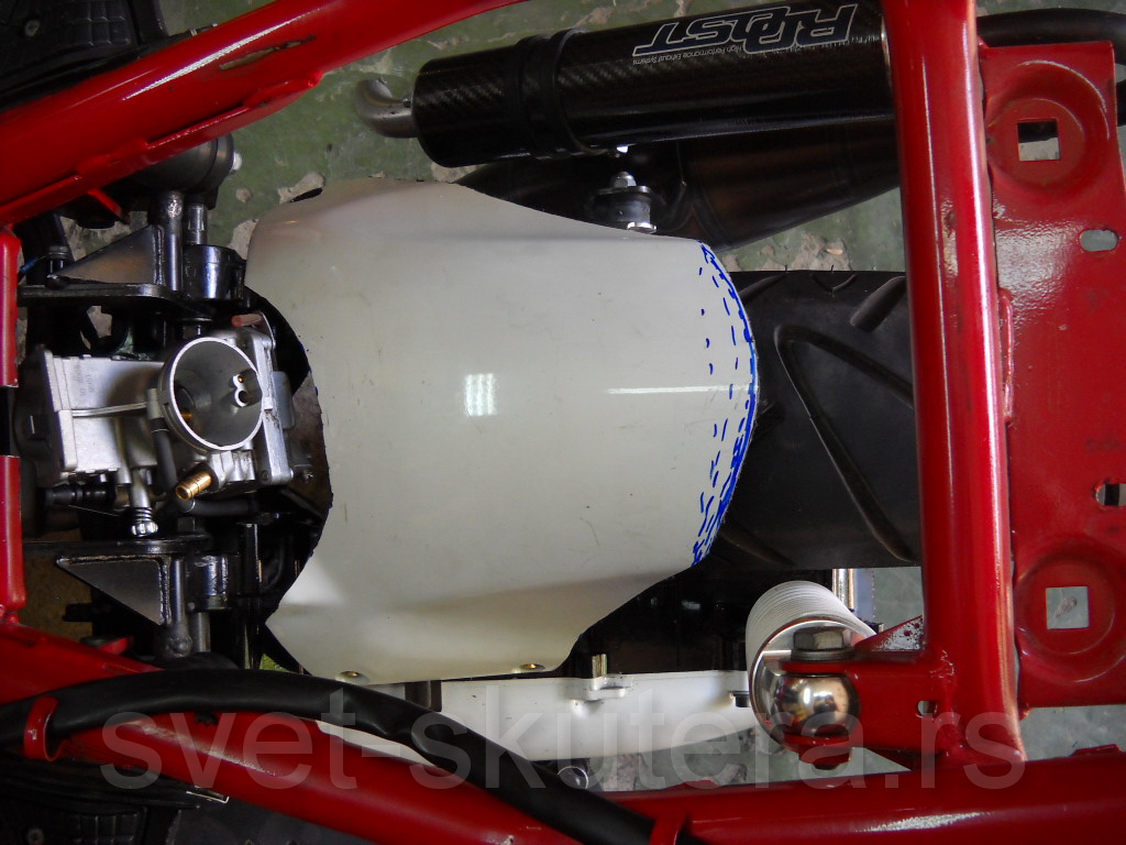

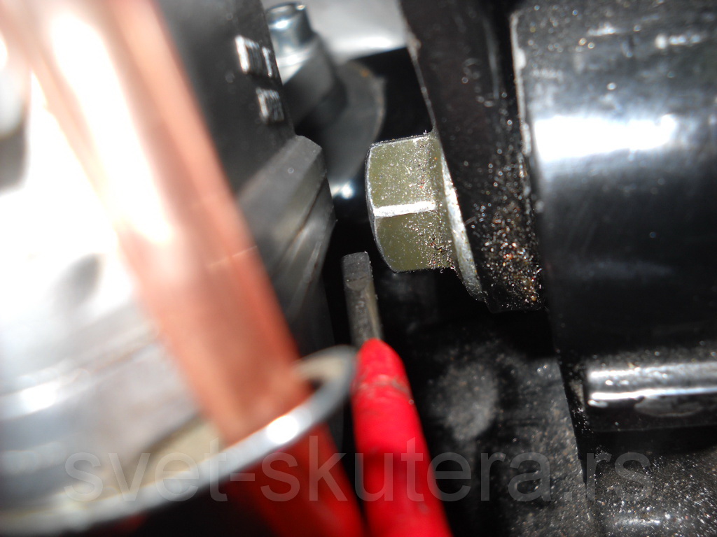

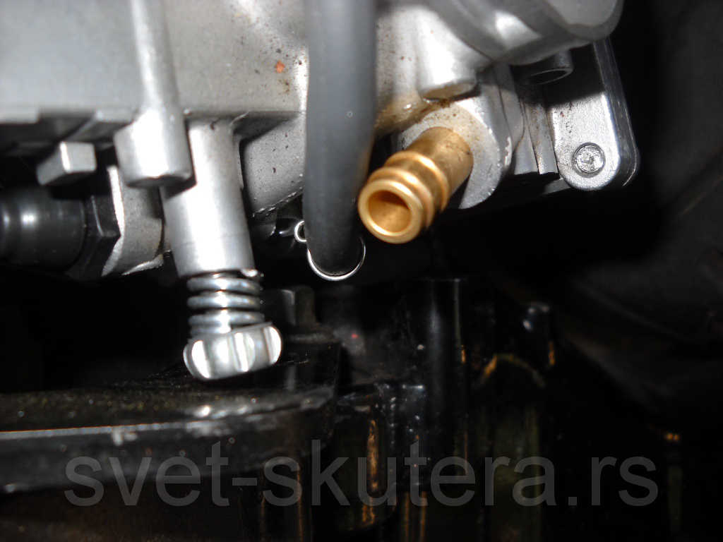

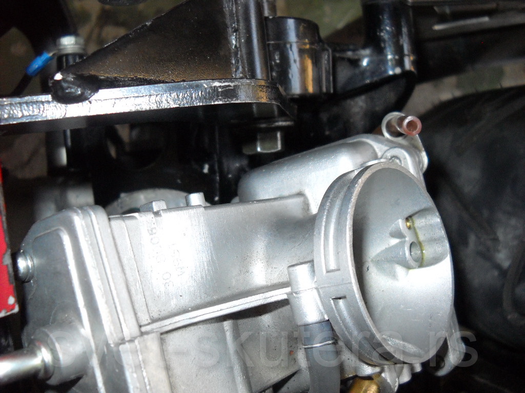

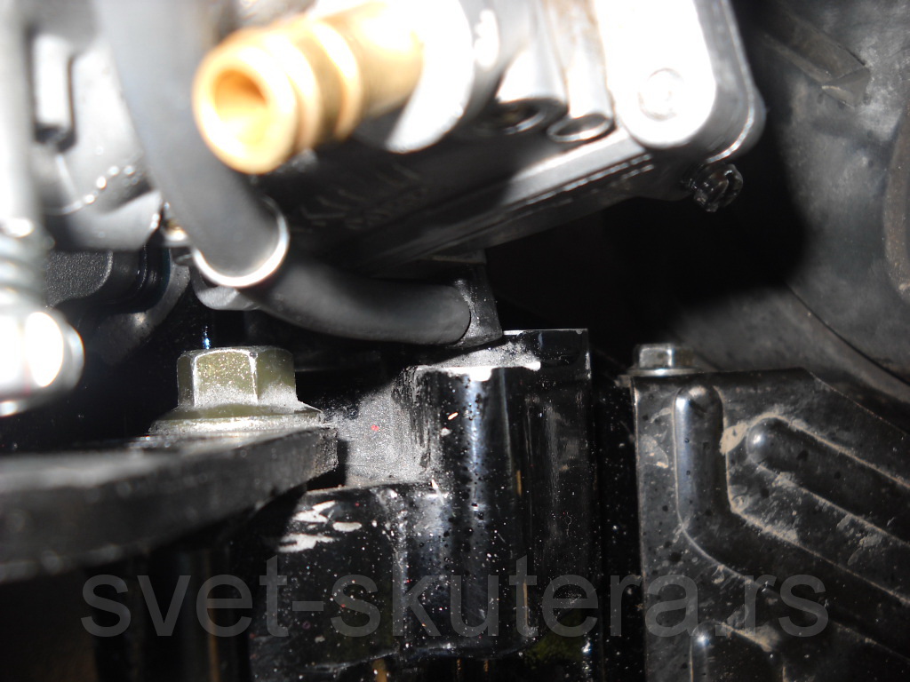

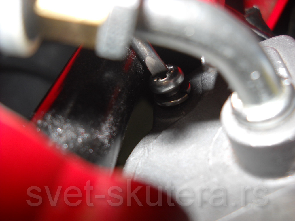

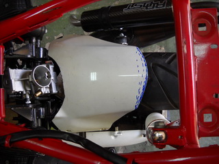

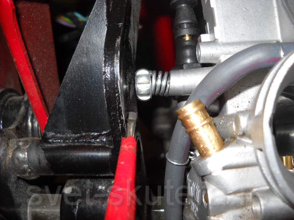

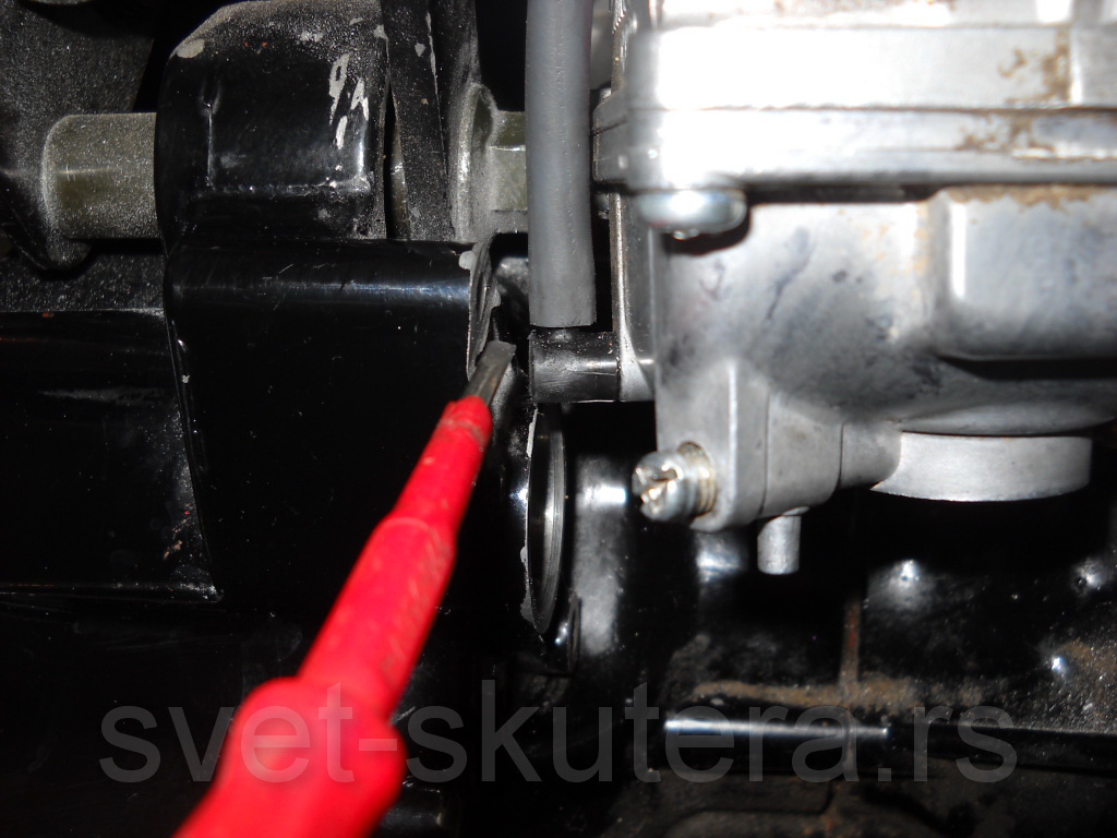

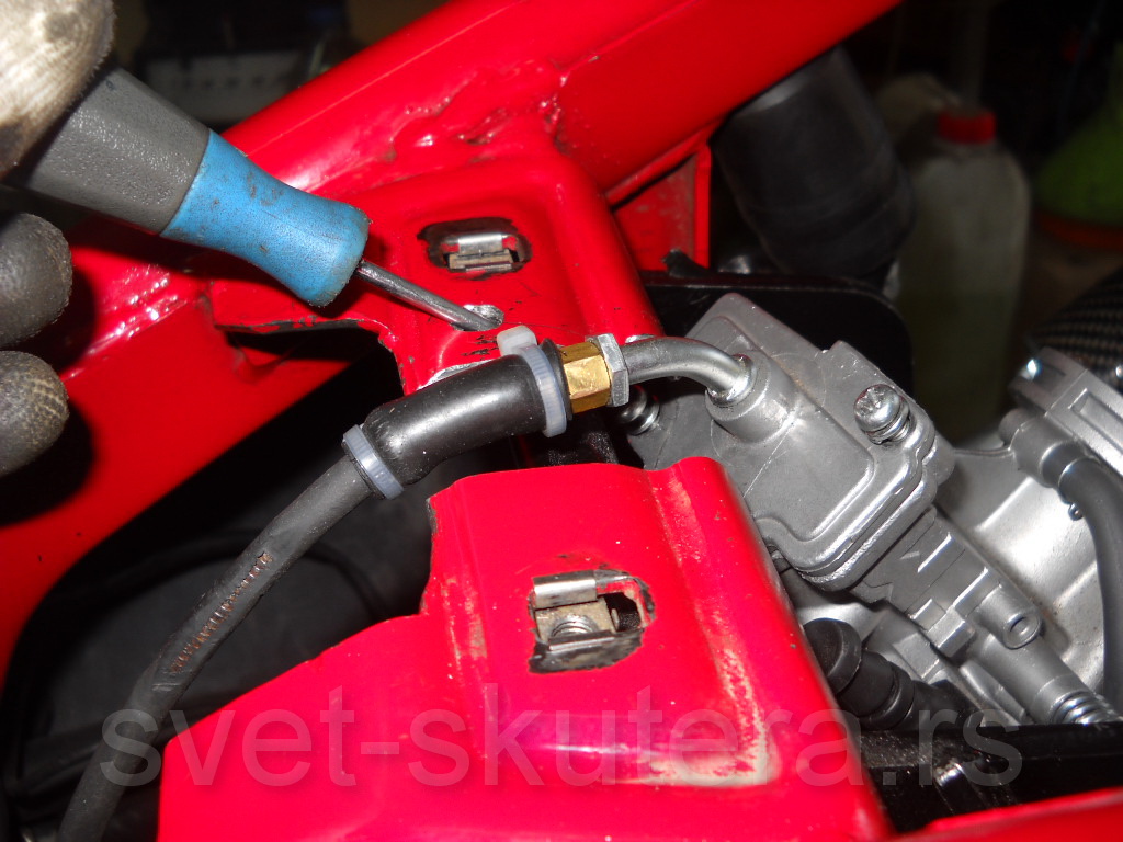

i bačena je prva žrtva... sajla izlazi tačno na mestu nosača sedišta... odnosno 2-3mm iznad subframe poprečne cevi... nosač sedišta sam presekao.. karburator stoji značajno bliže motoru...
dalje vidimo koliko mesta ima.. ovde nisam poslikao, druga žrtva je šraf za ler gas odnosno podizanje klipića.. .njega sam skratio na minimalnu dužinu, odnosno da samo 1-1,5 krug može da se uvrne i pritom malo podigne ler, naravno u paru sa njim morao sam i oprugu da prepolovim.... ovako ima 2-3mm mesta.. sa dna mi još smeta portal gde se šrafi alanser, on je na 1mm od izlaska creva powerjet dizne...
sa druge strane mi je direktno glava šrafa od nosača motora na 2-3mm od lončeta
Offline mmario73
  • Postova: 529
  • Mjesto: Čoka
« Odgovori #354 : 08 Srpnja, 2013, 12:06:17 »

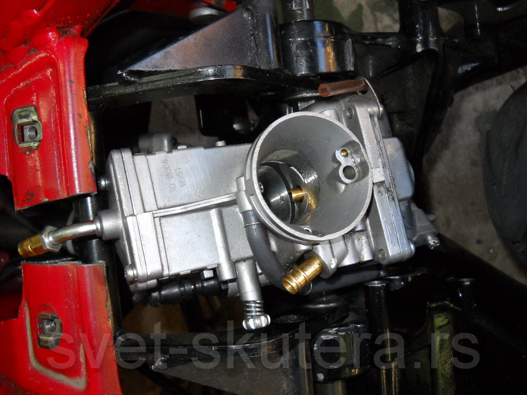

ovako stoji sada...

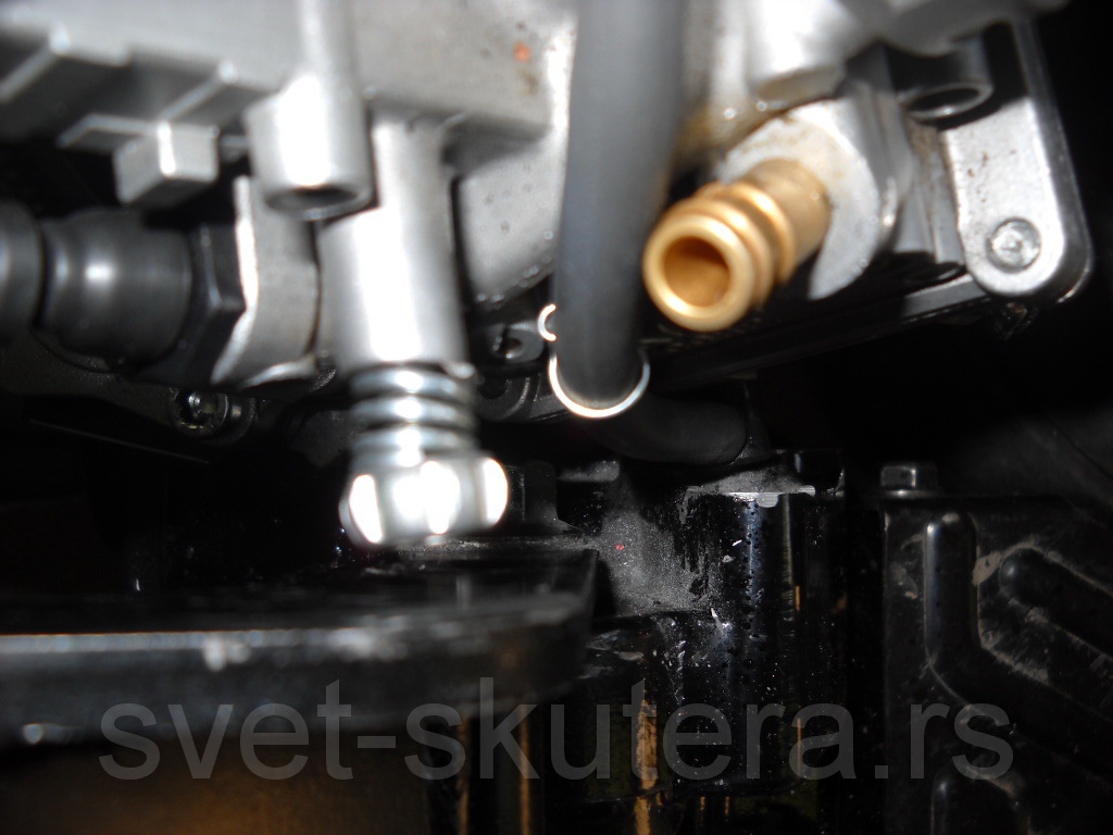

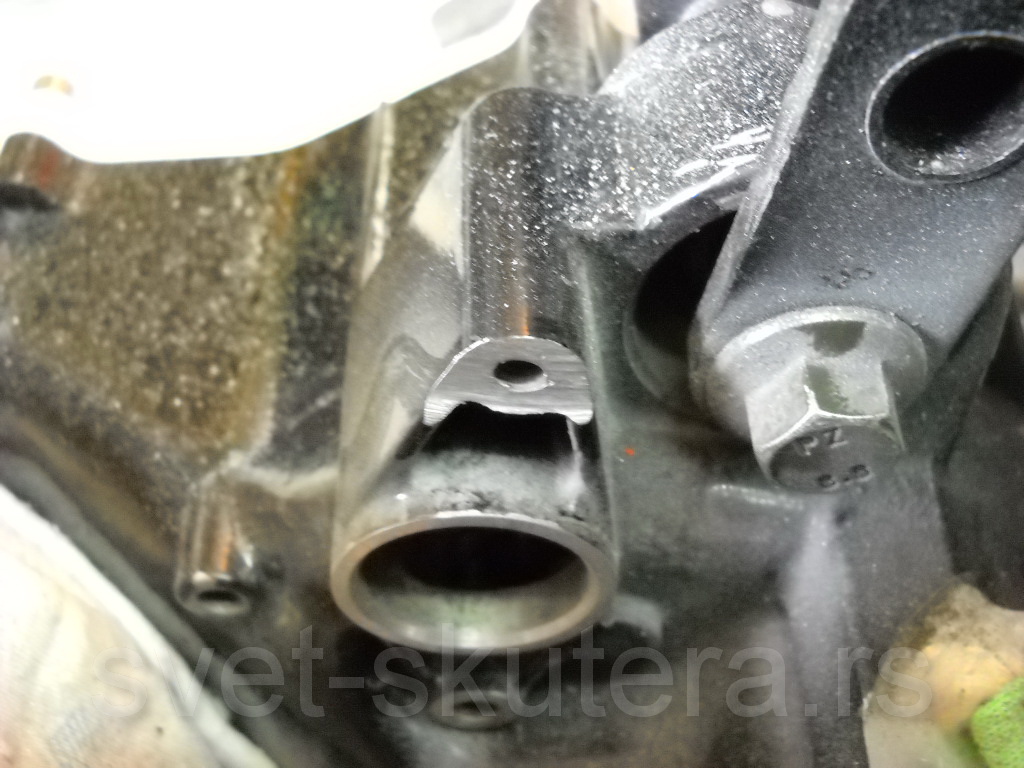

pala je i treća žrtva.. portal za šrafljenje alansera sam isekao brusilicom... navoja unutra ima još nekoliko mm, pa ukoliko jednog dana budem hteo da vraćam alanser :)
situacija je sada bolja
još moram smisliti kako ću eventualno iglu podešavati.. za glavnu diznu već znam da mi ne gine 20 min rasklapanja
evo i jednog rešenja
i poslednja podešavanja pozicije

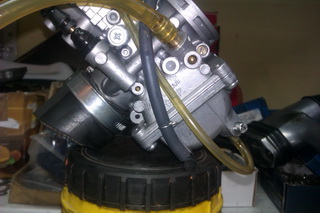

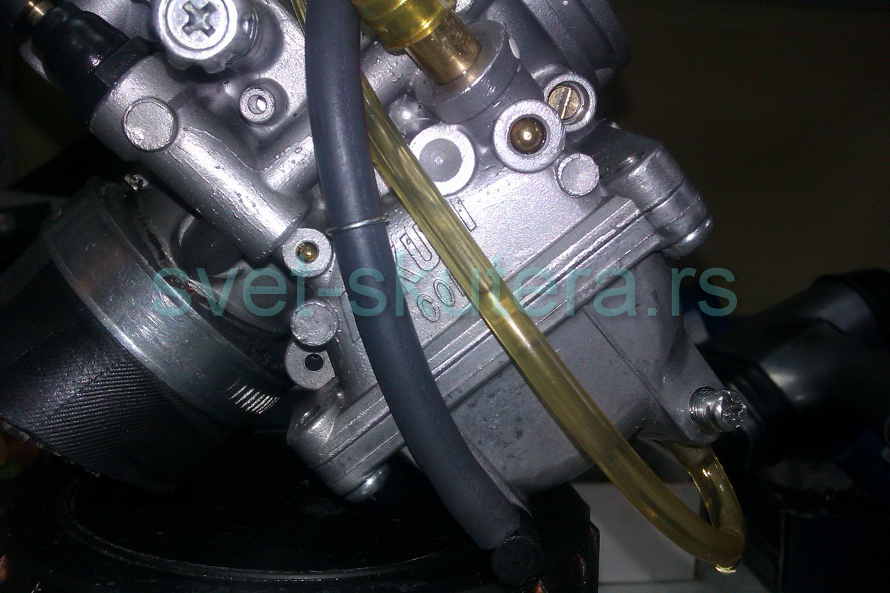

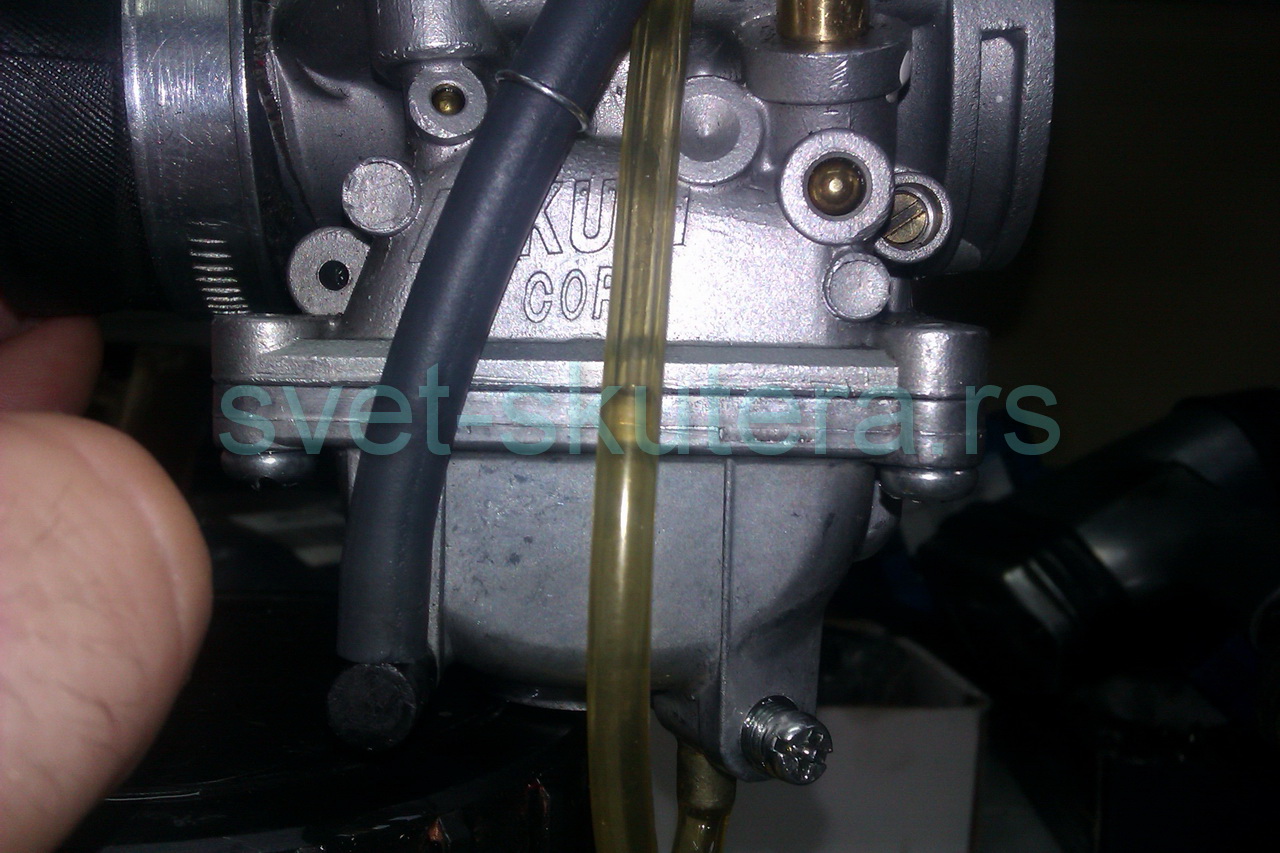

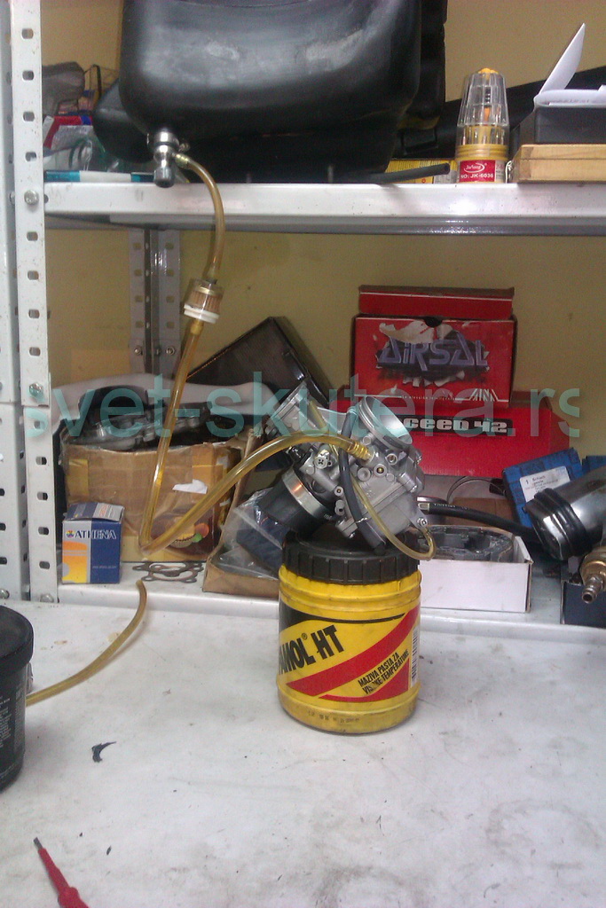

uradio sam i kontrolu nivoa goriva u lončetu metodom.. kada se natakne maleno crevo na dno karb-a i odvrne šraf, a da je pritom crevo okrenuto prema gore, nivo goriva u crevu će biti isti kao i u lončetu po metodi spojenih sudova...
kod mene se vidi da je nivo na tački ulivanja spajanja atomizera i igle... ja se moram požaliti da meni malo preliva na leru, i da mi se šraf za ekstra vazduh ne odaziva, već samo utiče na kompletnu smešu... možda ću jednog dana probati da smanjim još nivo, ali to povlači rizik da če mi ponestati goriva u lončetu na punom gasu.. .imao sam već takvu situaciju na TM24 i moram priznati gadan je osećaj.. sreća bio je bez posledica

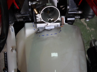

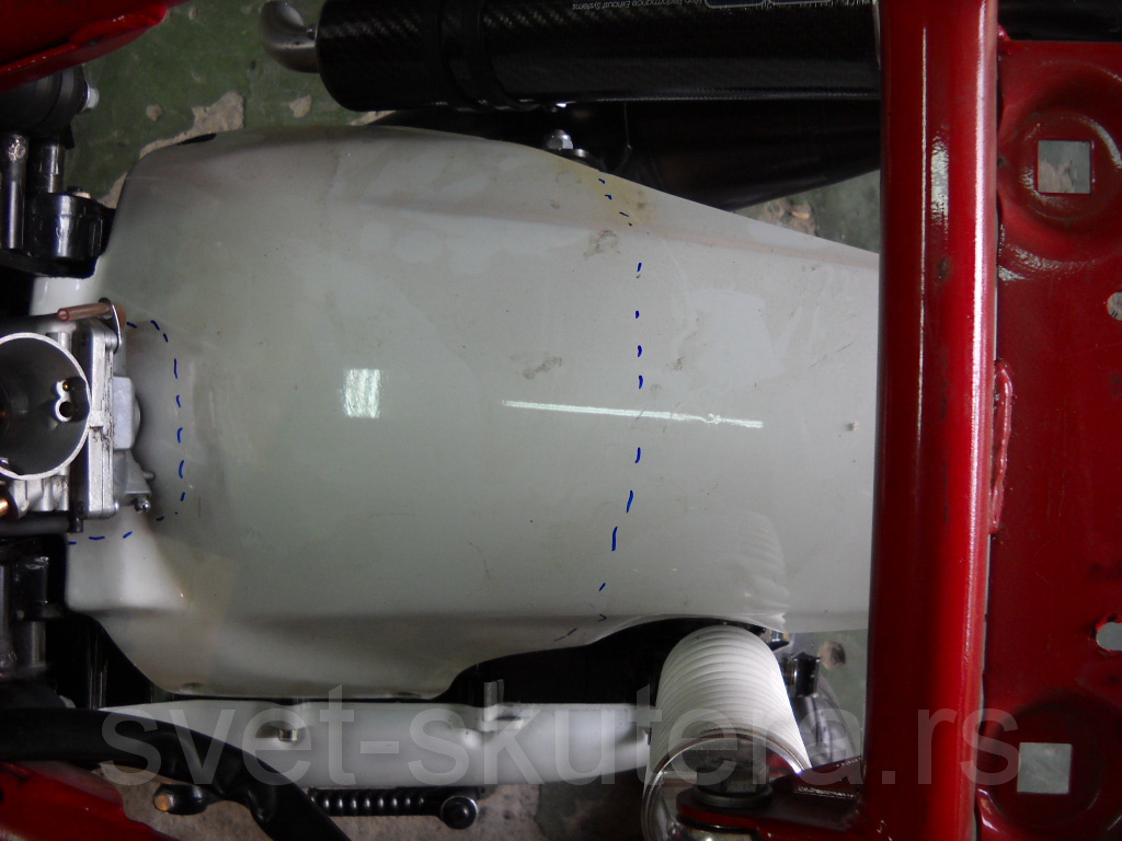

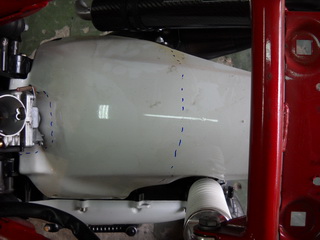

razmišljao sam i nekako da ukrojim fabrički blatobran, da mi točak baš ne baca prašinu na filter i usta karburatora...
evo i 4 žrtve, bačene u Nedelju.... blatobran sam modifikovao nekako... moglo je i bolje...
