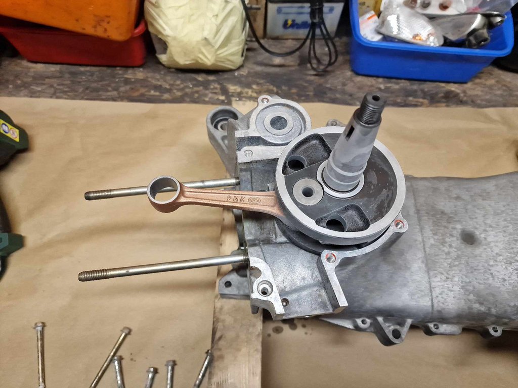

Idemo dalje, stigla, nadam se, finalna narudžba dijelova, ONE radilica, prednje disk pločice Ferodo, RMS bočna nogara za Ditecha te nove opruge centralne nogare (oba komada) ... Pločice sam odmah montirao, naravno, prebacio sam i limiće sa starih iako po meni to nije potrebno. Još što sam napravio je ubacio radilicu u škrinju i to je to. Za nastavak, uskoro  :toothy3:

Pa, dan je počeo prvo sa pranjem plastika. Sve sam detaljno oprao pa čak i sa bušilicom na četku! Sve detaljno isprao, i ostavio da se osuši. Poskidao sam sa plastika sve naljepnice koje sam našao i skinuo sam ljepilo. Zadnju glavnu plastiku sam čak pobrusio lagano. Onda sam se negdje u međuvremenu sjetio da imam novu radilicu koja je u škrinji i koja čeka ugradnju. Pa sam sve lijepo pripremio, grijao ležajeve, radilicu dodatno ohladio, i pri montaži, sve je samo kliknulo jedno u drugo. Stavio sam ovaj puta Loctite 510 brtvilo između blokova kako sam stavio nekidan i na poklopac getribe. Pa sam radilicu otkočio, i kad se sve ohladilo, onda sam ubacio Corteco semeringe. Složio sam zatim klip i novi OEM Piaggio igličasti na klipnjaču radilice, stavio i nove osigurače, te sam išao mjeriti zazor karika. Prva karika ima 0,40mm zazora, dok druga 0,63mm zazor što je po Radinom i mom sudu jako dobro, tako da nema potrebe za novima. Svakako termogrupa ima točno 9.700 km što sve odgovara stanju dijelova. Zatim sam rastavio usis, prebrisao sve i oprao, te ugradio nazad sa karbonskim lamelama. Naravno, stavio sam i na njega Loctite 510 da dobro brtvi! Prešao sam onda na stranu variomata, postavio zupčanike, novi OEM remen, limić koji ide preko i naravno novu OEM Mikuni uljnu pumpu. Posli toga, prešao sam na zadnji dio, odnosno sam montirao osovinu pakni, te same pakne i opruge koje ih drže.

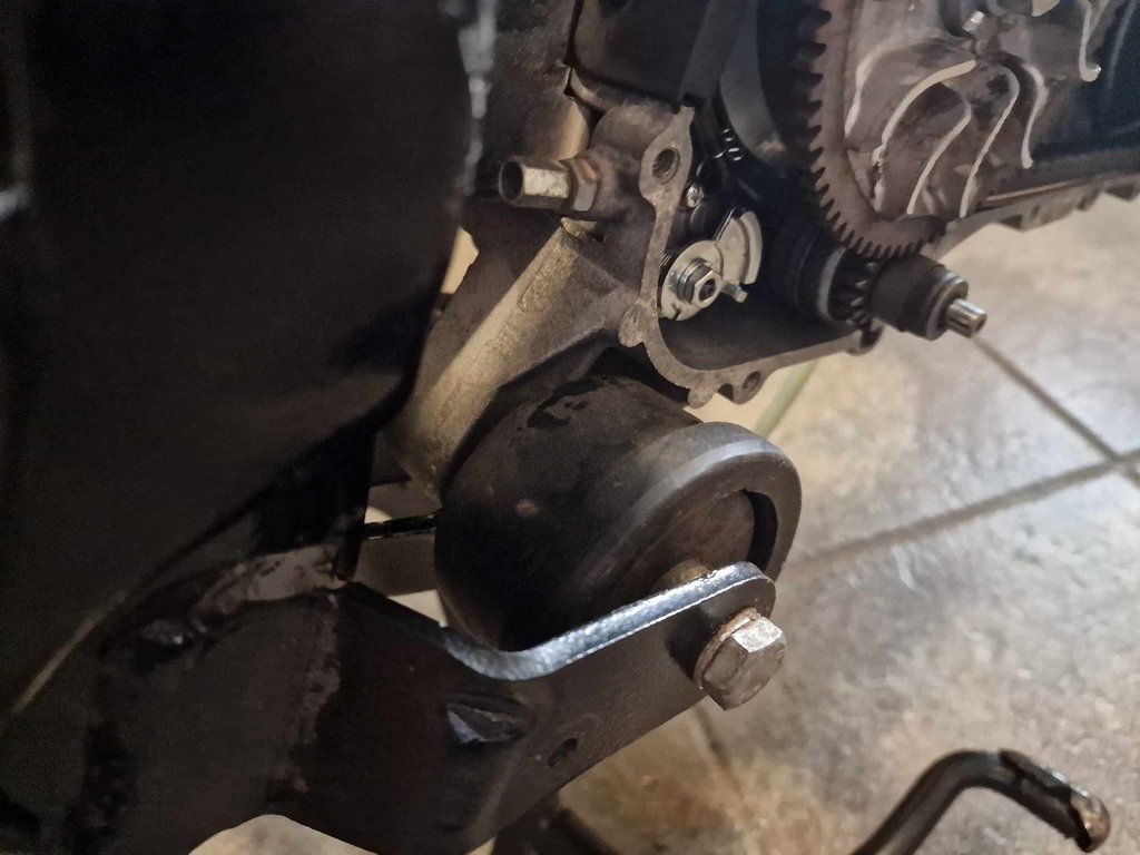

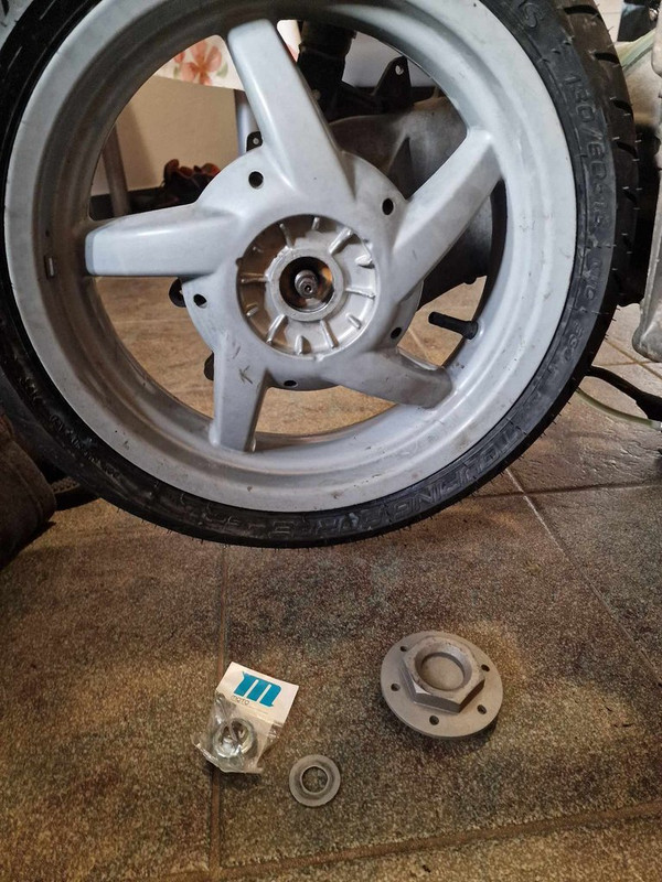

Bio do grada, uzeo sam Mitas Touring Force 130-60-13 pa kako sam već napisao, odlučio sam da nema kemija više sa gumama na BB osim ako ne budem slagao nešto specijal. Pri povratku iz grada, montirao sam mašinu na šasiju - čisto da se zna, bitno je prvo staviti klackalice i selen na mašinu pa onda sve to stavljat na šasiju... kontra se satereš hahaahahah... i eto, to sve složio, montirao zadnji amortizer, ugradio felgu, stavio novi šaraf i osigurač, te obavezno ubačen poklopac.  Popodne nastavljamo sa sajlama gasa i zadnjeg doboša, kao i spajanja instalacije. Nisam siguran da bi ga danas palio, ali nikad se ne zna, jer sam zaboravio akumulator uzeti za njeg... jer kao ima još do piturivanja plastika

Zazor karika ti nista ne znaci, dok nemas nove pa usporedis, ugl samo gass
Ta radilica jel ona ima kracu osovinu od varija? Il matica nije stegnuta il imas visak podloski ?
Il je do nove matice :toothy11:

nisam maticu zategnuo jer trebam sajlu provući od uljne, pa je samo privremeno metnuto sve na skuter, odnosno zašarafljena je prstima.

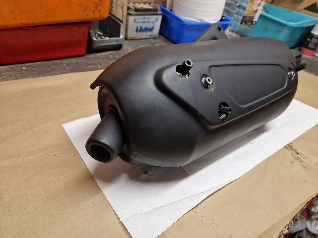

Odradio lagane pripreme sa auspuhom, kidao sam nosače, prevarivao, bušio... sve vesele sitnice hahaha ... Kako imam obe originalne late, iskoristiću ih obje i obje montirati kako idu, kad je već sve original, neka bude i ovo. Također sam ovih dana montirao sajlu zadnje kočnice, i sajle gasa... i lagano pospajao elektroniku, tj instalaciju i proveo sve kuda ide, kako sam fotkao na originalnom netaknutoj SR

evo i pofarbano temperaturnim sprejom.
znači auspuh je gotov, ostaje još ona gornja lata koja će biti sive boje, a srećom imam temperaturni sprej te boje hehe

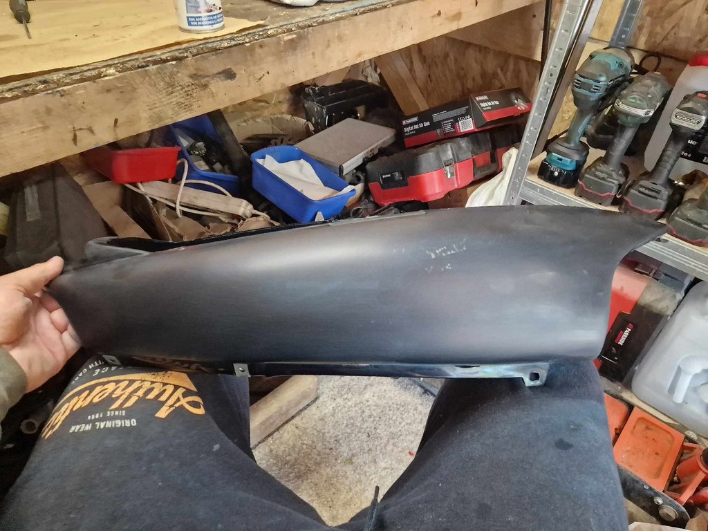

Naime, još sam odradio bacanje blatobrana i poklopca airboxa u plastic primer, a ujedno sam i blatobran prošao plastic kitom (fleksibilni) tako da slijedi i brušenje i piturivanje kad dođe vrijeme za to, tih bumper poklopaca, naravno samo moram Radetu užicati približan kod boje, jer je to neka siva koja baca na plavo, sa šljokicama... čudni antricit, ali hej, bude to sve dobro  :icon_thumright:

Naravno, sad je bila samo igra sa sitnicama, stavio sam donje plastične zaštite selen blokova sa obe dvije strane, zatim su stigle i neke sitnice sa pjeskarenja i naravno prioritetno je došlo na red da limić ubacim na auspuh, pa da konačno sa njime završim. Nažalost, nisam gađao sa originalnim šarafima, ali meni se svakako sviđaju i ovi koji su završili tu.

Bio jutros u Perkins Commerc (Zadar), i od nekih 6-7 različitih 6202 C3 ležaja sa plastičnim poklopcem što je imao, ovaj mi je jedini bio primamljiv, NTN Taiwan je imao čelično kućište, ostale zapravo nisam ni htio pogledat. Nadam se da će SKF Italy dat sve od sebe da bude toop ležaj...
Kad sam došao doma, lagano je pala montaža ležaja i sad sam u procesu završavanja dijela sa deklom i unutar njega, tako da lagano sve sredim i da mogu normalno upaliti skuter (ovaj misec, jednom haha)
