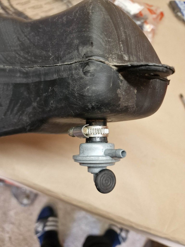

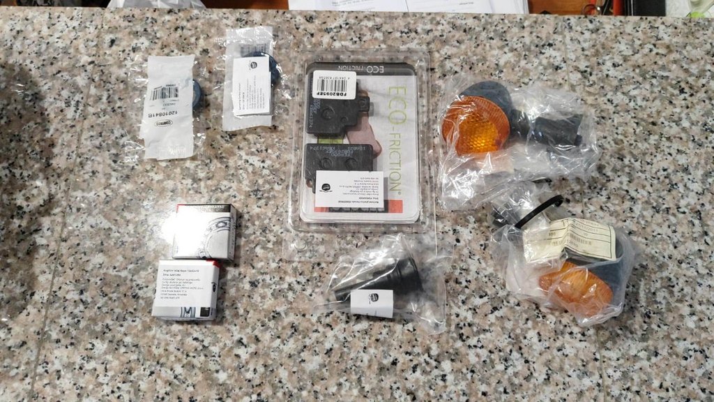

Stigli neki dijelovi, bio sam u pazaru po Zagrebu i tako... nešto sam našao, nešto nisam i eto, sve u svemu nezadovoljan.

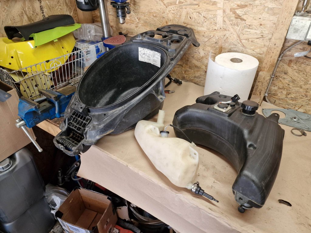

Ajmo dalje. Stigli su ležajevi i semerinzi za prednju felgu tako da je i to na redu! to će odraditi Buddy_94 koji u ovom trenu crnči na poslu pa ga nikad nema haahha ... Odmah sam presložio uljnu posudu a zatim i poklopac akumulatora... ono čisto da dođem što prije u red. Uz ležajeve, stigli su i OEM žmigavci te su stigli i dijelvi za uljnu, novi pipci, sito i ostalo ...

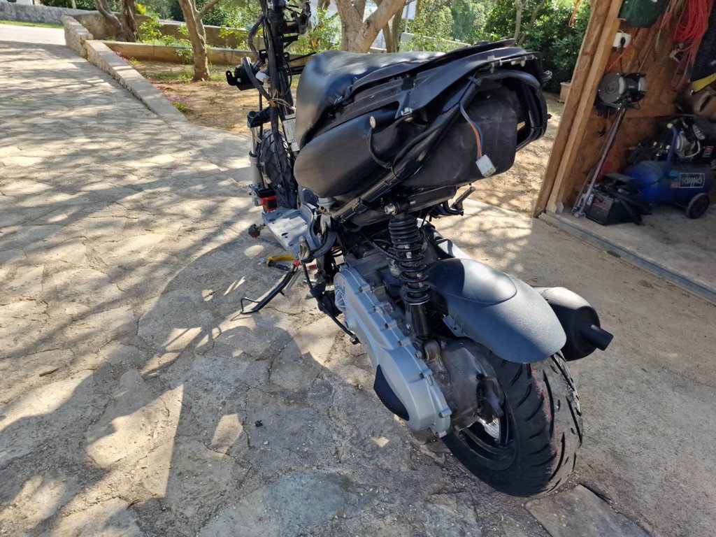

Lijep produženi vikend, ja u zasukanim rukavima, lagano guštam i slažem. Mozak na paši a Škoda rastavlja i kombinira dijelove, naravno uz masu čišćenja i napetosti ... U principu nabavio sam još sitnica kako sam rekao u prošlom postu, tako da sad samo perem, preslagujem ... i ugrađujem. Kako su stigli i novi žmigavci, prebacio sam instalaciju žmigavaca i odmah sam ih ugradio u rep, zatim sam riješio i osvjetljenje tablice znači presložio sam kompletnu instalaciju, sad je u originalnom stanju! Naravno da sam nabavio 2 fara od SR150, ne zna se koji je gori od kojeg. Uspio sam ih rastaviti kompletne i na kraju je ispalo da ovaj "crni" far je bio u plastidipu tako da se lako skinuo a iz unutra je bio u top stanju sa svim kopčama! Njega sam iskoristio za bazu i presložio sve dijelove do kraja. Od fara mi fali samo ožićenje iako i to nije problem prebirkati, ali stvarno bi volio nač originalno stanje tako da to samo ugradim, koliko kužim to je za sada jedina stvar koja mi fali...

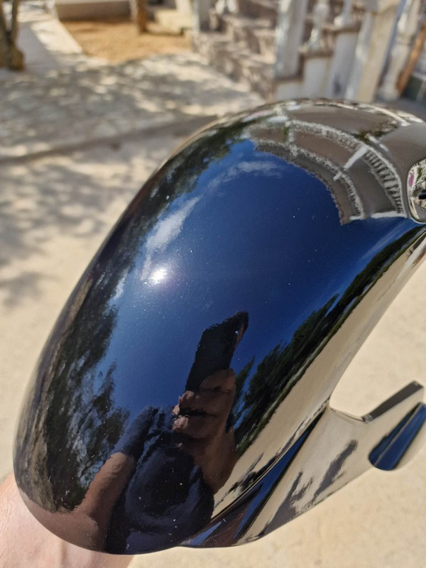

Postimage ne radi, pa moram ovako objavitii.. upravo sam bio u šopingu za boju i slabo mi je došlo, 225 eu litra boje, srecom uzeo samo 4 deca hahaha...perla učinila svojee...
Nadam se da će nam se svima dopasti boja, boja je iz BMW Invidual asortimana (kod boje) pa bi mogle zasjati još sljedeći tjedan

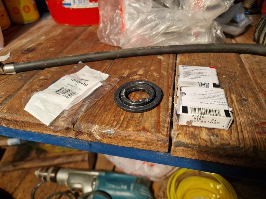

« Odgovori #83 : 04 Svibanj, 2023, 23:32:37 »

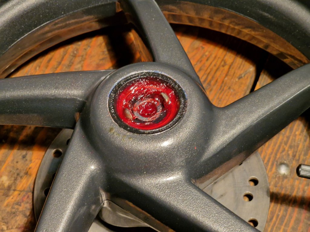

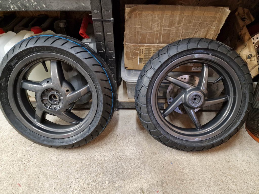

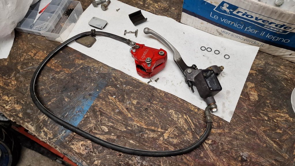

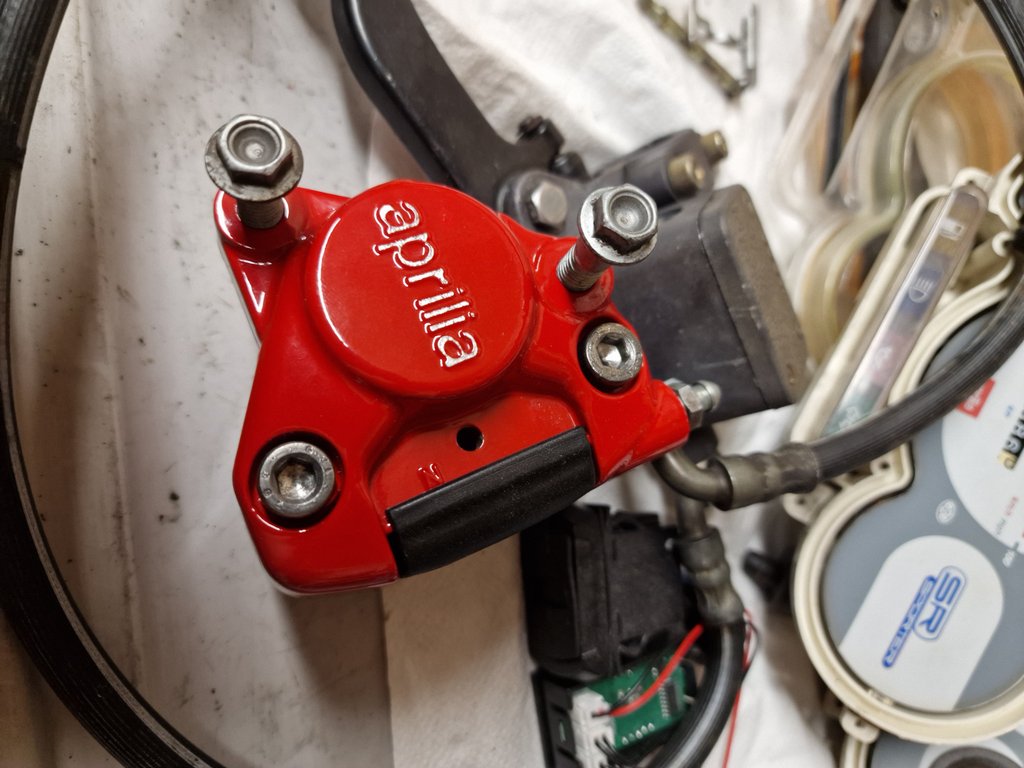

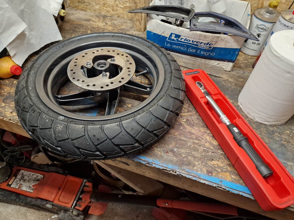

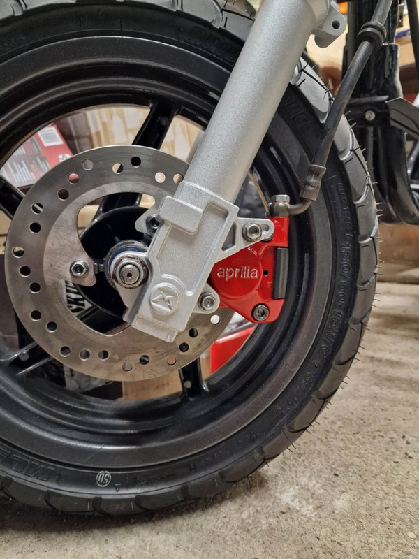

Mnogo hvala buddy94 što je odvojio vremena pa mi je zamjenio dva ležaja i dva semeringa u prednjem kotačuu.. blago se nadam da će još ovog tjedna sklapanje vozila...

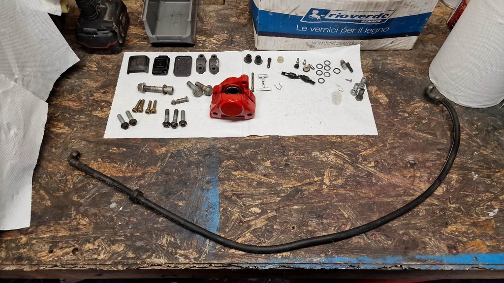

Po pločicama koje su stigle, shvatio sam da ovo nije čeljust od SR150 nego od SR50 modela... tako da ispadam baksuz hahaa.. bit će bolje drugi put, a sad mi ne preostane nista nego potraga za čeljusti

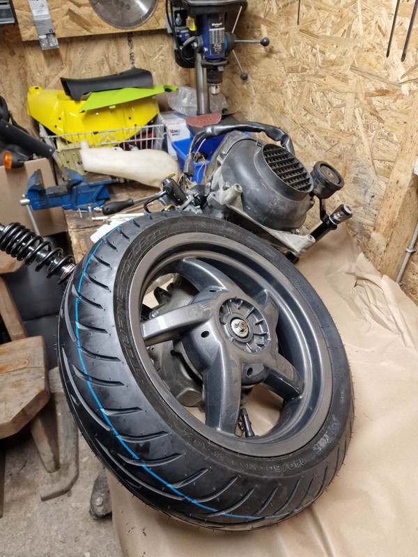

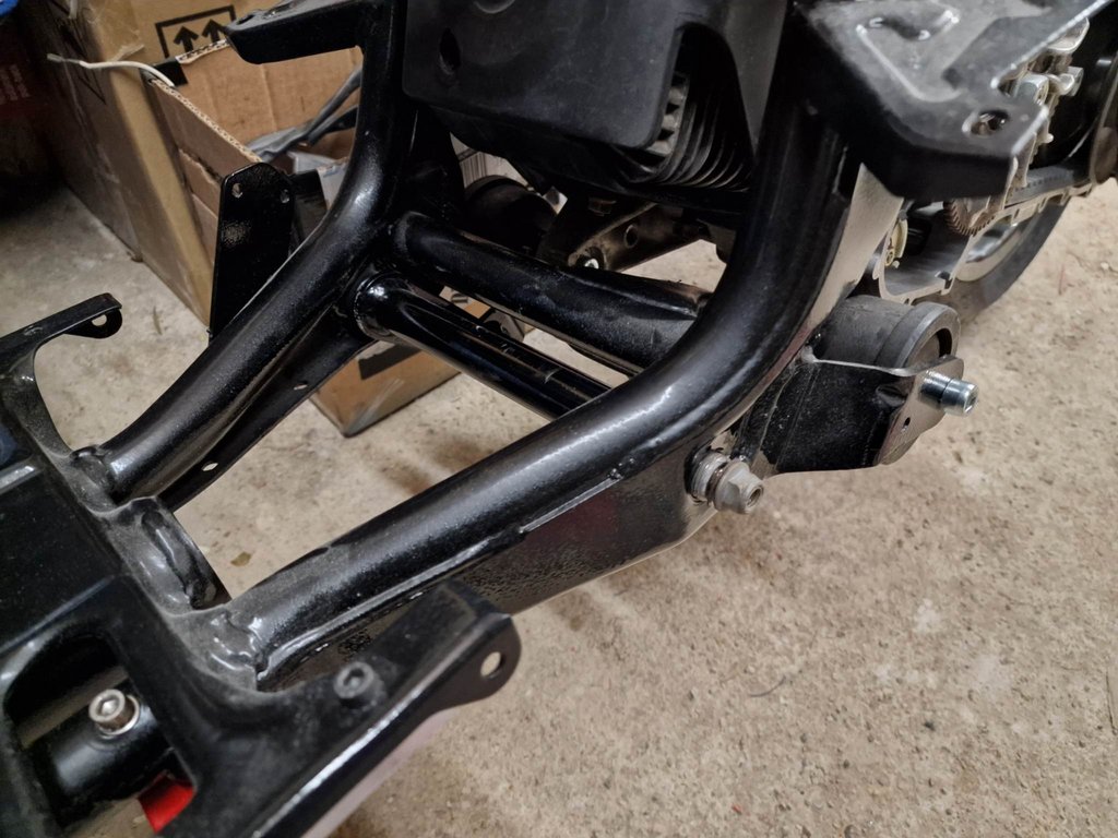

« Odgovori #84 : 06 Svibanj, 2023, 18:13:14 »

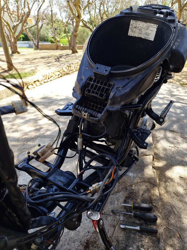

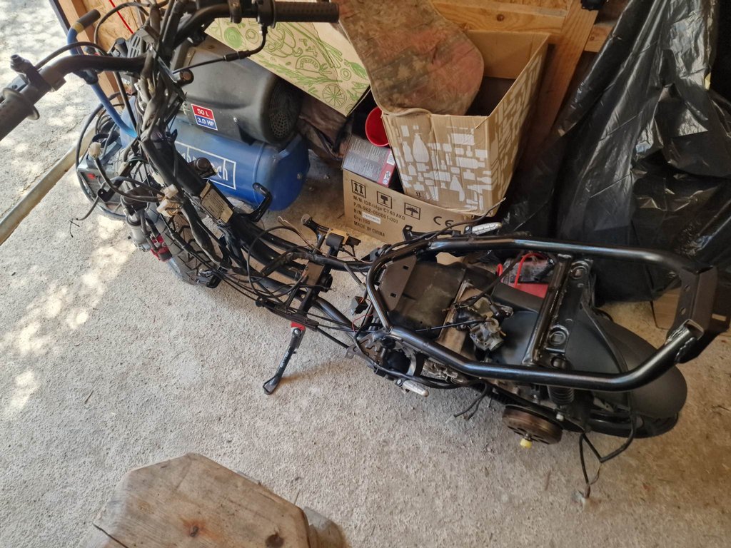

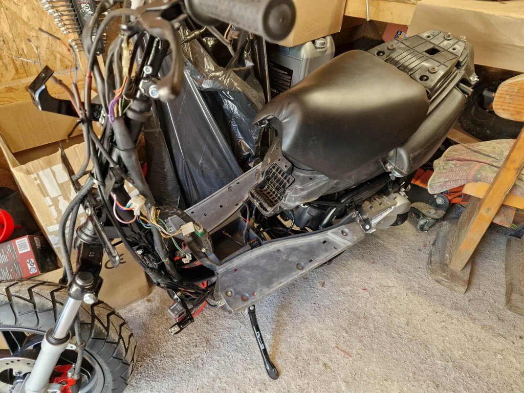

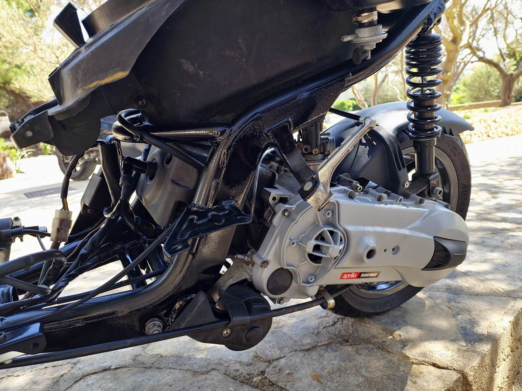

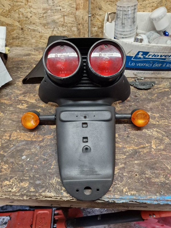

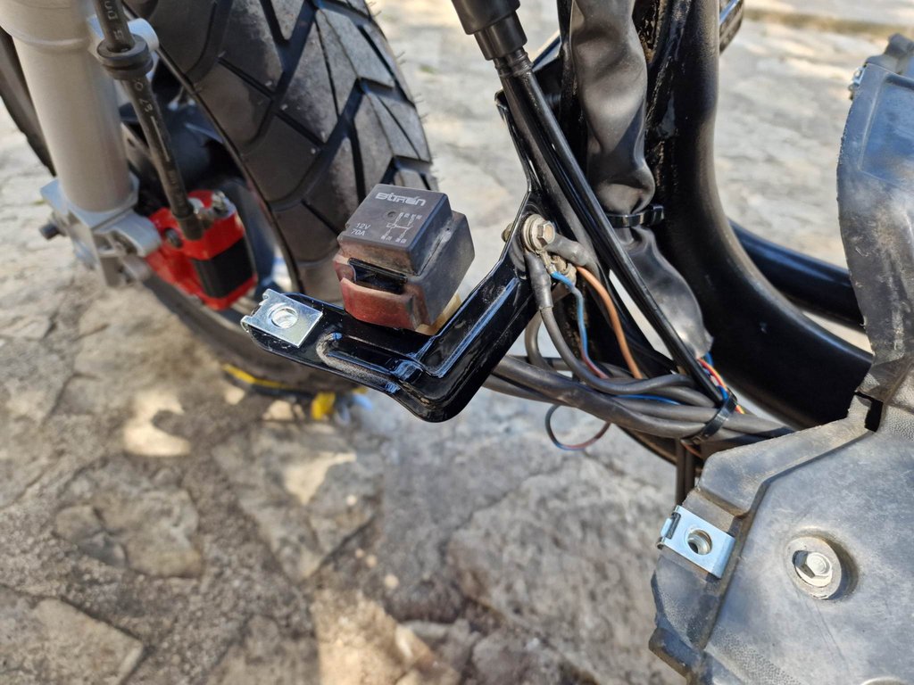

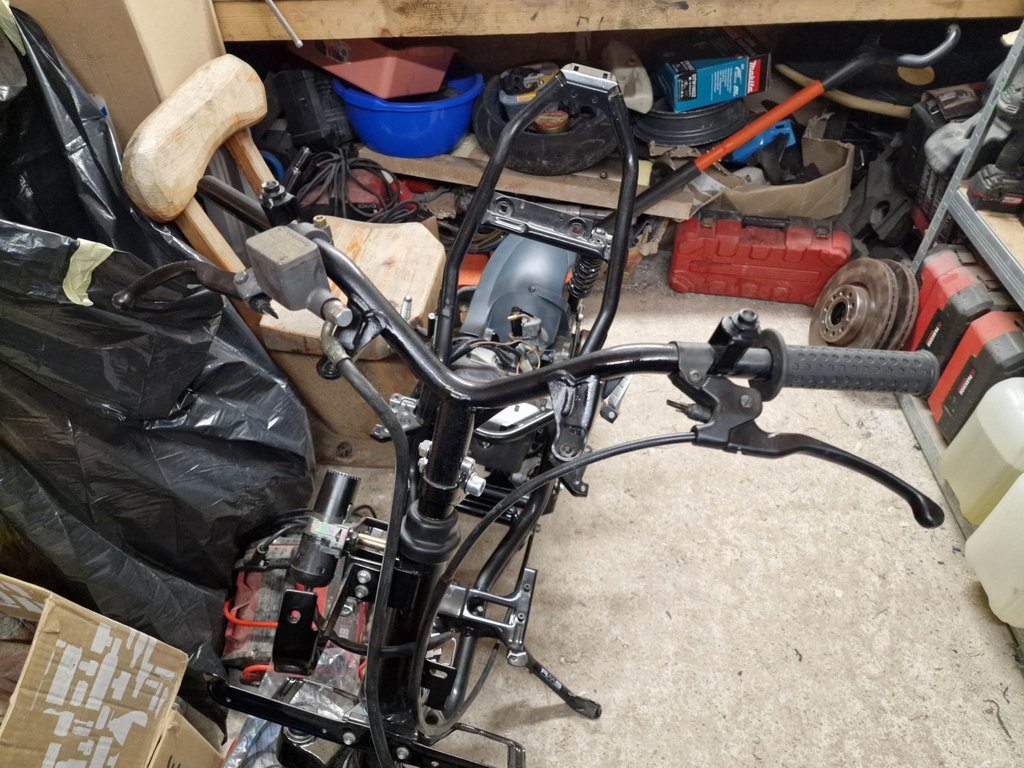

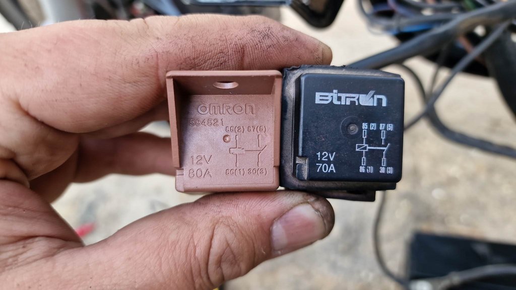

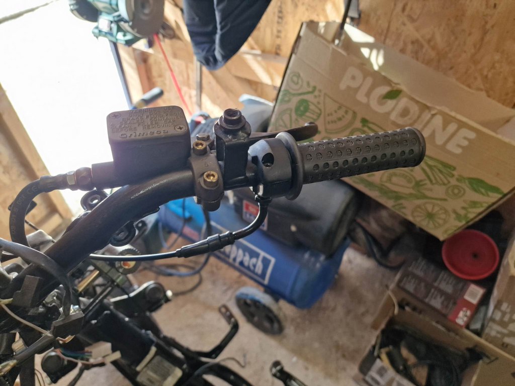

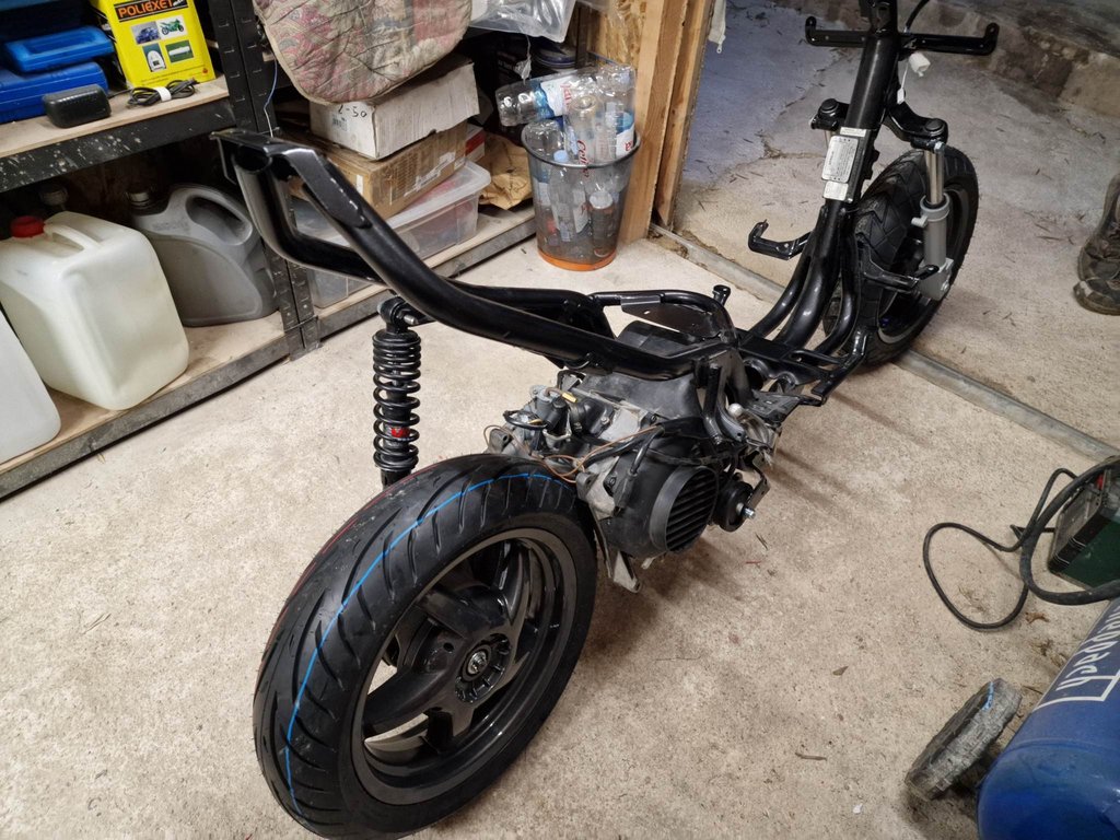

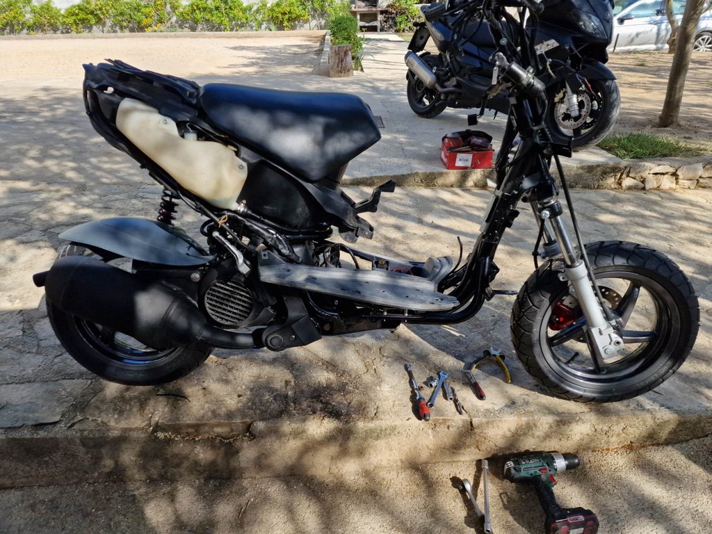

Krenulo je slaganje sinoć, evo lagano sam već i sad završio za danas. Primijetio sam da nemam akumultor i 6mm crijevo za vakum i dovod goriva tako da sam morao stati... uz to, planiram promijeniti i ove releje paljenja, ne izgledaju mi na oko "zdravo", pa ću vidit jel ima kakva alternativa za njih. Stavio sam za sad prednju (bez pločica za sad) i zadnju kočnicu, prednji kotač i cijelu osovnu sa pužem, sajlu puža, sajlu gasa, instalaciju, kadu, uljnu pumpu + nova crijeva, rezervoar + vakum pumpu, raznorazni releji ... ima tu još jako puno posla... plastike su ostale i dalje u špric kitu ... ne znam kad ću njih krenuti slagati tj farbati ...
Odg: Aprilia SR150 by Challenbeen
« Odgovori #85 : 07 Svibanj, 2023, 01:33:38 »
Guma koja vodi crijeva uljne pumpe je naopako, popravi to...
Pratim ;) lijepo napreduješ

« Odgovori #86 : 07 Svibanj, 2023, 10:55:25 »

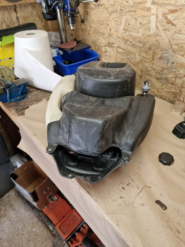

Ahaaaa naopako je... a jedva san je navukao na crijevo hahaaha... mozda bolje fa je ostavim ovako za sad, ako sve bude u redu, stavit cu potpuno novu Mikuni uljnu pa cu i to sve ostalo fixati, za sad mi je okej..
 Mozda pokoji kabel instalacije sam krivo provukao ali trudim se da bude sve sto bolje mogu

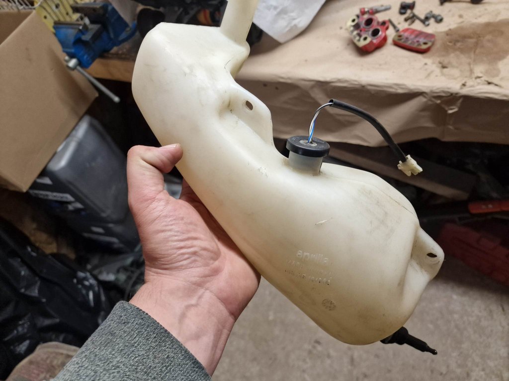

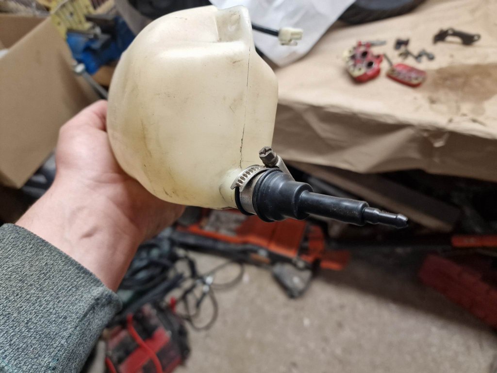

Naime, imam problemus... ne znam u koji dio instalacije ubacim plovak od uljne posude... jednostavno nemam jack za njega hahaha... što sad sa time?

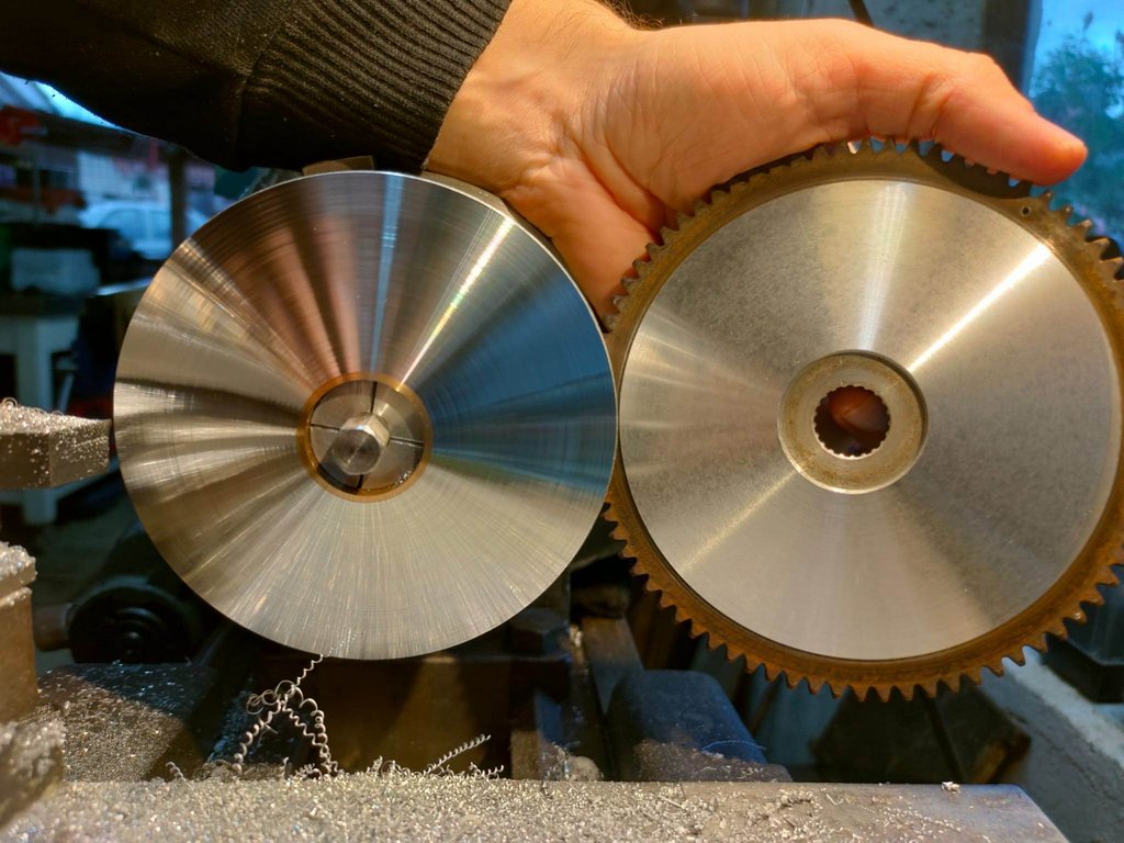

« Odgovori #87 : 18 Svibanj, 2023, 09:33:31 »
Imam katastrofalnih problema sa pronalaskom dijelova... nevjerojatno  :laughing7: a ne želim cvikati i prerađivati, želim OEM  :icon_scratch: :icon_thumright: - barem što se tiče plovka uljne posude hahaha

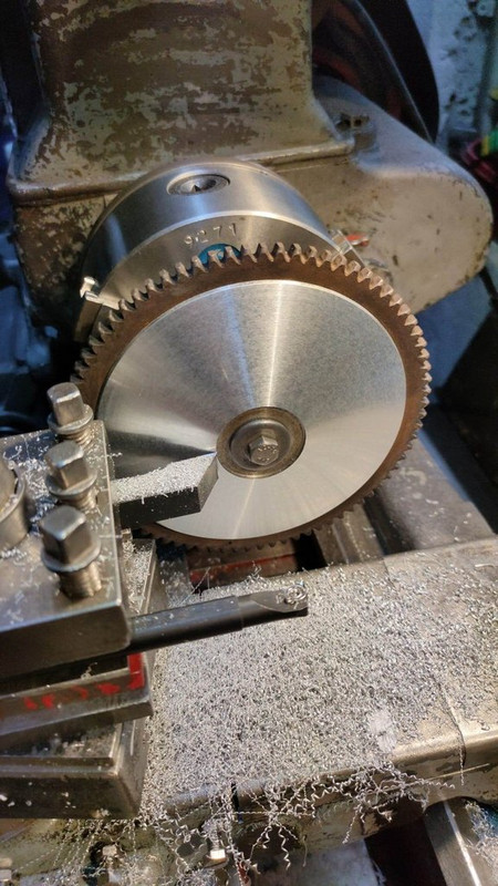

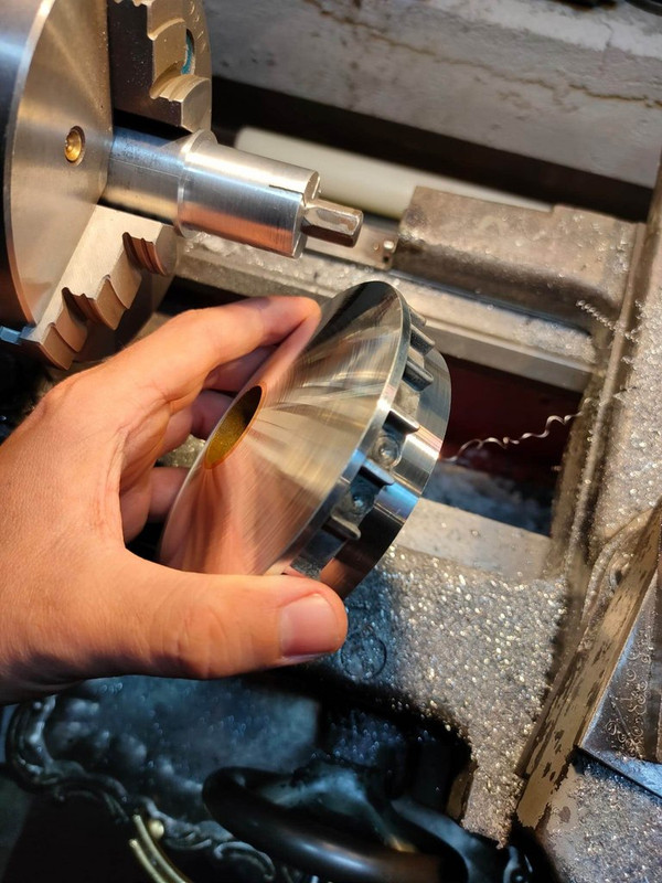

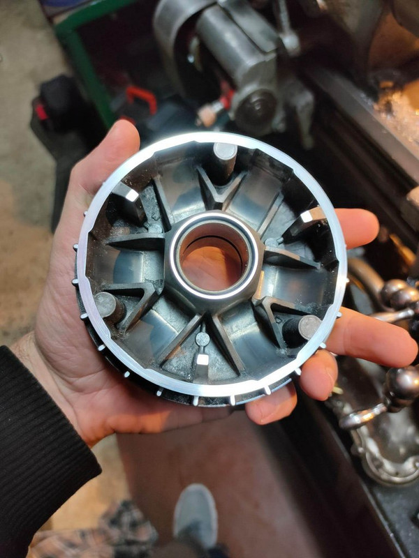

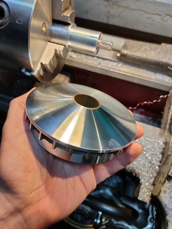

Naime, dario007 je krenuo sređivati svog na "stage 1" pa sam odmah i svoje dijelove poslao na obradu. Veliko hvalisimo zvonkecu našem sa foruma! ovo su sve njegove fotke koje ja samo prilažem:
Preciznije, mijenjao je kut nagiba samog ventilvara i dobio je nešto slično multivaru. Podatke ostavljam njemu ako će napisati, ako ne, tokareva tajna za čuning bez bacanja 120 eura na multivar.
Naravno, uz suradnju sa Radetom, naručene su rolice 20x17 12gr za optimalnu vožnjicu. Kad stigne do mene, po uputama moram maknuti podlošku koja ide između bolcne i ventilvara...

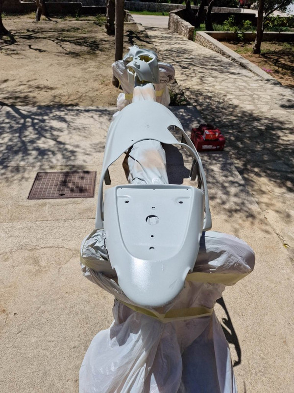

« Odgovori #88 : 20 Svibanj, 2023, 10:49:31 »

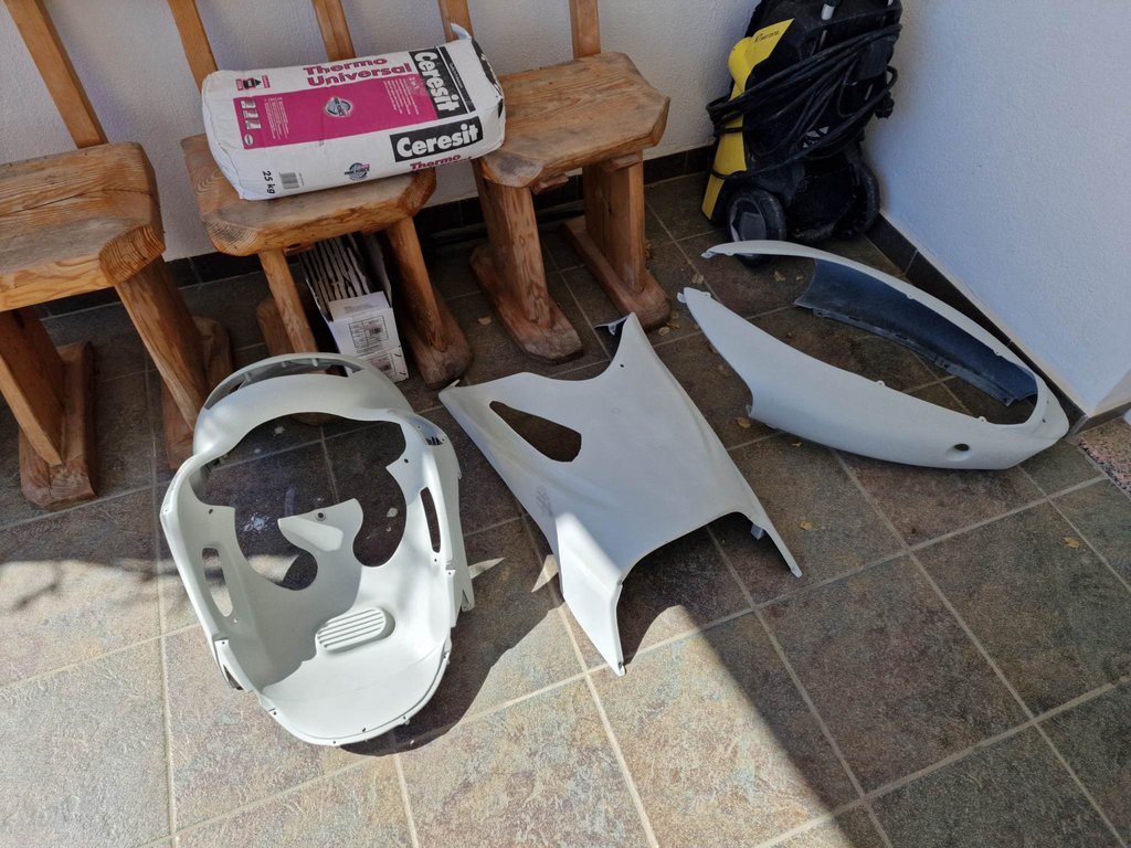

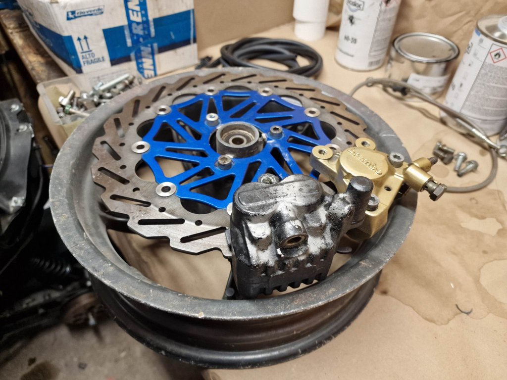

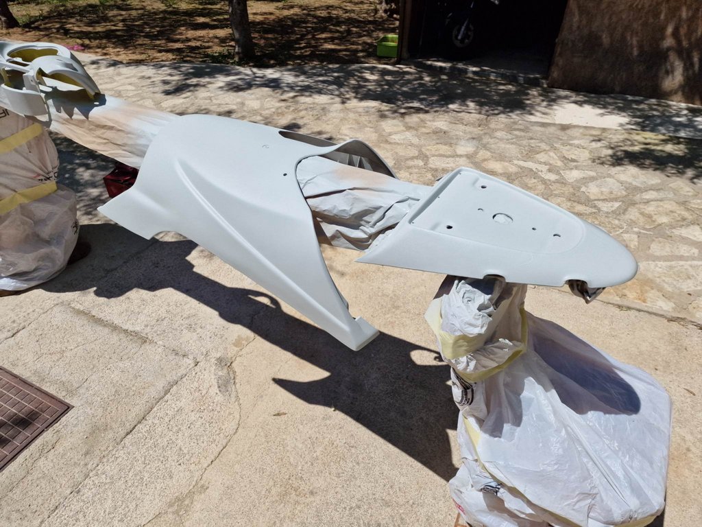

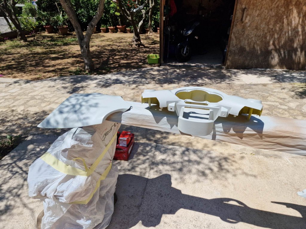

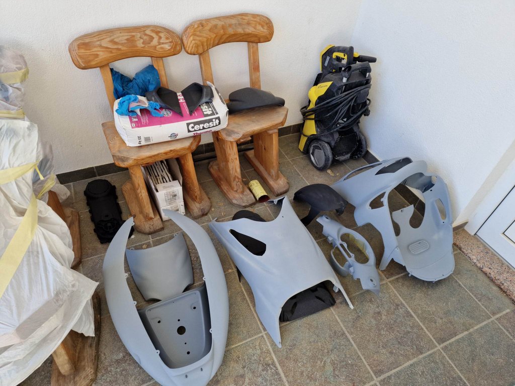

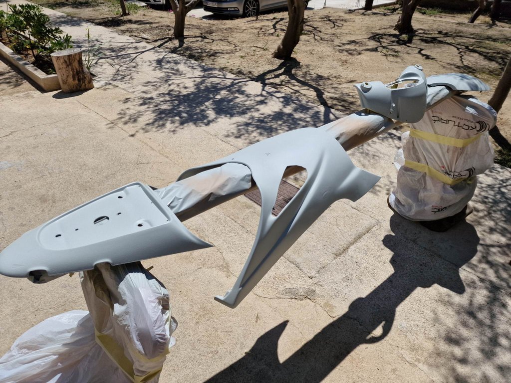

Glavne plastike su u špric kitu, nadam se i završnom, točnije "light grey" ... direktno po uputama Glasurita i baze 55... Jedino što još planiram napraviti sa njima je pobrusiti sa 1000 na vodu da se dobije besprijekoru glatkoću, ili se barem potruditi, do sad sam samo brusio sa 400 na suho i lagano pošpricao sa još jednom rukom koja čeka tu 1000 gradaciju..  zadnje sam tako dobio na X9 i ispalo je top! Naravno, ove sporedne plastike sam pofarbao u crnu bazu i ispalo je jako dobro... malo su mušice i kukci zasrali, ali kad nemam boljih uvjeta...

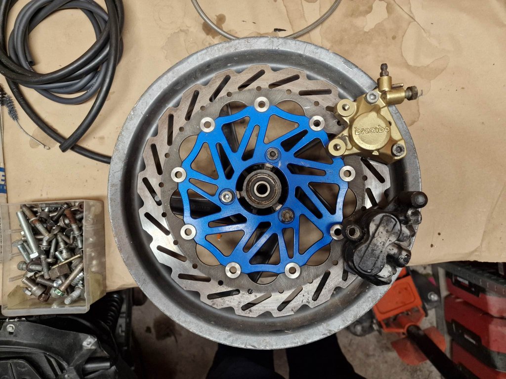

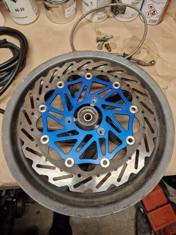

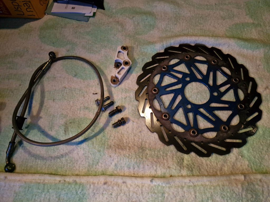

Naravno da sam pazario i 280 mm disk za SR, tako da jedva čekam da ga "obradim" i ugradim u skuter iako skuter za sad još nije u voznom stanju... To ću se potruditi riješiti sljedeći tjedan... Imam još par sitnica na pjeskarenju tako da jedva čekam sve kompletirati a da ne kažem da čekam i provozati se konačno...

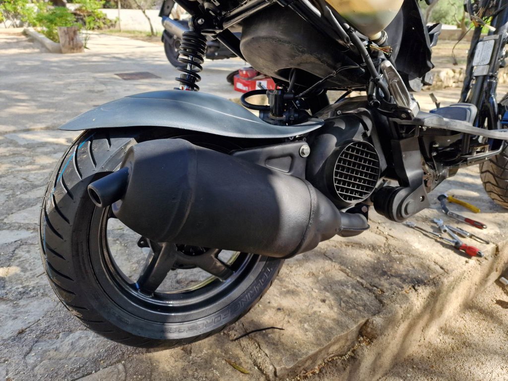

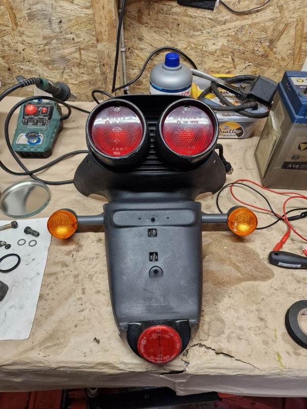

Danas se nešto kratko radilo na SR, prvo sam pokušao staviti spuhčeto, ali nisam uspio jedan šaraf staviti jer je previše nezgodno... kasno sam našao 1/4 gedore pa ću sutra pokušati sa njima izkemijati... posli spuha, krenio sam riješavati struju, di sam uz pomoć Rade skužio da je relej anlasera kompletno mrtav kako sam i očekivao, tako da sam ubacio nov od Runnera SP50, i naravno da sam dobio verglanje... sad sam presretan i mogu nastaviti sa paljenjem skutera... moram pregledati karburator, moram riješiti auspuh, moram ubaciti airbox, a bome i plastike čekaju farbanje...

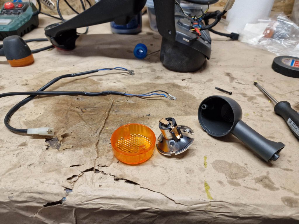

Naravno da sam testirao i Štopove na instalaciji, i prezadovoljan sam kako je ispalo!!!

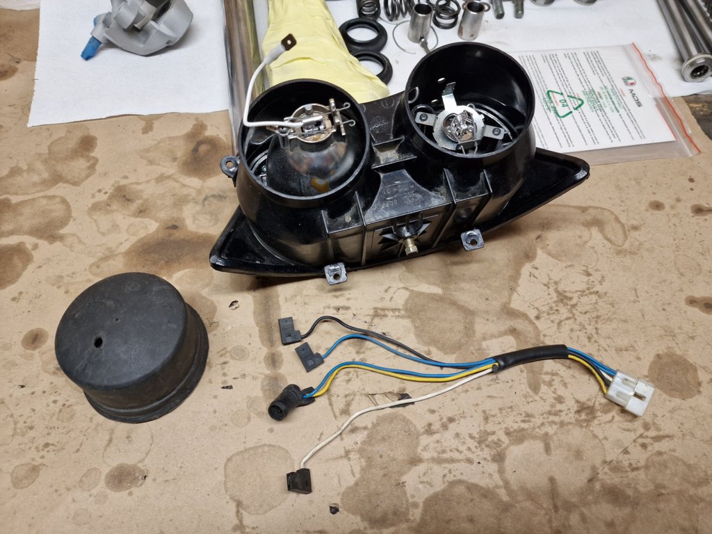

Slabo se skroz radilo ovih dana... jedino sto sam dobio extra volje je to sto sam narucio novu Mikuni uljnu za 60e ... nije još ugrađena - barem ne za sad!
Prčkao sam nešto oko sata, bez nekih uspjeha...

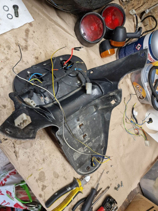

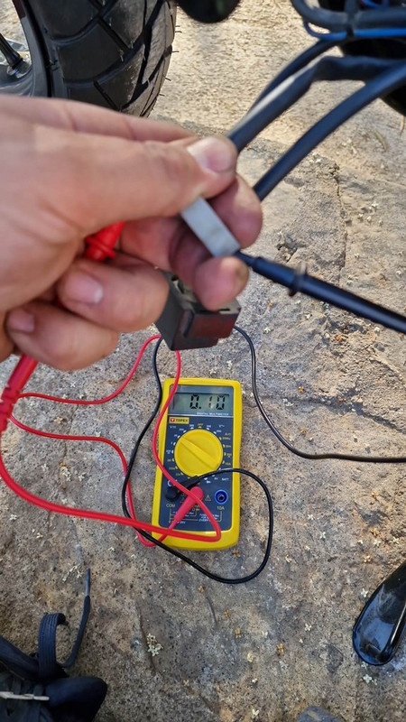

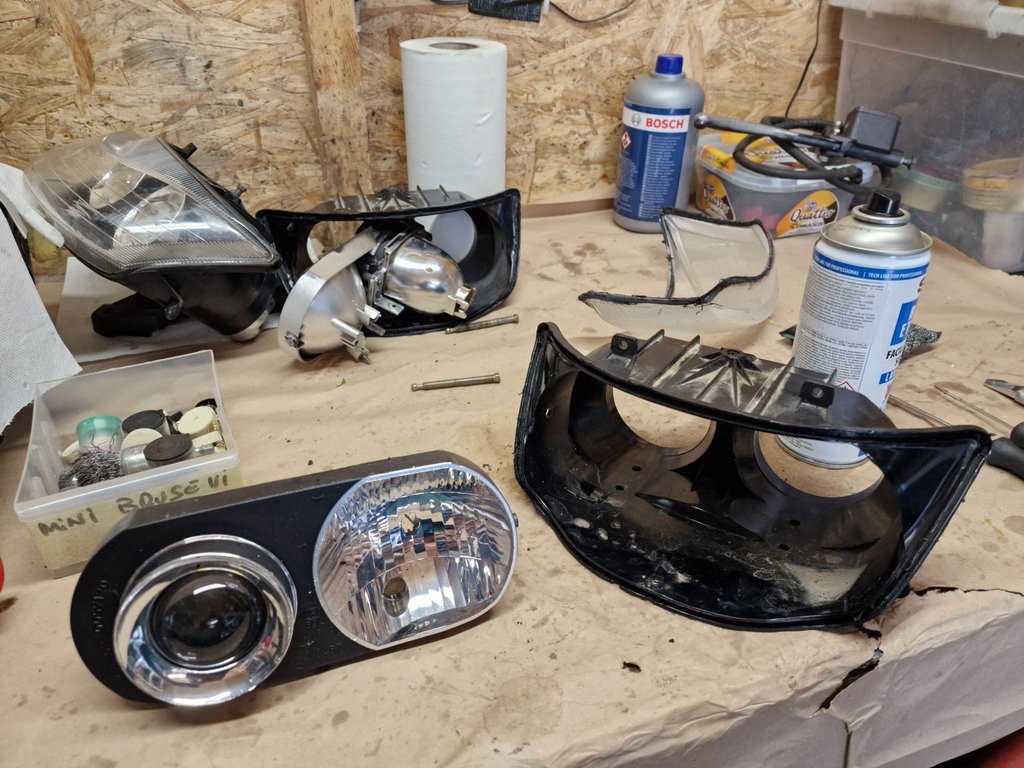

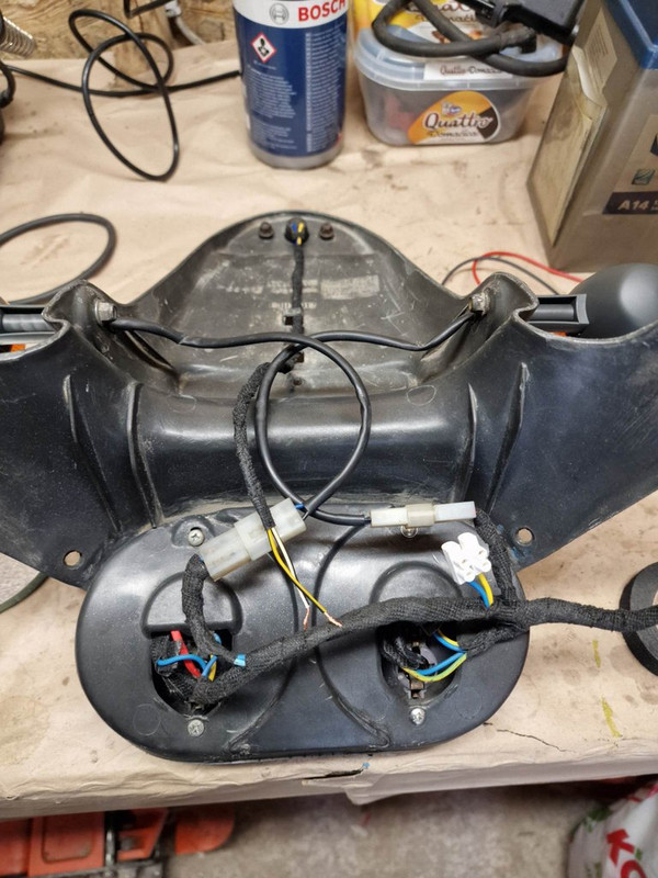

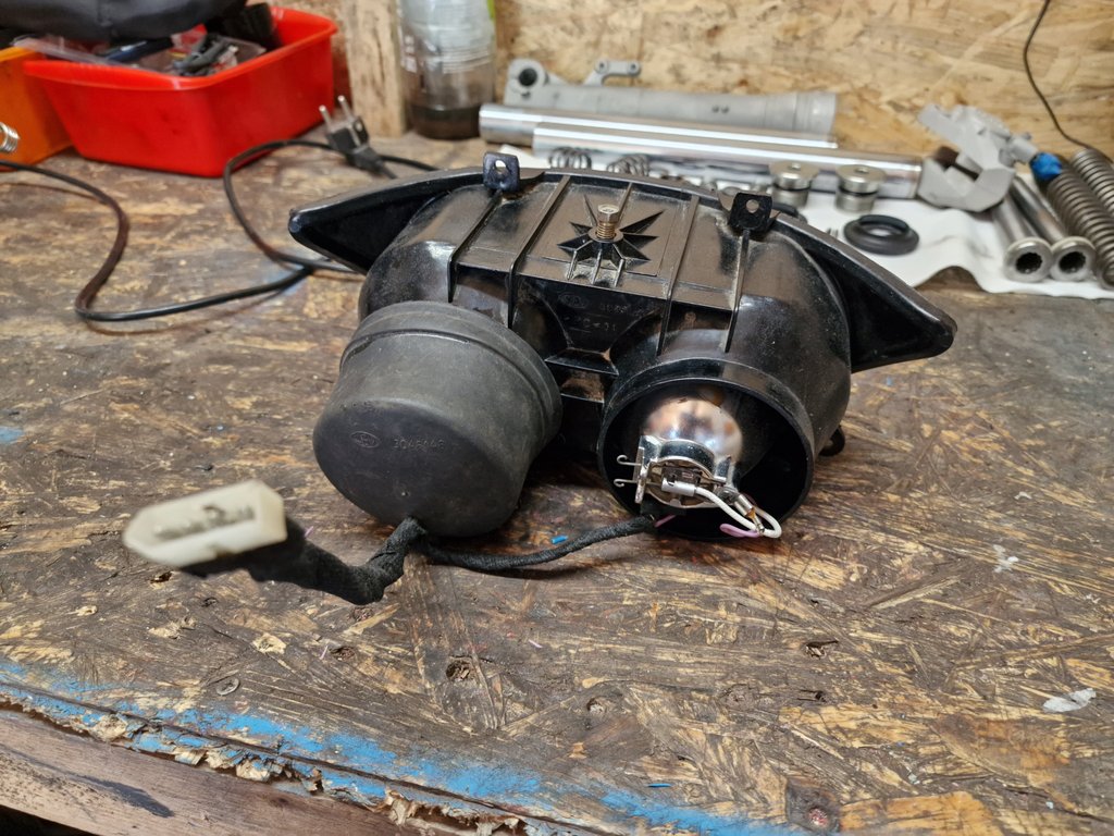

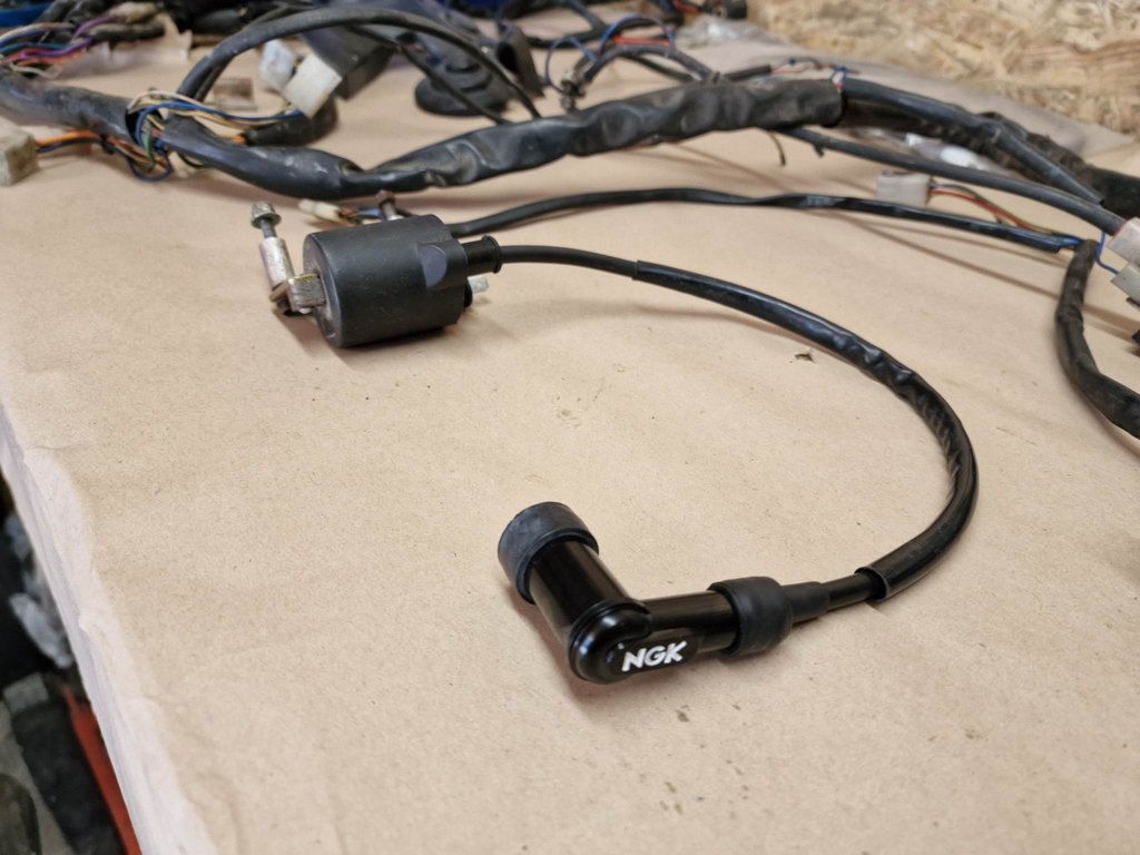

Zaj**ava me naveliko namotaji ali nisam probao iskru preko bloka nego preko aku tako da ih moram vratiti i testirati tako da se vidi jel ima iskre jer onda moze bit da me karb zeza naveliko....  sve u svemu imam masu posla sa svih strana te Nexusa koji se gasira svaki dan tako da SR150 uvik pada u 2-3 plan...
Uspio sam nabaviti konačno i instalaciju od SR50 35w koji ima jednu žarulju, tako da sam morao malo modificirati kablove tj nadodati jednu masu na H1 žarulju i evo uspiješno riješio, izolirao i sad se nadam najboljem.. gledano fara, jedino se čeka MIC da se pojavi u mojim krajevima da mi profi ispolira poklopac fara da bude u perfecto stanju i da se smontira i privede kraju!

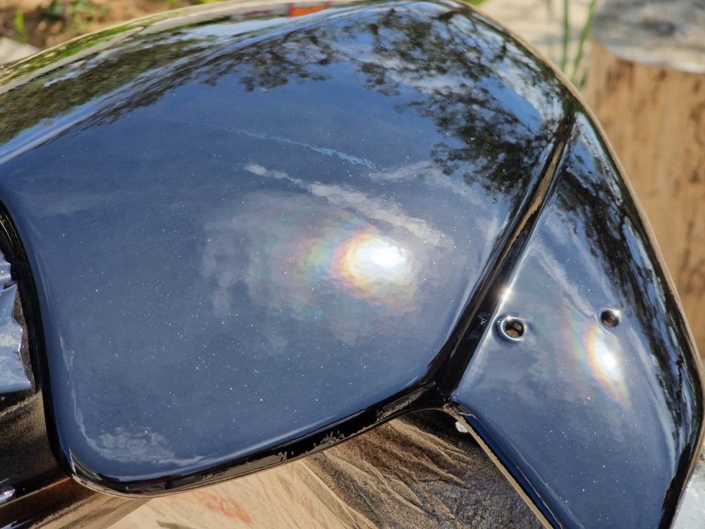

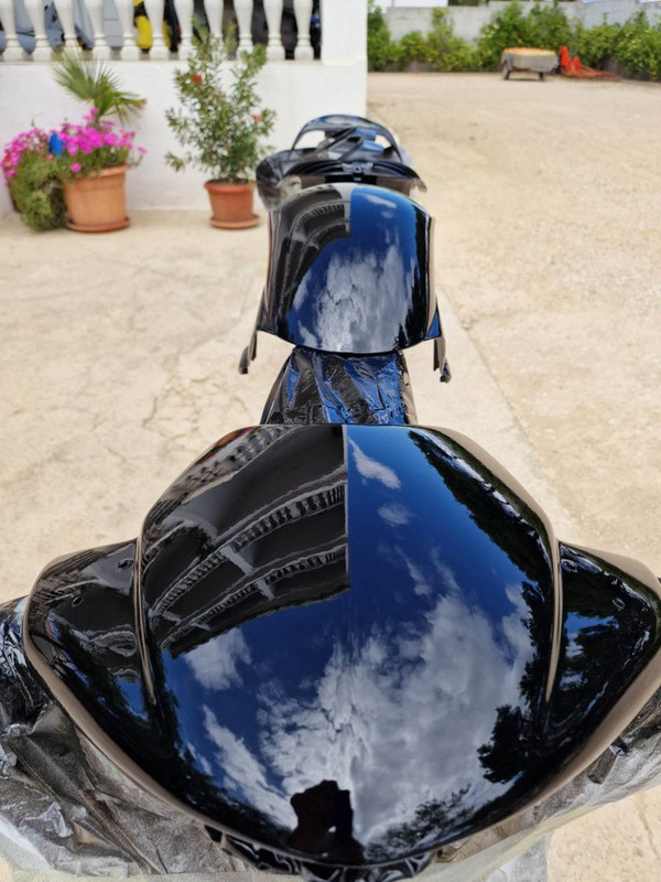

Namjerim se, pobrusim plastike u fino sa 1.000 brusnim, odradim sve kako treba u tih 1 sat, još extra 2 sata odradim pripremu terena za farbanje, itd itd.. krenem farbati i zariba mi kompresor ...  tu dole na slici se vidi što sam sve odradio sa kompresorom dok je zacvikao ...

Znam da ne mogu tražiti neku veću lovu, nit ću ikad dobiti do sad uloženih 3.200 eura, no iskreno se nadam barem 2.000 eura i to je cijena za vas forumske članove. molim vas, spasite me, i moju psihu, otkupite mi skuter, upalite je i vozite se u odličnoj i restauriranoj vozilici.
Sa SR150 idu svi dijelovi koje imam ili nisu na skuteru, od Oversize diska, dodanoj dvoklipnoj čeljusti Brembo, dodatne felge, SR50 vilice, dva sata, sve žive plastike i dijelove i ostali dijelovi koje imam a nisu spominjani na forumu. Ovog trenutka fali samo akumulator jer je prebačen na drugi skuter.

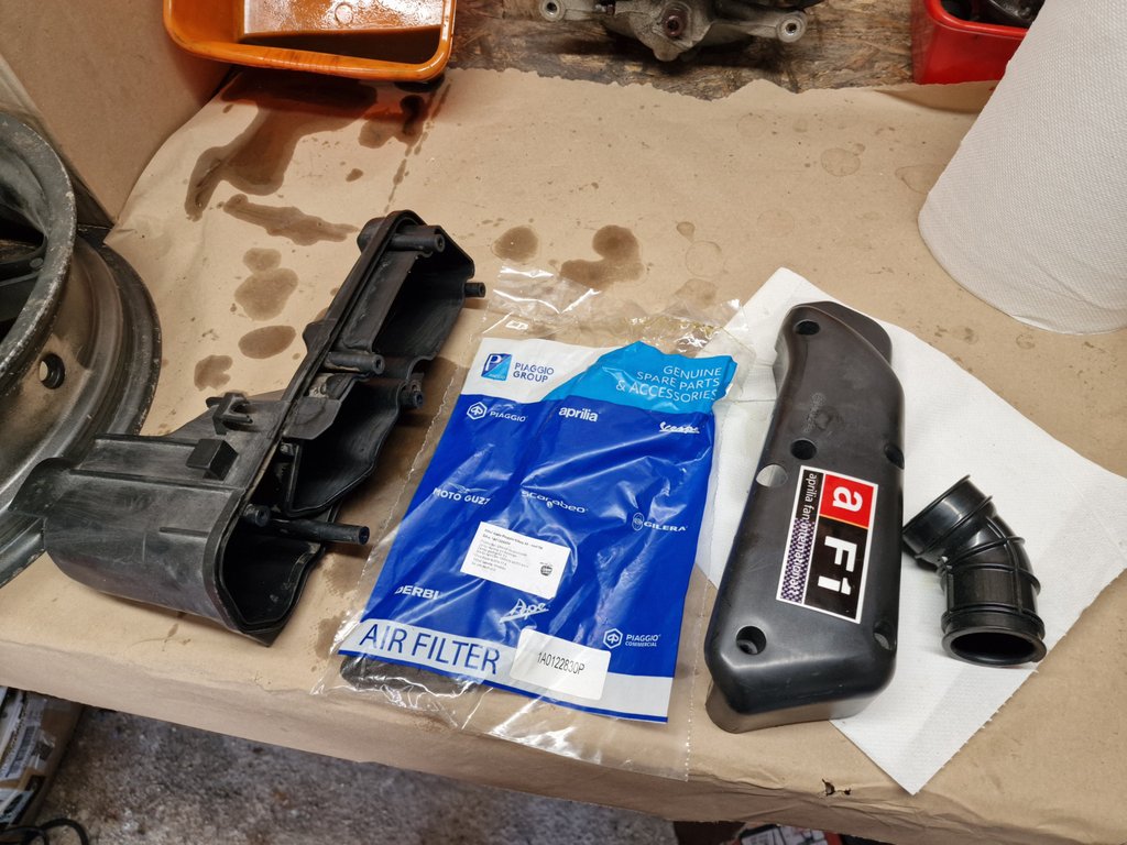

U Pleše je još naručen novi SR50 (noviji Piaggio airbox) tako da bi se mogli dogovoriti i za njega ako ga želite u buildu
