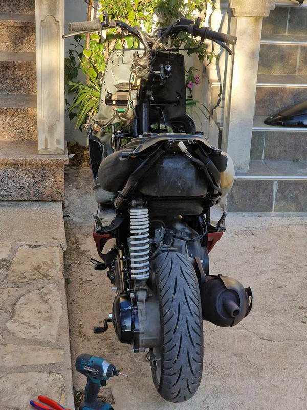

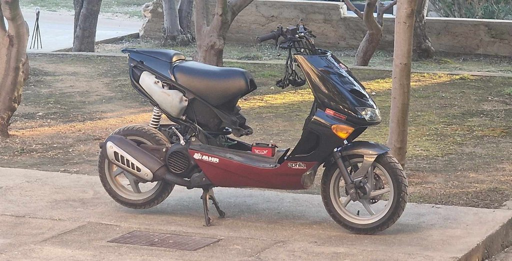

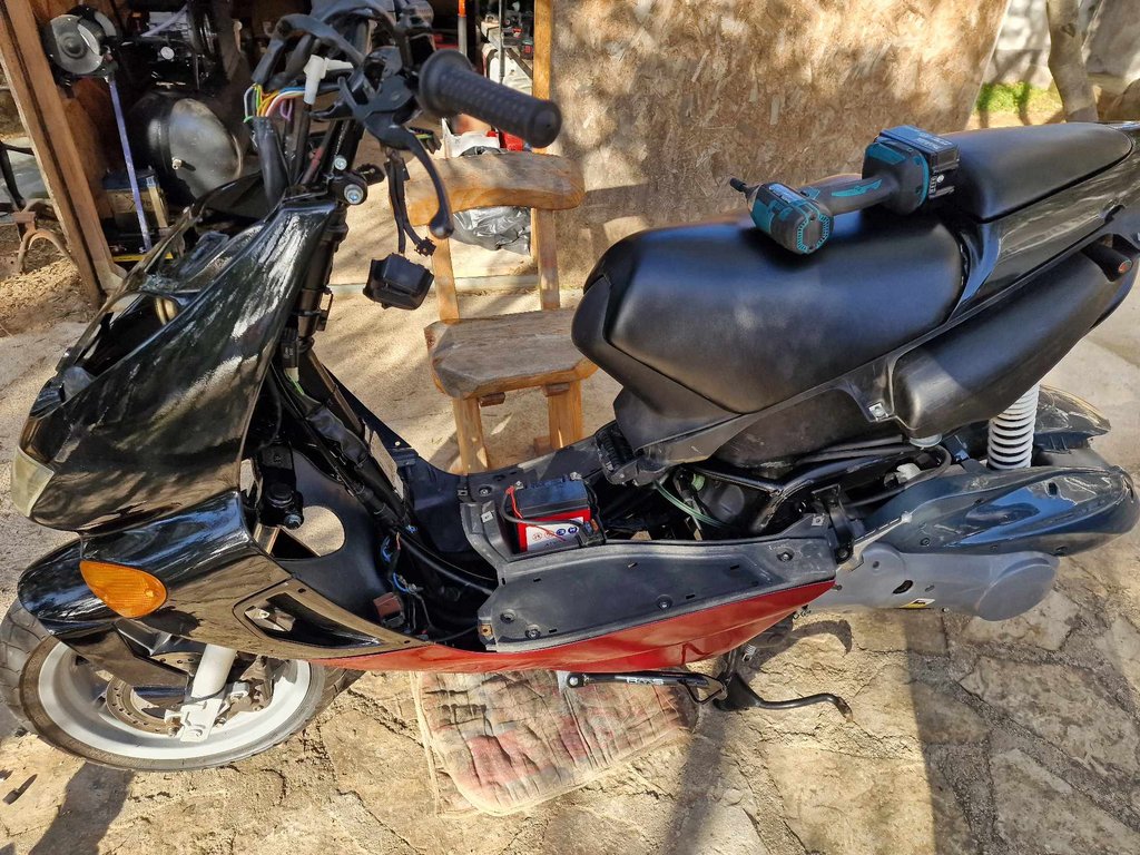

Stigla danas još jedna narudžba, odmah pri dolasku sam se bacio na otvaranje paketa, raspakiravanje i ugradnju. Ubacio nov akumulator, novi relej anlasera, novi prekidač. Dao kontakt.. ništa... razočaran san svašta probao, ali ... nije išlo.. svašta sam probavao i jednom odustao dok nisam otišao raditi na zadnjem repu, da složim štop svitlo da vidim jel daje prekidač struju ili ne...  zatim sam naletio na ovaj đek koji ima osigurače u sebi, i rekoh ajde da probam, da ih zamijenim... ja pregledao, oprao, ugradio ... i samo što sam krivo pogledao tipku, počeo verglati.. ajme sreće
i tako, izbacim ga van, nadolio sam još dvotaktola, ulio malo u rezervar, te sam ulio 4-5 litara u rezervoar benzina... krenuo verglati... ništa... ne pali... sjetim se da sam možda vakum i dovod goriva naopako okrenuo, savjetovao se sa Radetom, zamijenuo ih, verglao 4 sekunde i kresniše skuterče...
jao ljudi koji su ovo nivoi sreće bili ...
naime, skuter sam čak i provozao, prednja kočnica ujeda, zadnju trebam naštelati...

nisam bas najstrucniji, al mislim da si mogao malo lakse rolnice staviti, ili si namjerno stavio teze radi razrade
inace svidja mi se kako radi

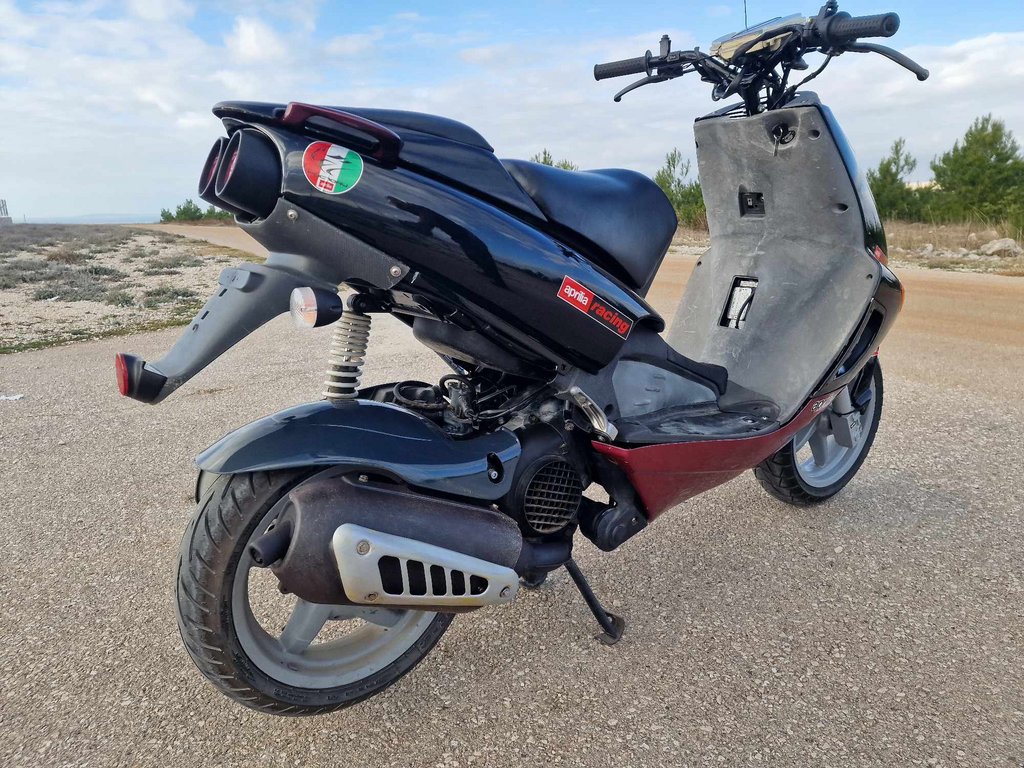

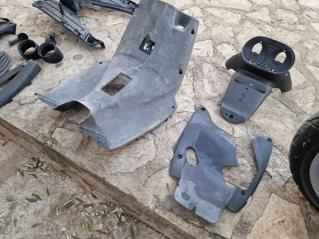

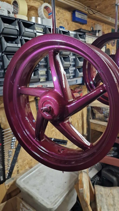

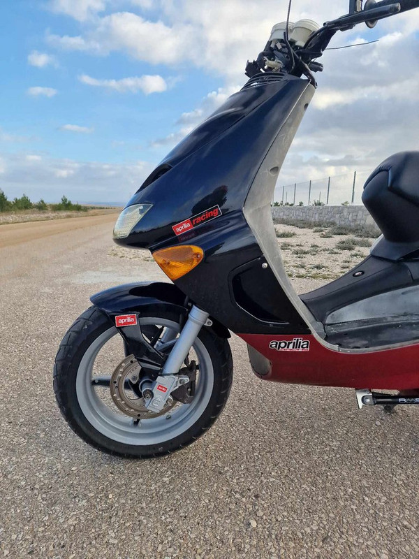

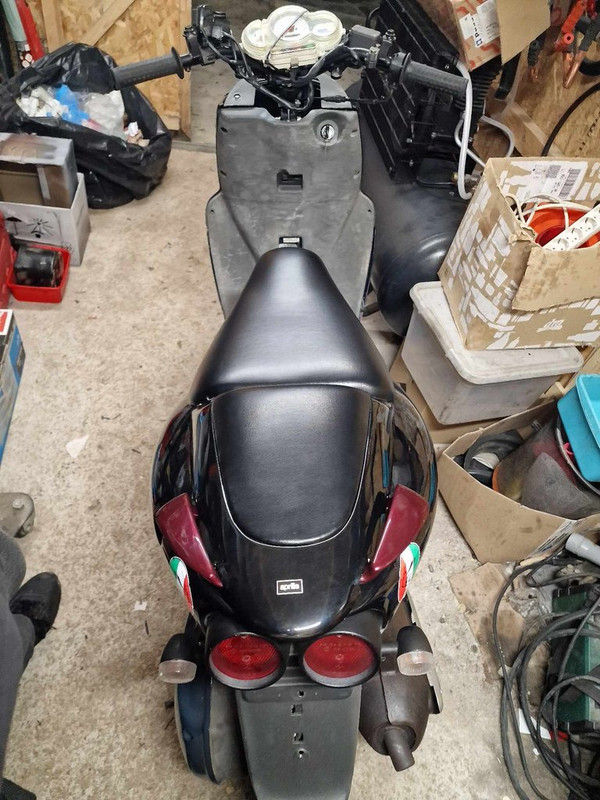

Ovo su sve plastike sa starog SR150 odnosno nisu ove u top stanju koje su došle sa donor SR-om.. njegove ću plastike rješavati "dogodine", dok su ove samo za test i eventualno posli preprodaju. Rukohvati suvozača i felge su sa donor SR-a i  mislim da će one ostati ovakve kakve i jesu ... idem na tu boju, mislim, i ovu boju sa kojom se farbaju ove plastike sa starog SR, ide svakako i u tu boju, samo se sad ajmo reći - praksiram  :icon_biggrin:
Što se tiče općenito skutera, napravio sam 15 kilometara sa njime danas, punog gasa, te sam zadovoljan kako ide. Nisam prezadovoljan, ali sam zadovoljan. Valjalo bi prvo ubaciti 20x17 Polini rolice koje čekaju svoj red ... I VXR žute opruge za kvačilo jer sad hvata previsoko... Primijetio sam da bi triba i zamijeniti zadnje pakne ...

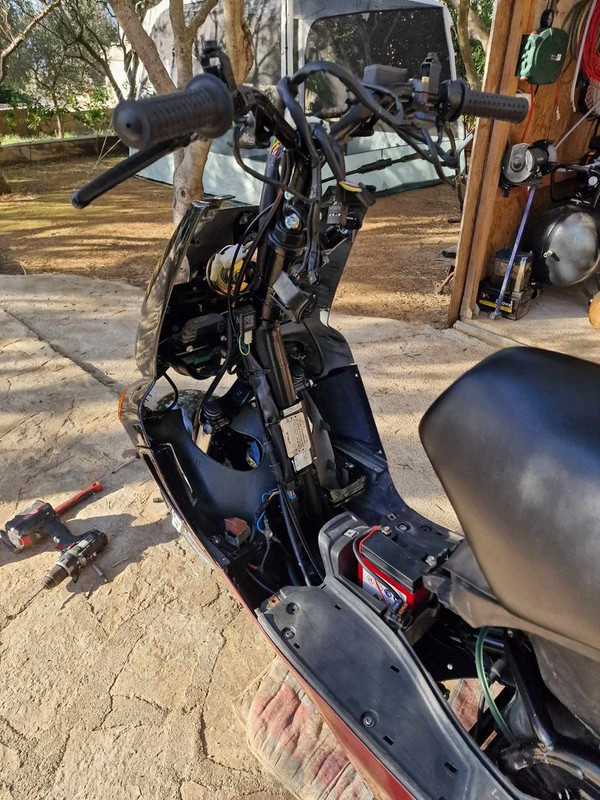

Božićno slaganje da se možemo vozati ovih dana ...

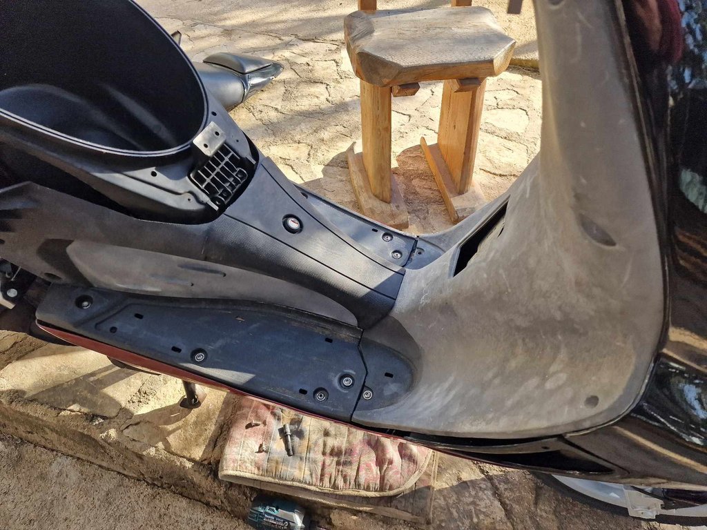

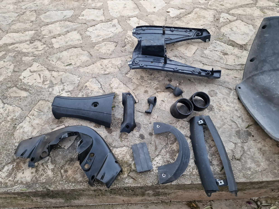

Problemi - otkrio sam na teži način da većina SR50 plastika ne odgovara na SR150 šasiju, i da se stvarno razlikuju. Naime, ove sve plastike su svakako bili testni buildovi da vidim jel di griješim i da sljedeći puta napravim bolje! Tako da svakako dolazi originalne SR150 plastike na njega, samo je pitanje koje godine... ove ili sljedeće hahah

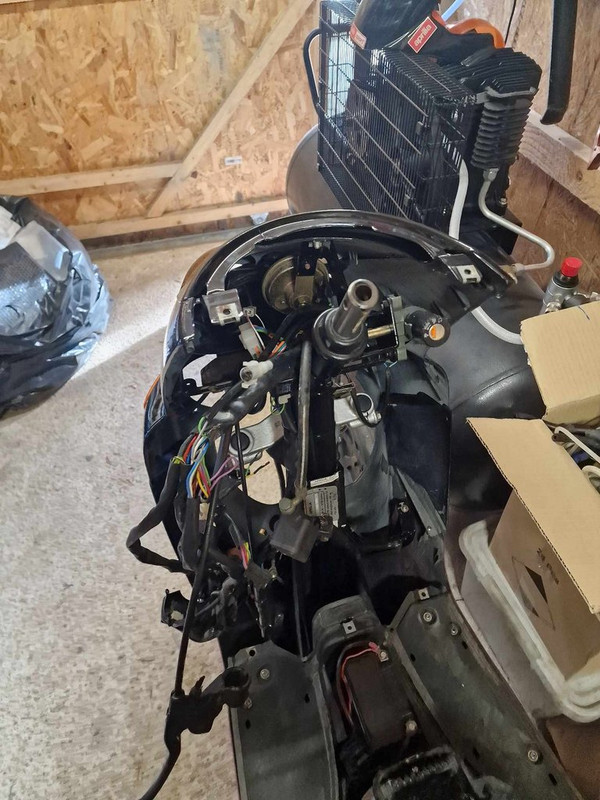

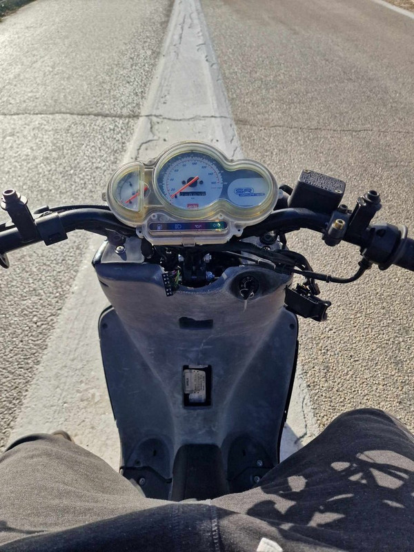

Znači, otkrio sam da ne radi - prednje niti zadnje svitlo, trubu i žmigavce nisam probao.. dali za to trebaju biti prekidači spojeni, ili je nešto drugo posrijedi? regler? osigurači?
  • Postova: 3278
Odg: Aprilia SR 150 2t 2001g by Challenbeen
« Odgovori #166 : 25 Prosinac, 2023, 21:08:42 »

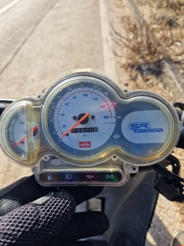

Evo ga ljudi, 40+ km bez greške ili ikakvih čudnih zvukova je prođirano... Božić je lip, pravo sunčani sa 16*C ... Skužio sam zašto svijetla ne radu... hahaha... trebalo je biti uštekano u prekidače koji su na volanu... odnosno prvo sam ih krivo okrenuo... sad je sve lijepo posloženo - znači sva 4 žmigavca radu, truba radi, pozicija naprid i nazad obe pozicije, dugo i kratko svijetlo radi, nažalost kratko je osjetno slabije, dugo je odlično (sve su žarulje nove), jedino što ne radi su zadnja štop svitla i svjetlo dugog svitla i žmigavaca na konzoli (plovak tj lampica ulja radi) i ne radu pozicije sata, to sam svakako mislio zamijeniti sa ubodnim T5 žaruljama ... ovo je sat koji sam kupio u 4-5 mj, tako da ću pokušati i kasnije sa originalnim satom od 9.500 km... zadnja štop svitla ne radu po mom mišljenju da sam ih krivo spojio (led je osjetljiv ako nije plus na plus i minus na minus... što me i živcira malo)
Jedan od nedostataka je trenutno zadnji amortizer... mislim da je uništen, tako da će kad sve plastike završim, stići i on novi...
Sljedeći nedostatak je stvarno visoki start, svakako to mislim riješiti...
Sretan Božić svima kolko god da vas ima !!!

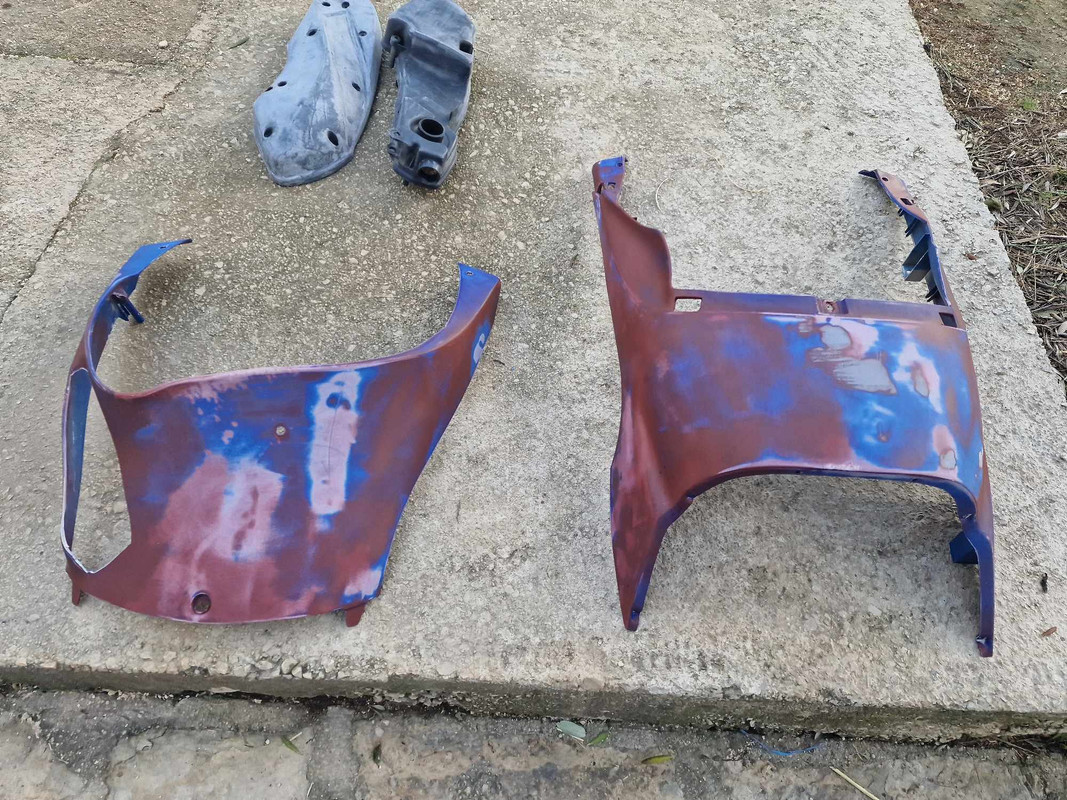

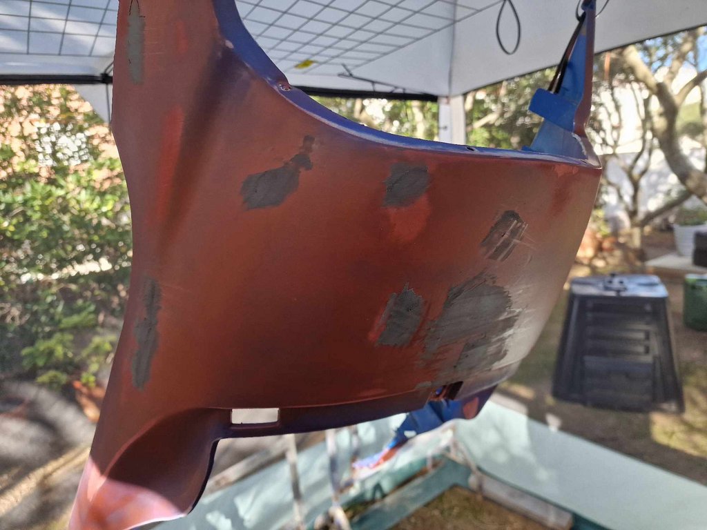

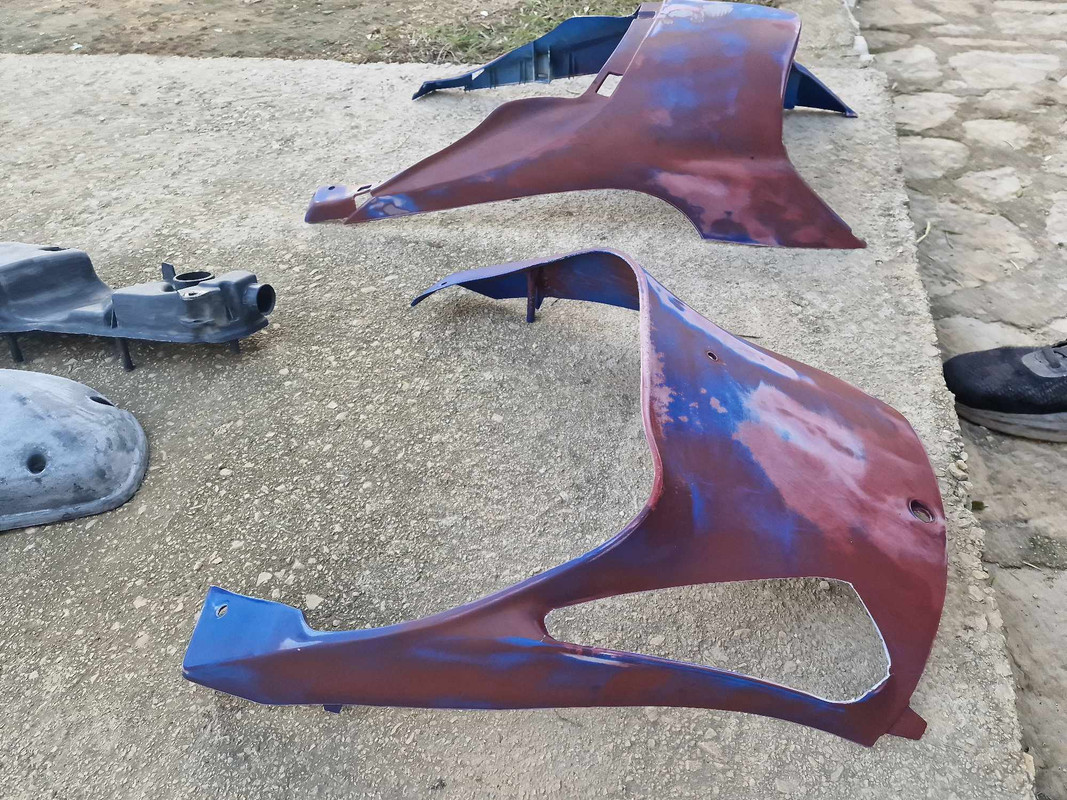

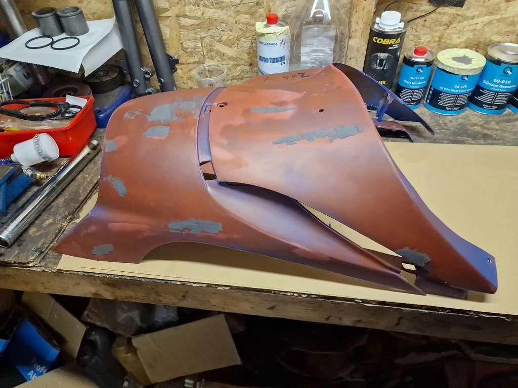

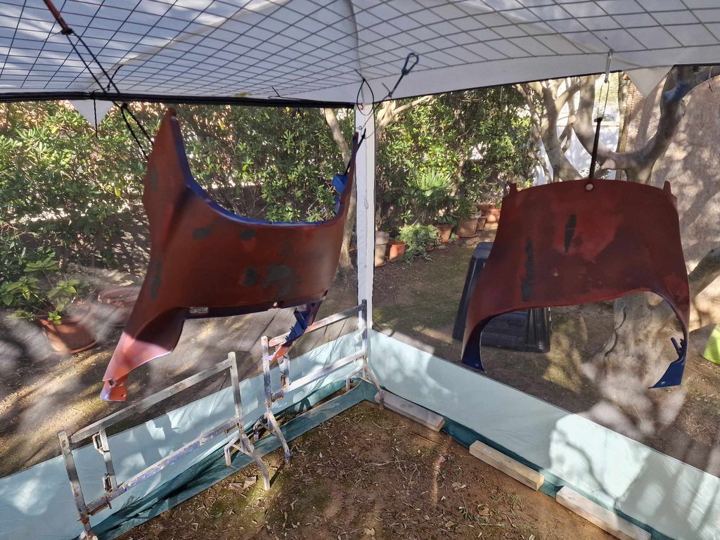

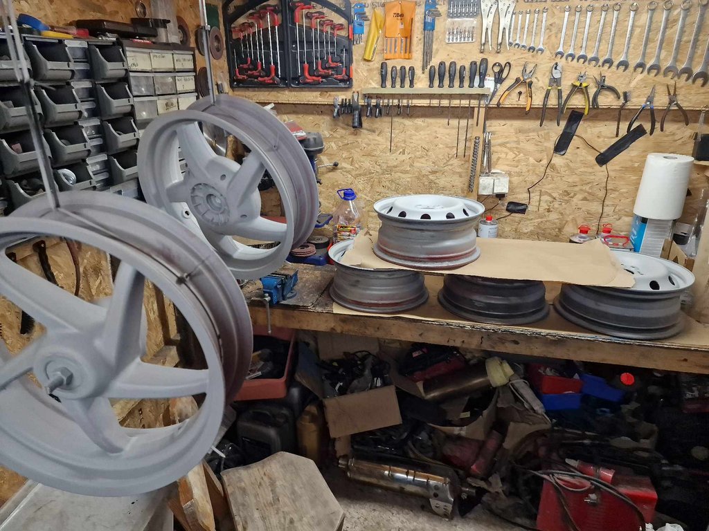

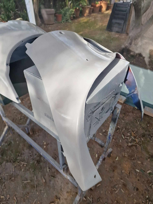

Lagano u ovoj godini se pripremaju plastike za piturivanje, i bumper plastike i glavne plastike...
Ralica je pobrušena i u tankom sloju špric kita je, mislim da ću sutra pošpricati još jedan deblji sloj pa to lijepo pobrusiti da bude kako triba!

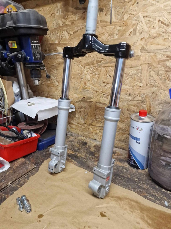

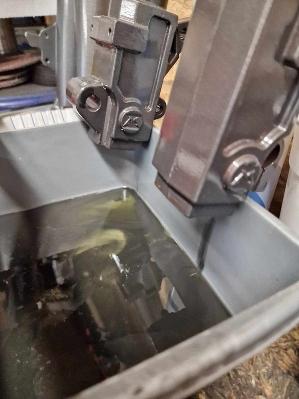

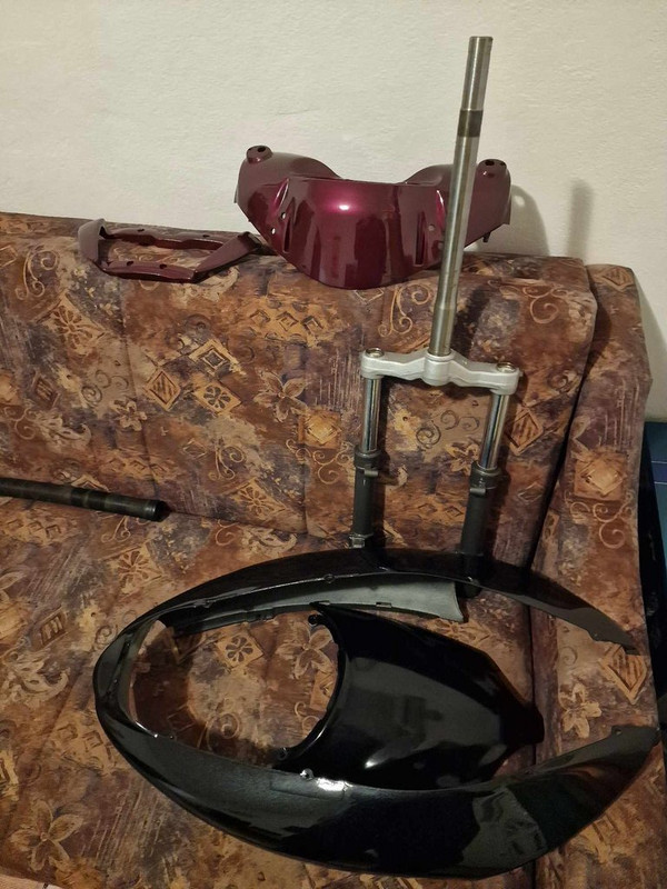

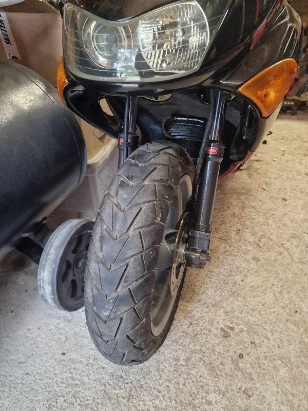

Bumper ili kontra plastike ću lagano matirati sa 220 brusnim papirom, te mislim da ću lagano proći i Plastic primerom i to na špricu... Čisto i ako bude potrebno ili primijećeno da ima veću crtu, ili udubinu da prođemo i sa kitom za plastike, pa da se i to pobrusi i izravna, da sve bude lipo i tip top. A za boju se nadam da će bit plavkasto-siva metalik
Dodatni set vilica, koji je u Piaggio 121 boji (cenere met opaco), rastavio sam ih od stupa te sam ispustio ulje čisto da vidim jel bivši vlasnik to održava: "je je nedavno sam stavio friško ulje"  hahahaha ... apoteka, nema što... sad čekam novu bocu Motul 10w ulje za vilice pa ćemo viditi kako ćemo dalje i kad će to doć da podmažemo i servisiramo sve kako triba.

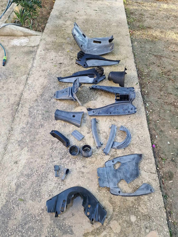

Najgori posao ikad glede restauracije, mrzim brušenje plastika hahah ...
i to su još ove bumper plastike joj joj joj ...
Nadam se da će sve ispast super jer ću ih inače u šporetu naložiti!
i da, ove zadnje dvije, skinuo sam da ih odnesem prvo na pijeskarenje da se sve odradi kako triba po PS

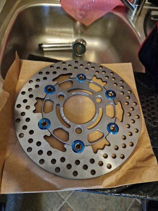

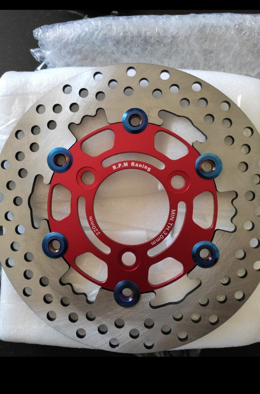

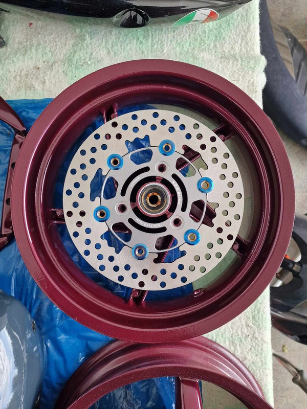

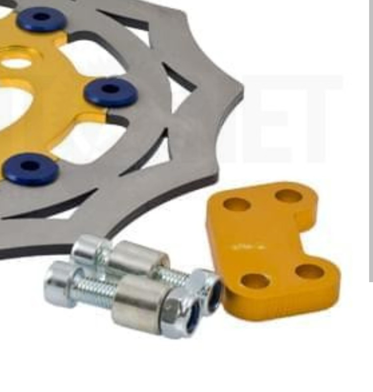

bit će veselo, čim je stigao 220mm disk, za sad ništa ne diram, vidit ćemo kako ćemo ga učvrstiti
« Odgovori #171 : 08 Siječanj, 2024, 19:40:43 »
Uzeo brat sebi isti takav rpm racing sa alija pa dosao rpm raning  :toothy12: :toothy12:
Nikad ga nije ni stavio nakraju, mozda ga probam, a mozda zavrsi u smecu  :toothy3:
Jesu mu rupe m10?, ako jesu treba uzet i vijke m8 koji centriraju m10 rupu
https://a.aliexpress.com/_msNGQD2
Ako ti nije problem cekat, distancer diska ces lako napraviti, posaljem ti sablon svog i iskopiras + 2 male distance/cahure
« Zadnja izmjena: 08 Siječanj, 2024, 20:04:50 igor.sb »

« Odgovori #172 : 09 Siječanj, 2024, 11:58:12 »
možeš mi slobodno dati šablon za adapter, kako ne!
ima da ga iskopiram odmah :D

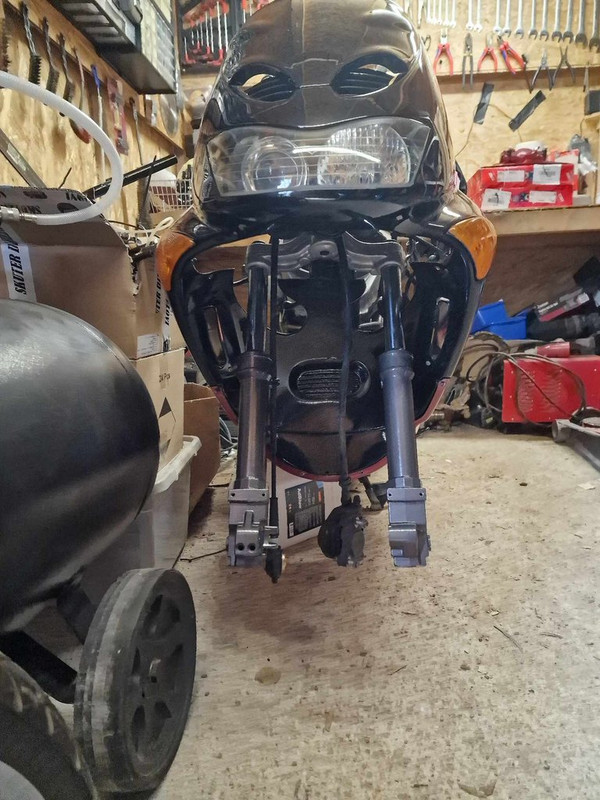

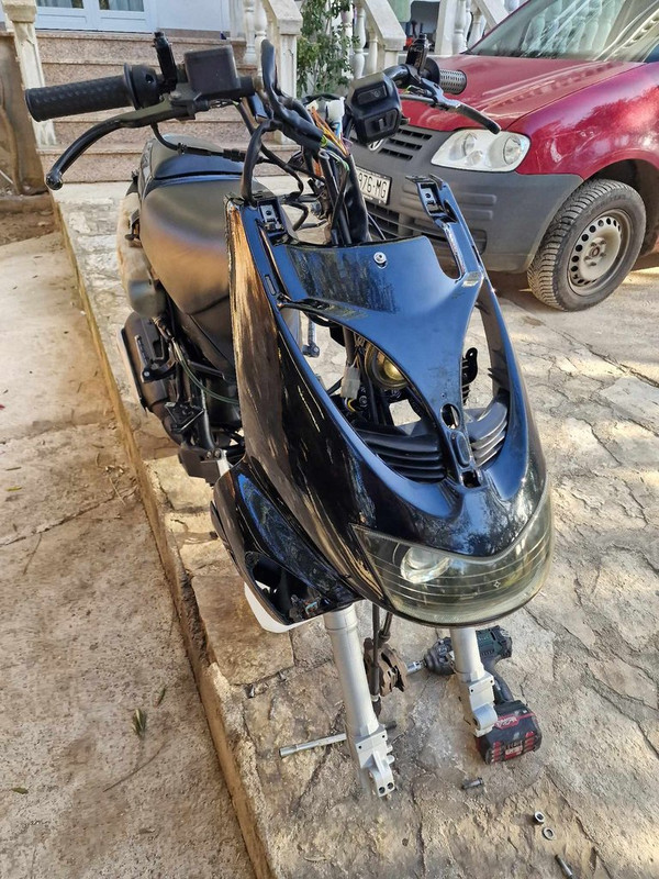

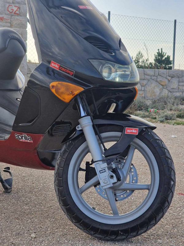

Odradio sam do sad zamjenu vilica, na kraju je ispalo fenomenalno, na oko se ne osjeti, ali ovako vuče u lijevo, i to ono... dovoljno malo a da me zeza. Danas sam ga konačno probao, i moram priznati da sam sad prezadovoljan vožnjom.
Te sive vilice su sad složene za slaganje adaptera za SR150, pošto je stigao disk 220mm ... Tako da opet sam zadovoljan kako je ispalo sve.
Ne znam što ću sa ovim sivim vilicama, htio bih ih svakako prodati, jer su prošle godine reparirane, a prošle su doslovno 50 km ...  :icon_scratch:

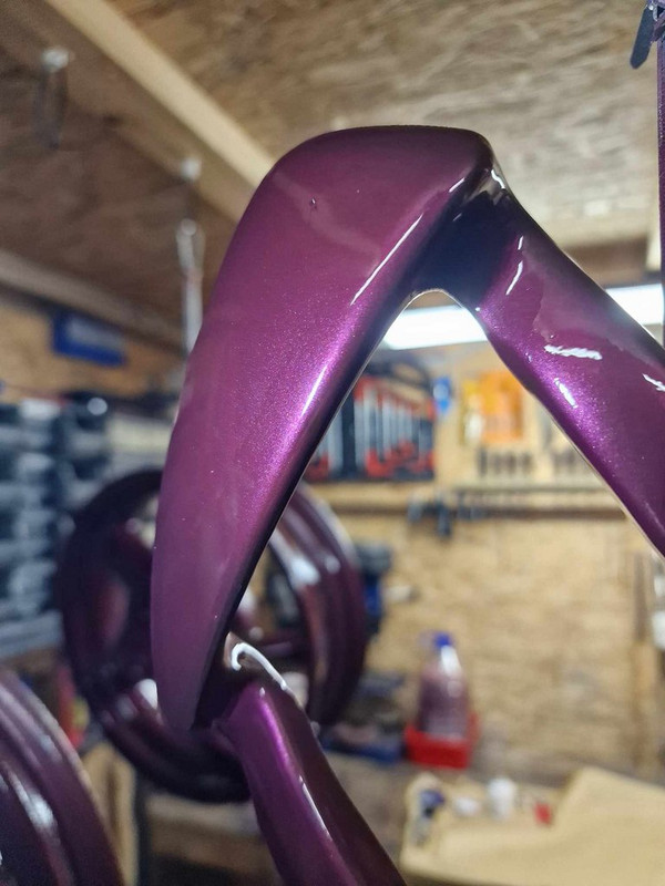

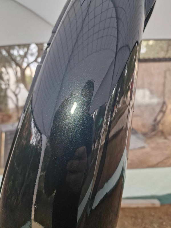

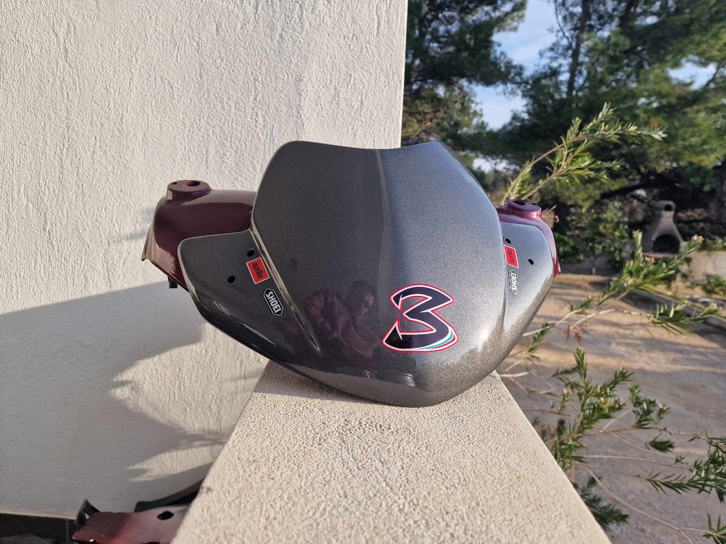

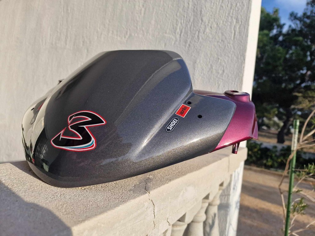

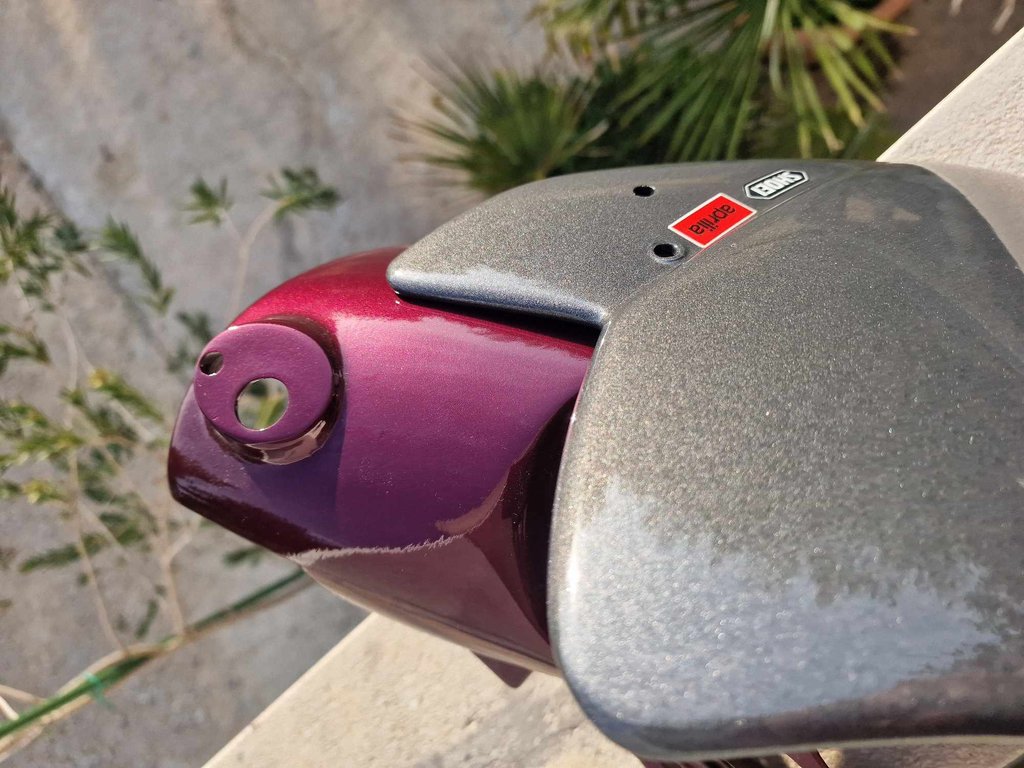

Sve što mogu reći da sam se malo zanio, i da to bi to trebalo biti to...  :toothy3:
  • Postova: 4359
« Odgovori #176 : 01 Veljača, 2024, 18:06:42 »
lakiranje je odlicno, nemoj samo naljkama pretjerivati :P
  • Postova: 3278
« Odgovori #177 : 01 Veljača, 2024, 18:43:41 »
haha apsolutno!

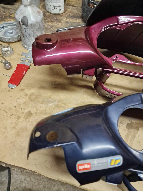

samo da kažem da ćemo morati pinky nanovo... :(

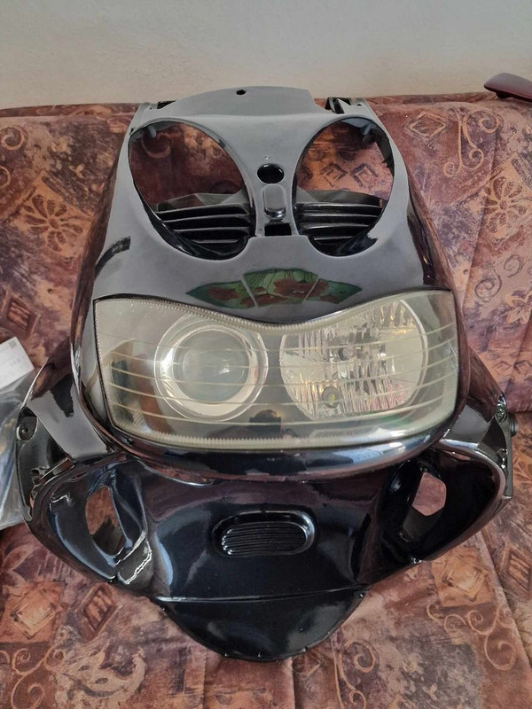

Predvidio sam ove gluposti sa SR50 i SR150 plastikama  :dontknow:
« Odgovori #178 : 03 Veljača, 2024, 09:27:36 »
Da, da ima razlika na maskama, neke uopće nemaju utor za dugo svijetlo. Mislim da mozes izrezati plastiku, rub šaltera prekriva rub plastike, tak da se nebi trebalo vidjeti...

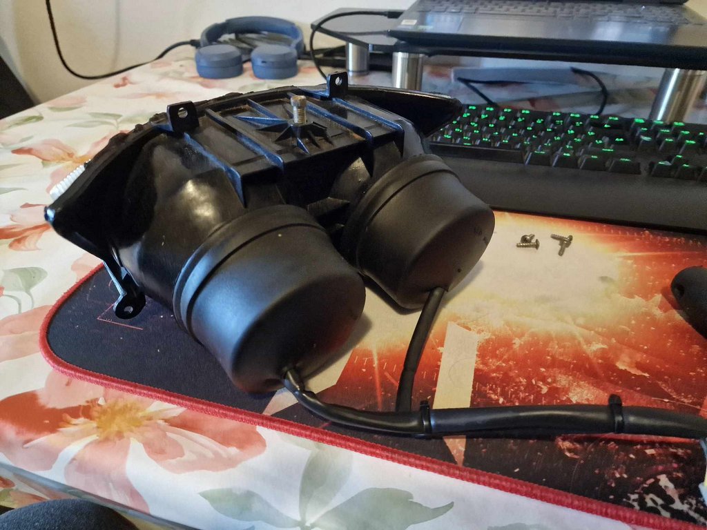

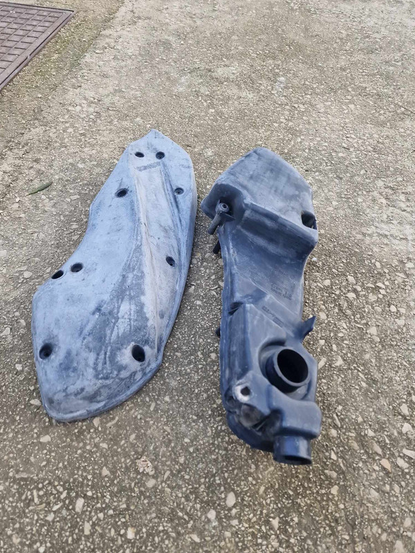

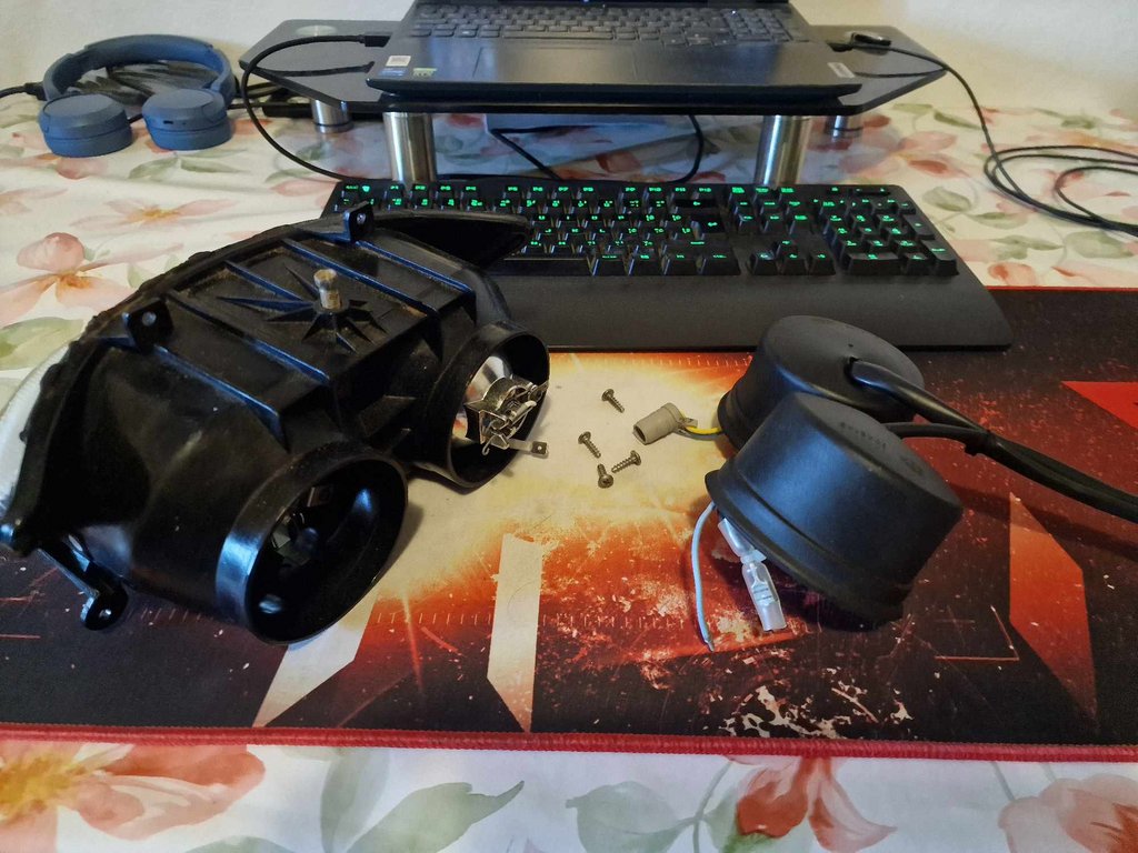

Zasto slazes mali airbox ne kuzim?
Znaci uzas sto ti radis
