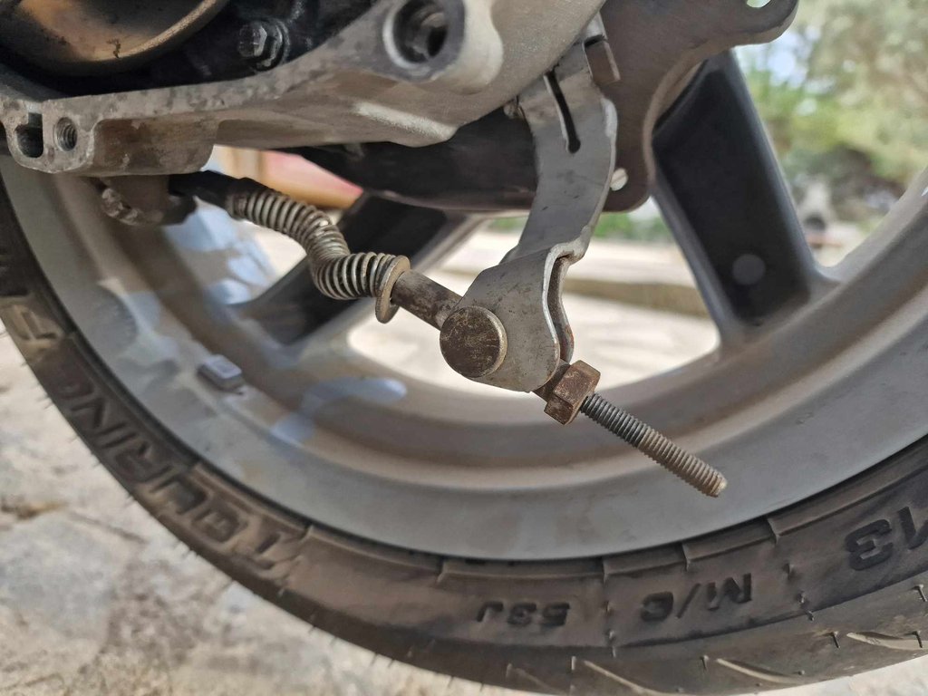

A od kud početi... prvo me zezala duže vrimena zadnja kočnica, i danas sam tek otkrio di sam pogriješio pri montaži, tj pogrešno sam nategao sajlu i samo se otpuštala. Sad je složeno kako treba

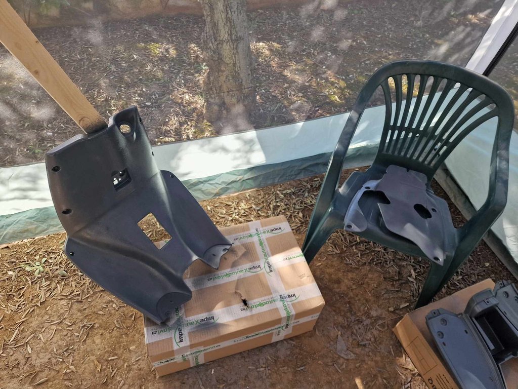

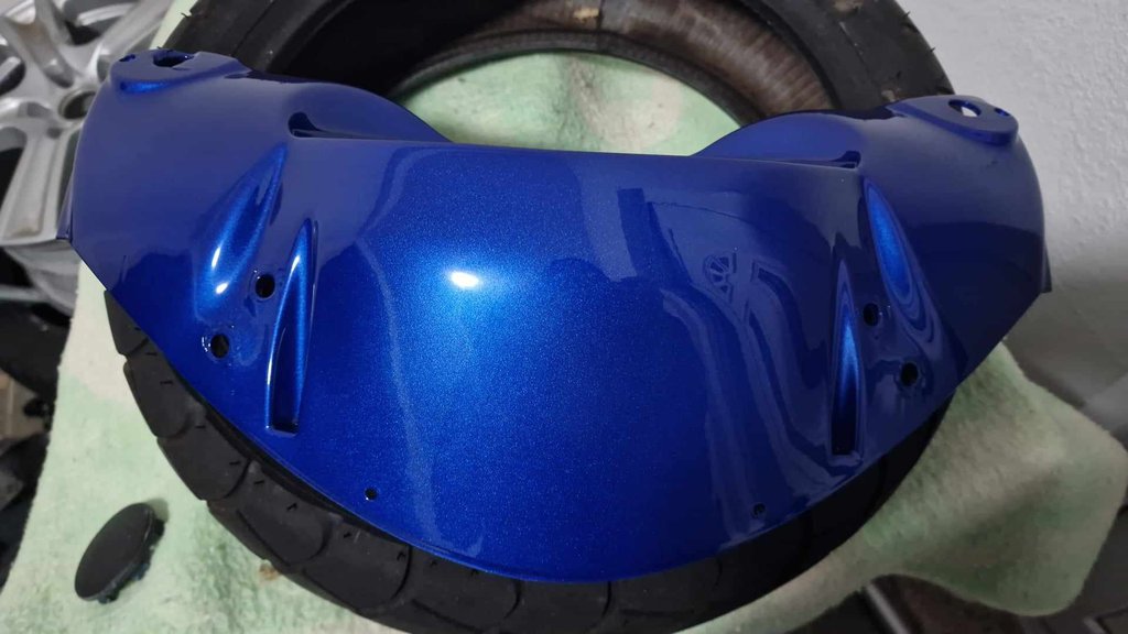

Malo sam se i igrao pitura, te sam našao jednu plastiku (konačno) od SR150 i probao ovu SpeedFight2 boju i malo je reć da sam oduševljen. Mislim da ću ići na tu kombinaciju pa riješiti i ralicu u tu boju...

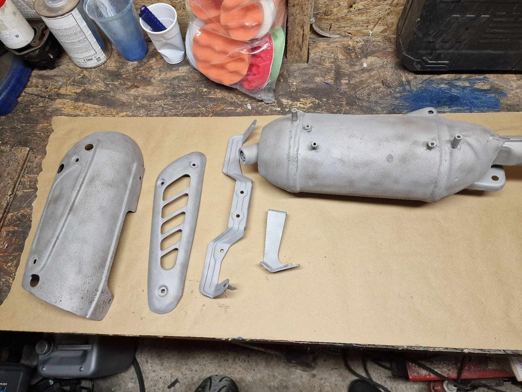

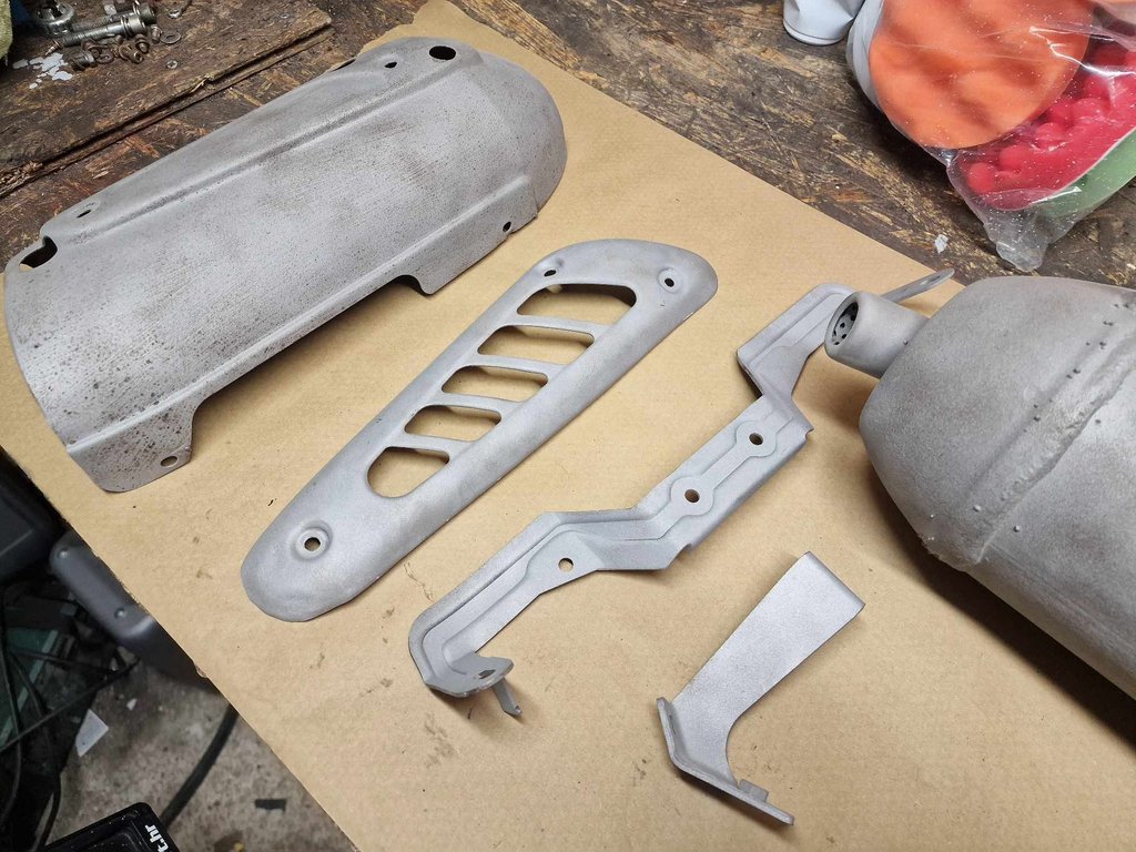

Auspuh je završio na pjeskarenju - opet .. prohrđao mi je opet a prošao ga antirust converterom.. čudo hahah sad ćemo bez ičeg direkt boja

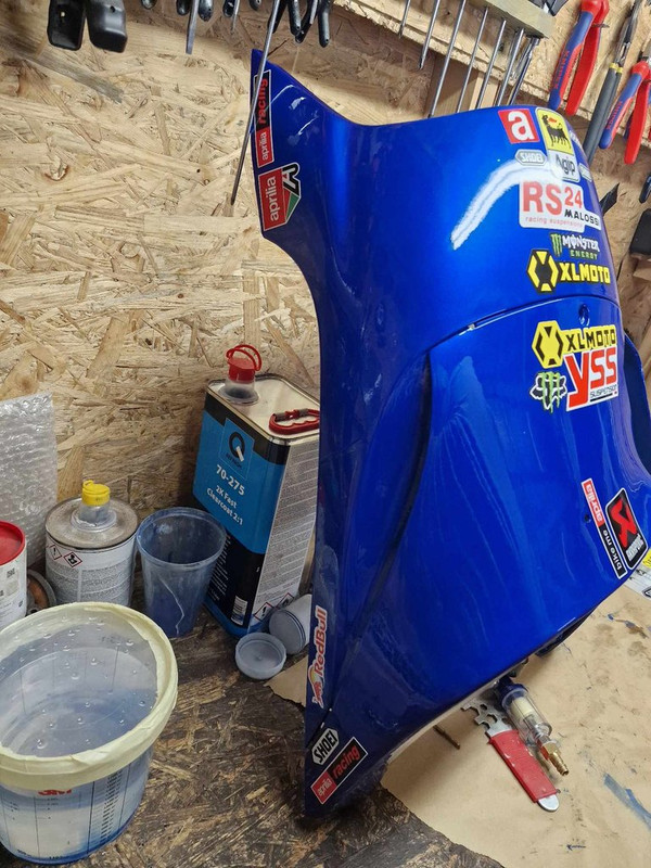

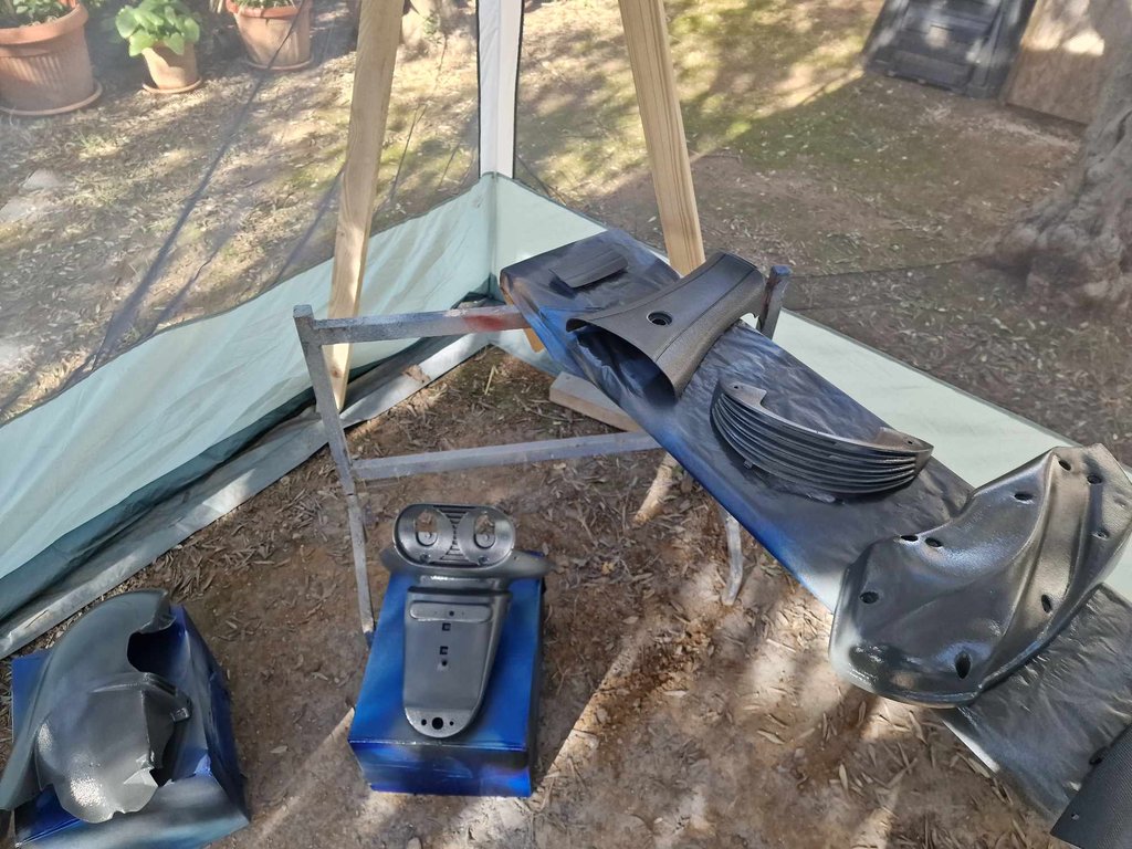

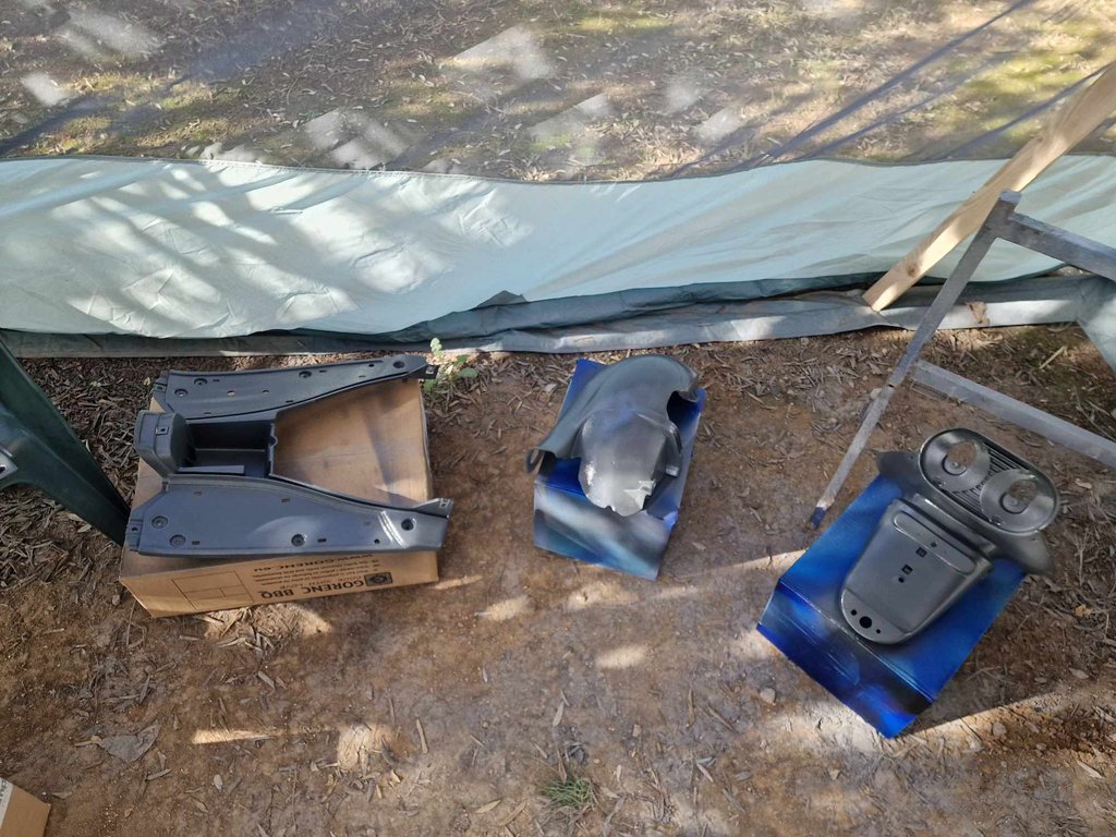

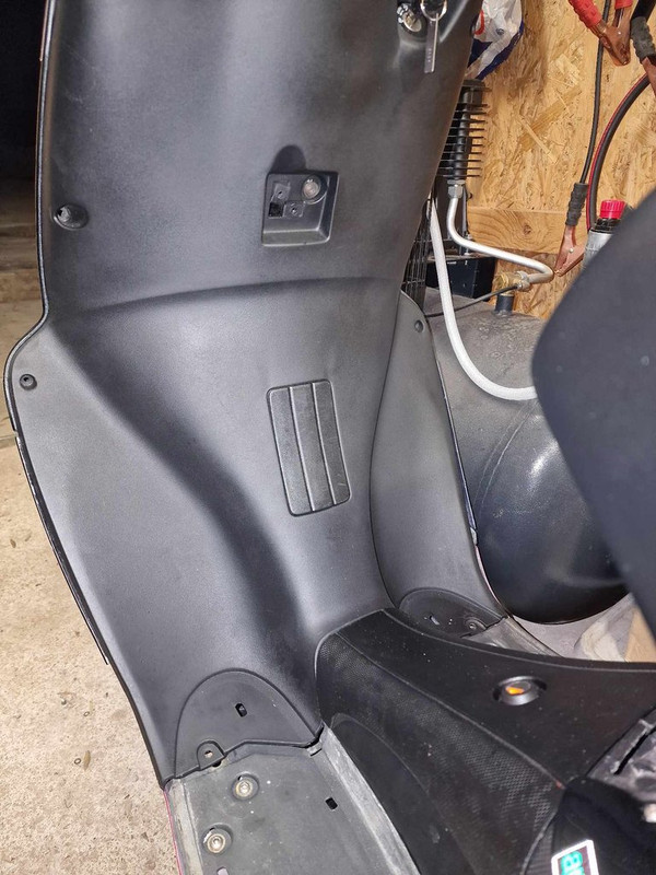

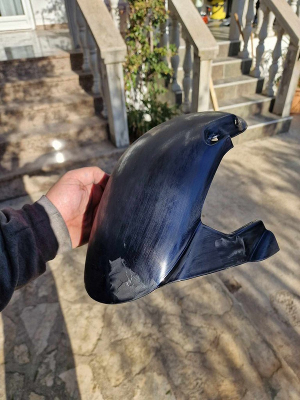

Da se odmah razumimo... sve doma imam duplirano od plastika, tj 95% plastika čeka svoj red na pituranje ama bed-linerom ama autolakom. Sad samo isprobavam stvari i ulegnuća pogotovo neke nove bumper boje, sa kojima sam za sad zadovoljan. Plavi zadnji blatobran je bio testni za bojanje, ali svejedno je trenutno završio na SR jer se originalni čeka piturivanje :D sa plavom bojom sam prezadovoljan i mislim da bi mogo preć u zamjenu za ovu pinky sa kojom sam počeo.

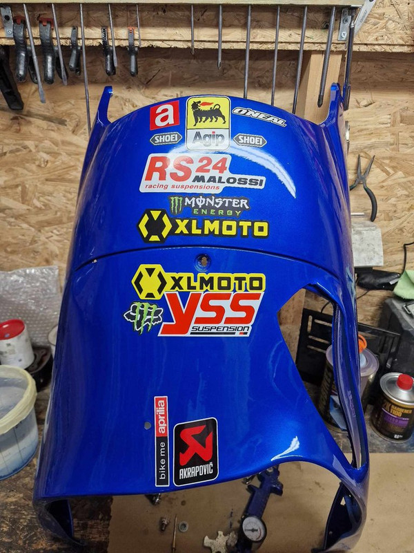

Ralica završena, čeka se sutra za montažu ako uvatim vrimena. Također sam i blatobran prešao primerom, kitom i ofarbao ga, i obojio sam ga, ali čekamo da se osuši. Možda i njega montiram, ali nakon ralice.
Ajmo, da vidimo, što mislite zašto sam popizdil i zalijepio naljepnice po sredini ralice koja ide prema dole?  :dontknow: :laughing7: :laughing1: :toothy10: :toothy3:

haha ma ne dečki, to sam polipio da kad se zaprlja ralica od dole, da je lakše očistiti blato i prljavštinu :D :D

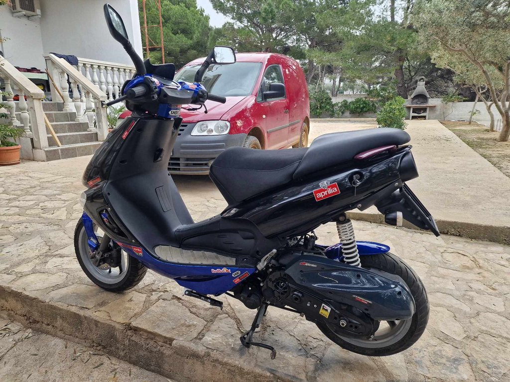

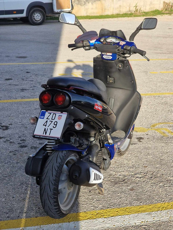

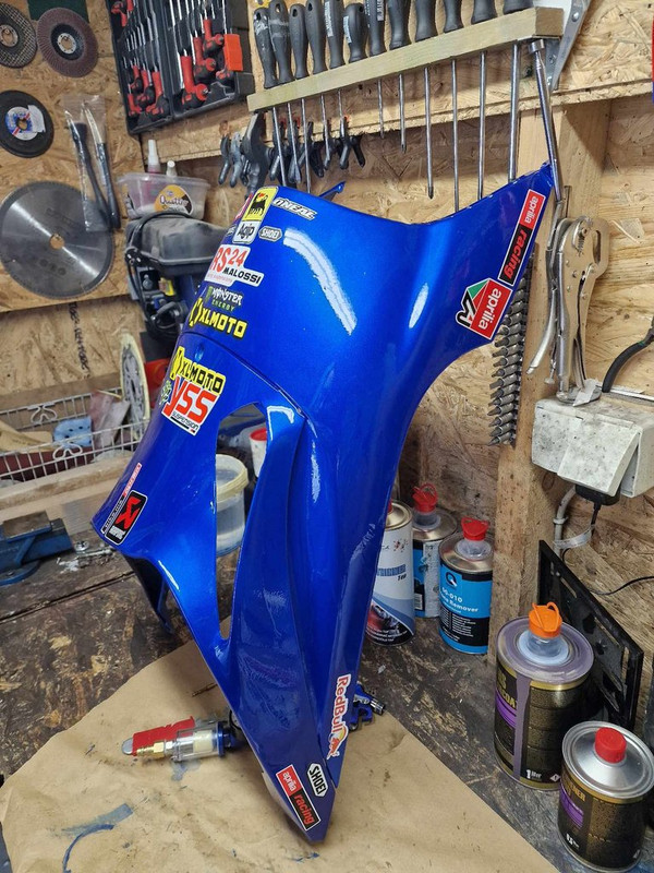

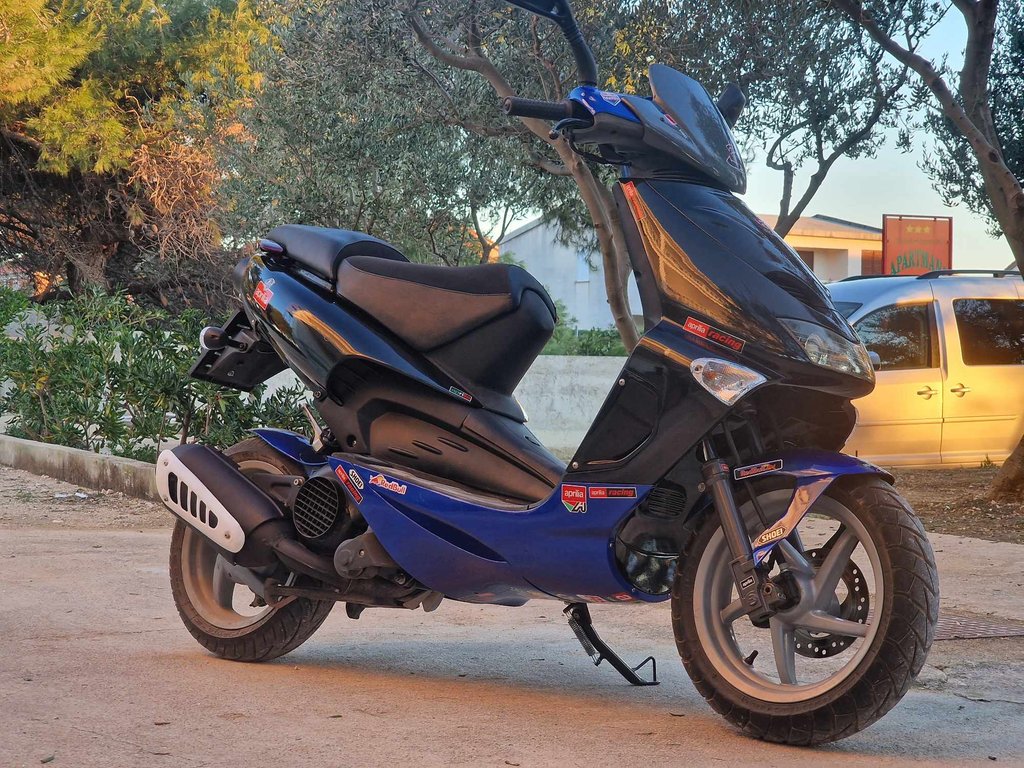

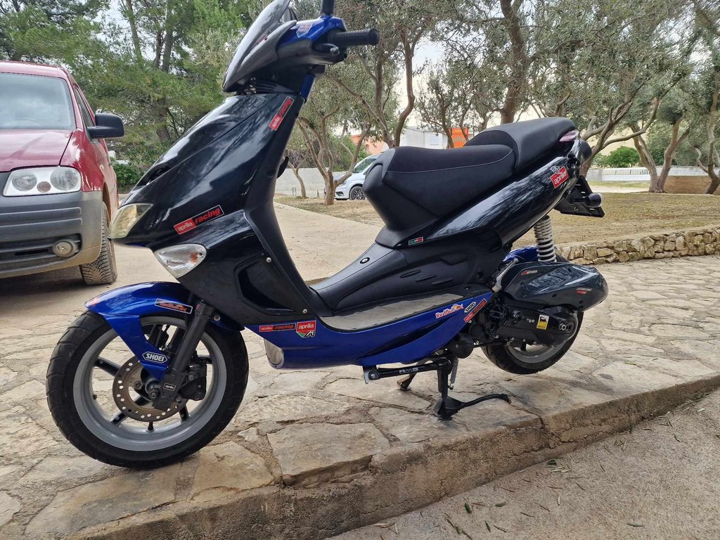

Evo ga, Vol.2 kako skuter izgleda. Ovo je sad spremljeno samo za tehnički. Možda još koju sitnicu promijenim, ali što se mene tiče to je to. Za sad treba promijeniti 2 plastike, to je suvozačev rukohvat i plastika volana (od testiranja postala je ona koja se i ugradila)... zeznuto..
Auspuh bi valjda danas trebao doć sa pijeskarenja... pa vidićemo situaciju

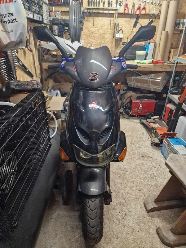

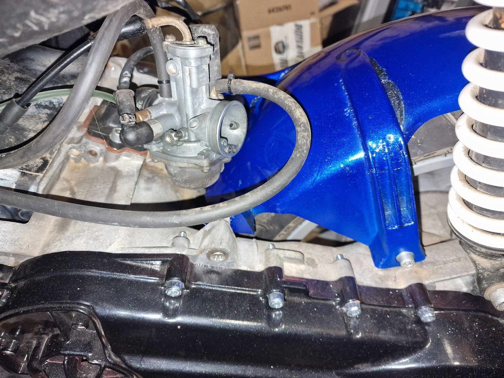

Jel to ditech pošto nema kurble  :glasses9:

karb je, samo on nije montiro kurblu
Odg: Aprilia SR 150 2t 2001g by Challenbeen
« Odgovori #188 : 09 Veljača, 2024, 20:55:32 »
Diteč je, vidi se da nema kurblO
 :dontknow: :dontknow:

Boje su top, ali ove naljepnice mi se nikako ne sviđaju...
S cim si na kraju farbao hrapave plastike?

Čestitam, ali previše naljepnica, osim ako je tako na orginalu.

Tako je ljudi, Ditech Aprilia je :D
HB Body Bumper Paint Black
Razumijem ljudi, po mom ukusu je to to, samo bi neke zamijenio jer sam kasnije skužio da su prenabijene. Naljepnice nisu originalne nego su Aliexpress i to poprilično sam zadovoljan omjerom dobiveno - uloženo. Ono od ispod ralice nećemo komentirati ali eto, napravilo se i to.
Napominjem ekipaa, njegove original plastike su i dalje u obradi i njih planiram riješiti do ljeta... Te njegove original su doslovno kao nove, u top stanju! Njih ću što bliže originalu obojati sa profesionalnijim lakovima tj. bed linerom što se tiče bumper plastika, a dok ću glavne plastike vjv preći u istu boju ovu metalic plavu, tj. Crna za glavne plastike, i Plava kao druga boja što je i sad odrađeno.

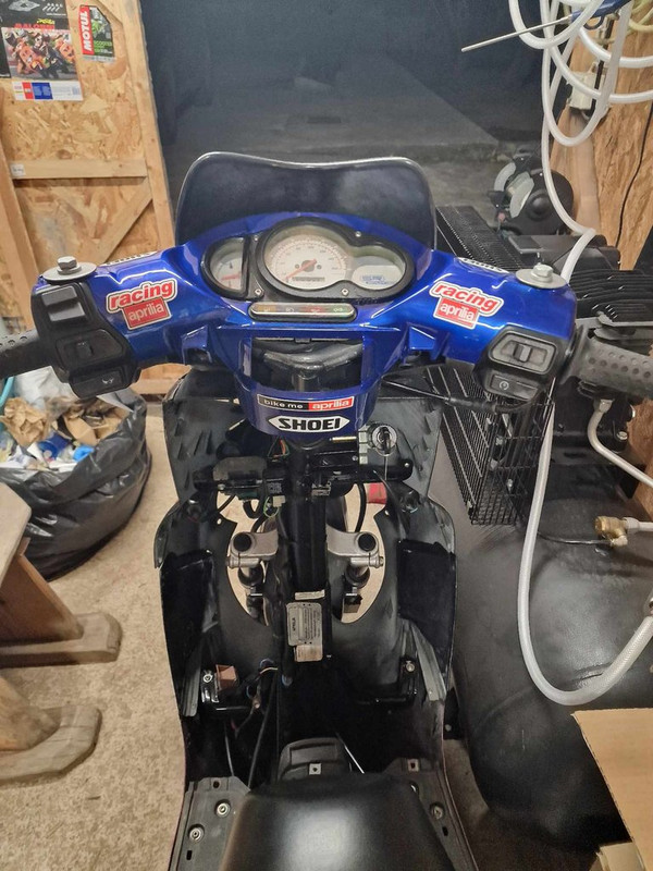

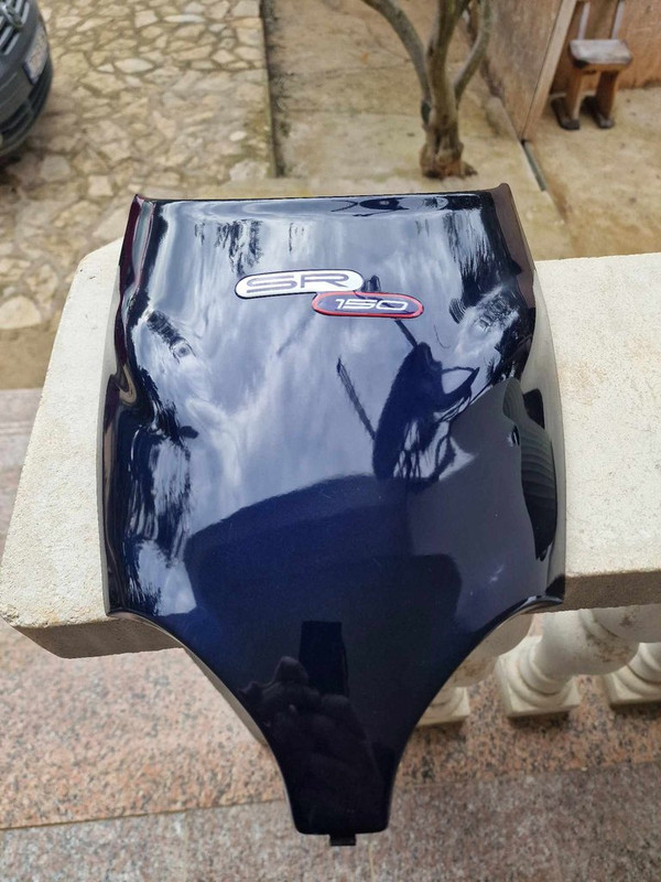

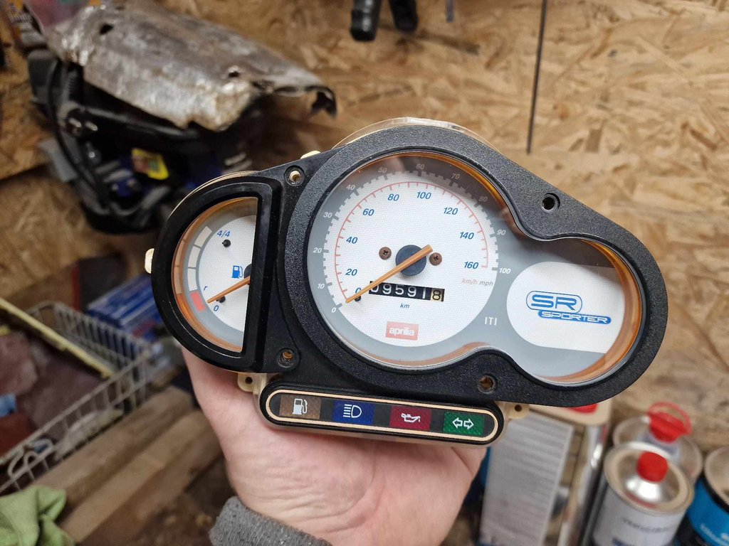

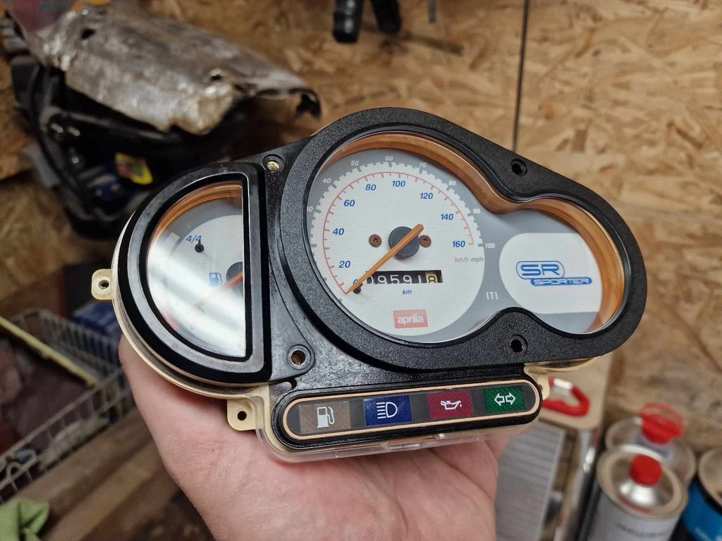

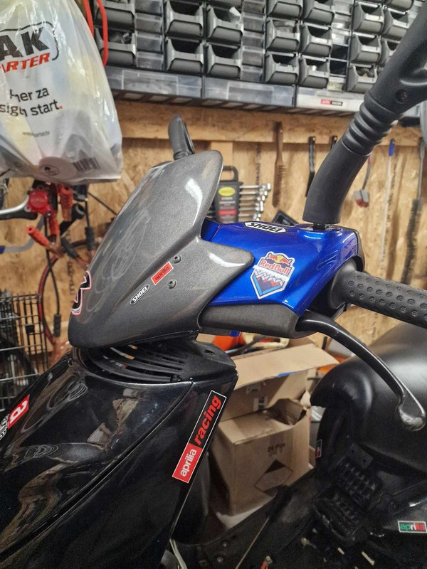

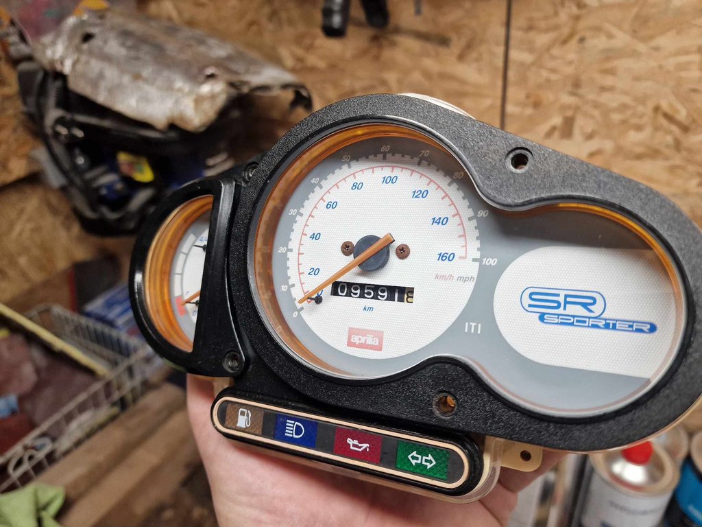

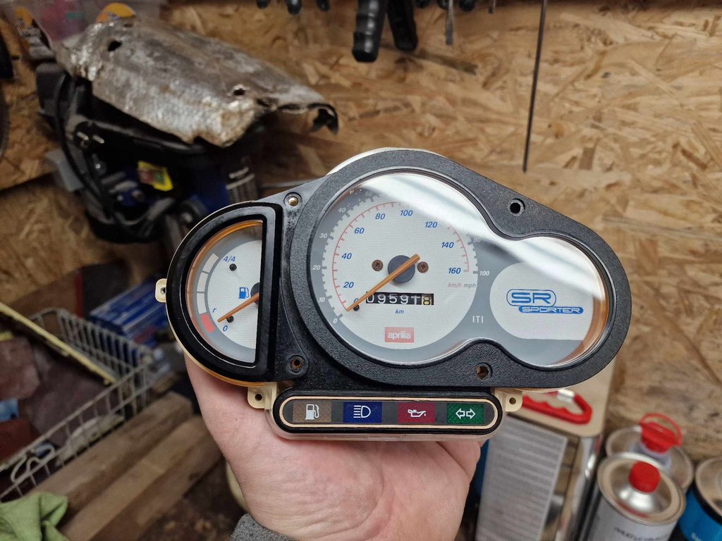

Ovo dole je njegov originalni 100% ispravni sat, i njega već lagano pripremam za ugradnju zajedno sa plastikom oko sata tj volana, na kojoj ima više posla nego očekivanog (uskoro više detalja). Ovaj sat tj njegovu plastiku sam ispolirao sa vanjske i unutarnje strane i ispao je tip top. Ima par dubljih ogrebotina, ali teško se vidu. Pre zadovoljan sam stanjem tako da ću ga ubaciti čim završim sve njegove original plastike.

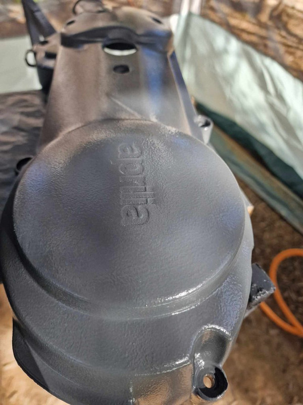

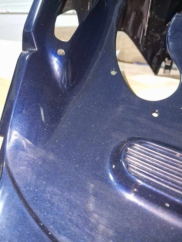

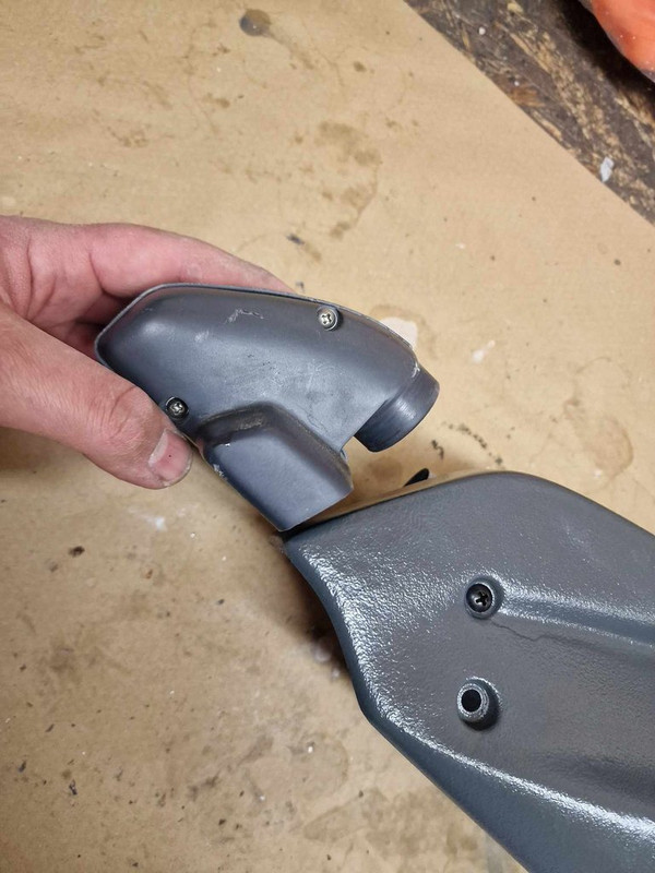

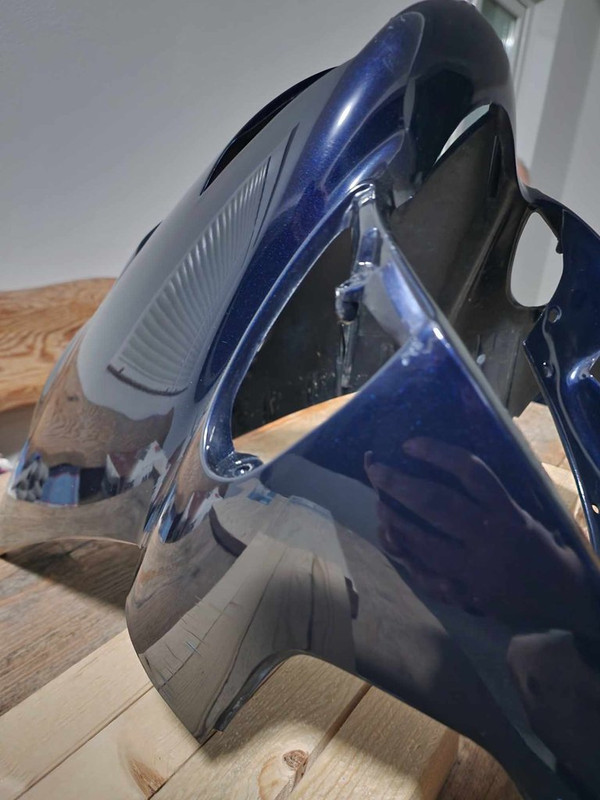

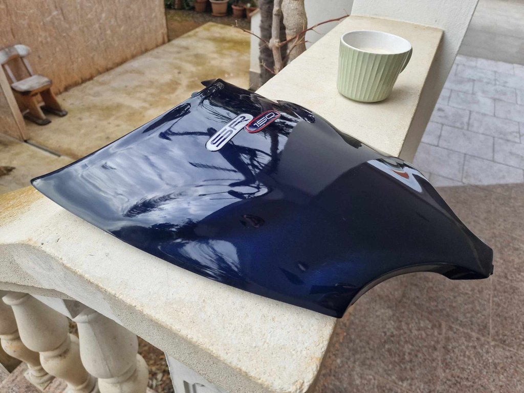

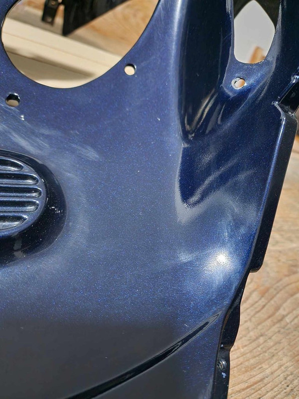

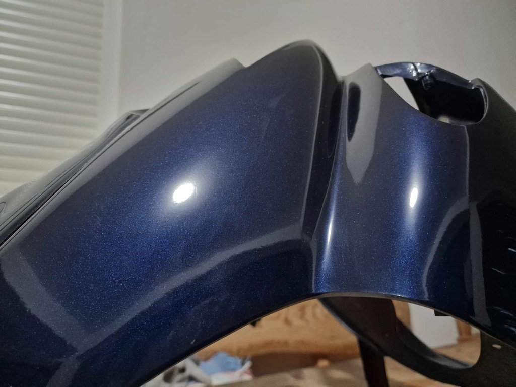

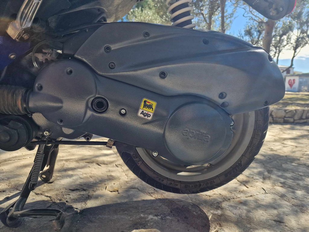

Njegove original plastike koje su zahtijevale samo malo polir ljubavi. Ovo sam samo počeo polirati, tj samo preletio, jer jako je teško polirati na stolu. Kad montiram plastike, završit ću poliranje, tj samo treba malo duže polirati sa M3 pastom. Inače ovo je moje drugo poliranje, nakon onog sata iznad, tako da sam zapravo poprilično jaaaakooo zadovoljan, aaa čak se razmišljam da odmah sutra ujutro skinem plastike i zamijenim ih ....

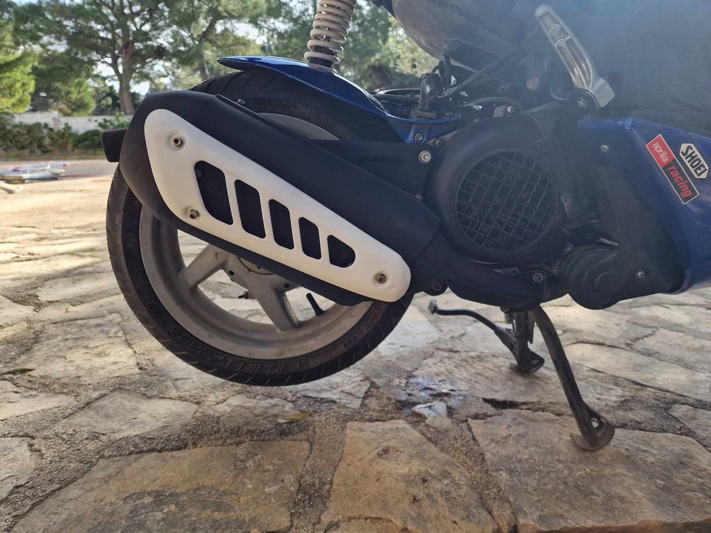

Također, konačno je stigao opet sa pjeskarenja auspuh, te sam ga oprao u brake cleaneru i pofarbao ga. Do sutra ima da se osuši kako triba, pa kriće i montažaaa!!

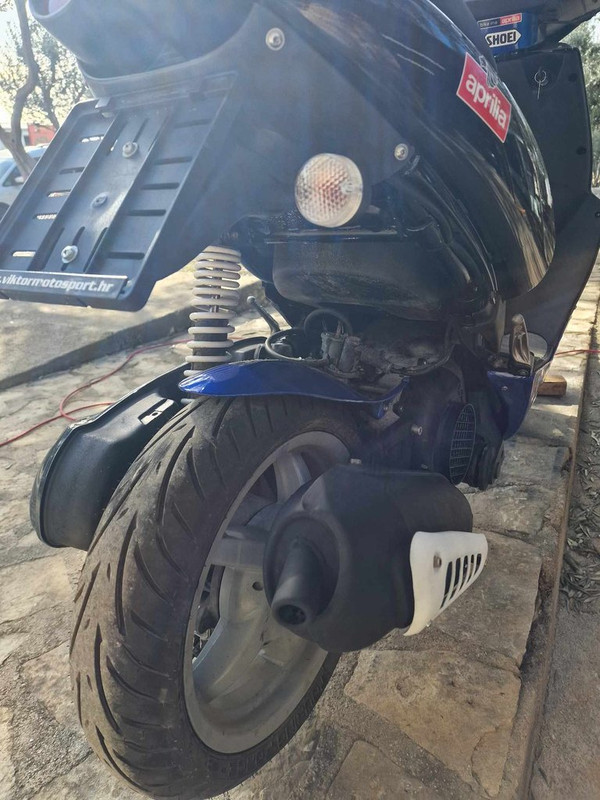

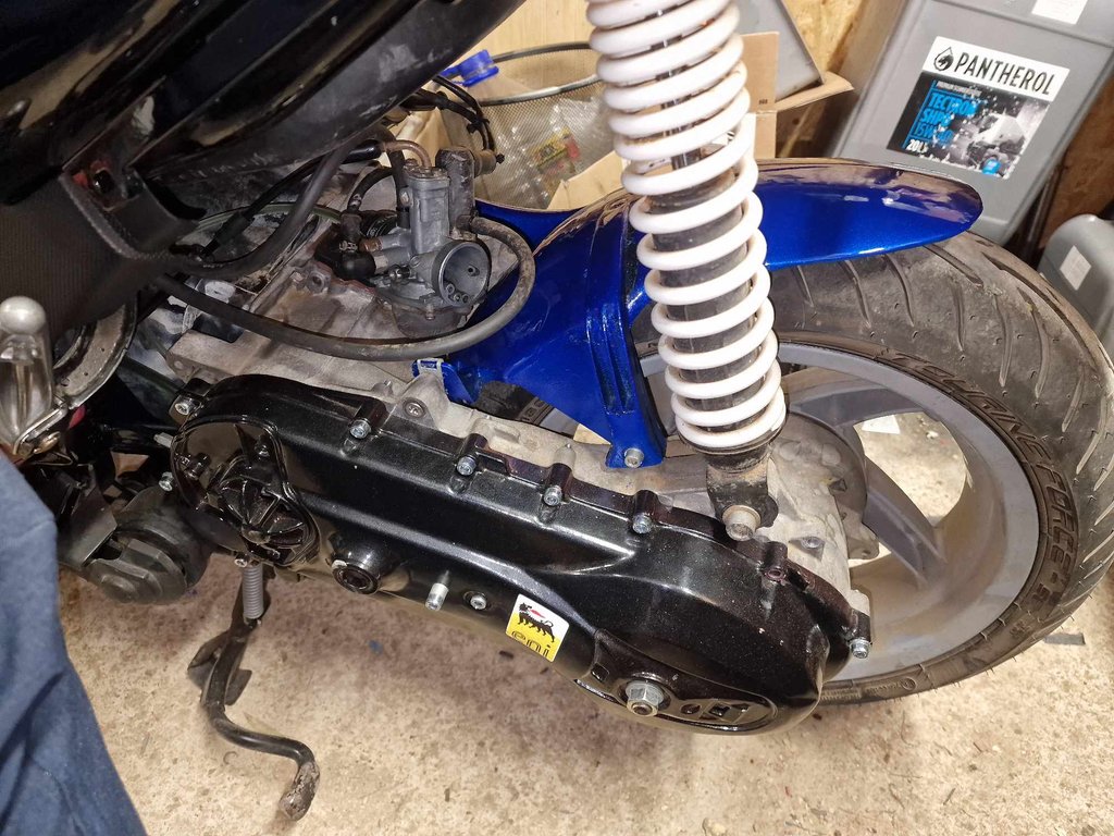

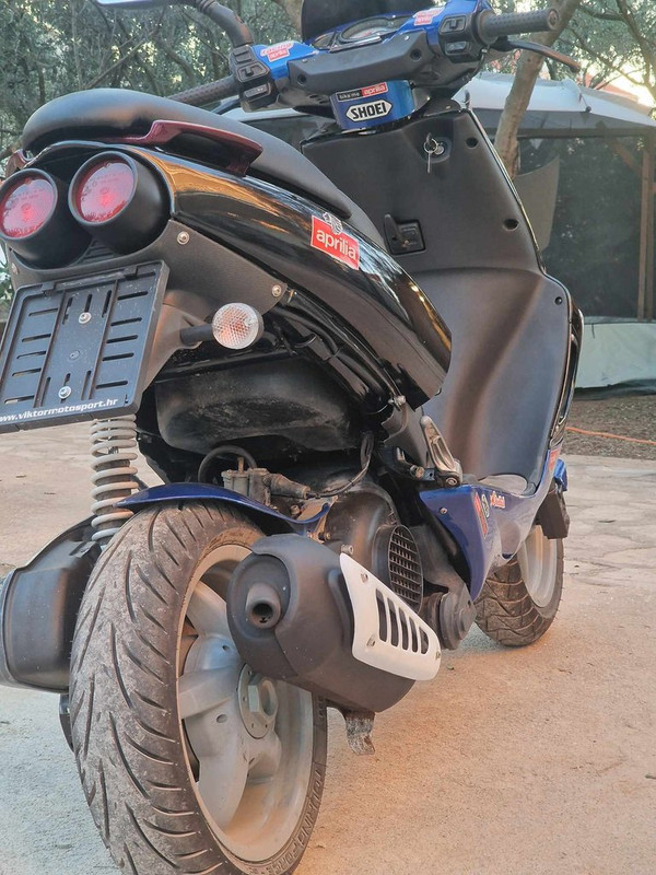

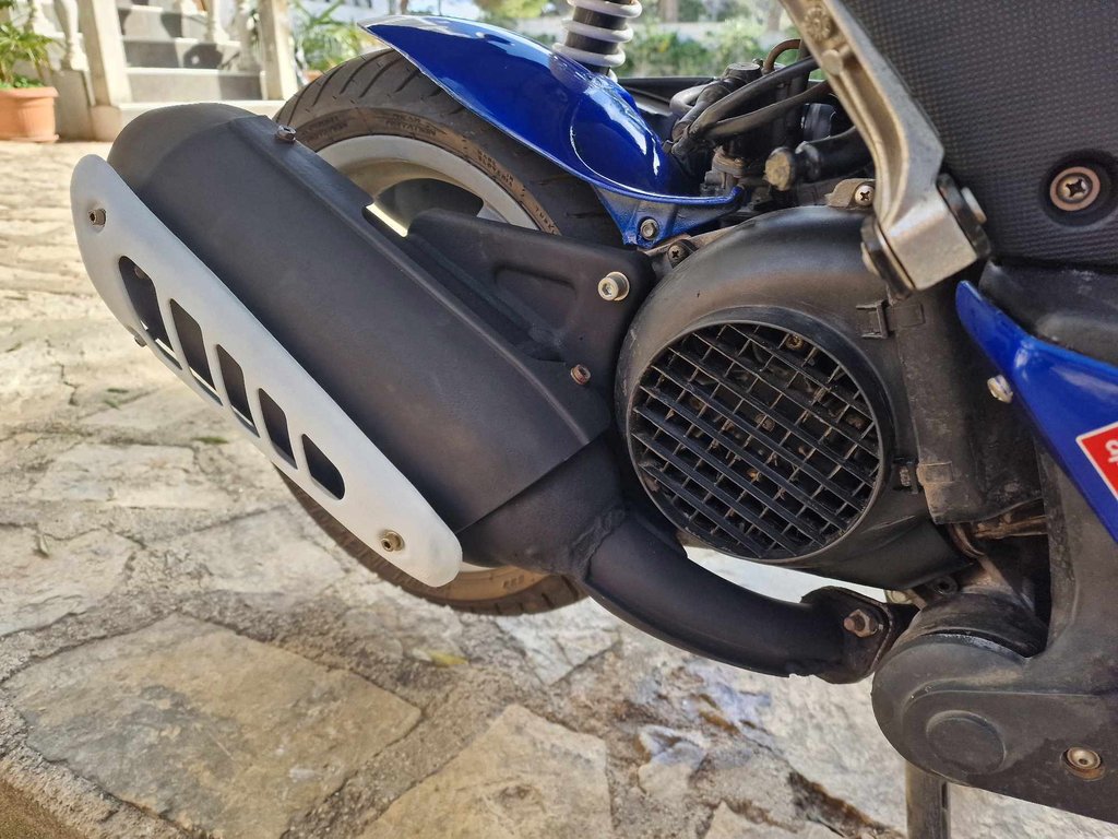

Evo, montirao i spuhčeto, upalio i skuterče, i moram reći da sam prezadovoljan.
Da, vidim i ja da mi fali zaštita iznad karba, ali kad je ofarbam u bumper 2k, onda ću da je ugradim zajedno sa ostalim plastikama!!!
Za zamjenu plastike nisam imao vremena, što ne znači da tako neće bit i popodne

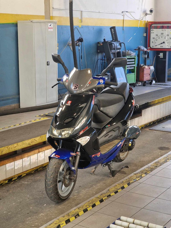

Skuter ajmo reći spreman za tehnički :D
Za skidanje maske nisam imao volje hahaha... čim se mora prednja felga skinuti. Ali napravio sam jučer 20ak km, i baš su dobri gušti se u Veljači drajvati sa skuterom kao da je kasno proljeće hahah

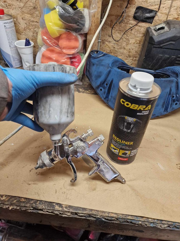

Evo gaaaaaa!

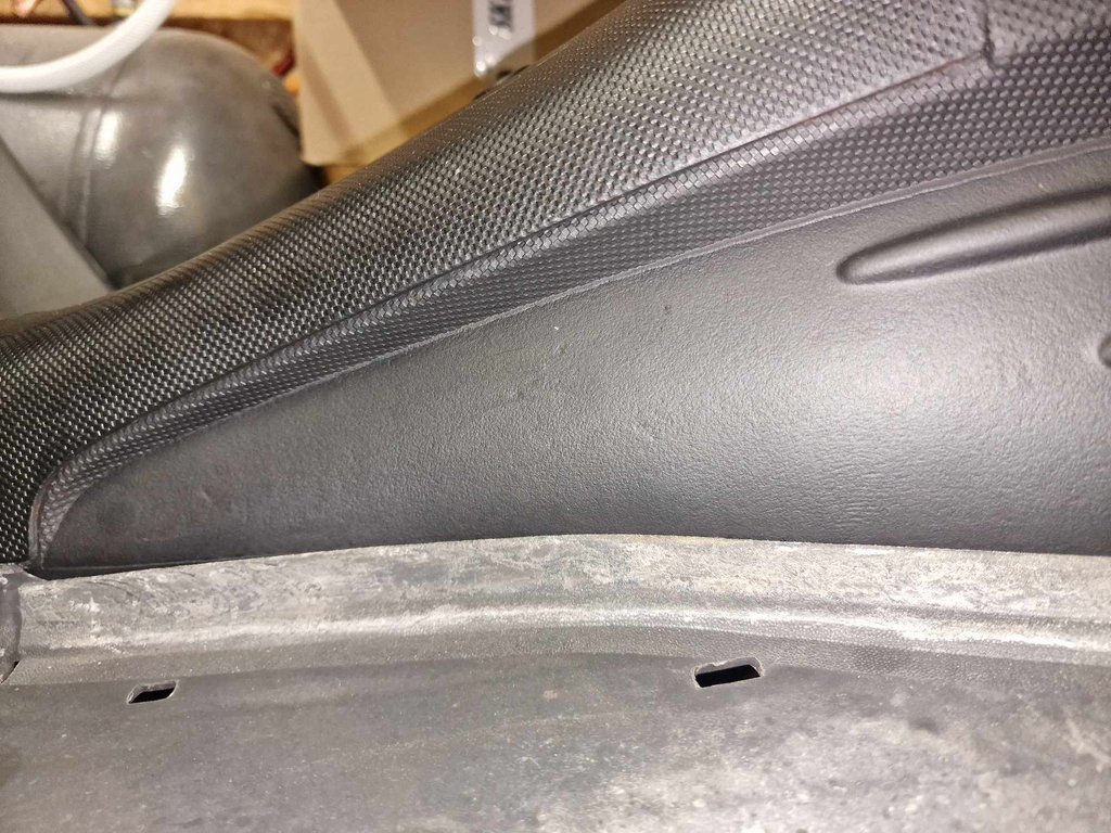

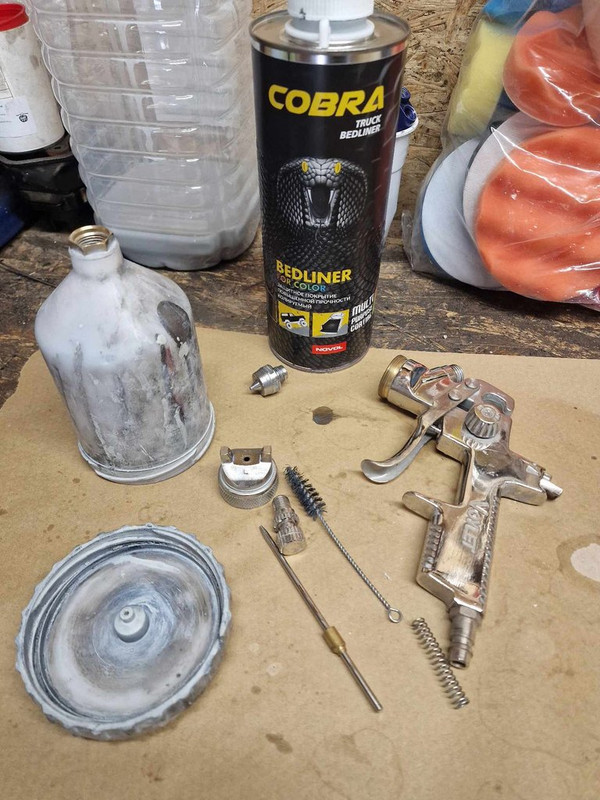

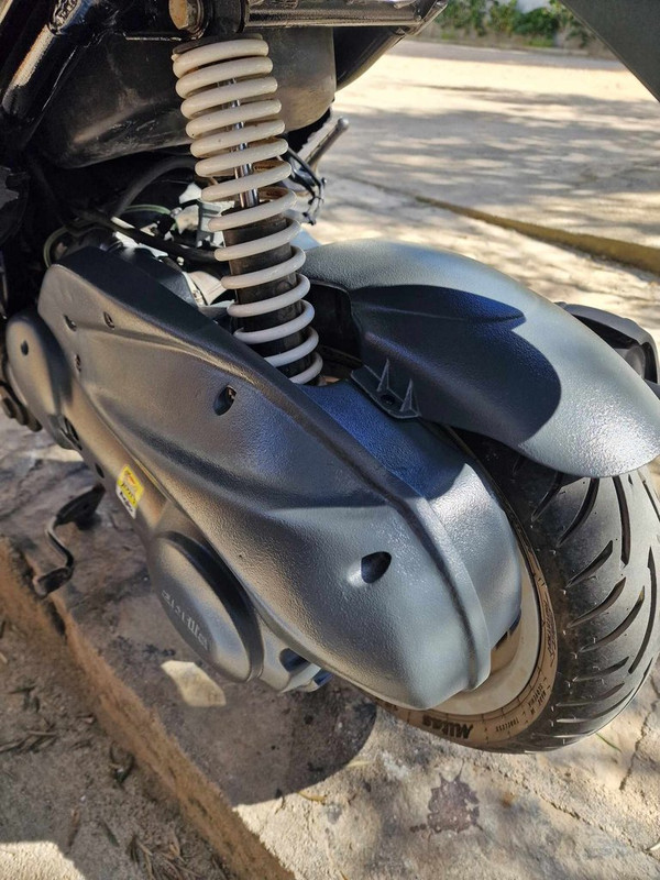

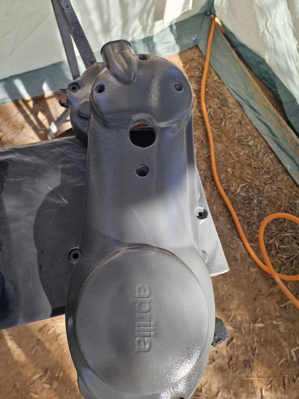

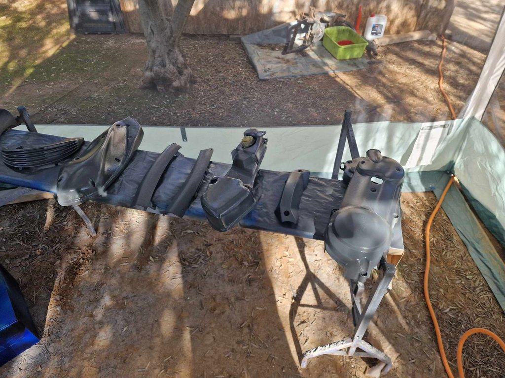

Projekt uspiješno izveden, naravno na nekompletne sve plastike jer su 2 ostale na skuteru. Zapravo je samo 1 bitna, ali ne znam što da napravim sa njome jer jbg, ostale su na skuteru... nisam uopće razmišljao kako treba. i tako, ofarbao sam sve što sam mogao, dok se sve ne posuši 100%, nećemo dalje fotkati...
Do tad, se nadam, da će na tehnički, i eto... sve ostalo vidimo kad posložim na skuter.
Mogo bi dodatnu temu otvoriti sa DIY farbanjem 2k bedlinerom za bumper plastike

Uspio sam napraviti tehnički, stigao sam u zadnji čas prije zatvaranja i bio sam heheh ...
Osiguranje sa tehničkim me došlo 135,50 eura (osiguranje putnika, zaštita police,50%+31% bonus)
Skuter veselo radi, vrti, jako sam zadovoljan sa putnom brzinom po ravnome (110 km/h) sa mojom težinom  :headbang:

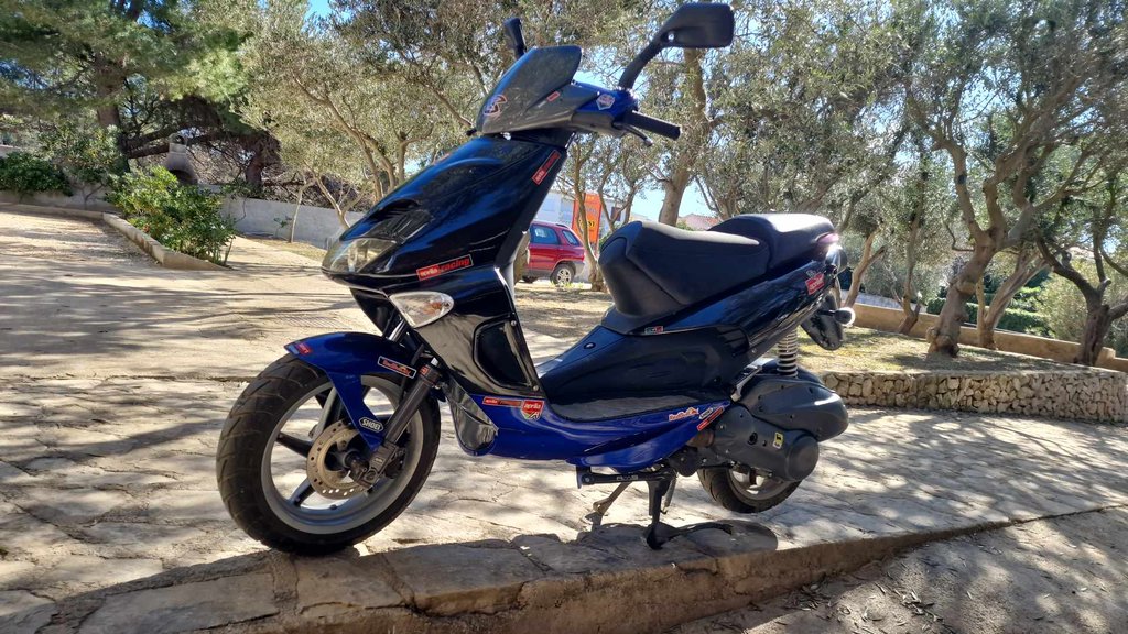

Evo, polufinale haha...

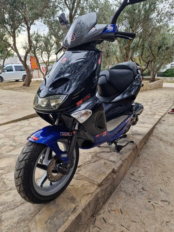

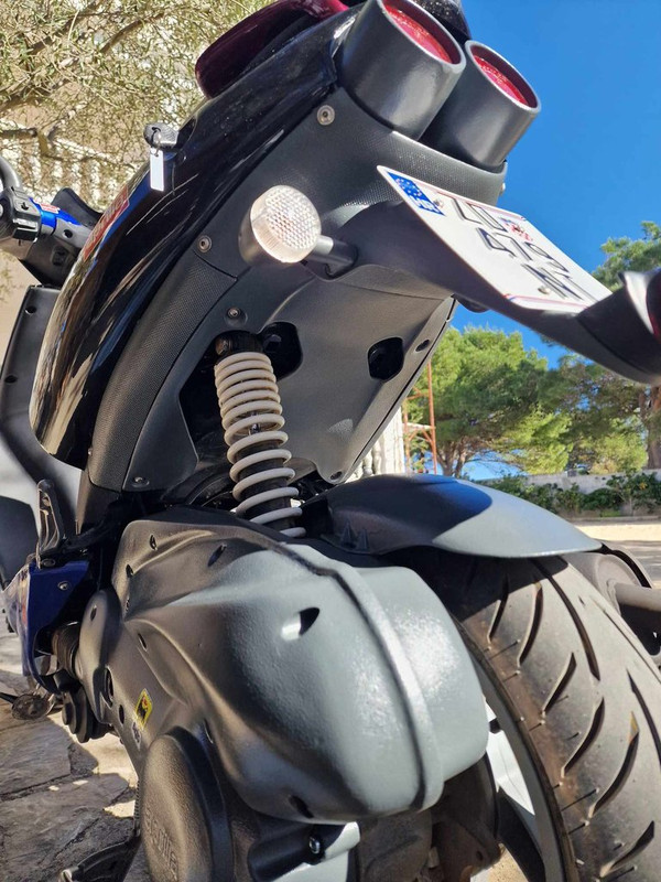

Evo kako stoji na suncu i na skuteru. Jako sam zadovoljan, jedino se primjeti da iako sam tražio boju po kodu, u miksu sa bedlinerom, posvjetlio je dosta. Na direktnom suncu čak je dost grubo, ali hey, kad nije direkt, to je to :D
Tu je što je. Kad riješim još 2 plastike koje sam planirao, onda ću i ostatak zamijeniti, za sad je ovo samo ovako, da se vidi kako će izgledati.

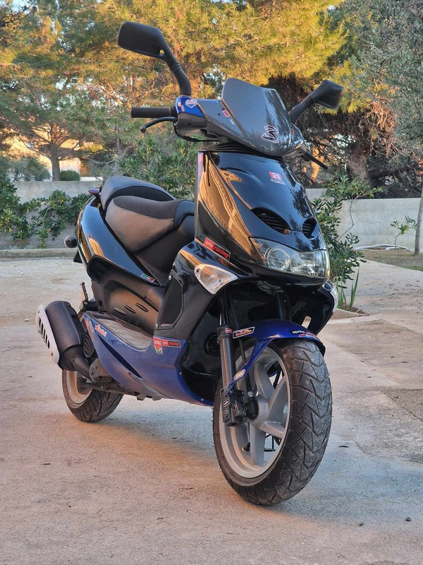

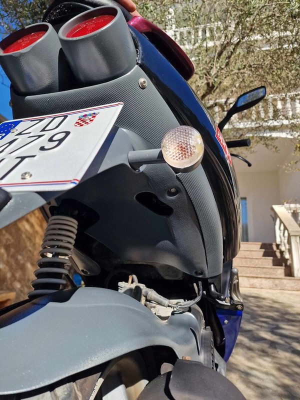

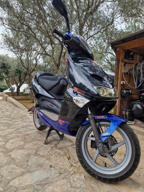

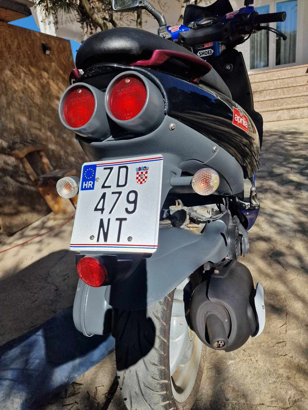

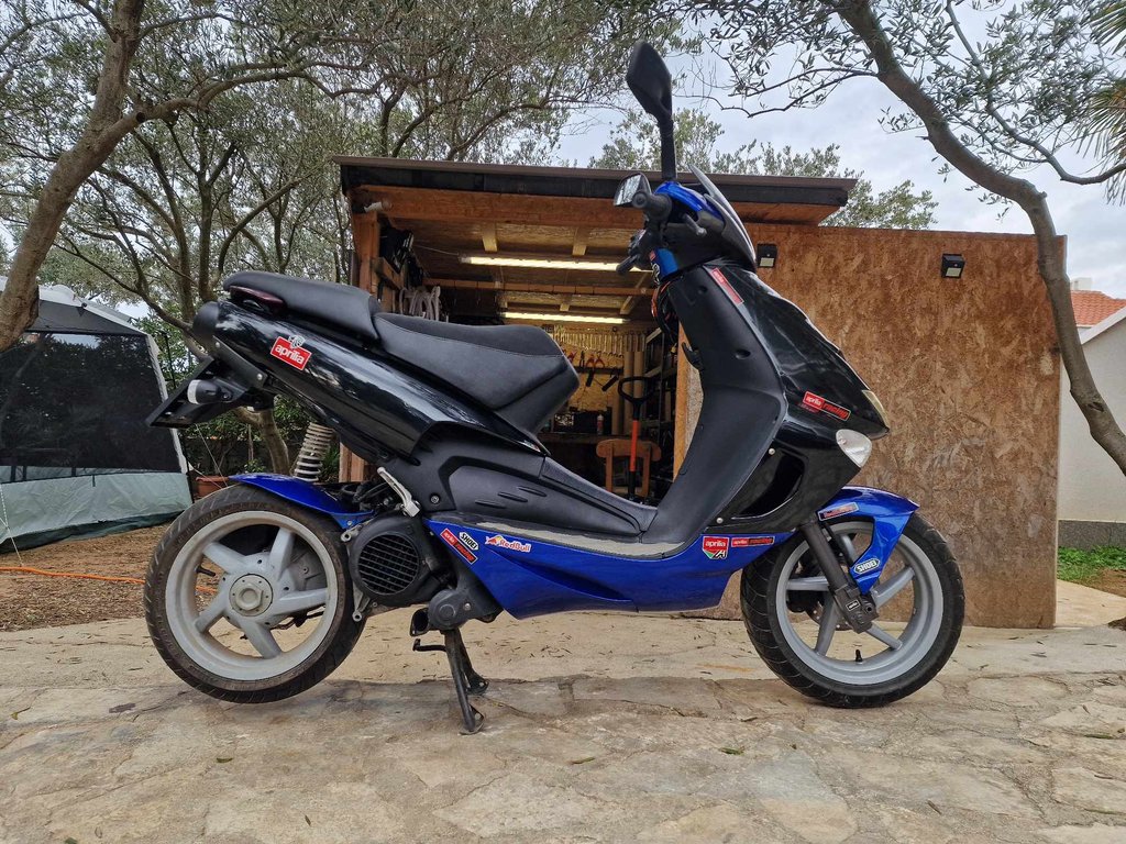

Evo ga ljudi, promijenio sam dosta plastika, sad je picikato od skutera, našao sam čak i gumice za retrovizore tako da sam i njih stavio, bolje i oce od Piaggia nego da nema ništa. Slikao sam dole da se vidi da ima svaki šaraf, skuterče je sad tip top i vozi se prekrasno. Skužio sam da sam danas ubio zadnji amortizer i da je proslinio, tako da srećom imam još jedan u šteku, tako da ću staviti njega. Ako i on bude loš, onda moramo po YSS za Dragsterića :P
Danas sam napravio 170 km sa skuterom (Pag - Zadar - zadarska đirada - Pag) te sam u Pagu prvi put bio i na benzinskoj sa ovim skuterom. Skuter ide lijepo, ne muči se, vrti veseeelo! Sa nama dvoje (220 kg) vuče ko lud, imate video pa uživajte sa laganim kruziranjem.... Najbrže po satu sam išao 120 nizbrijeg, najsporije 80 (Matakov brijeg 9% (Podvršje)).
