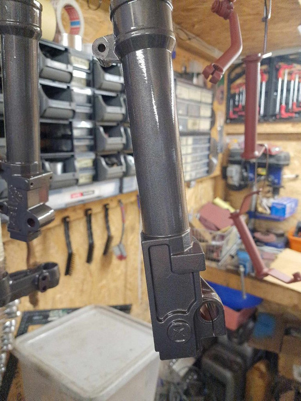

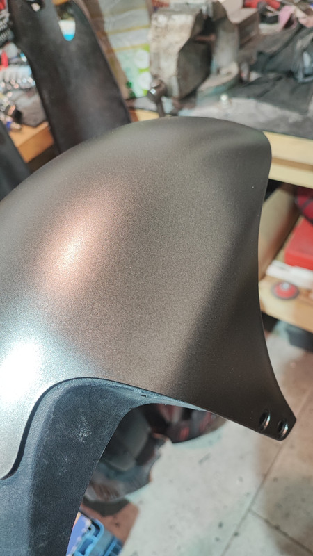

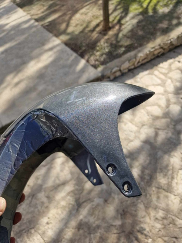

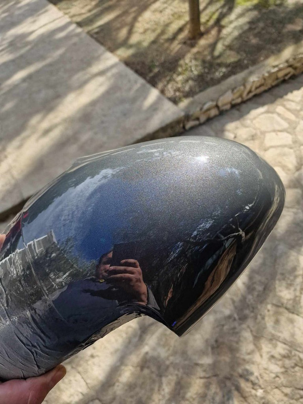

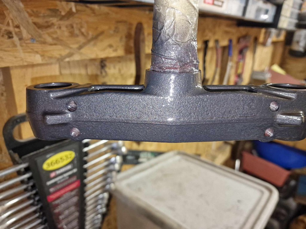

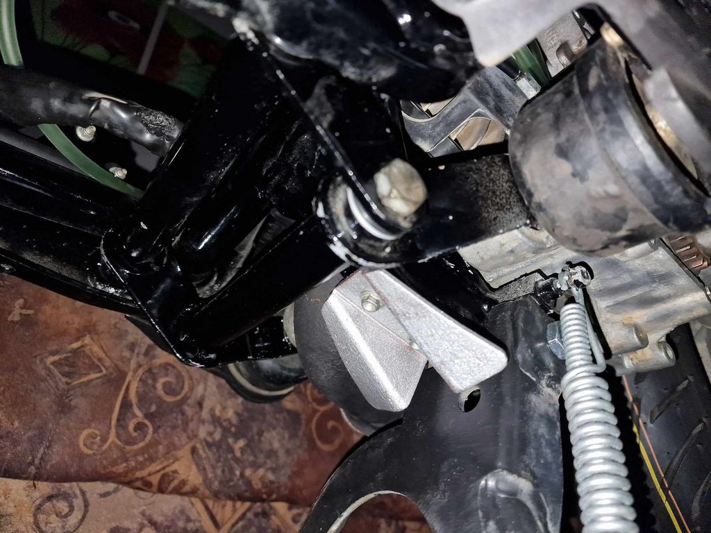

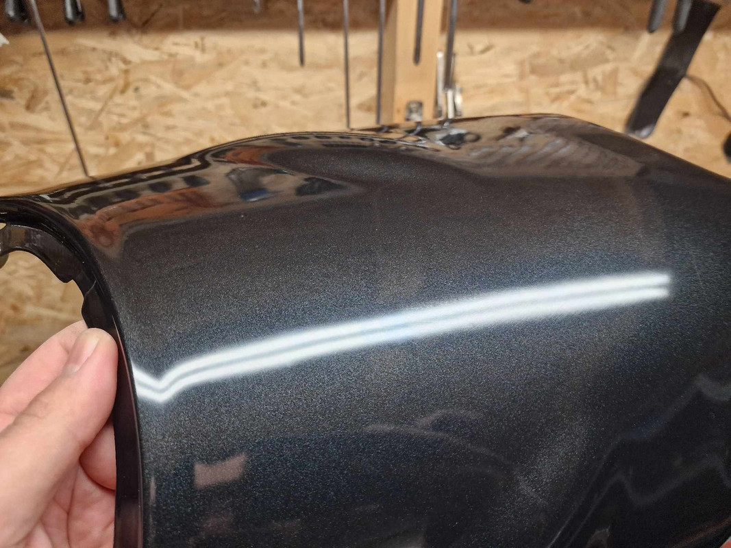

Prvo složih vilice od SR, naravno njih ću složit zajedno sa pužem i felgom da mogu složiti adapter bez da diram ovaj skuter i da mogu u miru variti. Zatim, kad sam složio te vilice, riješio sam ovaj V uzorak koji izgleda kao krila i kači se kod centralnih nogara... stvarno ne znam čemu služi, al kad je sve tu, eto i to smo opijeskarili i pofarbali.
Naravno, stigao je i novi lak, Q-Refresh 70-275 - za 1h posli lakiranja, može se već montirati ili polirati!!! ja sam osta u šoku, tako da ga ovim putem i preporučujem. 7,5 litara je 160 eura, što ispada 22e litra ili 2,2 eura dec laka što je bagatela napram Mobihel ili Baslac  koji su 35 do 40eura litra! :icon_thumright:

Naopako si montirao vilice tj stapove :frajer:
A ovaj lim je zastita grane spuha  :hello:

Ja mislim da nisam ništa krivo montirao :D dobro, da krivo sam ga riješio, popraviće se, hvala na ukazivanju!
Aa za spuuh... pa šou onda. Ajde sad mi je lakše haha

Kad uključiš mozak onda ne moraš pamtiti kako su štapovi stajali. Pogledaš na stupu volana di ti je rascjep za zaključavanje volana i sve znaš...
Ima i SOL bezbojni koji košta litra 18e, također suh za sat vremena na 20c, samo nijedan lak neče imati sjaj i finish kao onaj koji se suši par sati, tako ni taj SOL...

jel ti ja ličim da ću staviti tu neki poluproizvod?
pa taj lak je sa glasuritom i sikkensom u top 3 laka...

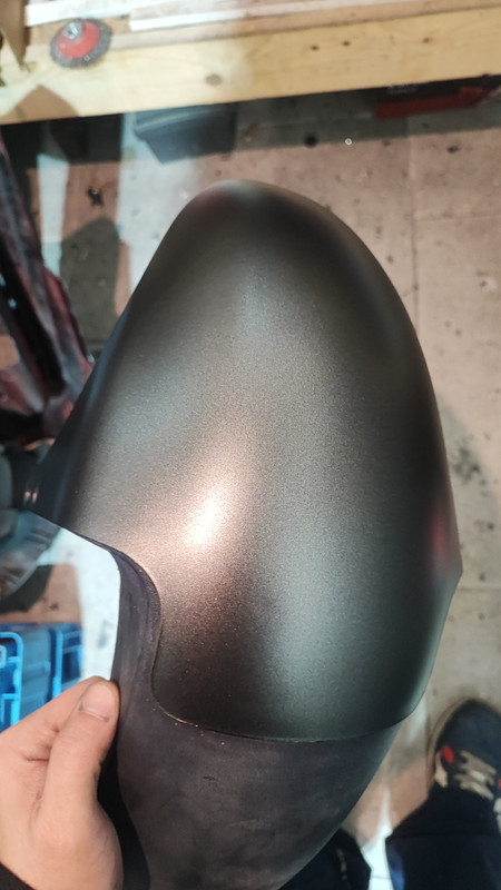

Ja samo velim kaj ima, ti naravno stavljaj šta želiš. Ima daleko boljih i skupljih lakova od tih koje si naveo, ali najpametnije je odabrati neki srednji rang po pristupačnoj cijeni i naravno lak koji ti odgovara za rad.
Lijepo si polakirao blatobran, samo šteta što to nema veze sa tvorničkom 121 bojom koja je mat. Ovako nekako :)
- skuplji ima sigurno
- boljih, nema :D
kako sam rekao, u samom vrhu je sa Glasuritom i Sikkens lakom, ali dobro, nema dalje rasprave. Sa lakom sam prezadovoljan, centa mi nije žao a najveći šok je kad nakon 1 do 2h primiš u ruku i radiš sa tim dijelom što si polakirao što hoćeš, samo da onaj tko čita i odluči se radi toga uzet, da je lak sa 20*C suši za 45 min a sa 14-16*C suši oko 1:30 do 2h

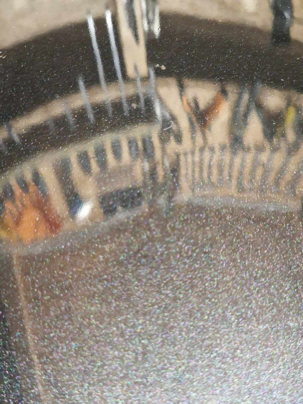

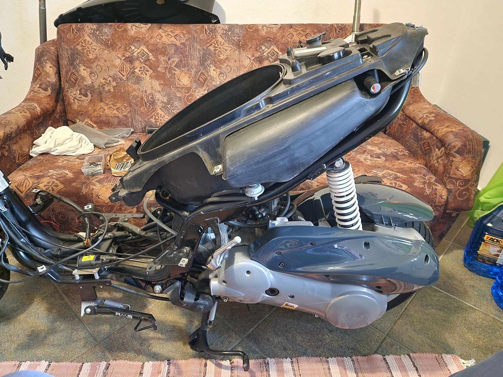

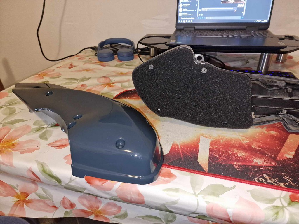

I eto, malo sam pretjerao pa sam išao pofarbati branik i poklopac airboxa u svoju spešl boju za probu... meni je boja jako jako zanimljiva i sviđa mi se iako sam zeznuo jer sam stavio previše perle u prahu (inače u prahu ide u lak, a u tekućini perla ide u bazu) pa mi je bacilo reakciju! Svejedno sam prešao preko toga, te sam polakirao tako kako je, čisto da bude kako ja želim! Kad se sve osušilo, onda sam krenuo montirati sve, naravno kompletno sa novim šarafima. Odlučio sam ovaj puta montirati kurblu, ali to ću na drugom poklopcu ako nabavim još jedan.
Ispalo je sve super, montirao sam, samo moram naći šarafe karburatora što drže sajlu, ne znam gdje sam njih posijao... i trebam stegnuti još pokoji šaraf gdje nisam imao križni odvijač pri ruci... jao, jedva ga čekam kresnut... ufff

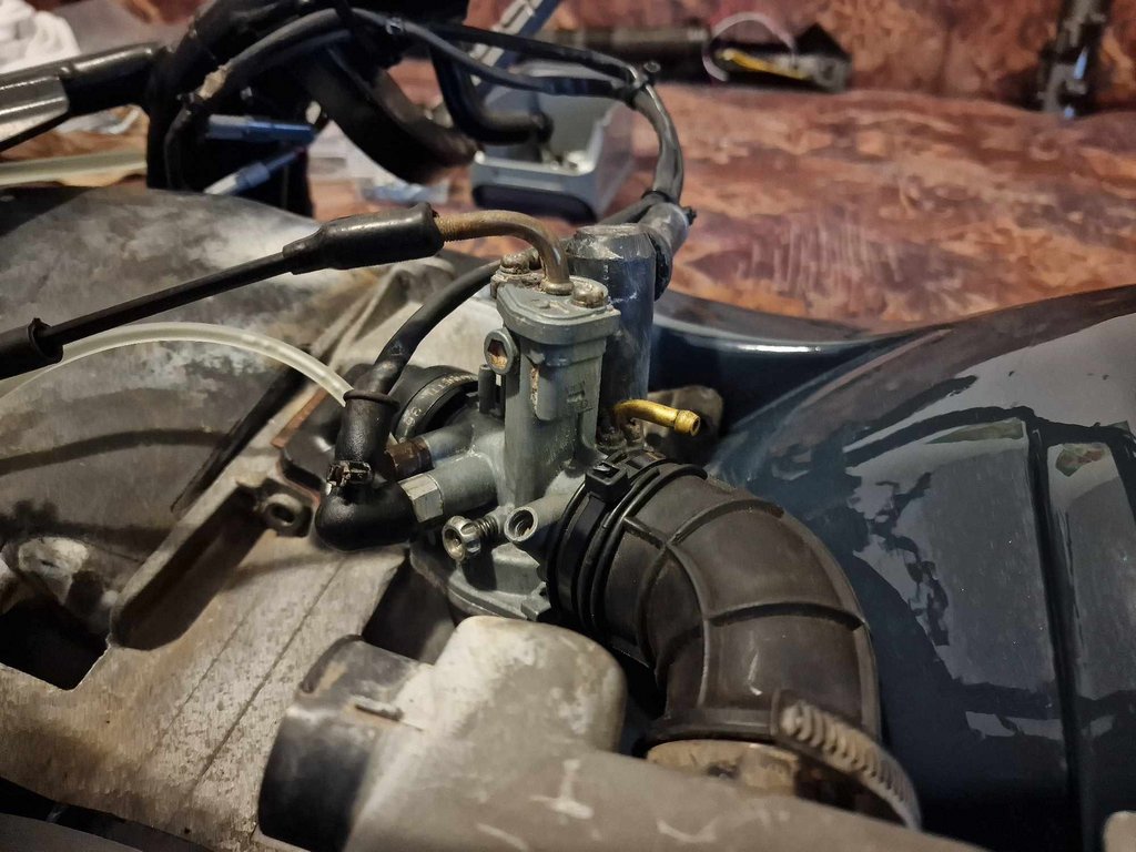

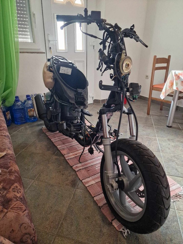

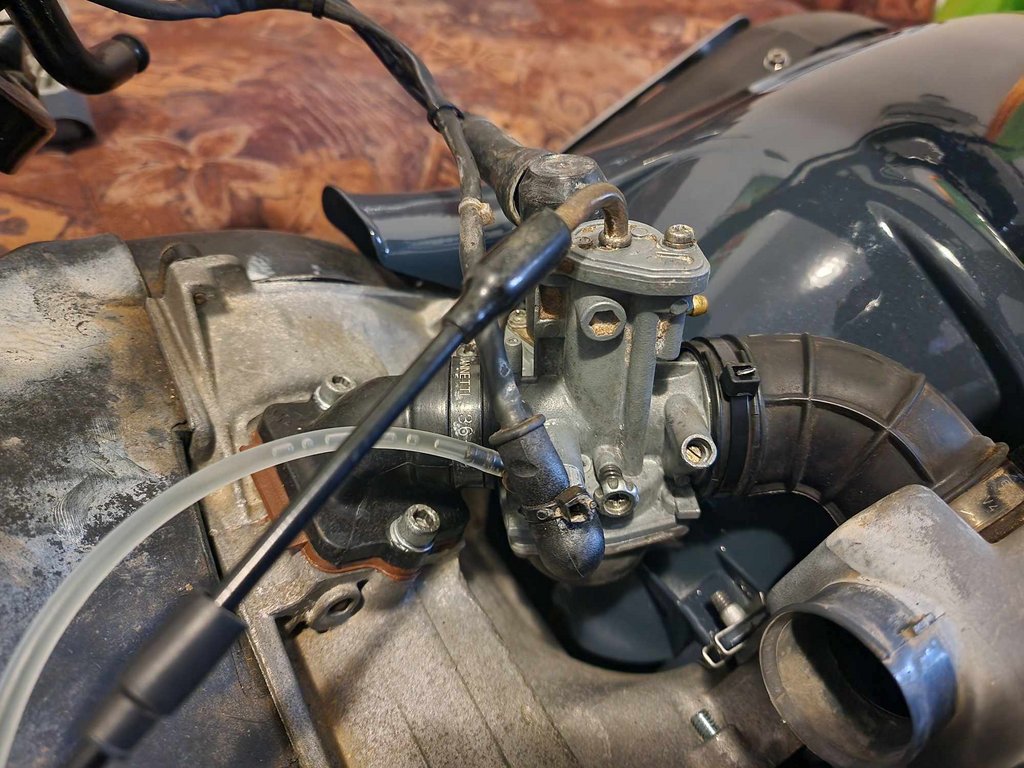

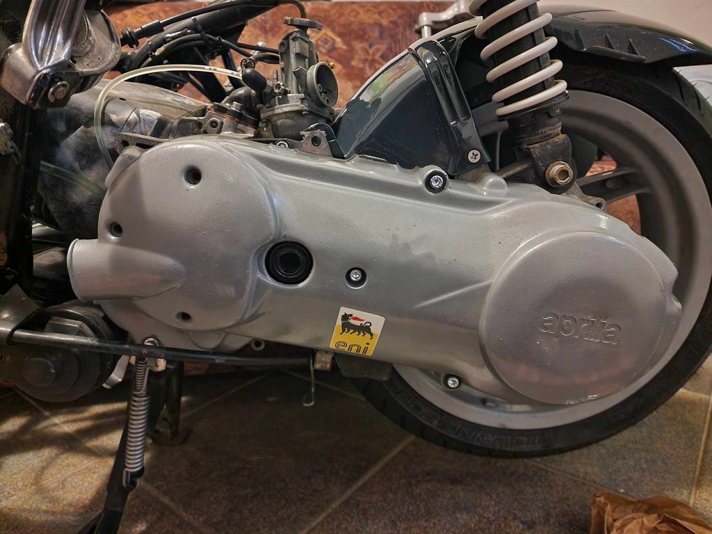

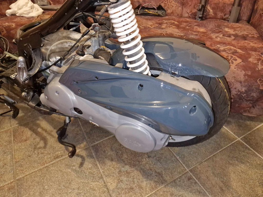

Malo sam si dao truda danas, pa sam reko ajde da ga barem pripremim za paljenje... trenutno je ovakav kakav ga vidite na fotkama, ulio sam 0,5 litara dvotaktola, da bude "mokro" dno, također sam sva ostala crijeva pospajao. Benzin još nisam ulijevao. Akumulator ... još ga nemam, ali imam jednu auto bateriju 12V 74A pa gledam kako bi mogao njega montirati i pokušati startovati skuterče ...

Federe nogare si kontra okrenuo, fali ti gumeni dio koji je privezan za ramu i vodi crijeva od goriva i vakuma. Fali ti ušica kroz koju prolaze žice od čoka i grijača, fali predfilter na airboxu, zadnji šeraf blatobrana si neki lijevi stavio, nisi vratio gumicu preko španera uljne pumpe, crijevo od tanka ulja do uljne nejde okolo rame.... Trebao si poslikati kako šta ide da vratiš kako je bilo u originalu. Ovak kad dva puta nešto rastaviš nit ima oem šerafe niti pozicije...
Inače lijepo napreduje, ali obrati pažnju na detalje, jer je to ono što čini razliku...  :icon_thumright:
