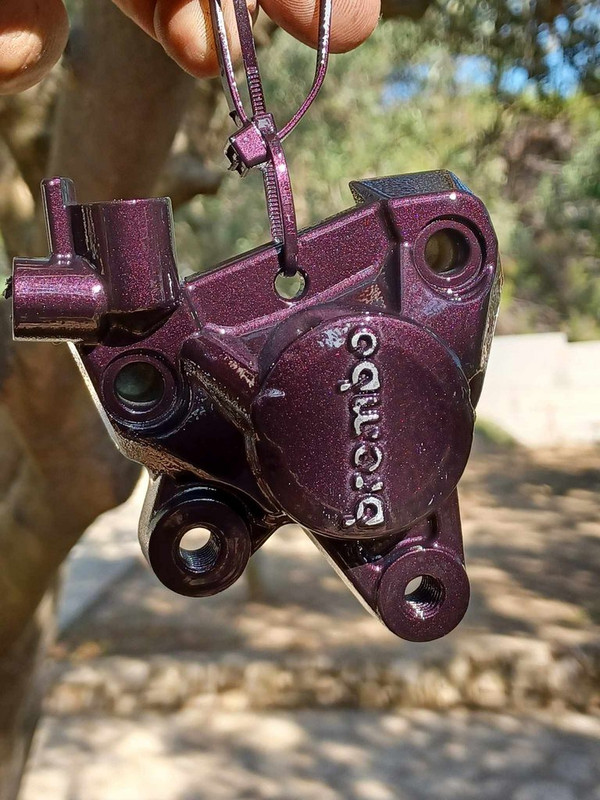

Danas sam završio čeljust koju sam krenuo špricati kad je kompresor zaribao i evo rezultata... ovako bi trebao i SR izgledati pa kad je već propao za ovu sezonu, onda više nema veze ni boja koja ide  :dontknow:

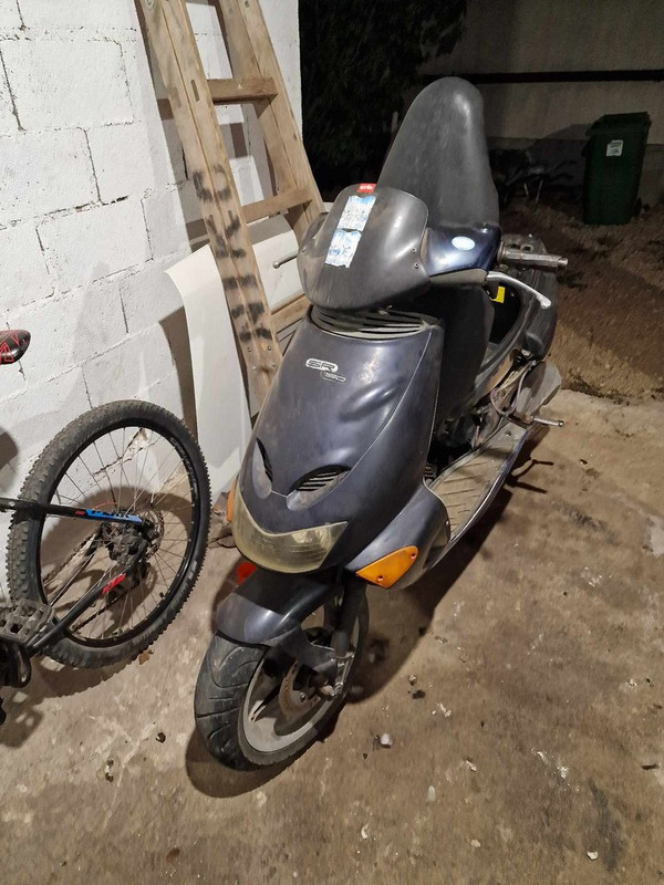

Evo ga, projekt se na neki način nastavlja!
Nisam mogao odbiti SR150 za 500e koji je full ispravan ali sa talijanskim papirima ... Ima kompletno sve ispravno, sve čitave plastike, kompletan rep i instalaciju i radi ko singerica.
Plan je sljedeći... Prebaciti sve na ovu ramu, koja već ima sređene vilice i nosač mašine, te ostaje prebaciti instalaciju i blokove, osvježiti plastike, kočnice, ponešto na mašiti, pregledati mašinu, skinuti glavu, potokariti variomat i glavu, i tako to, čista zabava. Za sad je zamisao i osvježiti crne bumper plastike sa novo otkrivenom "masom" za špricanje a koji nije bumper paint nego nešto bolje i otpornije. Više o tome uskoro!
Prije početka ovog projekta, imam još 5 njih za završiti, tako da svakako moram prvo njih završiti, pa onda tek nastavljam sa ovim!
ono što jedino tražim za ovaj projekt su centralne nogare!
Ispravne, čitave, varene, puknute napola ali samo da ima i onaj otkinuti dio da mogu to zavariti i srediti :)

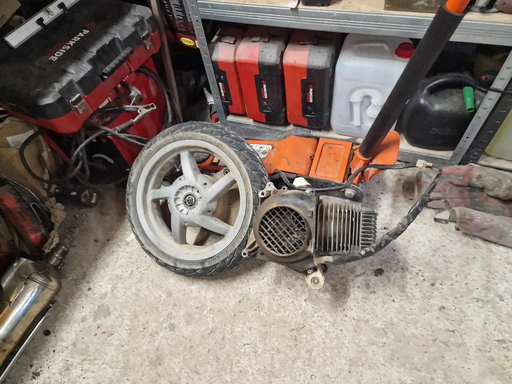

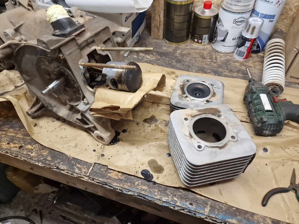

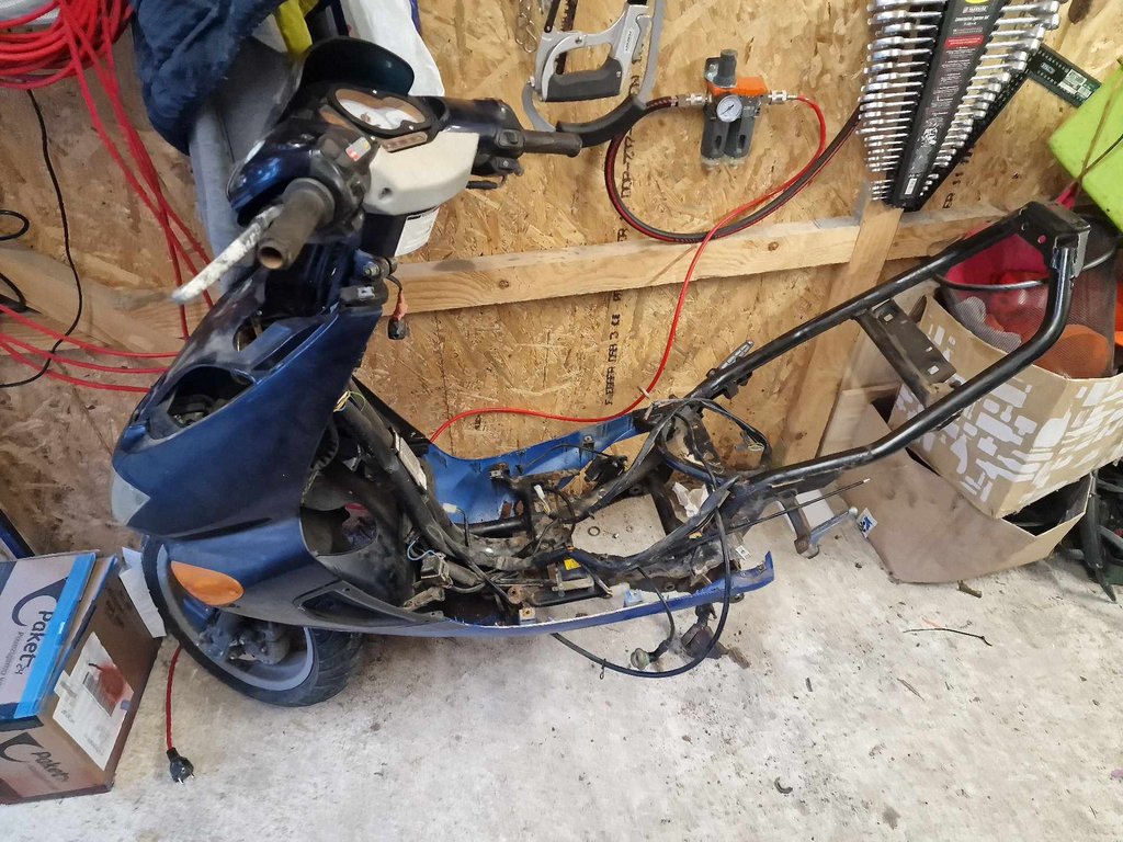

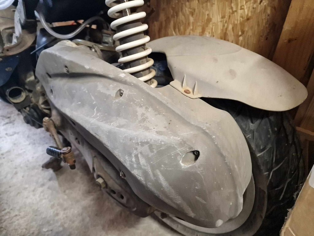

Nisam mogao odoliti a da malo ne pro prčkam i vidim što treba... skinuo sam zadnje sve plastike, sjedalo, kadu, rezervoare, karb, airbox, plastike raznorazne, srednje plastike, i naravno amortizer. Iskreno, očekivao sam veće groblje od skutera tj mašine pošto sam upoznat sa poviješću.
Ne znam hoću li stići skinuti ga danas/sutra, ali od utorka sam nedostupan do 11 mjeseca što se tiče radova.
Treba osvježiti kompletni prijenos, karb, filter zraka, pogon, treba skinuti termogrupu dole i pregledati radilicu i vidit jel za skidanje dole, treba detaljno oprat blokove i makar promijeniti semeringe ako sve bude okej, jer mi se trenutno ne otvaraju blokovi, ako bi i radio, to bi tek dogodine odradio radi nedostatka love za projekt (išao bi onda na 172 MHR i novu radilicu).
Za sad ću potokariti variomat i ventilvar, nastojat ću i glavu ako Zvonkec ima spreman alat, uzeti od DomiJ novu Uljnu za BB pošto ju nije iskoristio za svog Purejeta, pa onda sve iz dućana: akumulator, filter zraka, remen, mikroremen, nova centrala opruga, nove rolice (razmišljam o TechPulley rolicama), novi klizači, ne znam što bi mi još trebalo, jer dosta toga imam pokrivenog u šteku, od raznih ulja, svićica, pletenog prednjeg crijeva za čeljust, disk pločica, zadnje nove pakne, farbe za razne dijelove, felge sa gotovo novim Molas ML50 gumama, gdje ću felge svakako osvježiti Mix404 ili Pia121 bojom koja je bila na prethodnom projektu.

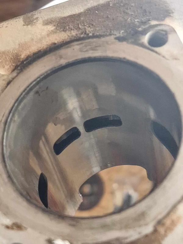

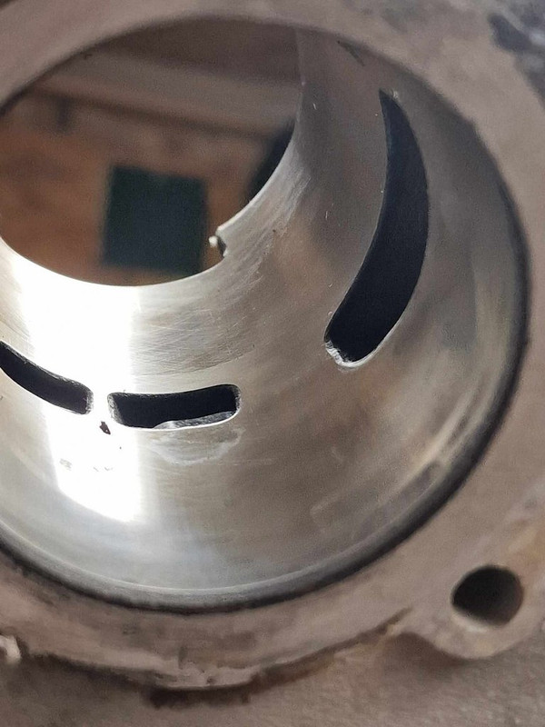

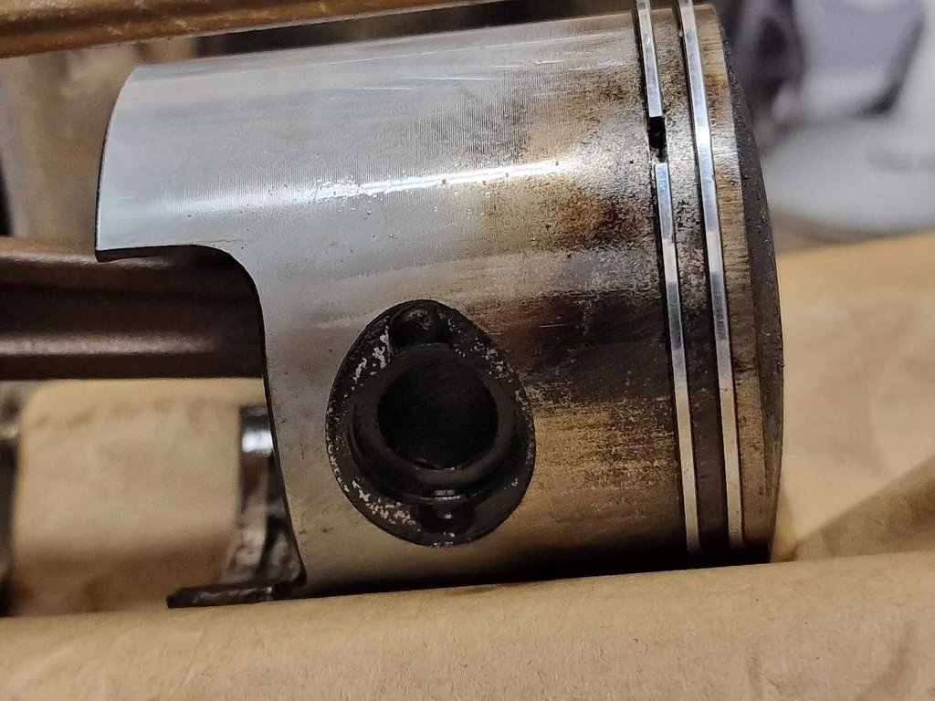

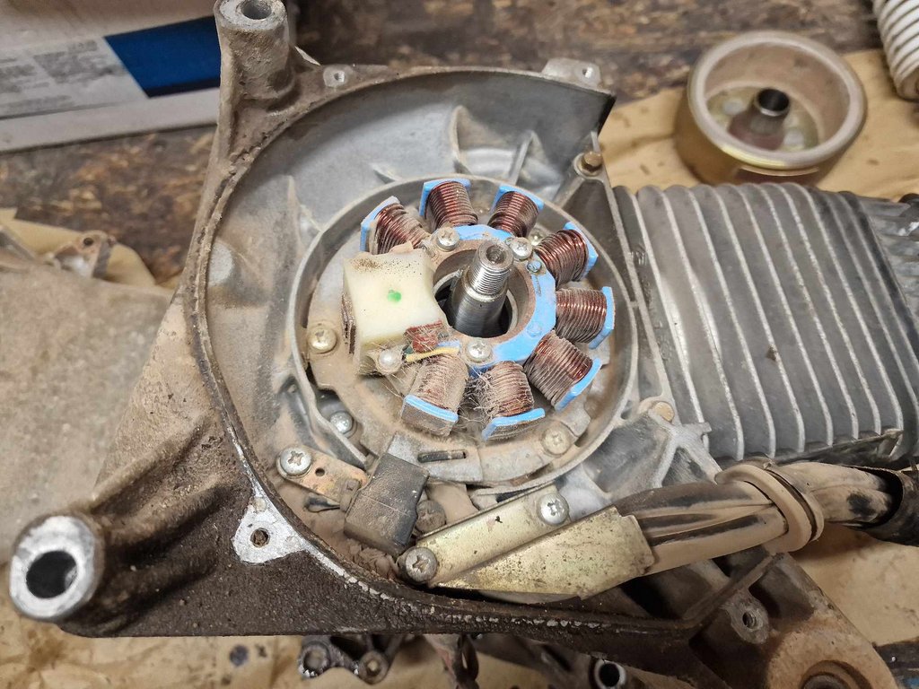

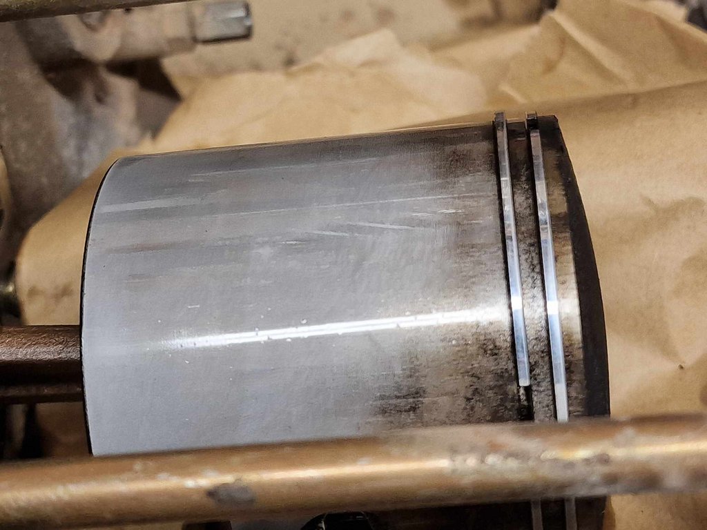

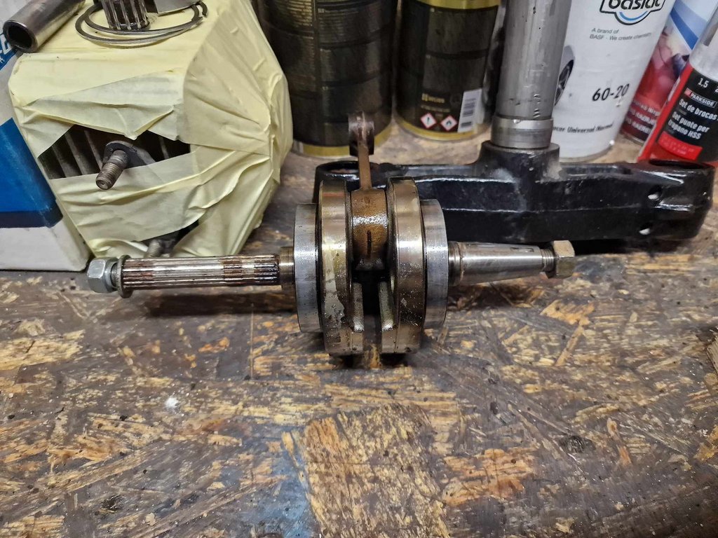

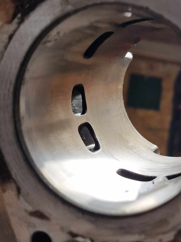

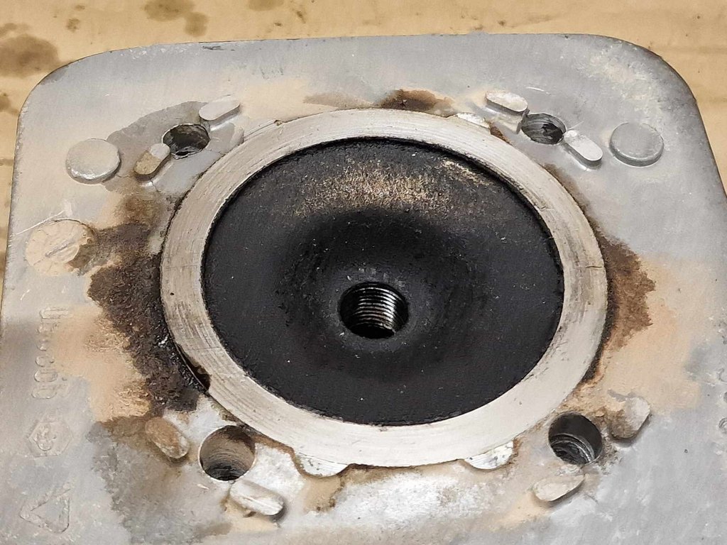

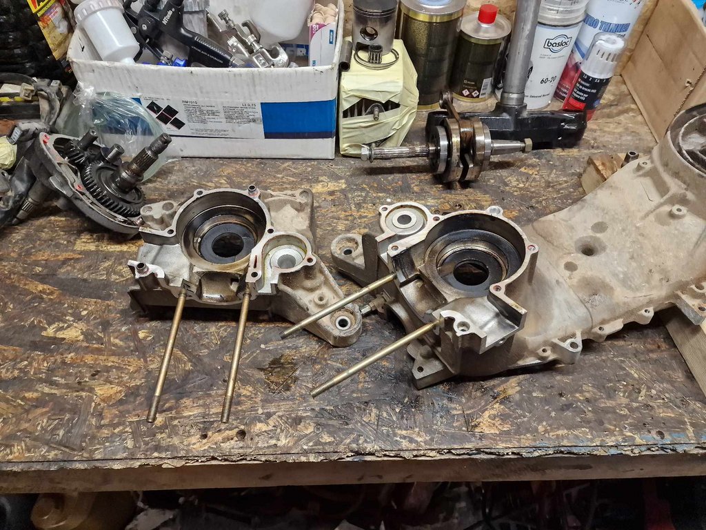

Zanimljivo.. a samo sam išao počistiti garažu malo, završio sam na skidanju dole blokova, i rastavljanju istih. Sad mogu reći da sam miran. Miran sam u duši pogotovo sad kad znam da nije zaribao, kad znam da je sve kao novo i sve što odgovara kilometraži (9.600 km).
Radilica nema lufta, što mi je najbitnije, tako da bi mogao samo osvježiti semeringe, ali bi promijenio zadnji ležaj kotača i semering, ofc. Ovo ostalo, ostaje kako sam i napisao ;)
Jedino što se može sad napraviti je zapakirati glavu, ventilvar i variomat i poslat Zvonkecu ...

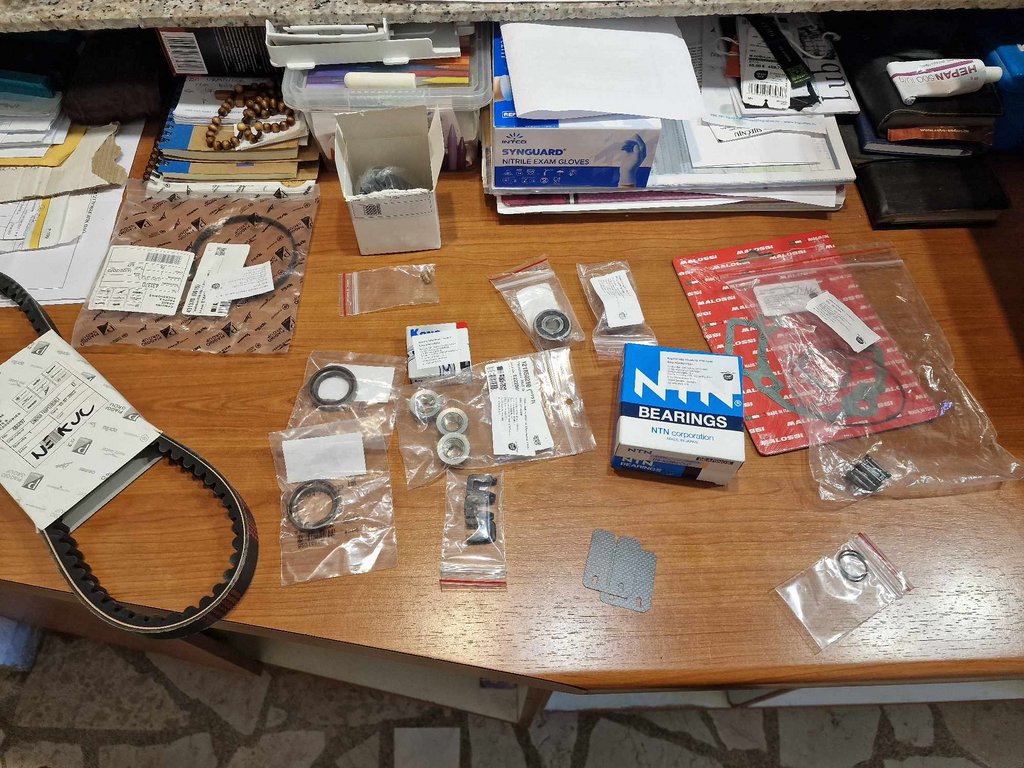

Lagano se troše pare, i prikuplja sve da se složi kako treba. Naručio sam ležajeve, filter zraka, semeringe, sp180 remen, matice radilice, remen uljne, diznu 85 M6, klizače, karbonske lamelice 0,3, set malossi 172 brtve, novi osigurači klipa, prirubnicu, bijele poklopce žmigavaca, žute žarulje za iste te žmigavce, i sad danas ostaje to da se presvučem u radnu robu i krenem prati blokove... Naravno, svi ležajevi su položeni u škrinju na hlađenje. Plan je odraditi ležajeve radilice sutra, kao i ležajeve ušica za klackalicu, također i ležaj getribe odnosno ležaj kotača, i zatvoriti tj složiti getribu, tako da ostane samo radilica za next time.
Još se nečkam za novu radilicu ili iskoristiti ovu što imam. Sve u svoje vrijeme! Definitivno ću poslikati kompletnu instalaciju kuda sve prolazi, tako da ću i okačiti tu na forum ako tko bude slagao ikad, da ima šablonu :)

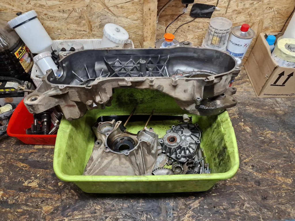

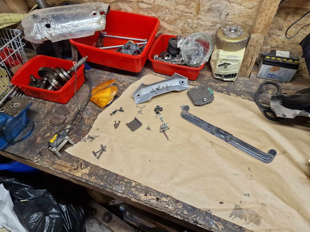

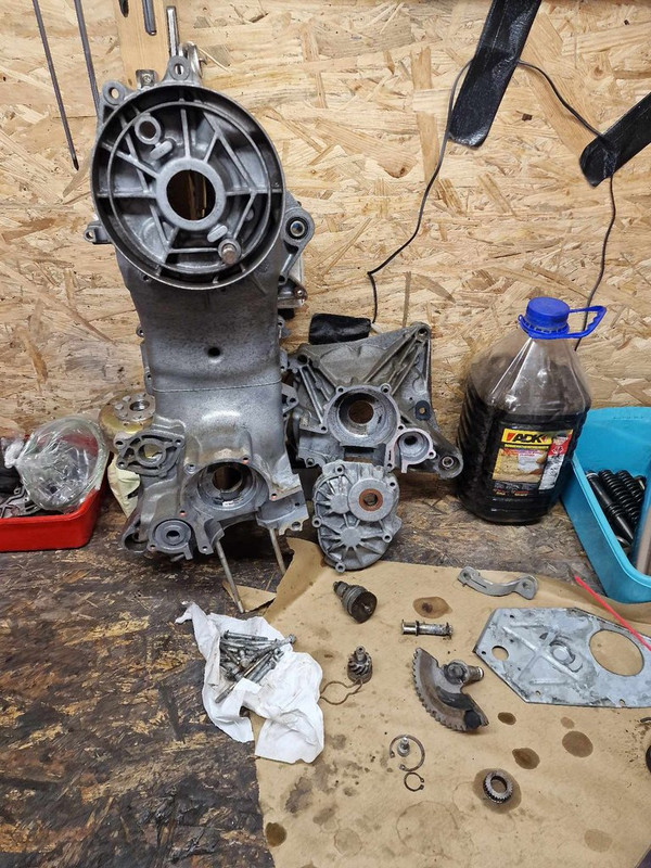

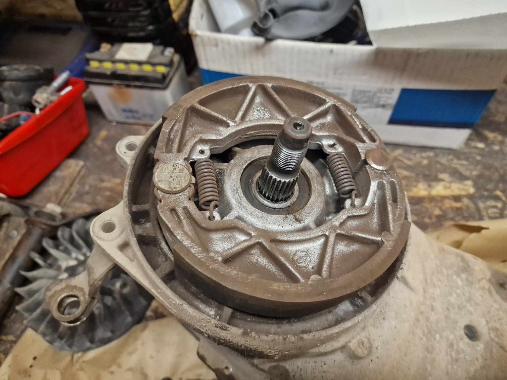

Smočio sam se perući ove blokovi i to pošteno natopio hahah ... ali blokovi su sad čisti, i naravno na kraju oprani brejk klinerom. Zatim sam krenuo rastavljati donor vozilo, i sve lijepo razvrstao tako da posli ništa ne stignem naći hahah :( naravno, uspio sam oprati i karburator, te sam rastavio i auspuh što se sve moglo, i naravno spremio ga za pijeskarenje. Zatim ću ga proći Anti-Rust converterom pa onda proć temperaturnom crnom bojom, dok ću platu ofarbati u temperaturnu sivu boju, što mi je stvarno top kombinacija.
Razmišljam što ću sa plastikama, dal da ih samo osvježim istom bojom, ili da idem na neku svoju ludu kombinaciju... pitanje je sad

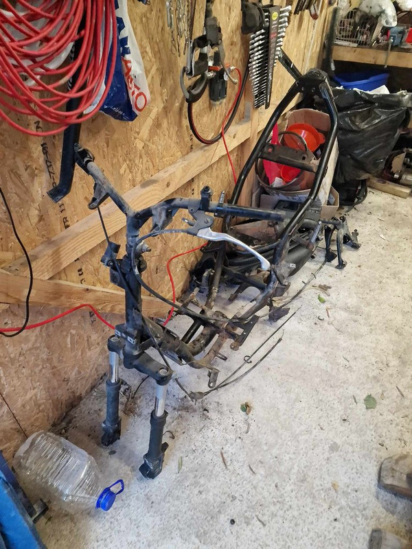

Kako sam na GO, i kako kiša pada, nemam ništa drugo raditi nego se zabavljati SR-kom. Udaram jako, i moram reći iako sam ovo već sve radio jednom, isto je opuštajuće samo brže jer se ne treba razmišljati kako izkemijati, nego ono doslovno samo odradiš. Ovaj put imam samo neke promjene u sitnicama i to je to. Sjebao sam na radilici navoje pri vađenju, tako da sam izgubio 200e na tome, ali hej, imaće novu radilicu, sve novo - novo, tako da opet nije loša stvar  :icon_biggrin: Skužio sam da sam za jedan anlaser manjka, pa se nadam da ću nekoga negdje užicati, valjda  :icon_thumright:
Tu imam 20-etak fotki što sam sve obavljao danas i pripremao. Konačno je rama na centralnim nogarama i OEM prednjom felgom i novom Molas ML50 ;D Naravno, radio sam opet istu shemu sa štop svitlom, to mi je jednostavno prebrutalno i must have za SR. Brusio sam prednji far sa 800 na vodu, kad nađem još 1000 papir onda ću i sa njime pobrusiti, pa ću na kraju i polakirati. Zatim sam se opet vratio na krpanje kompletne instalacije zadnjeg repa, te sam naravno i pofarbao bumper paintom neke sitnice da se istakne sve kako sam želio. Sve imam u duplo, čak i troduplo tako da će se sve moći kombinirati ako posli želim iz nekoga razloga nešto zamijeniti. Jeeedva čekam povratak kompresora, jer izgleda da mi je to sad jedan od alata koji je obavezan i svakodnevan u mojoj radioni.
