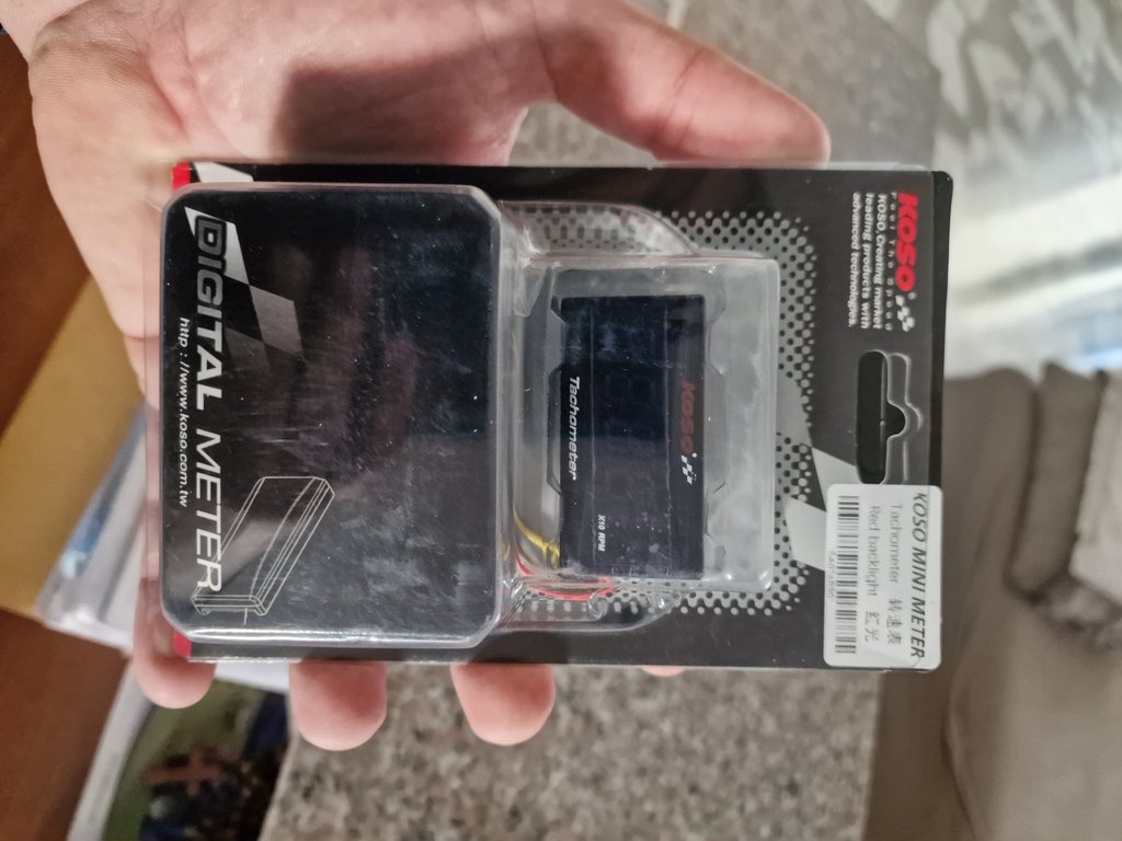

I sto se tice obrtaljke najbolje ju stavi ili na malu plastiku ispod cajgera, ili uglavi izmad cajgera nekako pod vizir

Što se tiče sata, planirao sam ga cak raskopati da sve izgleda OEM makar ispod plastike

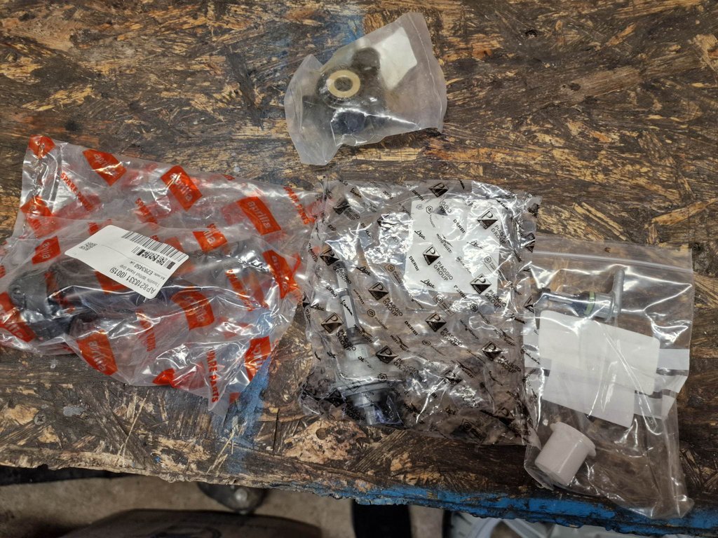

Evo jutros mi stigla jedna od glavnijih pošiljaka u zadnje vrijeme, ali vjerojatno ne i zadnjih (hahah). Pa ti budi perfekcionist.
Piksa ili plastični selen koji sam čekao predugo jer je pukao jedan komad zadnji put kad sam kemijao... Odmah momentalno sam ga ugradio, vidio da sam dobro izrezao šipku, stavio gumice ili ti ga O-Ring, te spojio klackalice. I taj dio posao gotov. Sad se čeka da riješim prednju felgu pa da mogu složiti i prednji kraj tako da ću onda konačno moć staviti mašinu na ramu. Uz selen, došla je nova OEM ručka gasa za Piaggio mašine na Apriliama, nažalost ona od ditecha nije valjala. Prije sam naručio novu sajlu gasa tako da to već imam. Zatim je došao i puž i nova sajla od puža do sata i vakum ventil za rezervoar.. Što se toga tiče, okej sam sa pošiljkom, samo da je došao i zadnji dio dobar (ventil za uljnu posudu).

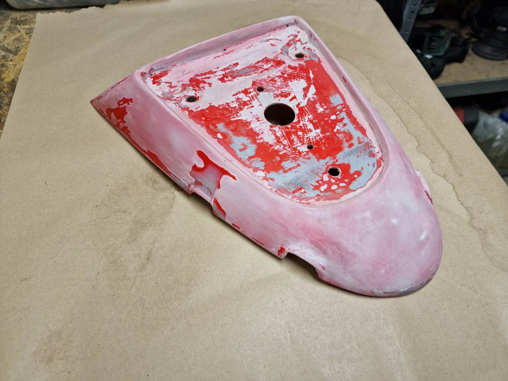

Posvetio sam se skroz SR kako imam 3 dana u komadu slobodnoga. Kao što vidite na fotkama, tapecirao sam sjedalo na novo, osvježio sam prvo spužve sa onim Motul dezifektorom za kacige, zatim sam pobrusio još jednu plastiku od sjedala (SR50 Minarelli plastika sjedala) na nju sam nekako zaboravio da riješim sa ostalim plastikama.
Ostale plastike koje sam pobrusio nekidan, prošao sam sa prvom rukom špric kita na tanko, čisto da upotpunim praznine, zatim sam pokitao sa kitom za plastike (hvala Mic još jednom na ovoj preporuci), sa tim proizvodom je milina za raditi, i kad se nakon par sati stisnulo, pobrusio sam sve na lagano sa 300 brusnim papirom. Tako da plastike sad čekaju još jedno detaljno ispiranjem vode i onda deblji sloj špric kita u 2k izvedbi.
Riješio sam i bočnu nogaru konačno, nisam htio variti za ramu, nego sam otkinuo postojeći oslonac za nogaru i zavario sam je na drugo mjesto, odrezao višak i stavio naravno inox šaraf. Kako sam vidio da je posao obavljen uspješno, mjesto gdje sam vario nogaru sam pošpricao antikorozivnim sprejom, špric kitom i čeka sad prvo farbanje neko tako da i to mogu pošpricati i zašitit kako treba ...
