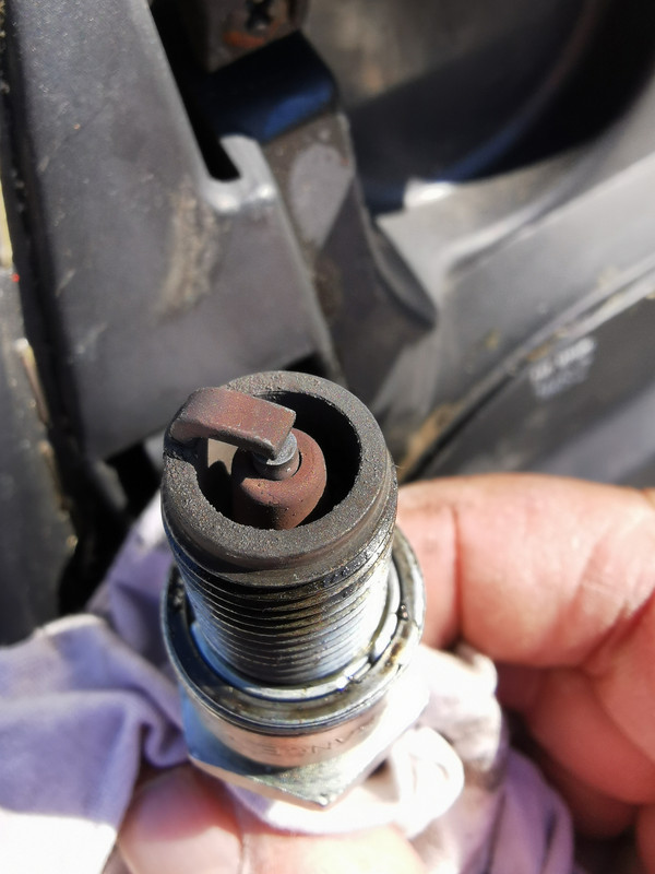

« Odgovori #361 : 17 Ožujka, 2023, 12:49:54 »
Evo i boje svječice na full gasu... Prijedlozi?

Normalno je to da poslije 60-70 polako nabija brzinu. I nemoj gledati kako ubrzava na kojem otklonu gasa, nije auto.. to se ionako 80% vremena vozi full gas pa koliko ide, ide..
I da, može tu još malo manja dizna. Ali blizu si idealne boje. Lijepo izgleda skutić  :)  :icon_thumright:

« Odgovori #364 : 17 Ožujka, 2023, 13:19:40 »
Zašto? Pa ovo je idealna boja.
« Odgovori #365 : 17 Ožujka, 2023, 15:34:12 »
Prvo otvori airbox, jer sad efektivno imaš 16mm karb radi manje lulice od promjera karba. Treba biti bar 10ak% veci otvor od karba.
Diznu onda ostavi tu 82,boja je sada dobra,ali takva ti bude u rasponu 10 brojeva dizni,pa se dalje služi osječajem,gdje najbolje ide najbolja je i smjesa. Po zvuku se okej vrti, ja to nebi dirao,osim ako imaš želju izvlaciti nijanse.
