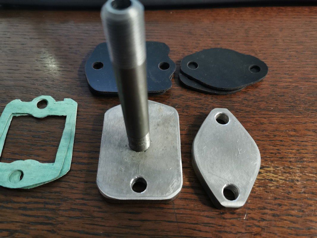

Par sitnica napravljeno za tlačenje...

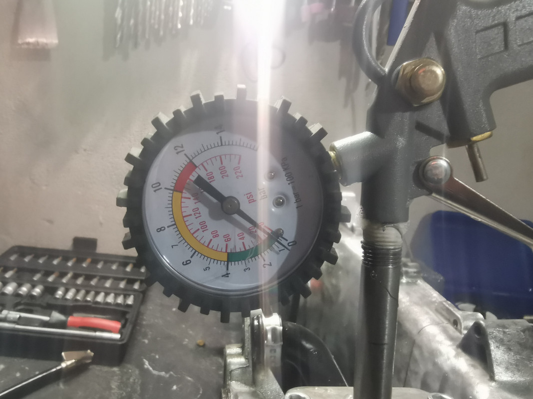

Hvala svima na odgovorima..., jos par stvari za memoriju...
Ako i kad bude drugi projekat, bit cu manje dosadan... :toothy9:
Usput da vas razveselim, najvjerovatnije cu otvarat blok. Iz određene sumnje, isao sam izvaditi semering s strane variomata i vidio plavkastu boju lezaja... E sad nisam siguran jeli poplavio od semeringa ili manjka lufta ili nesto treće. Znam da bi semering trebao biti udaljen od lezaja ( nikad se nezna ), siguran sam da je radilica uvijek isla u balans ( nikad se nezna ).
Sve u svemu dogodilo se...., bojim se ostavit ovako kako je sada, bolje potrošit 20€ nego imat havariju od 300.... :dontknow:

S obzirom da dijelovi kasne, ipak sam se odlucio rastavit blok. I bolje da jesam....Ležaj je ipak fasovao...., tako da sam promijenio istig, sklopio blok i obavio tlačenje sa starim cilindrom, da se uvjerim u semeringe i ostatak spoja samoga bloka....
Malo pusta na spoju cilindra i bloka, ali to me toliko ne uzbuđuje dok ne dosje novi set...

prdnuo novi lezaj na 50cc? :S a jbt bad luck, ajd ja sam mrzio piaggio jer mi je runner jeo lezaje svakih 5-6k km , al tad nisam ni znao da ima jaca radilica za 70cc, al ovo je fakat pre brzo...
ps, jesi sapunicom spricao da vidis di pusta?

Ruli vise nego sto treba, moja greska. Pre duboko sam stavio semering, dirao lezaj i unio viska topline....E, da jos nisam stavio 70cc, ceka se paket....
Da , probamo sa sapunicom na svim spojevima. Kao sto rekoh, testirano je sa starim 50cc cilindrom. Svi bitni spojevi drže, osim spoja blok-cilindar ali to je trenutno nebitno.
