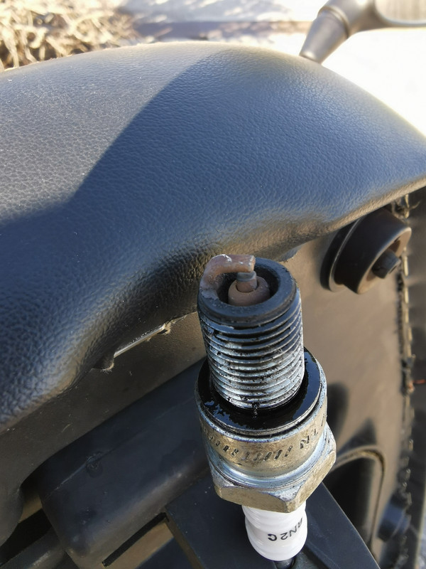

Krenuo sam u laganu voznju. Na do 1/4 gasa mogu komotno vozit 50h, uzbrdo ide kao da imam 30 kila.... Sad sam malo stao i ovako izgleda svjecica
Sta vam kaze ova boja....jel siromasna?  Jos nisam ni stusnuo pola gasa od straha, 😂
« Odgovori #344 : 12 Ožujak, 2023, 12:01:18 »
Pa malo je siromasna smjesa. Glavnu diznu povecaj barem 2br.
Al ovo je na 1/4 gasa..... Tu glavna dizna nema utjecaja toliko, zar ne?
Offline dr.mrgood
  • Postova: 1298
  • Mjesto: Bribir
  • Moj Skuter: Peugeot Elyseo
  • MojSpuh: Stock
« Odgovori #346 : 12 Ožujak, 2023, 12:16:43 »
Glavna dizna utjece na sve a najvise na puni gas. Ja bi to digao za dva broja ipak.
« Odgovori #347 : 12 Ožujak, 2023, 12:31:45 »
Veca dizna ce ipak malo utjecat na cjeli spektar gasa. Ako poslje bude problema ili troksanja ili se pokaze prebogato lako ju smanjis po potrebi.
Pogotovo sto AC masina ne trpi siromasnu smjesu kao lc npr.

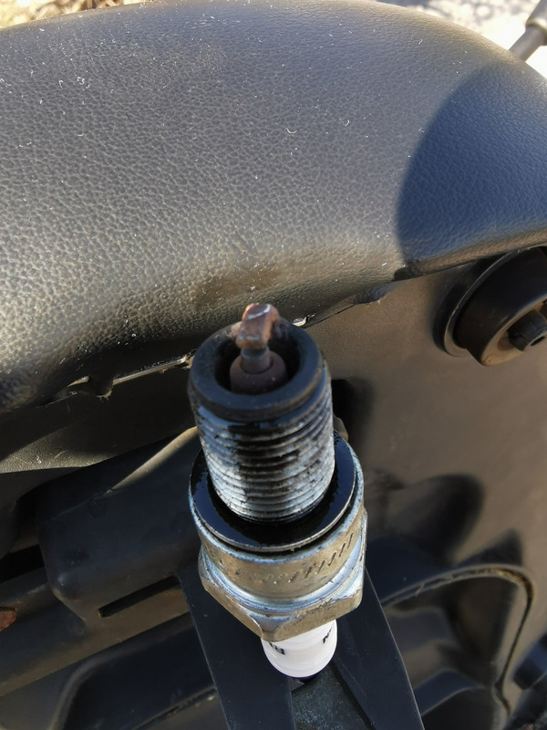

Stavio sam drugu stariju svijecicu za probu i ovo je rezultat na 1/4 mozda mrvicu vise gasa (cca 45-50km/h)
« Zadnja izmjena: 12 Ožujak, 2023, 16:40:00 Zmajur »
« Odgovori #353 : 12 Ožujak, 2023, 17:41:29 »
Ovo je odlicna boja. Nemoj se zamarat ako malo troksa na 1/4 gasa jer to je ok da je tu malo bogat. Bolje da je tako.
70ccm ipak puno bolje vuce i ubrzava. Drago mi je da si zadovoljan napokon :headbang:

« Odgovori #355 : 12 Ožujak, 2023, 19:04:20 »
Dobra boja ne diraj nista  :headbang:
  • Postova: 7168
« Odgovori #356 : 12 Ožujak, 2023, 19:12:09 »
Nemoj puno mijenjati dok ne vidiš pun gas,ovo je za prvu loptu okej, iako bi ja to osiromasivao i od one prve verzije. Ostavi ga da radi u leru minutu dvije dok je full zgrijan, ugasi, pa onda vidi boju. Ne smije biti mokra svjecica, suha i crna treba biti na leru.
Bas sam to radio sa prvom diznom tokom drugog zagrijavanja i bila je mokra, mada nisam bio extra siguran s obzirom da je bio pod extra postotkom ulja....
Sad cu vratit onu novu svjecicu da nabije koji kilometar, neka prođe barem ta razrada, pa cu prvo skinut svoju restrikciju sa usisa zraka i opalit pun gas...
