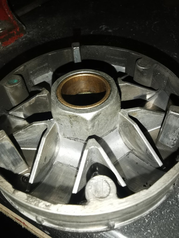

Mikroremen ako ti nije poznato kad je mijenjan zamijeni svakako,tu si provjeri zupcanik,postoje verzije na iglicasti lezaj koji je "vjecan" jer ovaj sa broncom voli cvikati na osovini.
To kuzim....Obavezno cu vidjeti, zamijeniti

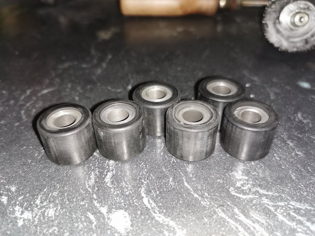

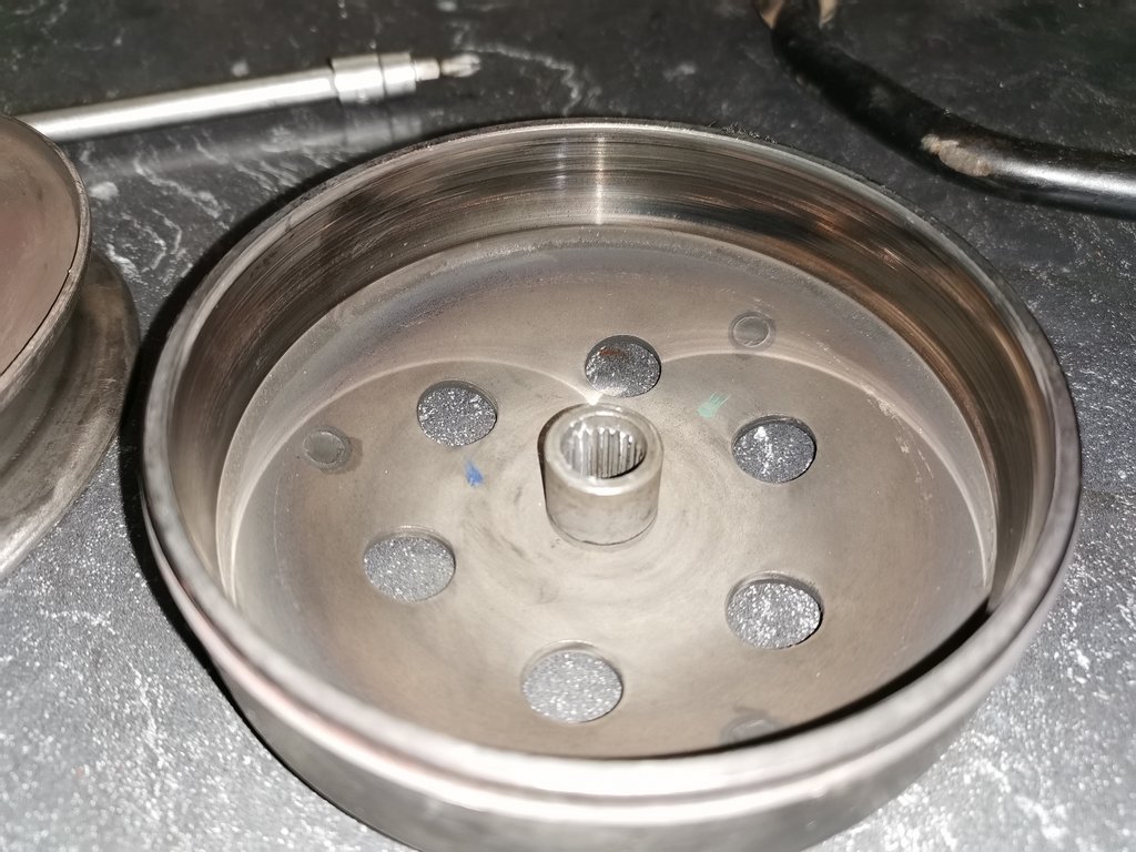

Za sada variator mi cini ok. Remen je u granicama ( novi je ), one gumice uredne a rolice malcice istrosene a ventilator na granici za izmjenu.

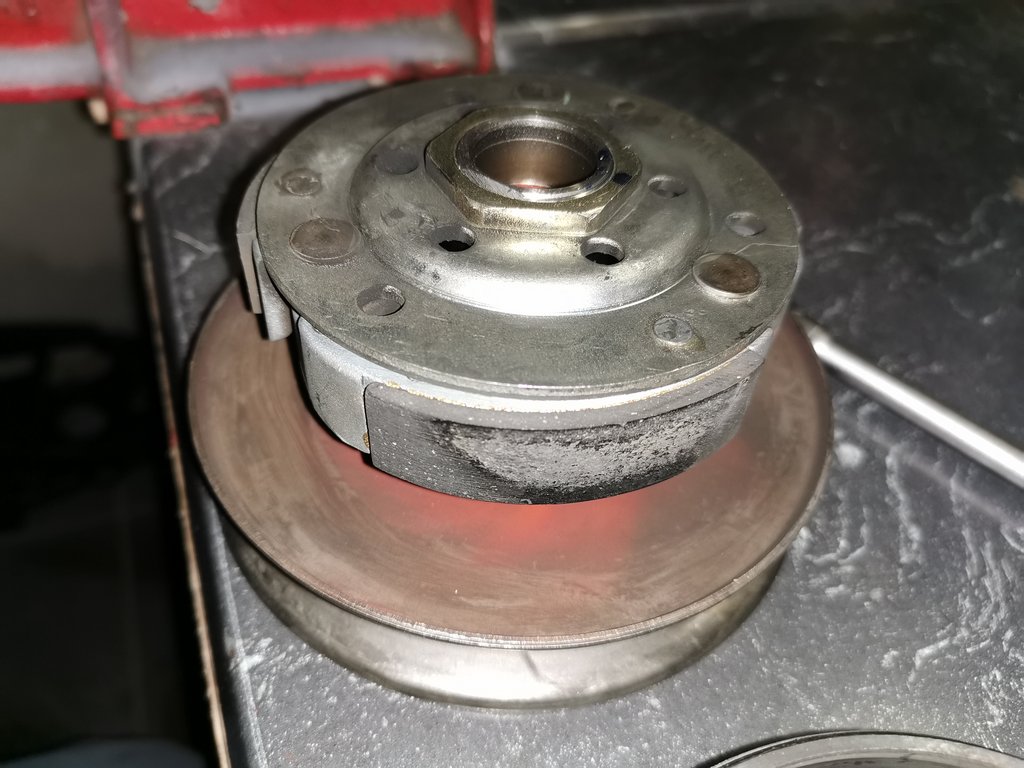

Kopca, lamela sta vec je takodjer uredna, barem po meni. Recite mi ako sta propustim...

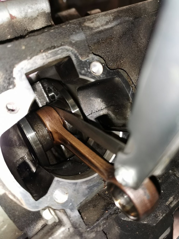

E sada ono glavno... U prethodnom video uratku se vidilo i cula neka zracnost. Skinuo sam cilindar i rukama isprobao klipnjacu gore dole. Apsolutno nema pomaka..?  Medjutim ima nesto lijevo, desno. Nazalost nemam pravu specifikaciju, osim korisnicke osnove gdje matematikom dodjem do zracnosti od 0.35. osobno sam sa sondama ( mjernim listicima) izmjerio oko 0.40~0.45. Sad, uma li tko iskustva s tim?
« Odgovori #48 : 17 Studenoga, 2022, 20:57:36 »
Taj luft lijevo desno je normalan,a ovaj gore dole ti je sad tesko napipat jer ti radilica ne stoji fixno.Dovoljno je ono sto se vidi u videu,ta radilica 100% ne valja...

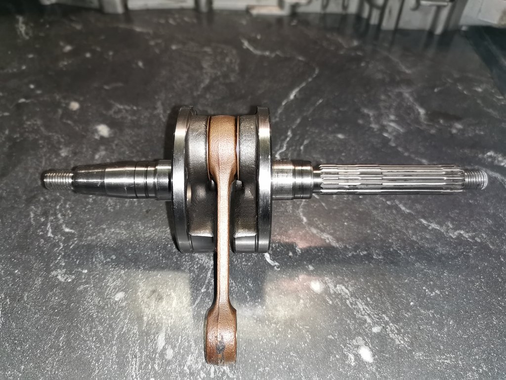

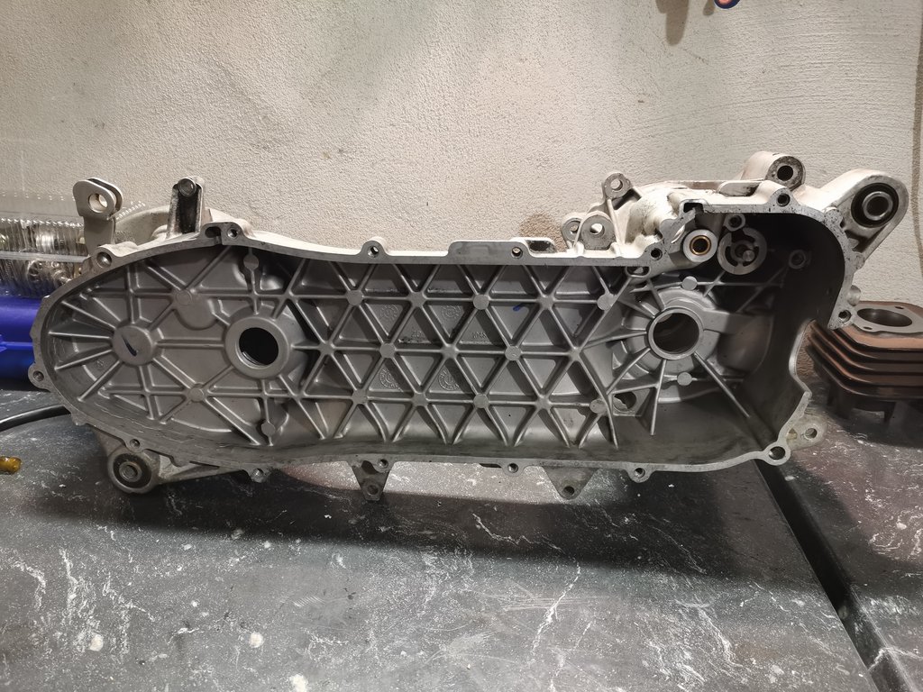

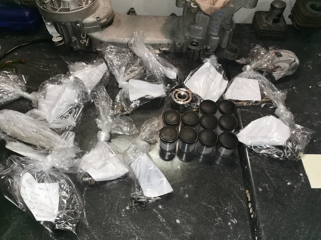

Rasturilo, sto se rasurit dalo....Ocisceno, oprano, narucena vecina dijelova. Sad je vrijeme cekanja, listanje, citanje, tocnije edukacija o montazi radilice. Eventualna izrada cjevcica ako nesto zakaze, te najvaznije nabava plinskog plamenika.
Bojanje bloka? Nije mi so pjeskarenja i smirglanja so besvjesti...

Meni se u videu vidi da tebi cijela radilica ide amo tamo, a ne samo klipnjaca, moze bit da su lezajevi za zamjenu.  Mozes jos provjerit lezaj klipnjace, da klipnjacu drzis okomito u ruci, a drugom rukom lupnes po vrhu klipnjace, dok radilica slobono visi o nju, nebi smjelo nikakav "klak" praviti...
ps. bojanje blokova ti moze biti zeznuto... ja sam svoje spricao sprejem za felge, izdrzi godinu, dvije, ali krene se od kamencica ljusititi, bilo bi idealno mozda plastificirati, u protivnom, ja bi ih samo ocistio i ispjeskario...

Evo ovdje mozes pogledati kako to ide,potrazi u videima imas i drugu metodu sklapanja,samo je tamo u igri drugaciji blok,ali procedura je jednaka...
Dok sam snimao video, cimao sam magnet i nisam vidio pomak klipnjace. Lezajevi su u banani, rule dobro a i osovina radilice je dobro ukopana od semeringa. Sta je tu je. Narucena je nova, cilindar i klip ce malo pricekat.
