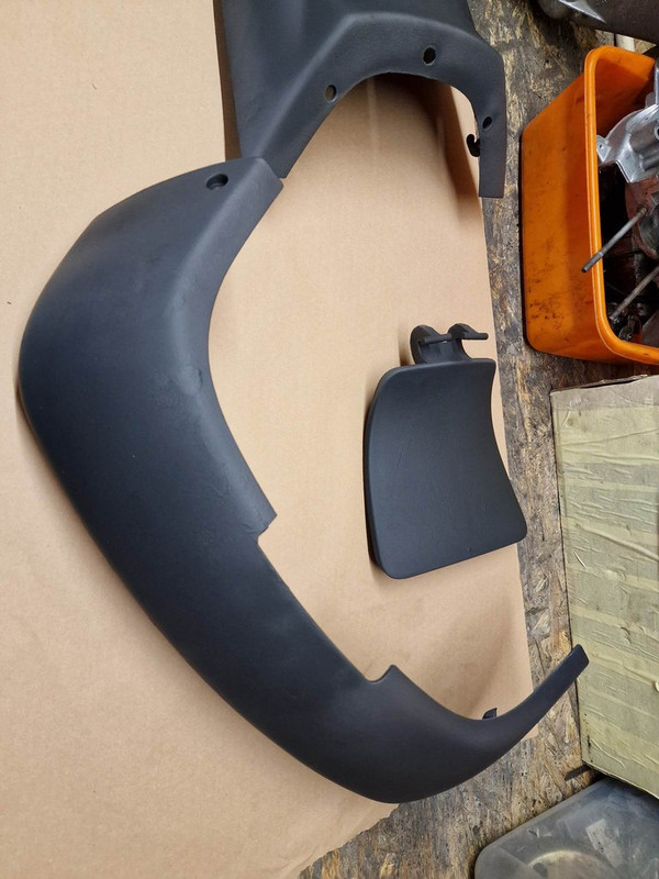

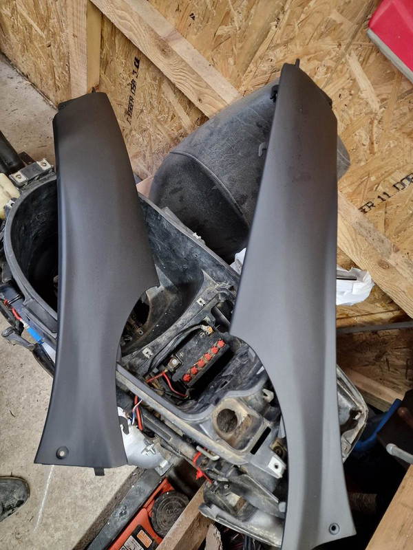

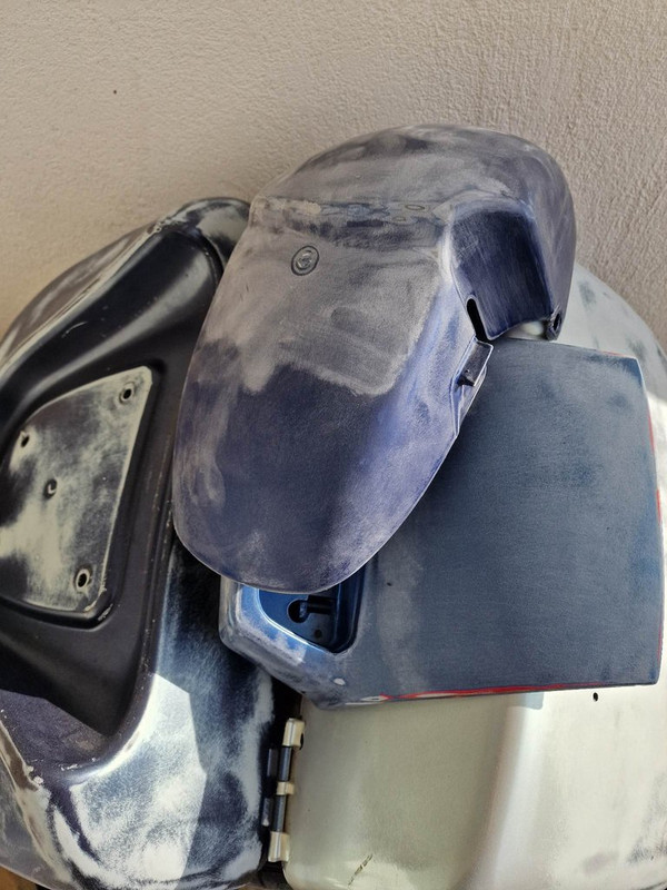

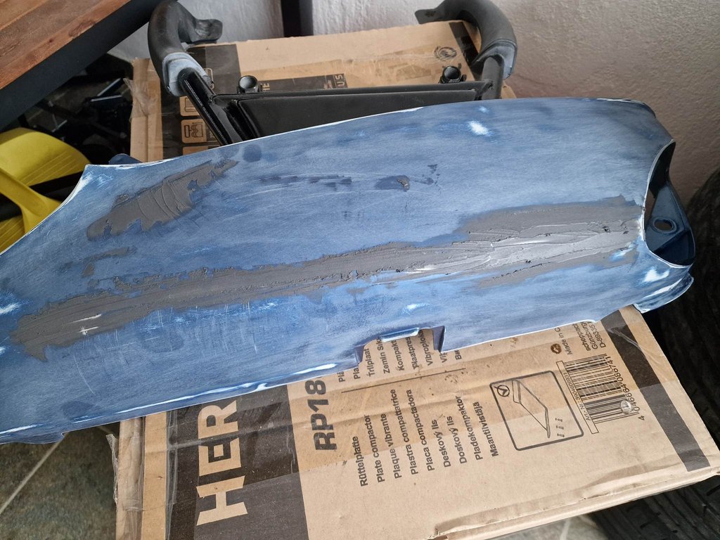

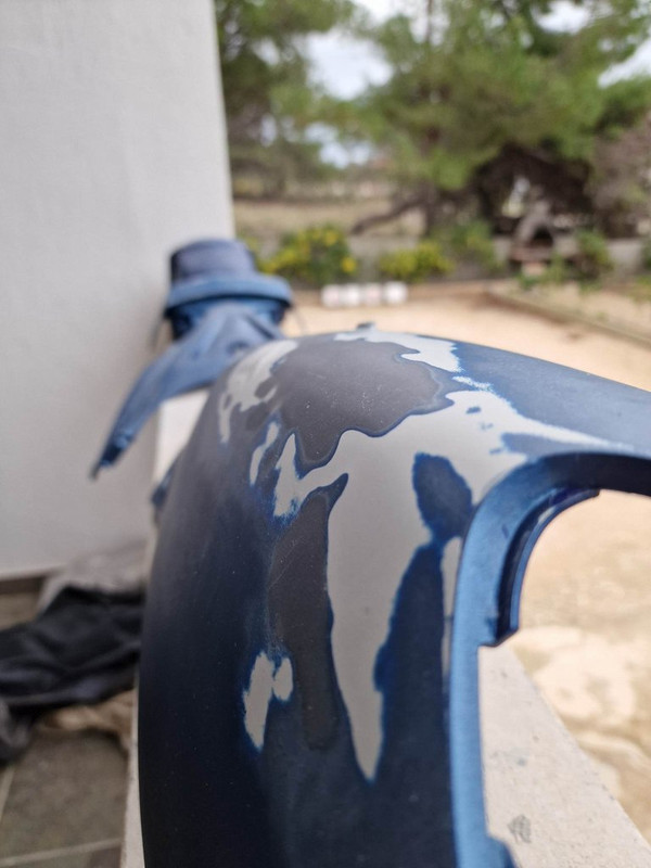

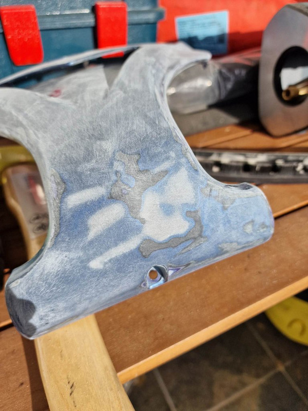

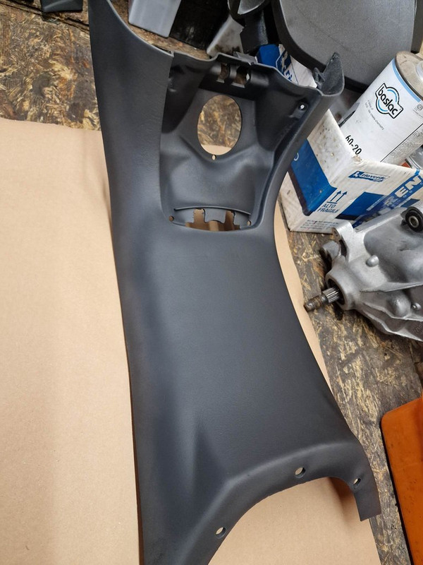

evo jedan kratki up to date što sam sve odradio do danas.
Pobrusio sam plastike sa 150 na brusilicu, pokitao sam sa kitom za plastike oštećenja koja su zahtijevala taj postupak, zatim sam na brusilicu brusio sa 350 papirom. Poslije toga, brusio sam ručno. Bumper plastike sam opjeskario zatim sam ih pošpricao sa plastik prajmerom, zatim crnim špric kitom i lagano sam ih pobrusio sa 350 na ruku. Čekaju bumper paint 1k.
Zbog drugih obaveza plastike ostaju u hibernaciji i nadam se da ću uskoro opet naći vremena za njih. Našao sam potencijalnoga kupca za X9 i želim da ako kupi skuter da bude sve  savršeno koliko mogu izvesti.

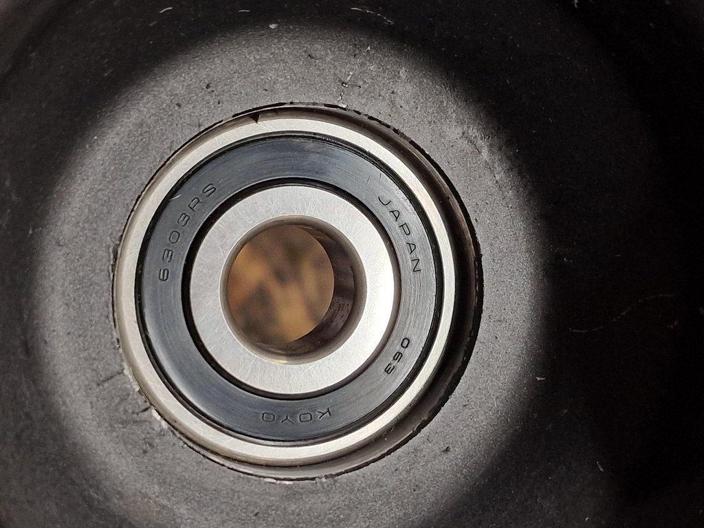

Evo dok se špric kit suši, odlučio sam se baciti na zamjenu prestalog zadnjeg ležaja koji je ostao nepromjenjen i to na arm supportu. Naravno, ugrađen je Koyo Japan ležaj, a odmah sam usput ugradio helicoil na M6 šarafima koji držu auspuh, da se bude 100% sigurno da je sve okej. Provjerio sam i ostale sitnice i šarafe, čini mi se sve okej.

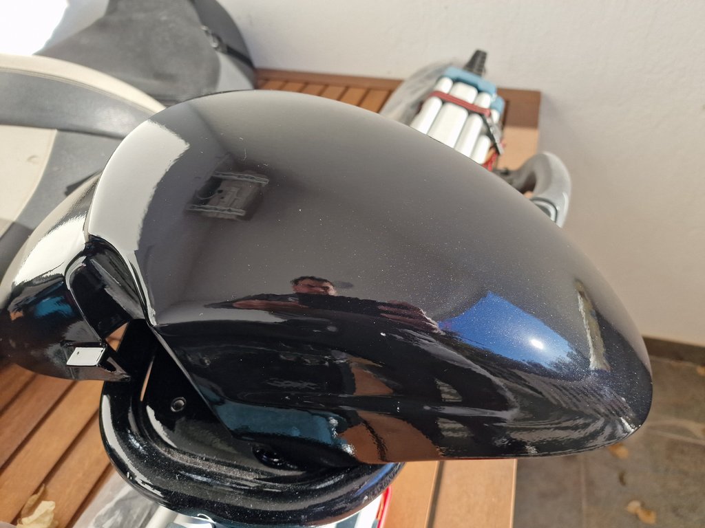

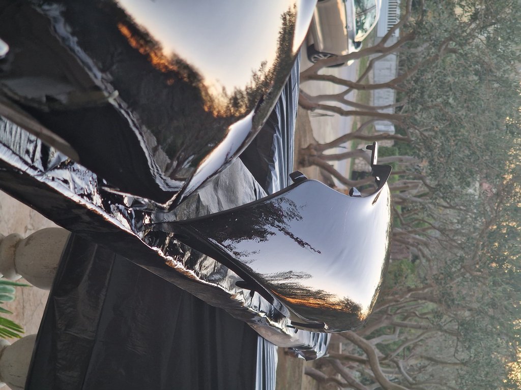

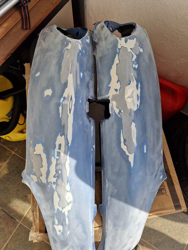

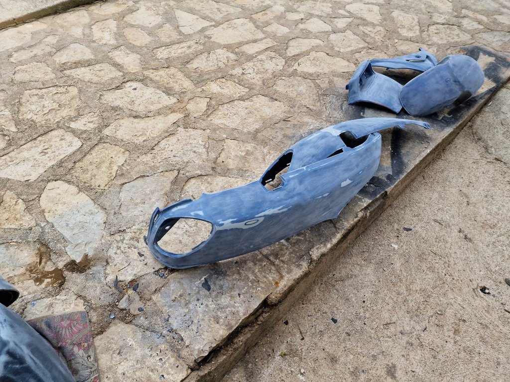

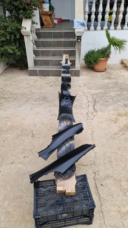

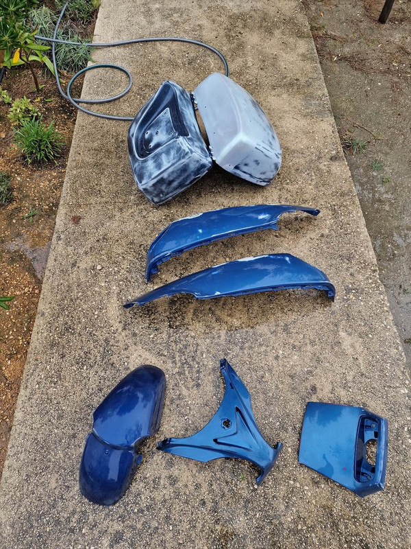

bumper plastike ofarbane, čekaju spremno!
ostale plastike su špricane u 3 ruke špric kita i brušene su dok sve nisam izravna koliko sam stigao. Sad su 3 dana na sušenju. Nadam se da ću ovih dana stići pofarbati tako da konačno završim sa plastikama pa da se i napravi koji kilometar u novom sjaju  :frajer:

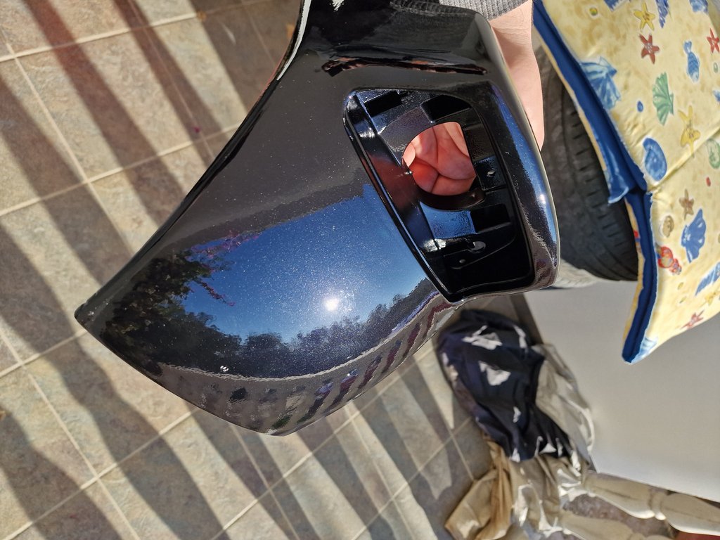

Mali up to date na piturivanje....

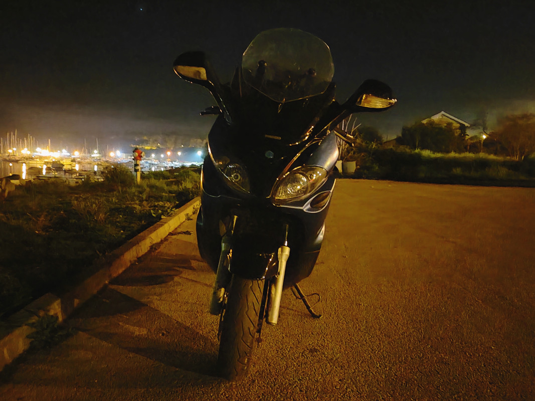

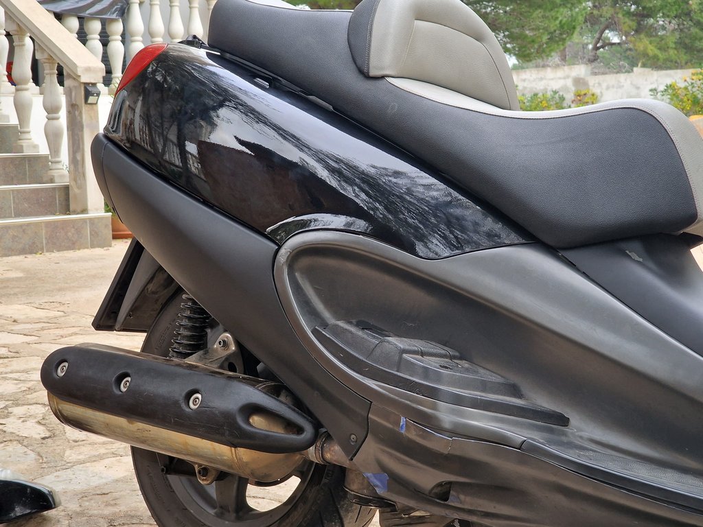

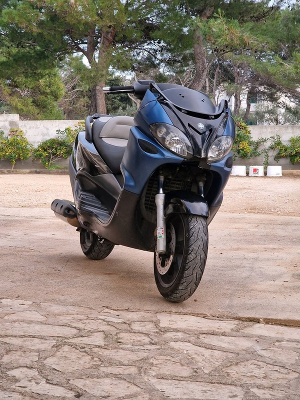

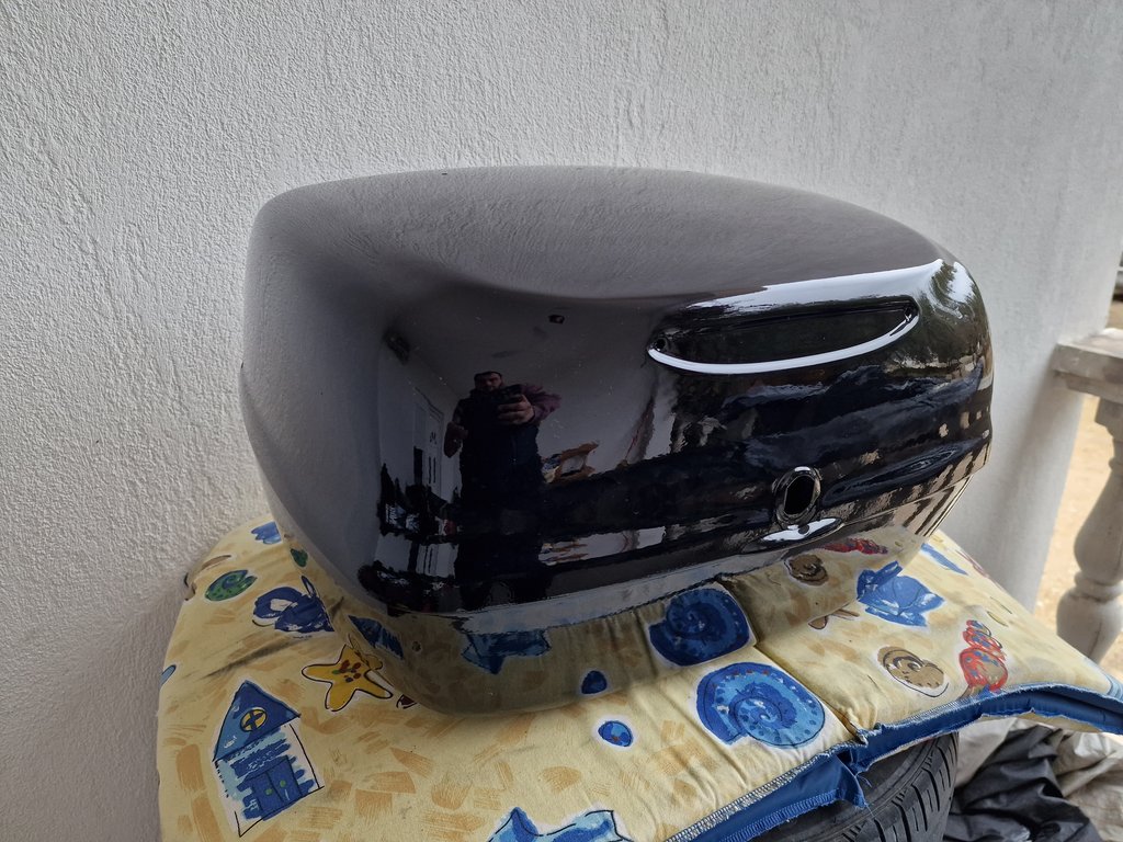

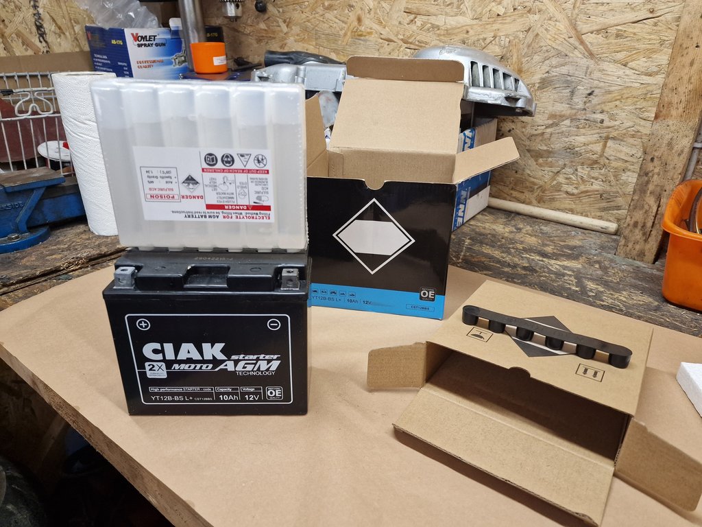

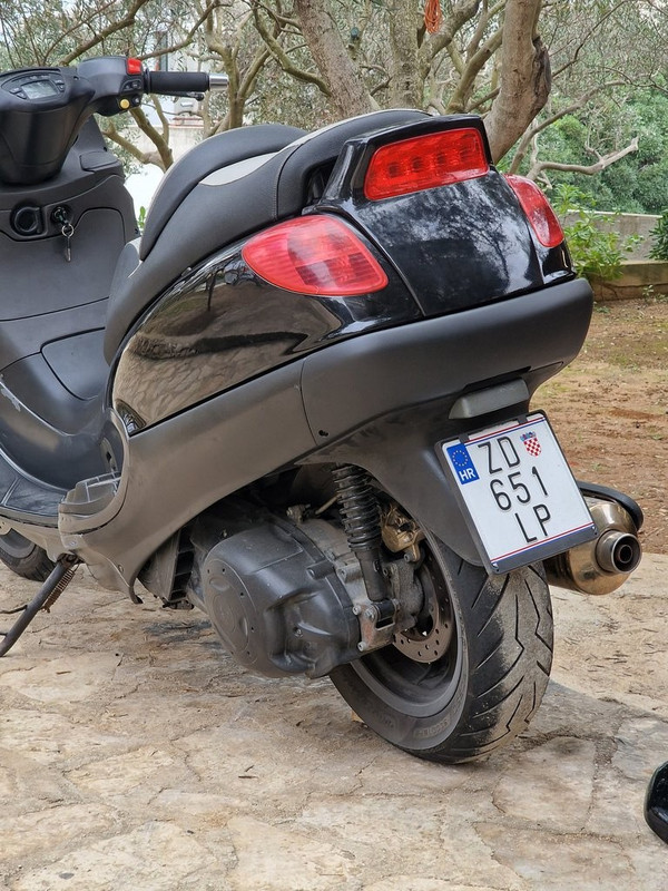

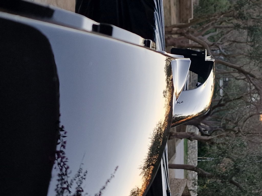

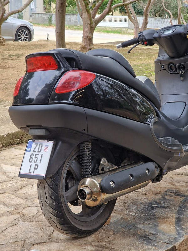

Evo ga, u ovom stanju je sad X9, sa bojanjem sam prezadovoljan pogotovo kad se sjetim u kojim uvjetima sam špricao metalic i lak. Akumulator koji je bio u X9 je odradio svoje i došlo je vrijeme za zamjenu, po meni jako pouzdan CIAK baterija za koju mi i nije žao ako brzo vrisne.
Sljedeći kupac koji uzme X9, ostaje mu od ulaganja sajla dizanja sjedala - ja je ne mogu spasiti - podmazivao sam sa svime što sam našao i jednostavno ne ide. Uz sajlu, sva ostala ulaganja su samo ona što spada u redovni servis, tako da po meni skuter je trenutno tip top stanje - ako išta, barem mehanički. Plastike imaju svojih nedostataka pri tome da je ušao evo u 22 godinu. Kako je skinut vizir radi lakšeg transporta Caddy-om, X9 je dobio T-max mod koji ga čini daleko agresivnijim svojim izgledom. Htio sam metnuti retrovizore za probu ali nije mi se dalo zezat više jer nisam ovih dana dobar sa vremenom.
