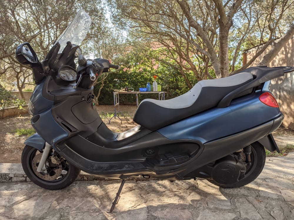

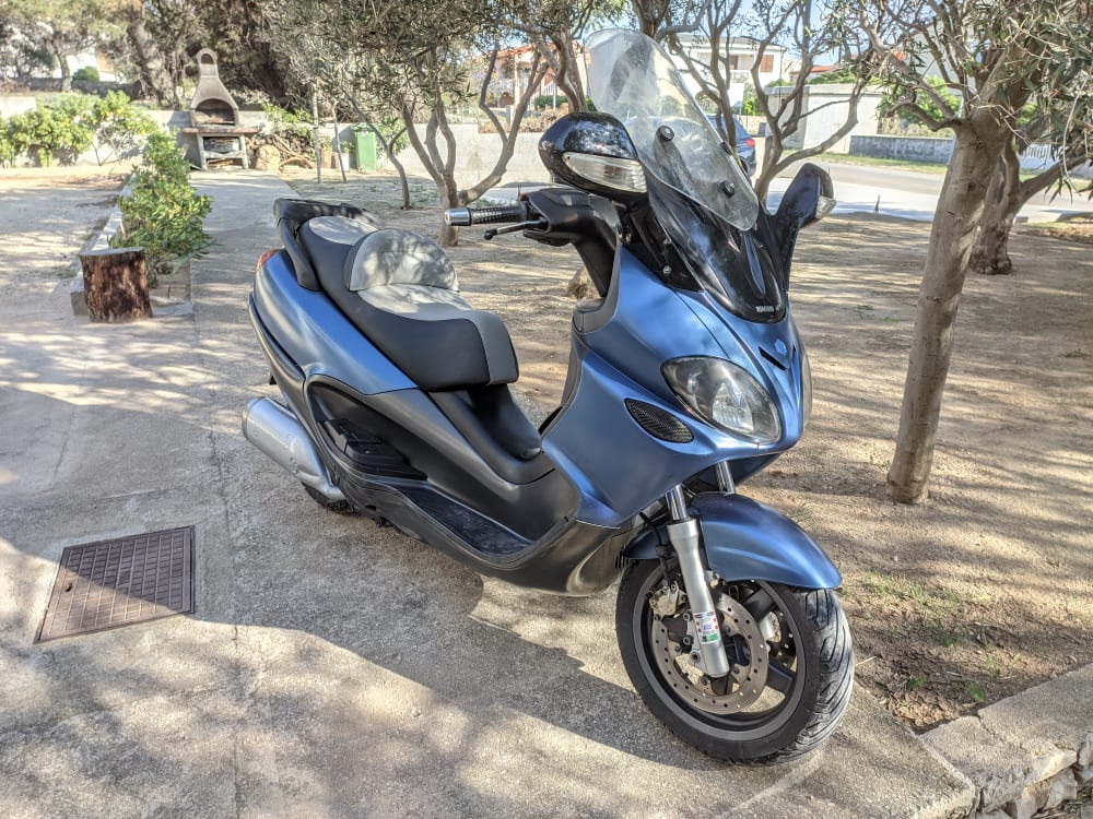

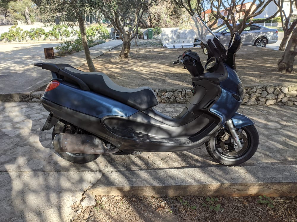

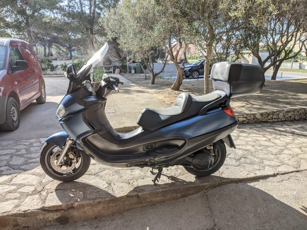

Prodan Power, i sa parama Powera kupljena 21 godinu stara krstarica u full opremi. Da odmah napomenem, skuter je bio "kliznut" na desnu stranu i zbog toga mu je oštećena hidraulika centralnih nogara, nešto udubljen lim auspuha, prefarban, a sa lijevim retrovizorom je zapnuto od zid kad se išlo kući pijano.
E sad, story o skuteru. kupio ga prvi vlasnik 2001 godine, autolakirer, vozio ga ljetima do 2015 dok nije kresnio na desnu stranu sa njega, stajao mu do 2020 u garaži gdje ga je skrpao sa dijelovima od drugog X9, vozio godinu dana dok ga nije prodao prijatelju jer mu je valjda bilo vrijeme za novog ... tako ga je frend kupio, vozio godinu dana, zapeo sa retrovizorom, pokrpao ga vezicama i prodao meni sa taman isteklom regom.
Na testnoj vožnji kad sam ga gledao u okolici Šibenika, ja sam okrenio 47.000 km, dok je trenutno na satu 47.370 km. Skuter se lijepo vozi. Za sad sam mu preštelao neke plastike, dotegao, promijenio i dodao šarafe koji su falili ili nisu dobri za te plastike, stavio T5 LED žarulje u štop svitlo, promijenio ulje u završnom prijenosu, promijenio ulje u motoru, zamijenio sam svjećicu, zamijenio prekidače paljenja svijetla i dugo/kratkog svijetla, žmigavaca, i makao sam limić auspuha jer ga je od 4 šarafa držao samo jedan jedini i šuškao je, gdje sam se bio prepao da je zvuk iz dekla haha ...
Za sad sam zadovoljan sa njime, od ulaganja ima promijeniti pločice diskova, promijeniti ulje u kočnicama, srediti lijevi retrovizor (staviti novi) i pregledati deklo prijenosa i ono najbitnije termostat koji im je i mana...
Za Master 500 mašina je dobra i ja sam zadovoljan kako skuter ide. Po digitalnom satu išao sam 166 km/h što odgovara na mobitelu 165 gps a po analognom satu išao je 175 km/h. Mrvicu je trom, što mogu prepisati ili godinama ili originalnom variomatu ili možda treba olakšati rolice.

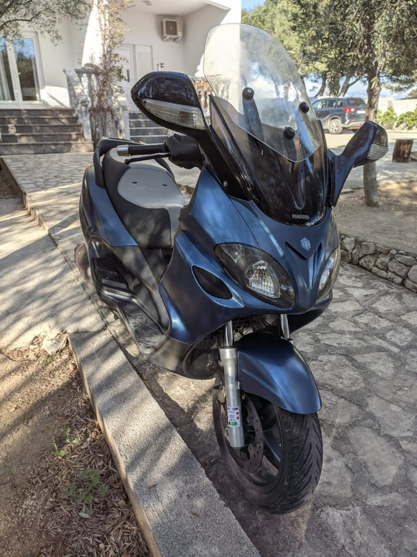

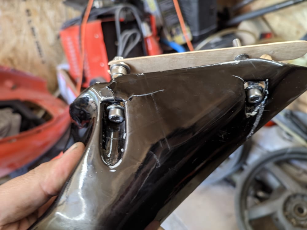

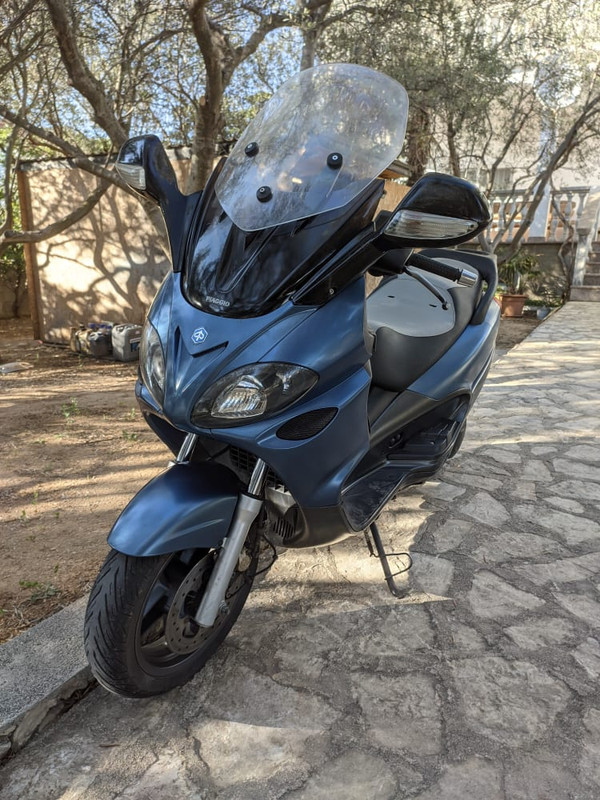

Platio sam ga 7.500 kn. Mislim da je za 21 godina star skuter i više nego fer cijena. Skuter izgleda za mene jako dobro iako bi ga ja prošao farbom opet, jer mi se čini da je boja nekvalitetna. Uložio sam 1.250 kn u regu i osiguranje (50% bonus), kupio 250 kn ulje i filter, ulje za prijenos sam imao u šteku kao i prekidače i ulje za kočnice. Naručene su danas 3 seta pakni i termostat novi (560 kn sa poštarinom).

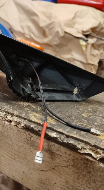

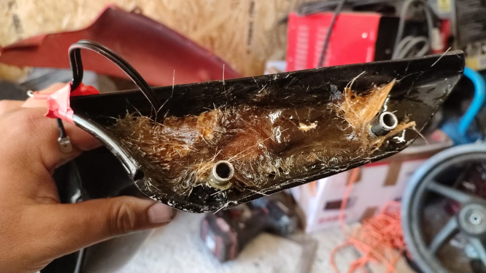

Da, netko je stavio naprijed evolution dijelove i meni oni pašu pogotovo jer sam uočljiviji, iako sam krpao danas retrovizore te jer kako sam rekao, zapelo je lik sa lijevim pa su nosači razvaljeni, a novi su 2.000 kn set što nedam nikako. Upravo sam ih montirao i sad samo na sitnicama trebam odraditi da lijepo sjedne poklopac žmigavaca. Retrovizor je test prošao 40 km i stoji fiksno kao nov. Ostaje još da vidim što je sa desnim jer je u originalu a ima malo lufta tj malo pleše ...
Zapravo mi je drago da imam što krpati jer ovako imam što raditi i vraćam život u skuter da opet bude poželjan na cesti. Skuter nije ubijen samo ajmo reći da mu fali malo ljubavi... Za sad ostaje jedino u razmišljanju da li da naručim naljepnice za njega tj njegove original oznake X9 - Piaggio i slično ...

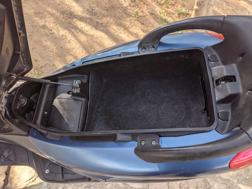

Danas sam još prošao test akumulatora i odmah popravio navoje i zamijenio šarafe koje je netko slomio i iskrivio prije (na nosaču kufera). Relej puni 14,4 V, bez njega aku ima 12,2 V
Ostaje još auspuh pobrusiti i pofarbati, ali otom potom... prvo važnije stvari ... Gume su na njemu 3.500 kilometara, stavljene nove prije godinu dana obe (mišelin city grip 2 i nisu mi nešto predobre, ne mogu ni prismrditi Bridgestonu)

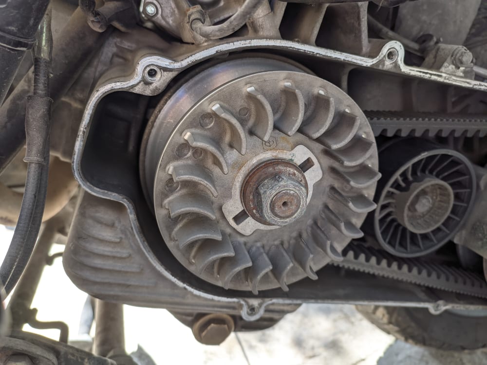

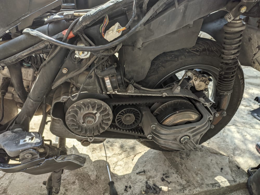

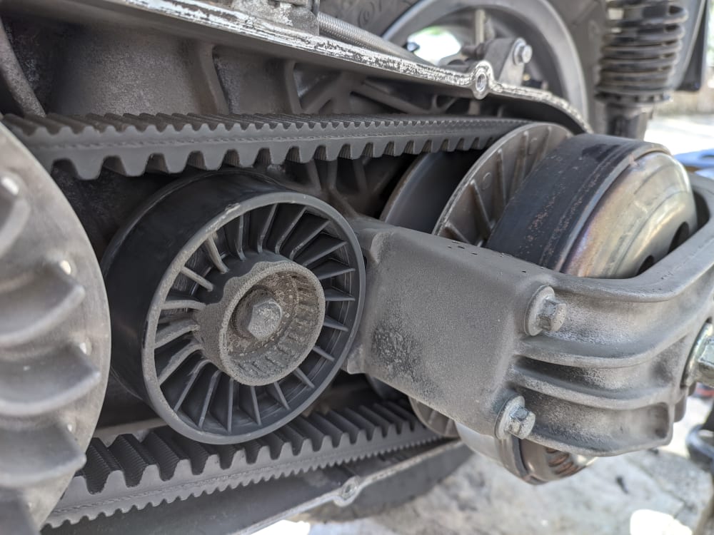

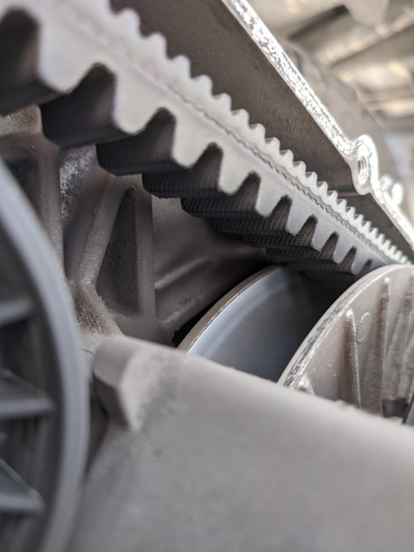

Deklo još nisam otvorio, za sada se sve vrti kako treba, i pokušavam srediti ove ostale sitnice kako bi krenuo prema deklu jer kad sam saznao da mi je remen 600+ kn, rolice 135 kn,  ušlagiralo me... Ako zadnja guma izdrži do 01.06.2022 ja ću bit najsretnija osoba na svijetu. A guma će svakako bit ovaj puta u većoj dimenziji, 150/70/14, jer je i jeftinija i puno bolja za zavoj (iste dimenzije kao na xmaxu300) ahahah ...

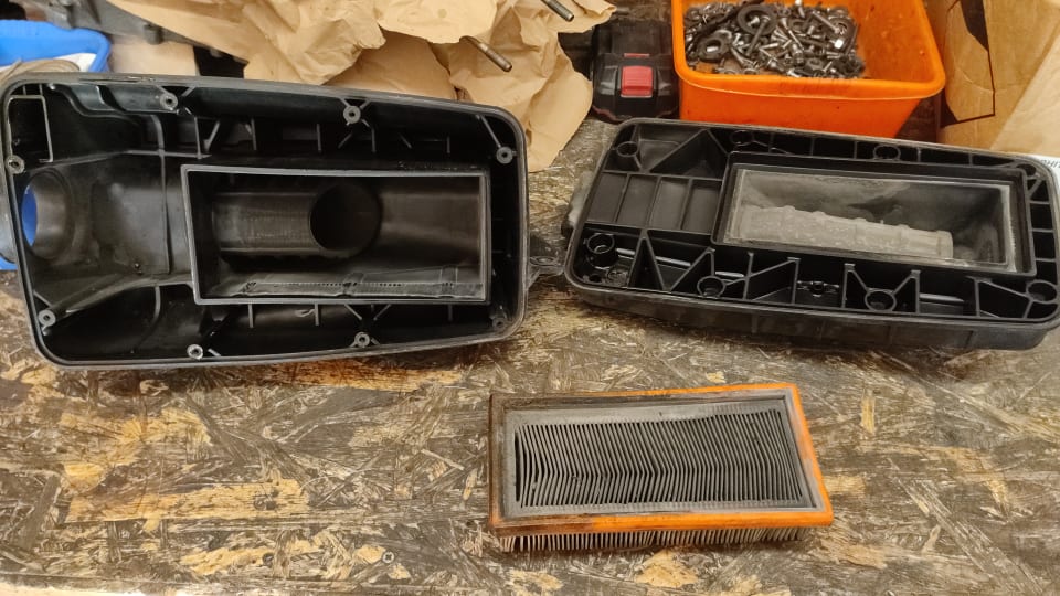

Hahahaha.. kako je krenulo, bit će složena jako skoro, samo se nadam da neće prevaliti vrijednost koju mogu dobiti za njega... Danas sam cijeeeeeli dan šarafao oko njega. Znači dok sam prokužio kako se kada vadi, izgubio sam 2 puna sata.
Odmah sam bacio oko na deklo... inače prvi put u životu vidim plastično deklo (dupla plastika). Po meni stanje prijenosa je adekvatan za cijenu koju je kupljen, remen je top.

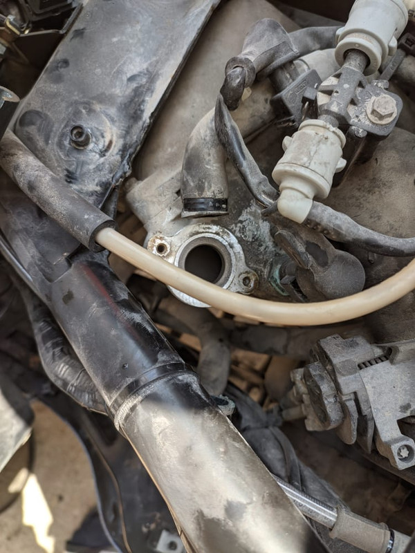

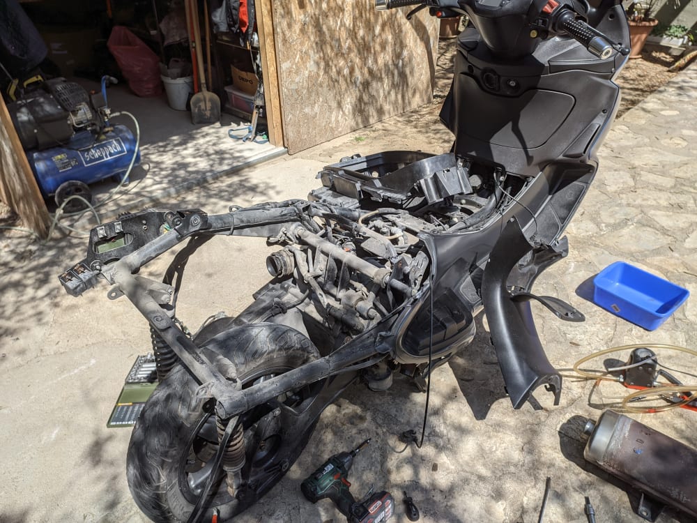

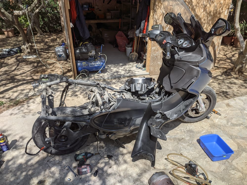

Cijeli skuter je raskopan samo da dođem do termostata, kojeg je već netko izvadio. hah. Za ovu mašinu izgleda da više nije dobavljiv termostat ali mislim da se da nešto izkemijati. Ako bude u redu, okačit ću ovdje naknadno. (budući čitači, samo čitajte). Stanje filtera za zrak je katastrofalno i znam zašto je tako... znači na tešku silu ide poklopac airboxa dole, a najbolje i najlakše ga je skinuti kad se cijela bočna strana skine onda se skine samo 3 šarafa i vani je.

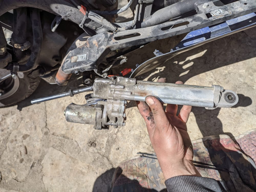

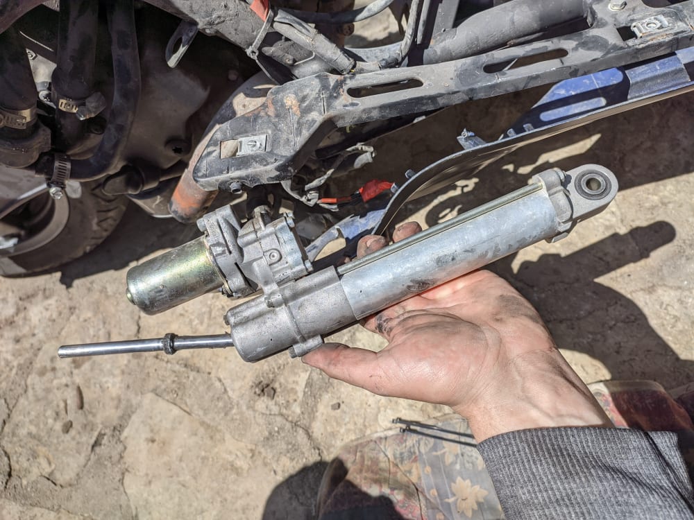

Skinuo sam hidrauliku centralnih nogara i rastavio sam je. Popigana je cijev i vidiću da li se da išta izkemijati sa njome, da se reparira kako treba...
P.S. ne znam tko će složit hidrauliku nazad, hahahaha .... već sam sve zaboravio kako ide

Mrale ti si extreman... rasturio si zamorče do ćika :laughing7:

Čale svaka čast na trudu i volji, oces li ti to znat sastavit na kraju, izgleda kompliciran

Pa skuter je već složen i spreman za travel hahah ... jednu stvar sam zaboravio složit a to je spojiti instalaciju na prekidač za paljenje svjetla kad se digne sjedalo... čekam novi termostat pa ću to složiti kad stigne... Uživajte u fotkama hahaah...

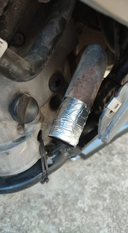

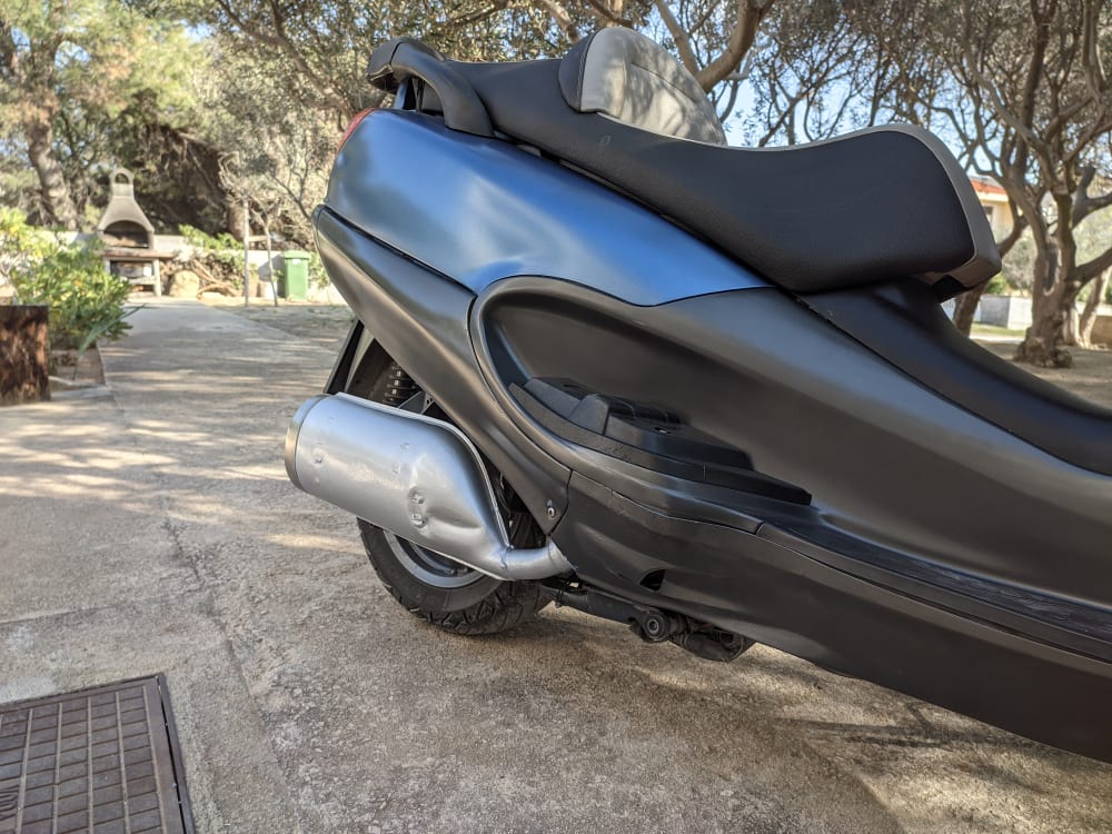

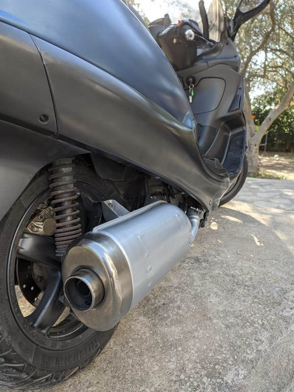

Više nisam mogao gledati auspuh kako je ruzinav, tako da sam ga poravnao brusilicom, očistio od ruzine i pofarbao u srebrnu boju. Naravno da nisam htio u Crnu jer sam ja posebno dijete pa eto haha ... I da, već sam ustvrdio da se sa srebrnom bojom više istiću udubine ili nedostati...  :frajer: Stavio sam aluminijsku foliju oko grane gdje se kači spuh, i tu sam uštedio 500 kuna jer sam dobio isti efekt kao da je nov dio (koji brtvi) i ne čuju se više detonacije...

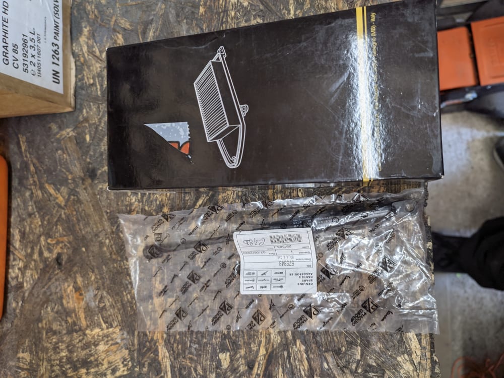

Stigla mi je nova OEM plinska hidraulika sjedala, pa tako i evo videa kako funkcionira sa njime. Morao sam staviti 2 podloške da se sjedalo ne klima puno (mislio sam do tog trenutka da je u defektu nekome. Filter zraka čeka zamjenu zajedno sa dolaskom termostata.

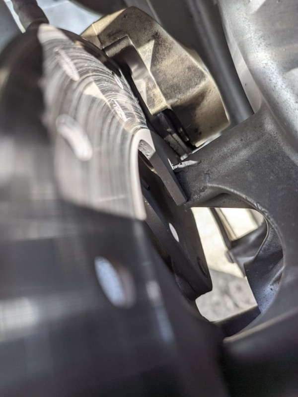

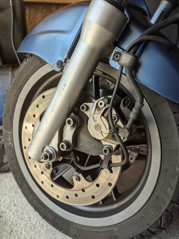

Promijenjene su sve disk pločice na svim čeljustima i odmah je promijenjeno ulje i ozračeno.

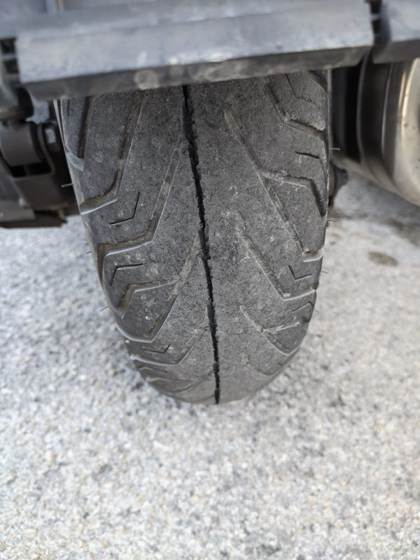

I imamo pobjedničku gumu!!!

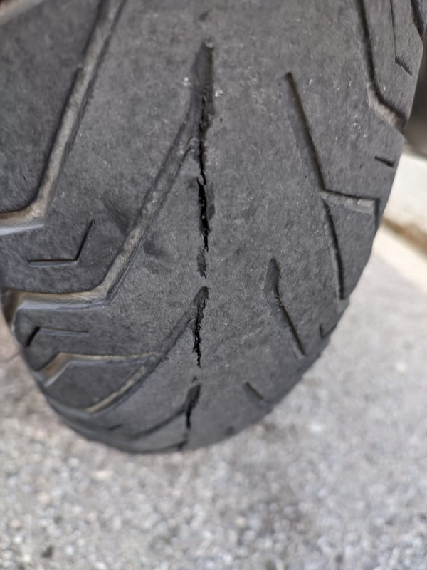

Naravno da je pukla Mišelin i ovo joj je bila posljednja šansa kod mene pa makar ih prodavač stavio ganjc nove tik prije mene. Jednostavno su prekrižene za mene. Nije pukla na jednom dijelu nego po cijeloj dužini. Ali ovaj tjedan će se ovako vozati na skuteru.

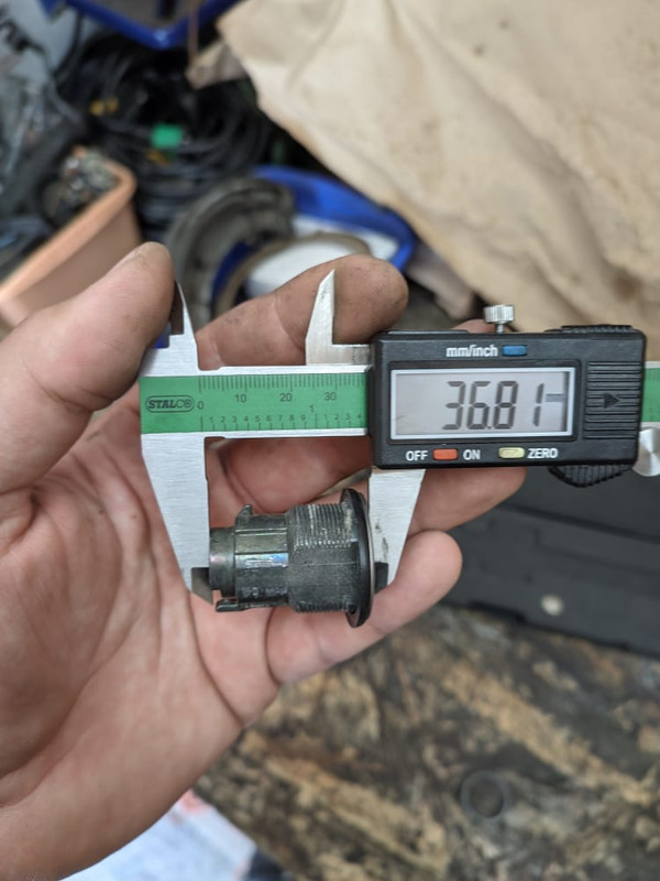

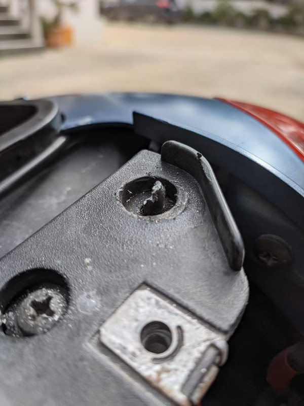

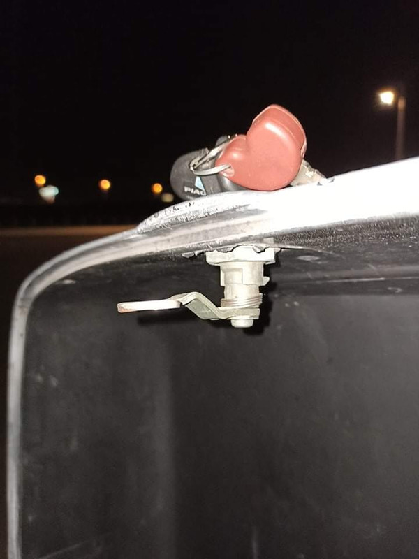

Ako tko ima ovakvu bravicu sa cijelim mehanizmom za Piaggio kufer, rado bi je otkupio ili nekome platio pivo  :dontknow: :glasses2: (fotografija sa cijelim mehanizmom je preuzeta od prijatelja koji mi je poslao za traženje)

remenje na masteru se ne stanjuje skoro nista voznjom, tako da najbolje pratit koliko km ima ili sad posto to ne mozes znat, skini ga , okreni naopako i gledaj mikro pukotine ako postoje...
Uzmi dr pulley, mrvu lakse od original, bit ce puno zivlji u startu, a nebude prevrtavao kasnije ...

I ja sam svojevremeno tražia bravicu kofera i isto sam ima problem s njenim pronalaskom :icon_biggrin: imaš jednog momka iz Sućurca na njuškalu šta prodaje sve dijelove za x9 500, imaš moju preporuku da uzimaš od njega :icon_thumright:
Jednu stvar ne razumim, druga me zanima. Šta si stavlja ovu aluminijsku foliju na auspuh i kako si tu uštedia 500kn, ako nova brtva dođe 80ak kn? Pošto su gume u xmax dimenzijama? Najjeftinije u njegovim originalnim dimenzijama, par ~1000kn u Motoboxa.
