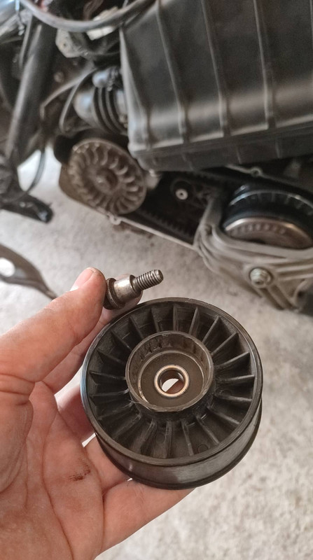

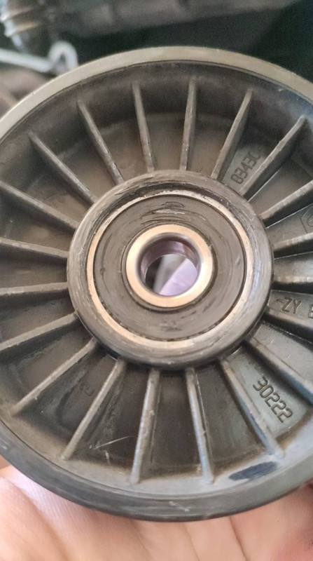

Peglam jučer nakon slaganja na nekih 250 km đir, i 2 km od kuće mi se počelo nešto čuti iz dekla... mislio sam da se variomat raspao... znaci svaki nizbrijeg sam gasio skuter i spuštao ga tako do dole... ostavio sam ga do jutros i eto, otvorio deklo i imao sam što i vidit...
Pukao mi je navoj i šaraf je ispao... i tako je ispilo nekako oštetiti ležaj, tako da sam sad i u tom problemu... za navoj sam uspio riješiti da gurnem komad bakrene žice unutar, dok sam išao probati ležaj na ublaživaču udaraca kad ono teeeško se vrti... pregledam i vidim oštećenja i da je malo udubljeno... fuck... jel se itko susretao sa ovime? jel mogu zagrijati, izbiti ležaj i staviti drugi? ili mora ići sve u kompletu novo a znam da je ovo nekako brutalno skupo?

Pa izbij ga van ako ide iza ce ako ne strgat ces i kupit novi

Na 250 quasar mašini sam izbio i mjenjao taj ležaj. Novi ležaj zaljepi epoxidom za plastiku.

Promijenio ublaživač udaraca i riješio navoj. Naravno morao sam 2 puta sve skidati i vraćati nazad, ali sam uspio riješiti. Na fotki sa desna je ublaživač sa leader mašina  :headbang:

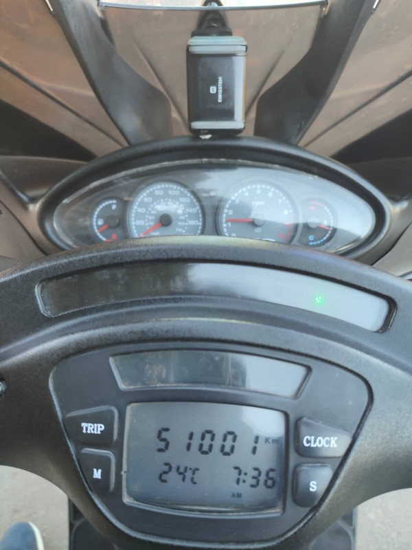

Na 51.000 km sam promijenio ulje. Spremam ga sad za malo duži put u dvoje pa ću vidit kako će izdržati. Skuter se vrti veselo, vrti se do 7.500 okretaja i ima snage, ali nešto krajnja zeza. Morat ćemo ga probati na autocesti...

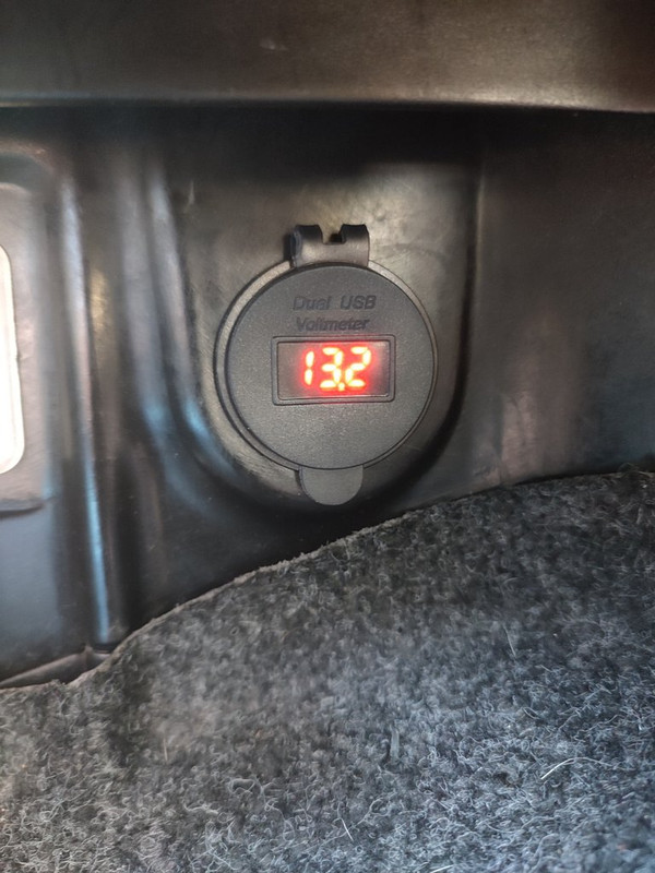

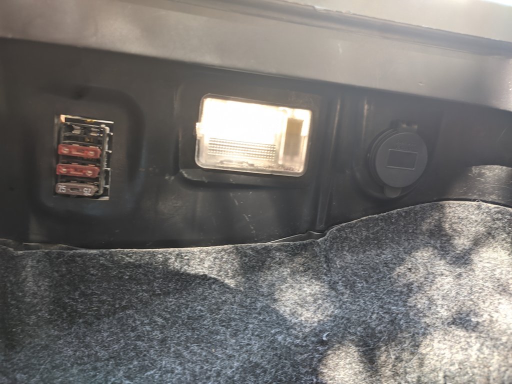

izbacivanje starog upaljača i ubacio sam 2xUSB port za punjenje sa prikazivanjem voltaže akumulatora. Odlično radi i fenomenalno puni mobiltel (10w punjenje). Nisam probao 2 uređaja odjednom, ali stvarno dobar deal po meni, pogotovo kad zafali baterije. Volio bih kad bi to mogao odraditi i naprijed na volanu al ne znam kako bi to izveo a da ne bušim plastike, i nešto pretjerano ne modificiran, jer naprijed imam stalak za mobitel pa bi volio i tamo imati punjač. Volio bih da to bude estetski lijepo.

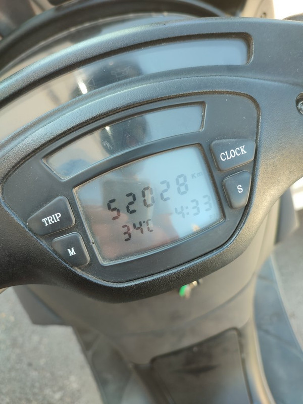

52.000+ km (5.000 km u mene, točno 3 mjeseca)
Tura odrađena u dvoje, skuter je za sad bez ikakve greške ...
Razina ulja se ne povećava, ostala je ista čak i kad se radu po par kratkih vožnica po selu.
Detonacije iz auspuha su ostale pogotovo kad se naglo pušta gas.

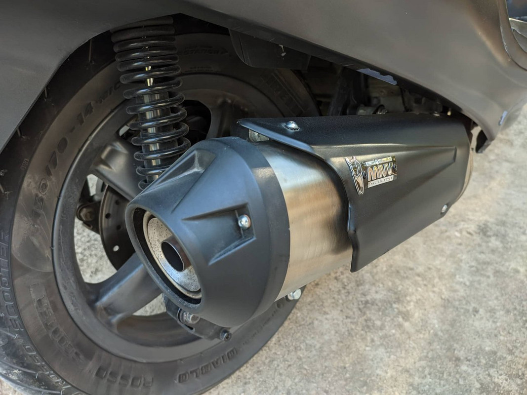

jesi probao ono da zacepis auspuh? jel odma crkne?

ne, tamo gdje je varen spuh na spoju, tu pušta, a i vidi se da su sad varovi krenuli pucati. Jednostavno bi trebalo složiti spuh da nije fiksiran nego da je na selene i da je nataknut na grani a ne da je fiskiran... zaj#bo me vulkanizer, što se može... vjerovatno je i to razlog zašto detonira.

dokle god ti pusta auspuh pucat ce... to rijesi nekako... moze uticati i na potrosnju jer lambda ocitava vise zraka koji kompenzira viskom benzina...
ovaj 460cc gen1 nema lambdu sondu. počelo je pucati odmah nakon ugradnje a bome i nego što je krenulo "propuštati" zrak na spoju.
