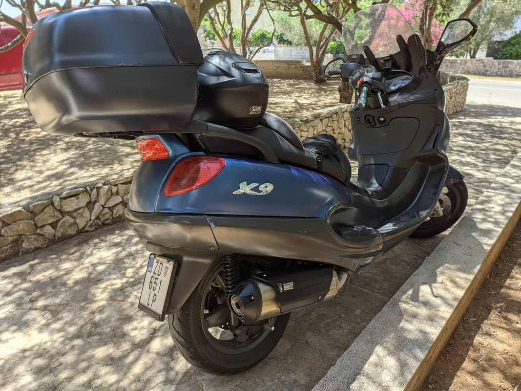

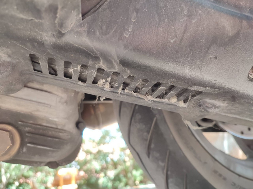

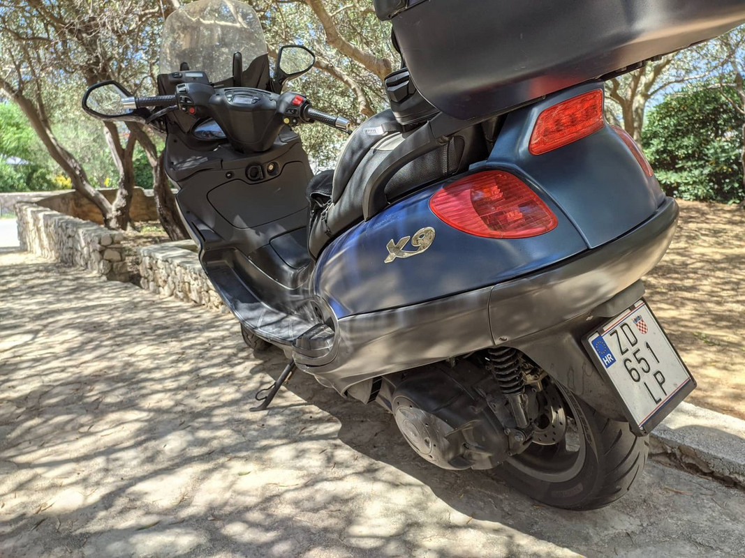

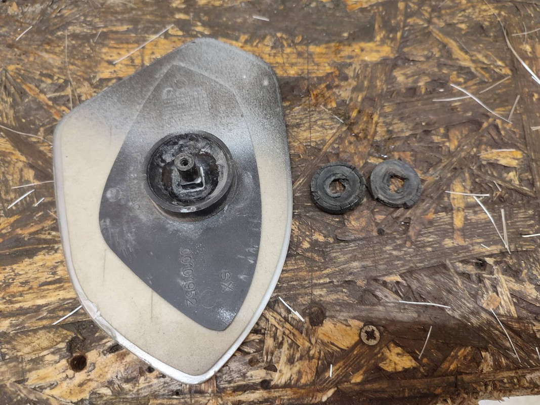

Prije 2 dana sam bio sa curom na vožnji po otoku Pagu, prošli smo svaku glavnu asfaltiranu cestu od Tovarnela, do Žigljena, Metajne, Mandri, paškog mosta, Vlašići i Povljane. 250 km u dvoje, znači oduševljen sam skuterom i setupom! Naime, remen mi se raspao tako da sam odmah danas ga naručio. Jutros kako sam radio oko retrovizora primijetio sam kako ispod dekla visi konac pa sam išao provjeriti ... nadam se da će sutra biti kod mene jer vozanje sa autom po ovim vrućinama nije normalno ... haaaahah

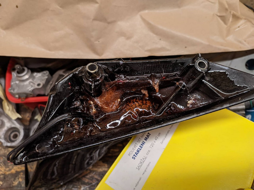

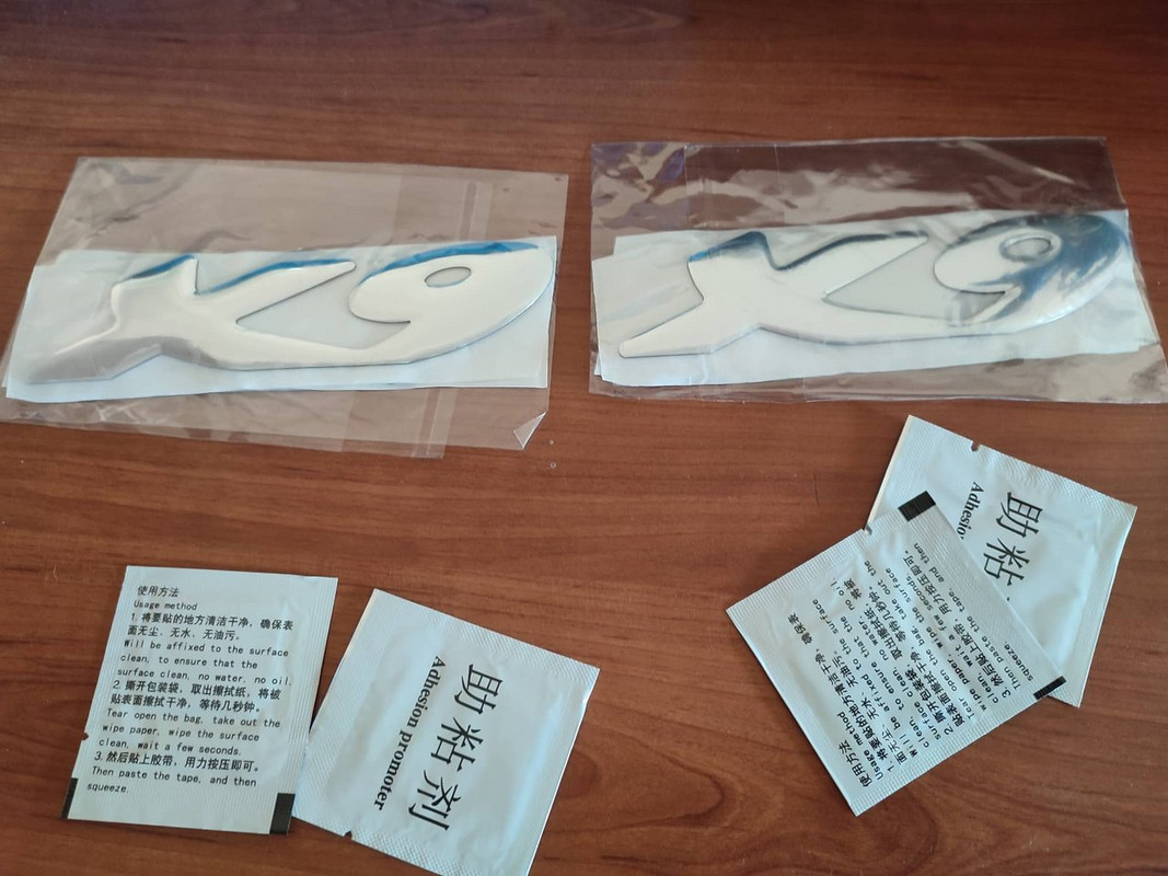

Skuter je dobio danas i nove naljepnice sa aliexpressa, jako su dobre, ali ljepilo im je katastrofa. Morao sam malo nadodati super ljepila. Retrovizor desni sam također kompletni reparirao tako da je sad fiksan i više ne pleše.

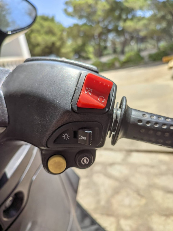

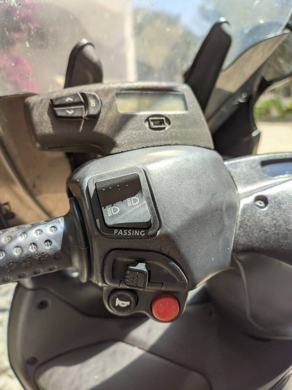

A ovo su kompletni promjenjeniji prekidači (skužio sam da ih uopće nisam objavio)

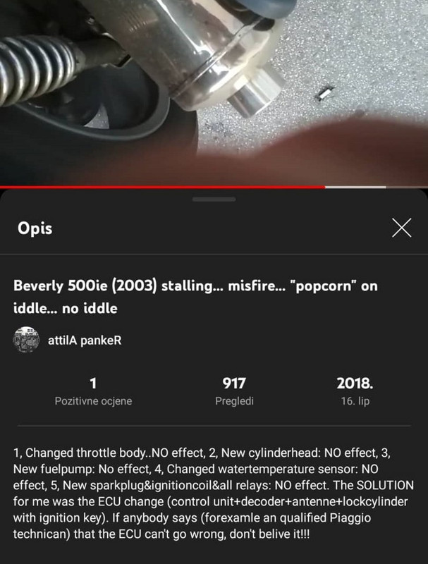

Volio bih još provjeriti i prednje vilice eventualno promijeniti ulje jer je to jedina tekućina koju nisam provjerio. Uz zamjenu remena, odmah ću sutra očistiti i klapnu gasa.. nadam se da ću time riješiti pucanja iz auspuha iako par slučajeva sa YT i Googla govori da je problem u ECU

Gripovi ti nisu skupi, ovi su grozni :P Ja sam 70kn platio takve domino prije 2 god... cro moto
Jel ti dihta auspuh, moze pucat ako ne... zacepi ga krpom, ako krene da se gasi odma, dobro je, ako ne, pusta negdi...
