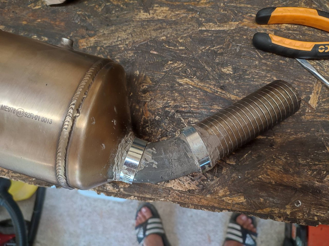

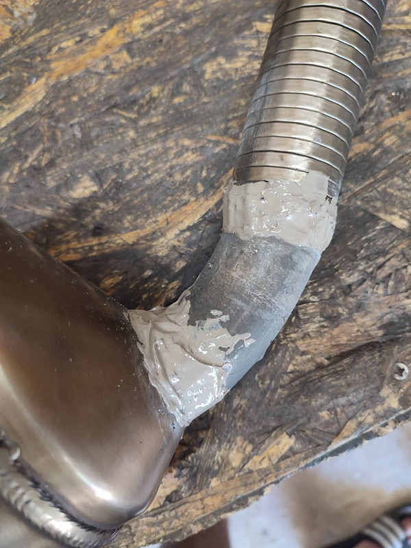

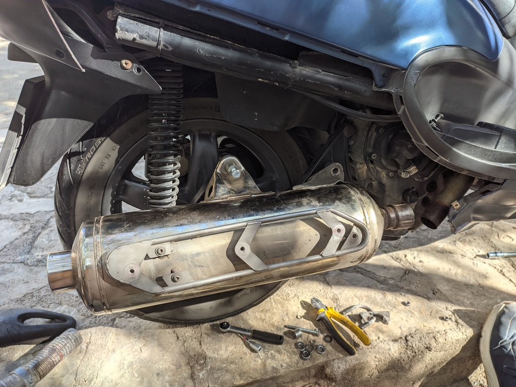

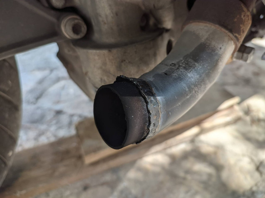

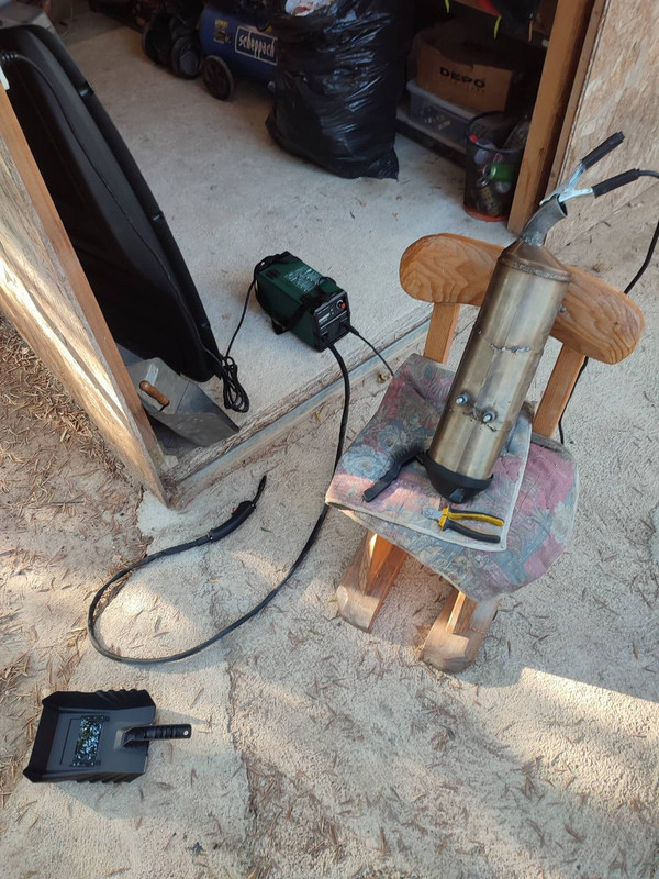

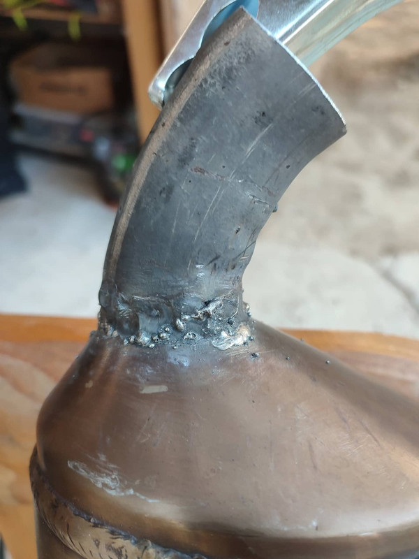

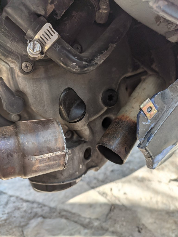

Zadnja dva dana sam se ubio od posla. Pukao mi je auspuh na varovima. Uopće nisam išao za time da auspuh ne smije biti fiksiran nego mora imati selene i mora "raditi" tj vibrirati. U auspuh servisu ga je ovaj fiksirao... sad ne znam što se desilo između naše komunikacije ali reko sam liku da to složi kako Bog zapovijeda i da se napravi kako treba... i eto. Mora challenbeen krpati.
Naime, došle su mi neke fix ideje kako bi to odradio. Zbog tih fiksnih ideja morao sam demolirati auspuh od agregata da bi mogao uzeti flex cijev  :icon_scratch: :icon_thumright:

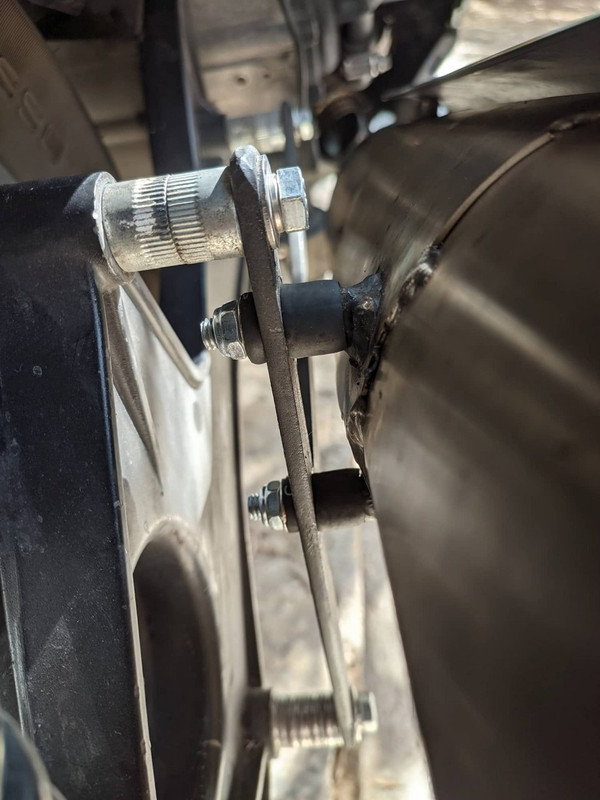

Nisam ni skužio da mi je stari kupio (PIFDS 120 A1) nego ga je donio kad sam mu se požalio na štetu. Ostao sam malo paff, pa sam se odlučio baciti na samostalno varenje, sam svoj majstor!
Krenuo sam prvo na testnoj cijevi dok nisam pogodio amperažu i debljinu žice, nije dugo trajalo, savladao sam to u 15-st minuta. Zatim sam sve lagao digao i laganim točkastim varenjem sam vario spuh za cijev cik cak da se ne pregrije... zatim sam išao spajati i flex cijev ali nije mi nešto bajno ispalo, te sam onda prošao sa betonom za auspuhe te sam stavio šelnu preko toga za svaki slučaj. Vjerovali ili ne, ne propušta više.. hahah...
Također sam umjesto željeznih distanci koje je napravio lik u auspuh servisu stavio crijevo za gorivo Fi10mm te sam ga zategao sa šarafom i postao je pravi selen. Nadam se da sada više neće pucati po varu...

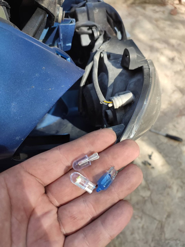

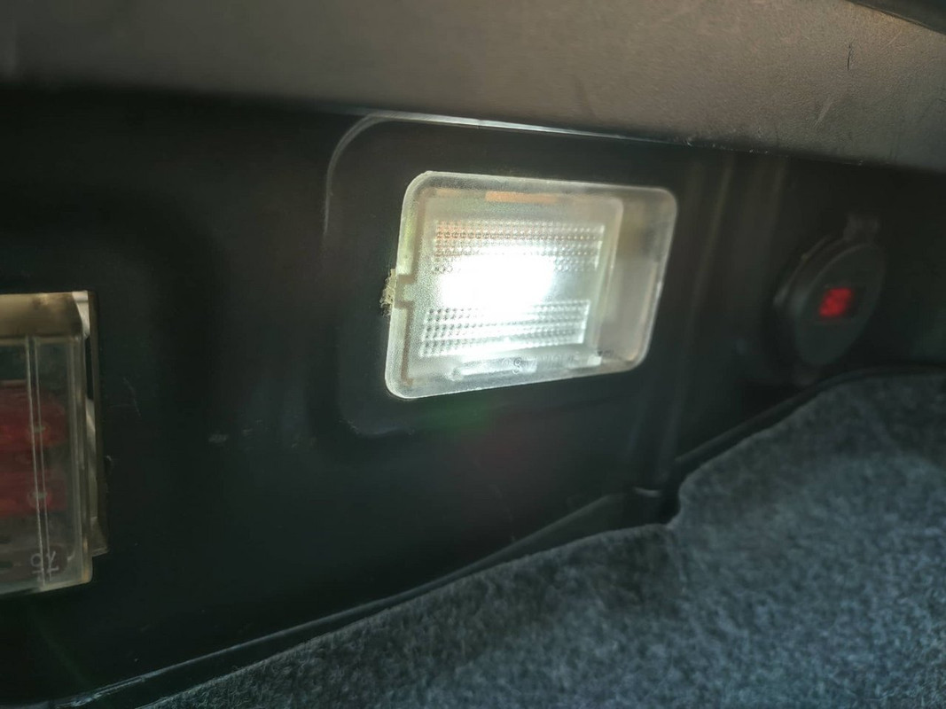

Poslije auspuha dok sam čekao da cement malo odradi, krenuo sam srediti malo i žarulje... Zamijenio sam pozicije (makao plave) pa sam stavio sad bijele LED... Svitli fenomenalno!!

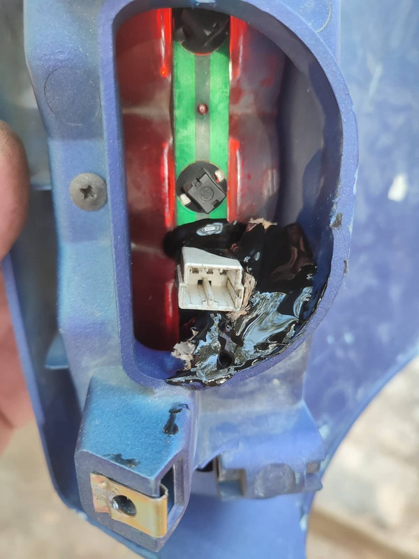

Štop svitlo mi nakon svake rupe prestane raditi te sam otkrio što je kvar, ne smije se pomjerati, pa sam sa tekućom plastikom pokušao fiksirati. Testirao sam skuter i radi bez problema sada... nadam se da će tako i ostati.
Stigla je i LED žarulja za tovarni prostor, te sam jaaako zadovoljan kako svijetli. Zagrije se dosta žarulja tako da razumijem čemu na leđima otvor. Bojim se samo da će se okretati (vrtiti) dok bude skuter radio tako da neće tući prema tovarnom prostoru pa će izgubiti svrhu haha ..

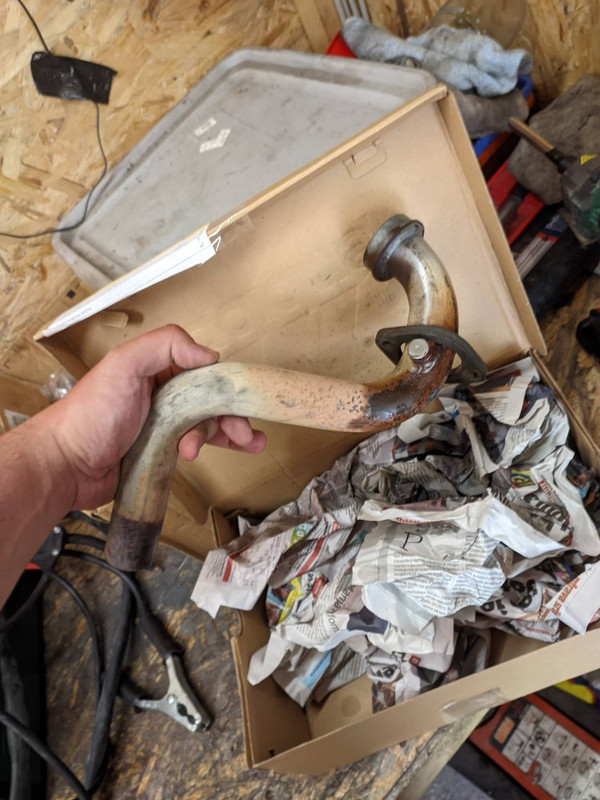

Naručio sam drugu polovnu granu jer je OEM skraćena, pa se sad trudim pronaći profića koji radi isključivo sa moto/skuter da mi riješi ovaj problem sa auspuhom, ja što sam ga zakrpao ispalo je jako dobro ali se osjeti jos koja sitnica i to se niti cementom ne može riješiti. MIC mi je našao jednog i jako mu se veselim. Poanta mi je da se složi spuh da se bez problema može skinuti sa grane a ne da se zavari na granu kao što je napravio ovaj prošli
Nekidan mi je ispao poklopac žmigavca, srećom sam ga našao... fiksirao sam ga sa novim većim šarafom i to je to. Popravio sam stopice na svim žmigavcima koji su bili slabi i sad žmiga super. I to je to od svih radova koje sam odradio. Još bi ga trebalo ofarbati a to mi se neda nikako hahaha... vozi mi se iskreno, ne volim da stoji po ljeti... iako je samo u pitanju 8 plastika..

Preporucam kolegu BP-a sa foruma,covjek je tata mata za varenje, a sigurno ce znati sto treba napraviti jer je u svijetu auta/skutera...

Samo bi se nadovezao na krpanje ispuha motora/skutera "cementom"- to spada u teže fušarenje i nikako ne odobravam;-)

Hahah on dosegao razinu pro, postao umjetnik sa cementom za ispuhe, onda dođe balki i ladno ga prozove fušerom :toothy12:
Ja te podržavam, kako ide ono, if it looks stupid, but it works, it ain't stupid :icon_thumright:
