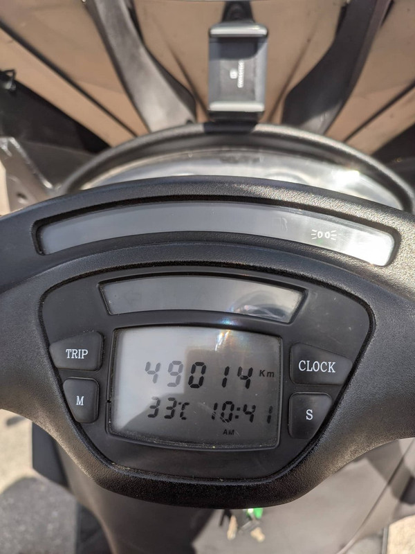

14 km uopće nisam skužio da je okrenuo 49.000 ... eto toliko mi je bilo lijepo se danas voziti... trenutno jako zadovoljan skuterom, ostalo je još prednje diskove riješiti i blatobran.

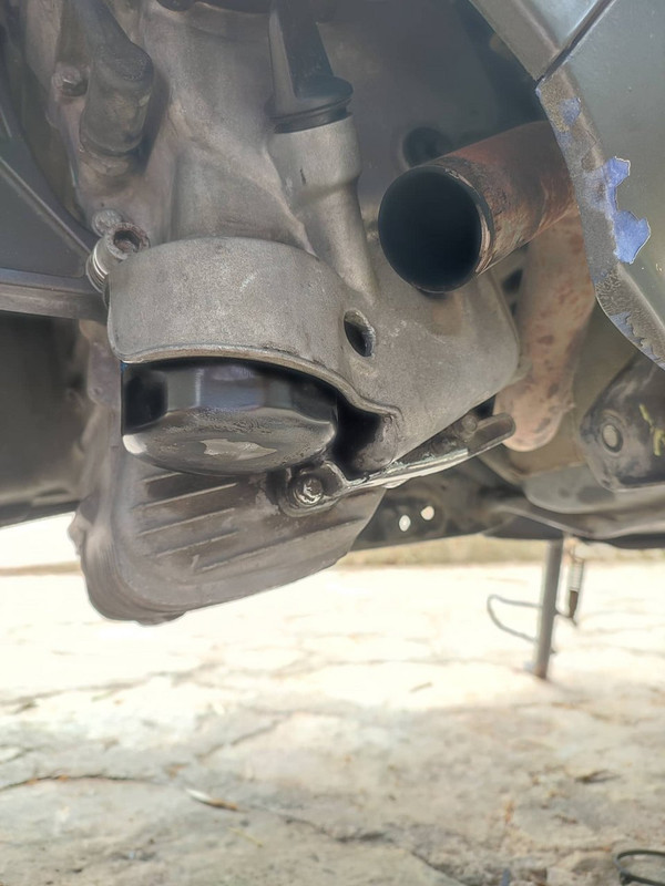

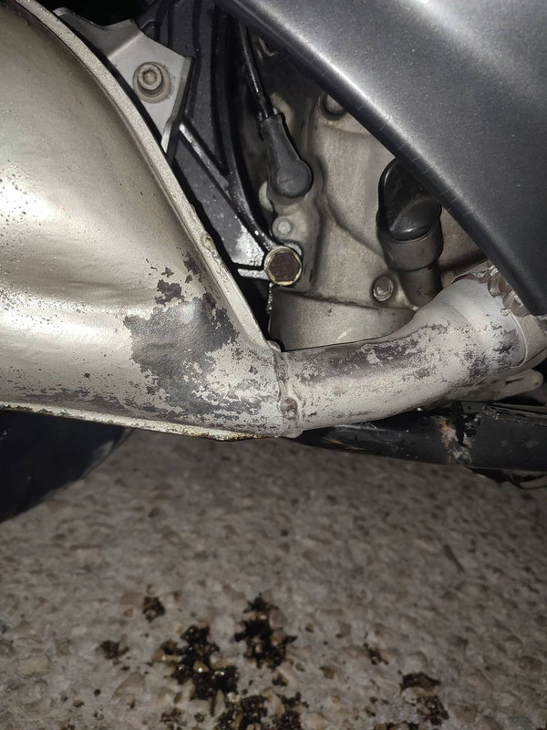

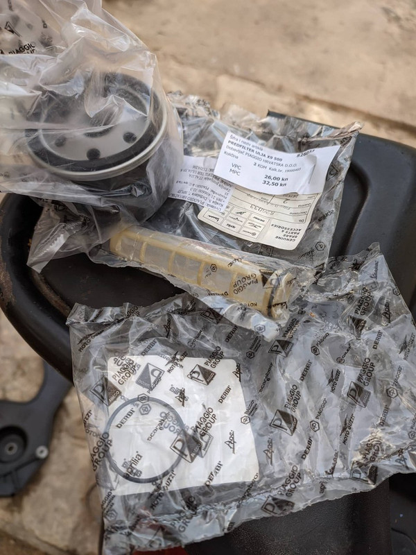

Jučer sam proveo 200+ km na skuteru... Vozao se, ganjao ga, išli na izlet, ono uživanje. Đir do zadarskog Novigrada i tvrđave, i tako... u povratu, na paškom mostu desila mi se tragedija. Upalila mi se lampica ulja... u 500 metara sam stao točno na kopnenu stranu Paškog mosta, jer nisam odmah skužio do čega je (koja lampica). Odmah ugasio skuter, i išao gledati što je... Skoro nisam dobio srčani ugledavši što je... Pozvao sam tatu, došao je sa prikolicom i dovezli smo ga doma. Jutros sam ga raskopao i tražio napuknuće... mislio sam da je brtva, napukli blok ili slično, ali nikako viditi što se desilo... zatim sam nadolio ulje (8 deca) i upalio skuter.. krenulo je kapati na sred filtera ulja. Ugasio skuter, skinuo filter i ugledao napuknuće... Odmah sam se sjetio da sam prije 20-ak dana sa curom na starim amortizerima zapeo kad sam prelazio preko bankine, samo sam mislio da sam udario karterom (kad sam gledao tad jel karter napukao nije bila ni ogrebotina). Fun fact je da je filter ulja povišeniji od samog kartera tako da je ovo ono ... gledam i ne vjerujem. nisam bio lijen, otišao sam odmah u Zadar, kupio filter ulja, predfilter ulja, novu gumicu čepa kartera, V300 Motul 5w40 i 2 brake cleanera sa kojima sam oprao felgu, gumu i blokove. Sad sam došao doma, promijenio sve, ulio ulje, upalio sam, zvukova čudnih nema tako da se nadam da leteći na radilici nisu nastradali, a nadam se ni bregasta u glavi motora. Trenutno stanje skutera je 49.310 kilometara (to se desilo na 49.295 km)... Ne znam što bih rekao, nastavljam vožnju pa javim ako što bude. I da, kao što vidite na fotkama dole, izliveno ulje van sam detaljno pregledao te ga izlivao i kroz filter, nema tragova špena (metal shavings) što mi je bila dodatno olakšanje psihi...

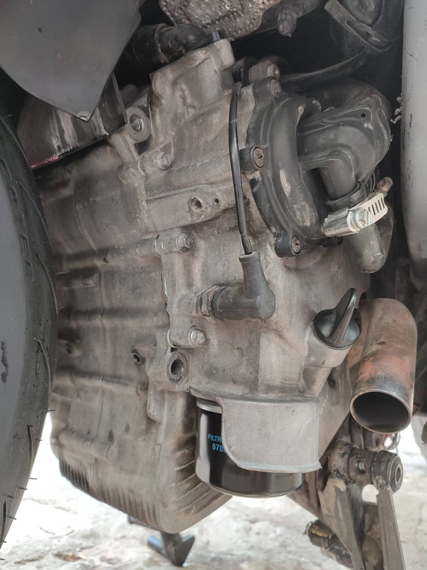

Btw, meni i dalje nije jasno kako karter nema tragova, a filter probusen  :icon_scratch: :icon_scratch:
Al ajd, sve je dobro proslo.
Odg: Piaggio X9 500ie SL 2001g - by challenbeen
« Odgovori #89 : 07 Lipnja, 2022, 07:57:03 »

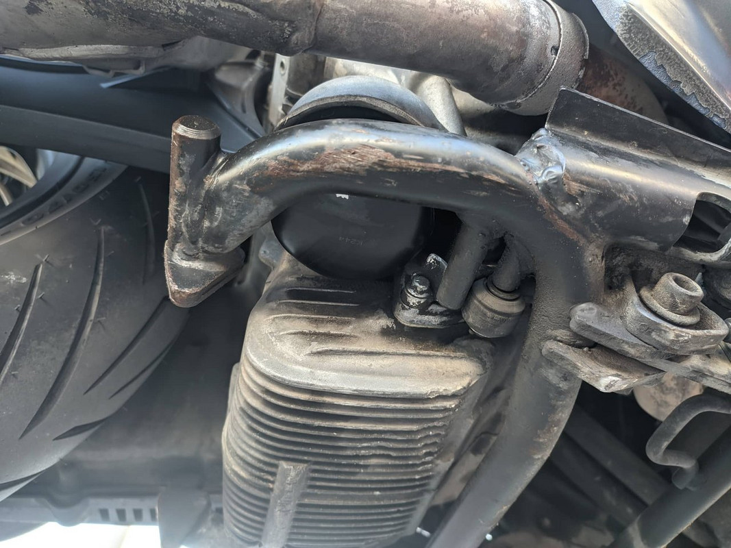

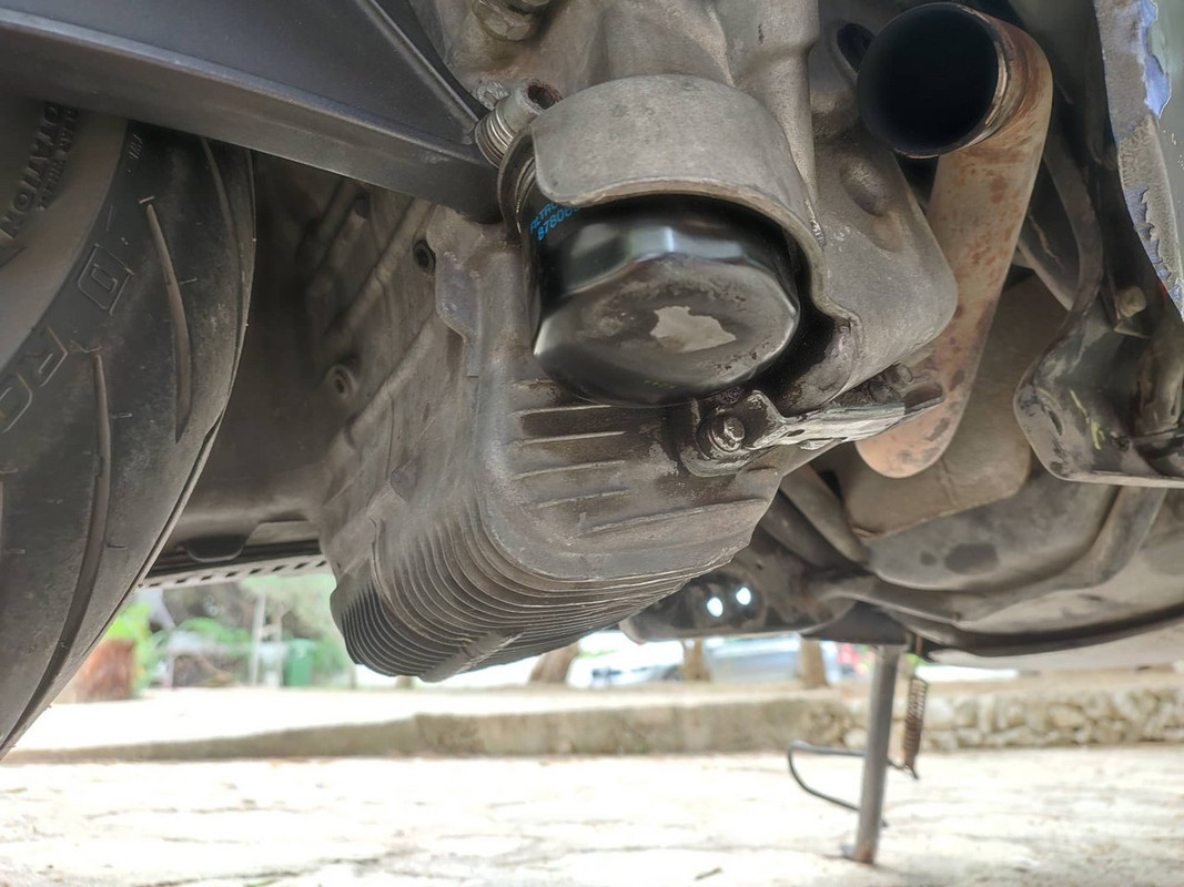

haaaaaaa... čitam poruku i taman bacim pogled na skuter i rekoh imaš pravo, kako je to uopće moguće... i tako, zavučem se sad u uniformi isprid posla pod skuter i bacim fotkice... i da, imam što vidit... gumica koja blokira centralnu nogaru da tuče od blok - se istrošila, ili se deformirala i takoooo centralna dolazi do filtera ulja i udara gaaaa... aaa koji zajeb stari moj, pravo pitanje u pravom trenutku. Po fotkama se vidi da je nov filter također oštećen, ali nije udubljen, barem ne još. Ovo još večeras moram sanirati kad se vratim kući...

Daj vidi da i ta nogara nije povinuta, kad je vec mehanizam bio svinut.

To s nogarom već ima smisla, s obzirom da je filter višlji od kartera, pa nema nikakve logike da on pri udarcu nastrada :dontknow:
Velika vjerojatnost je da je iskrivljena nogara, ne virujem da da je samo do oštećene gumice...
« Odgovori #92 : 07 Lipnja, 2022, 17:25:57 »
Skidaj centralni nogar jer ce ti razbiti i taj filter ulja, a moze najebati i dosjed od lupanja.
SKini ga i daj ga prepiksovati da bude ravan i da ne bude ni u blizini tog filtera ulja.

Evo kako je to u mene. Ima jedno 2cm između filtera i nogare + šta mi se čini da je moja malo i izbačenija vanka od tvoje. Da nema visinske razlike između, mislim da ne bi tukla u isto misto ka i tvoja.

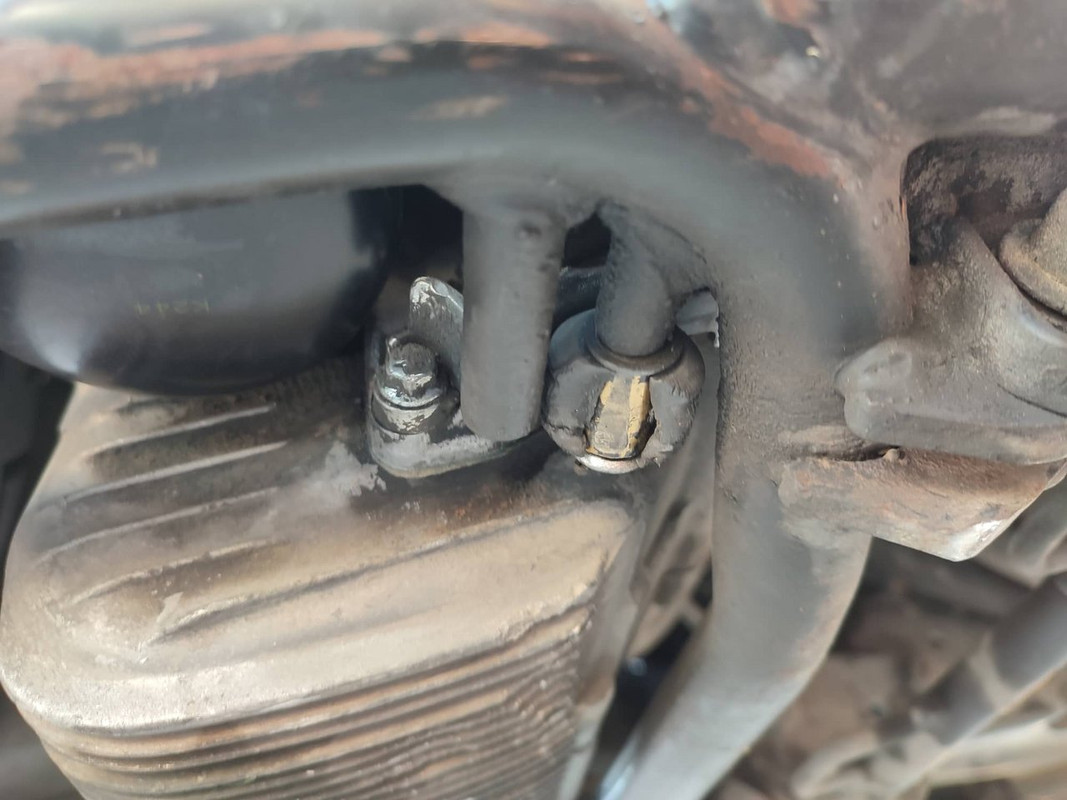

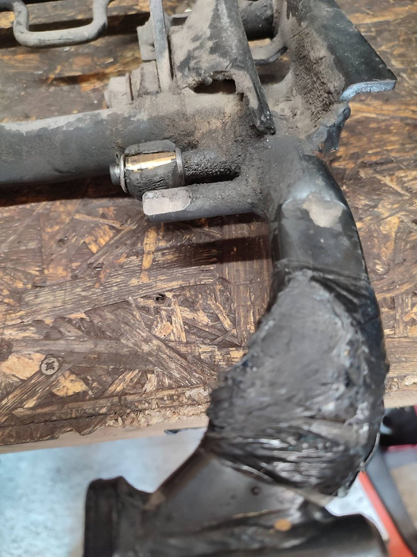

Išao sam malo gledati da vidim što mogu izkemijati da centralna nogara ostane na skuteru jer kad radim na skuteru, dođe jako dobro da stoji X9 uspravno i da ne može nigdje. Došao sam do zaključka da ću ga ovaj puta skinuti i da ne vrijedi se zajebavati opet jer može svašta puknuti, opet me ostaviti na sred puta a ne nosi mi se još jedan filter i 2 litre ulja sa sobom kao i alat hjahahaa... Centralna nogara je skinuta, i koliko vidim, sada moram biti izričito oprezan preko bankina i rupa jer je sada karter ulja otvoren full ...
Ovo je skinuta centralna nogara i ovdje se vidu nastala oštećenja od habanja:
Ovdje sam osigurao instalacije senzora na centalnoj nogari i instalaciju elektromotora hidraulike:
Zaključak: Jedina dobra stvar sad što je grana auspuha dostupna bez skidanja ikakvih plastika ili ostalih dijelova i moći će se zamijeniti ako se kupi kakvi full auspuhić za X9  :dontknow: :icon_thumright:
