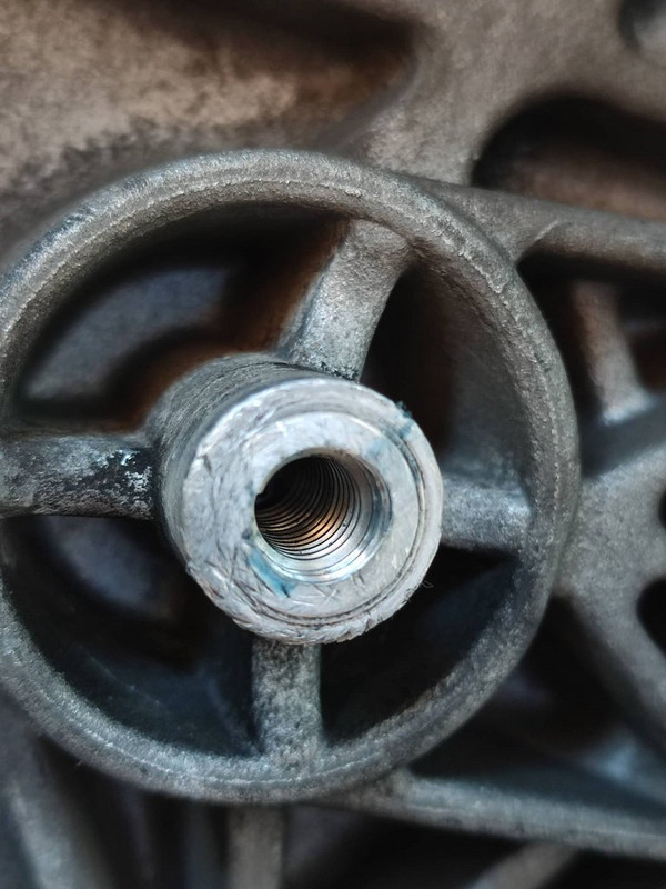

Tragedija. Spremim skuter za put, natrpamo skuter, i krenemo. Nakon 45 km ispadne šaraf (sjeban navoj) sa ovog ublaživača udaraca i podrobi mi ovaj support za primar getribe... doslovno se vratim nazad, uzmem Caddy i odem na put... igrom sreće, našao sam dijelove koje sam podrobio i naručim ih. Navoj ću srediti kako sam i ove do sad, helicoil spašava stvar. Nevjerojatna činjenica da kako mi se počeo sviđati skuter, više mi problema radi, no opet, ovo sa šarafom sam sam kriv i tu sam kriv jer sam bio lijen to odmah sanirati. Sad naravno, treba više uložiti. Idemo dalje... Odmah sam otvorio i airbox i naravno pun je prašine. A prošao je samo 6.000 km. Ne znam kako u upustvima piše da treba izdržati 20.000 km hahahah ...

« Odgovori #186 : 07 Listopada, 2022, 23:33:46 »
Znači netko prije je silio i izmučio navoj(?).

Došli su mi dijelovi, te sam skuzio da mi je čovik poslao OEM čelični ublaživač udaraca, izvadio sam ležajeve, uzeo mjere tj šifre ležajeva i naručio sam ih. Promijenio sam dva ležaja u deklu, ostao mi je još jedan na arm supportu (nije mi hitan) i 4-ti komad je za VXR deklo  :drunken_smilie:
Montirao sam sve, i skužio sam da je na supportu za osovinu primara ubijeni navoji, tako da sam naručio helicoil M8 (tj set M6-M8-M10) tako da opet neko čekanje. U međuvremenu sam nabavio duže šarafe [M8x100] (rupa ima dug navoj) tako da sam zategao sve i upalio skuter da vidim jel sve u redu. Čini mi se da je, ali svejedno moram vaditi sve jer ću stavljati helicoil radi sigurnosti same.

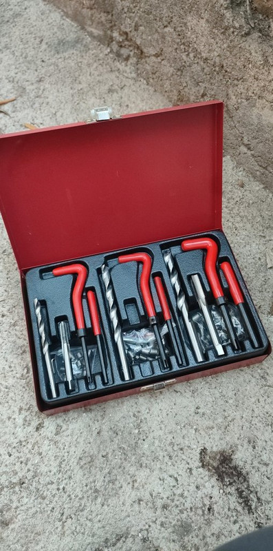

Helicoil opet spašava stvar. Jutros stiglo, odmah riješio, provozao, i zadovoljan sam. Ništa, idemo se konačno vozati... Nekako sam izračunao, ostao sam zakinut oko 10.000 km ovu sezonu radi radova na X9 hahah ...

HEEE.... dobro dobro.. hahah ... helicoil drži 3x čvršće nego obični navoj u bloku, ne znam kako ali su to testiranja dokazala, ja dapače koristim obične kineske, zamjenske koji su kao 2,5 bolji od običnog alu navoja u bloku, jel ali svejedno sam sad zatezao rukom jer sam svjestan grešaka od prije, osim naravno matica na deklu  :drunken_smilie: ako mi prdne još negdje navoj, definitivno ga popravljam sa ovime jer ne vidim više nikakvog smisla osim čarobnog helicoil ... uložit ću u skoroj budućnosti i u M4, M5, M14 i M16 pošto M6, M8, M10 i M12 već imam, tako da se nadam da me ništa ne može iznenaditi i rastegnuti mi servis na predugo izbivanje.

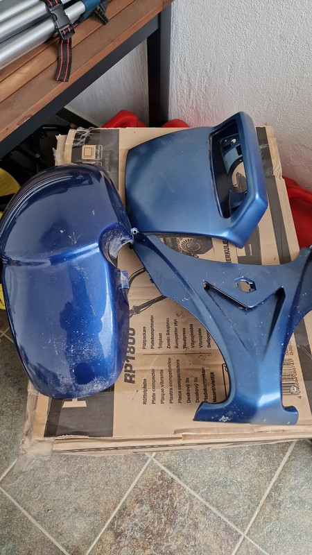

Lagano se uhvatilo vremena i za X9, tako da je danas bilo rastavljanje plastika. Sve plastike koje sam odlučio ofarbati sam rastavio, uključujući i kufer. Plan je ofarbati u VW Black metalic boju... plava boja će ostati na prednjim bočnim oklopima, sve ostale idu u crnu metalic ili bumper. Bumper plastike sam vec sredio ali postavit cu fotke naknadno sa ostalim. Čim stane kiša, ide brušenje i ušpricavanje a kad bude i kiša, ofarbat ćemo plastike.
