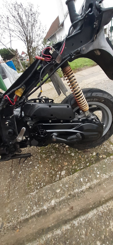

I tako sam se danas primio slaganja gilere
Skinuo ponovo namotaje i slozio zice s termo buzirom i izolacijom novom. Ocistio same namotaje od hrde. Prebacio s neispravnih dek za u cdi.
Stavio minus s anlasera na ramu i gle cuda skuter radi i ide ko metak. Pre zadovoljan sam. Napravili po stazi par km i razradili masinu. Poboja dekl u crno.
Ostalo jos spojit regler i pobojat plastike i felge.
E da morat ce gljiva gore posto kada smeta airboxu.
Uzivajte slike i video
Pusa bok :headbang: :toothy12:
