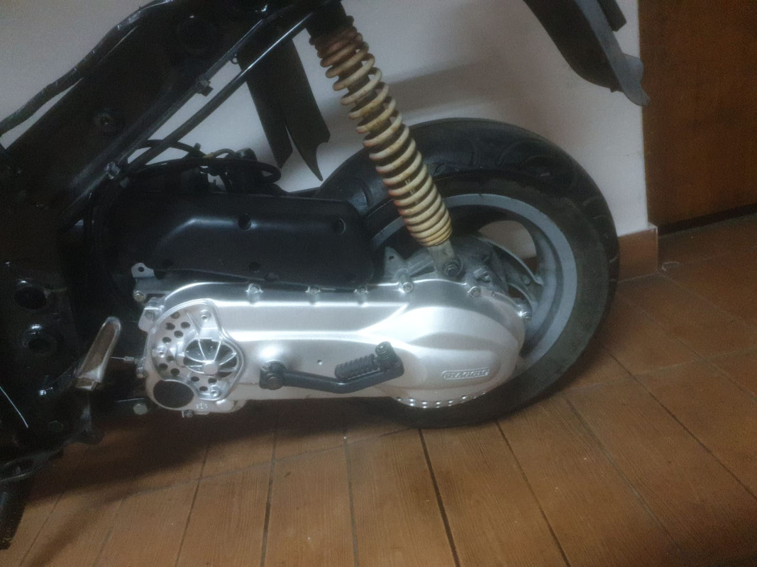

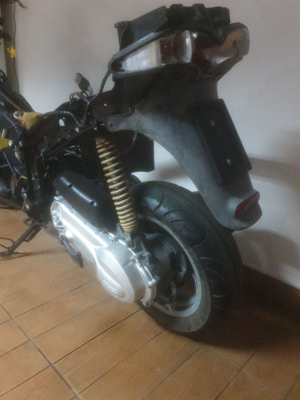

Gilera danas upaljena ali imamo niz problema... :toothy3: :happy3:
Sreca pa je zolt odma poslao dvoje namotaje jedni su neispravni i nemamo iskre. Stavljamo druge namojtaje losije izgledom ( sve zice spajane i brikane) i evo iskre :headbang:
Masina pali i radi super ali samo na leru.  :hmh:
Cim dodam gas gasi se momentalno. Probam s airboxom i bez isti vrag. Malo kapa gorivo iz karba jer preljeva tako da bacam sumnju najvise na njega.
Kurbla isto lose radi i lovi tek na kraju (ne znam zasto a sve u odlicnom stanju i kruna i sve)
Sad posložiti moram to kablovinje i provjerit sta je sa karbom pa cemo vidjeti dalje.
« Zadnja izmjena: 21 Studenoga, 2020, 19:50:30 ljubo46 »

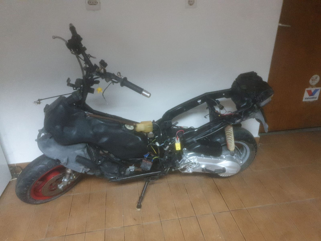

A vidi rezervarcine :headbang:
Odg: New project Gilera Runner bb 172ac
« Odgovori #173 : 21 Studenoga, 2020, 22:33:15 »
Jao jest ruzan ovako bez plastika hahaha jos ovo srebrno deklo, reklo bi se na prvu da je kinez neki   ;D
Samo polako, sredi tu struju i karb pa ces onda vidjeti na cemu si.
Sto se tice kurble, jesi podmazao osovinu onog manjeg iskocnog zupcanika?
Ruzan je u pm
Za dekl se slazem ici ce u crno ovo se.ni meni ne svida
Sve podmazano kod kurble.
Koja je to radilica? Nisam jos takvu vidio
Zamjenska za original marka one alberto motore made in italy pise na kutiji. Recenzije talijana su super po pitanju te radilice
