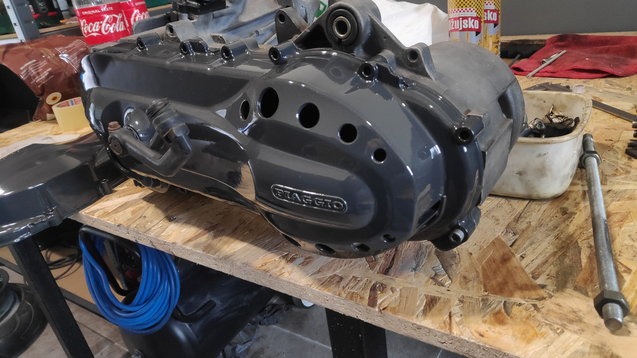

Felge i deklici pripremljeni i polakirani.
Boja na slici bas nije kao u stvarnosti,bit ce slike kad bude dnevnog svjetla.
  • Postova: 7166
« Odgovori #234 : 06 Siječanj, 2021, 20:05:15 »
Evo i slika po danu,nisam bas nesto odusevljen sa bojom,ali ajde moze proc.

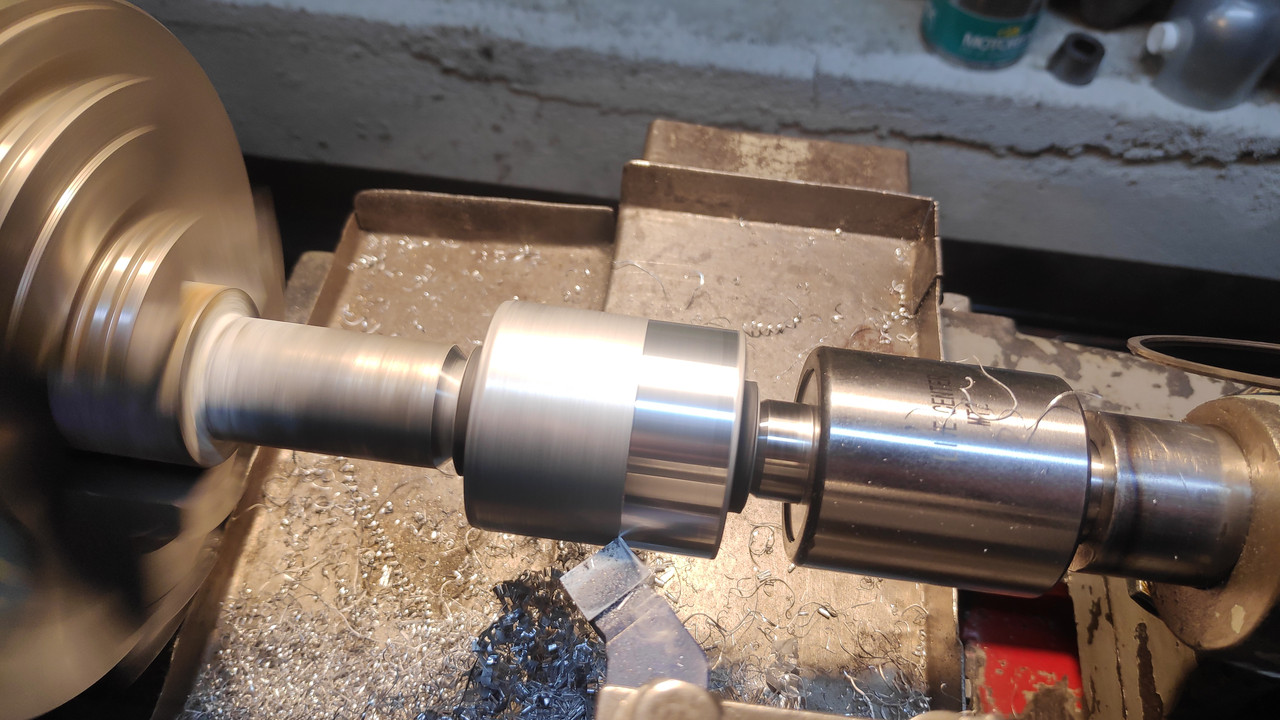

Pristigli su dijelovi za sklapanje masine

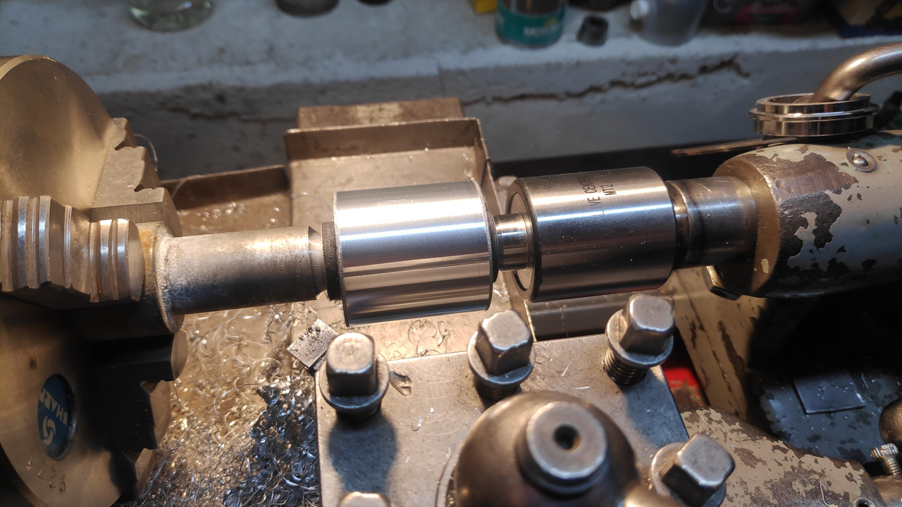

Bio kod Zvonkeca na tokarenju,pripasivali smo selene na nosac
Prvo potokarili vanjski FI na mjeru
upper and lower body split
Unutarnji fi selena je isto doteran na mjeru i cijev je tokarena.Cijev je uzeta sa klackalice od sp180.
Onda je to sve ugrađeno sa prešom

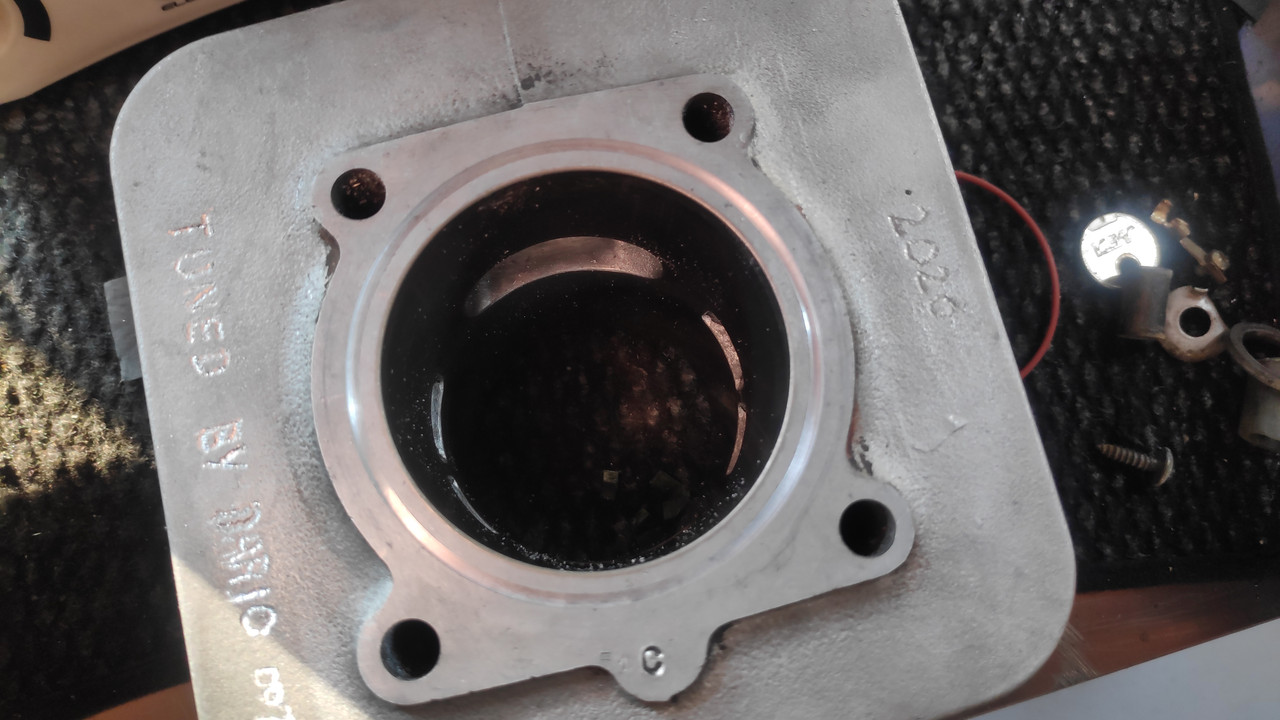

Uslijedila je i prerada da se ugradi gumica na sr150 cilindar
Tako da je sve ucentrirano,istokaren kanal i pripasana gumica sa hexagona 150cc
Ceka se jos dio dijelova za masinu,pa ce se sklopiti masina,da sve bude spremno kad krene prerada 50->150

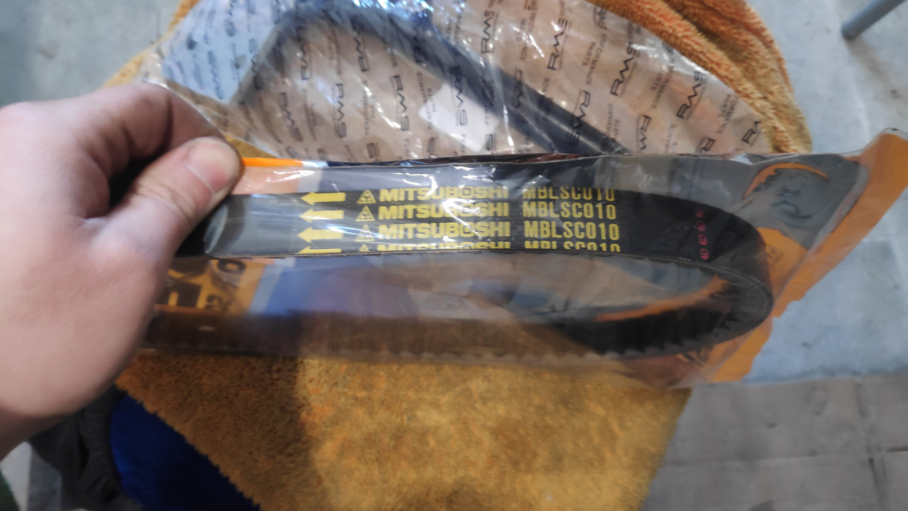

Uzeo sam bocnu nogaru i remen
short mid and long term goals
