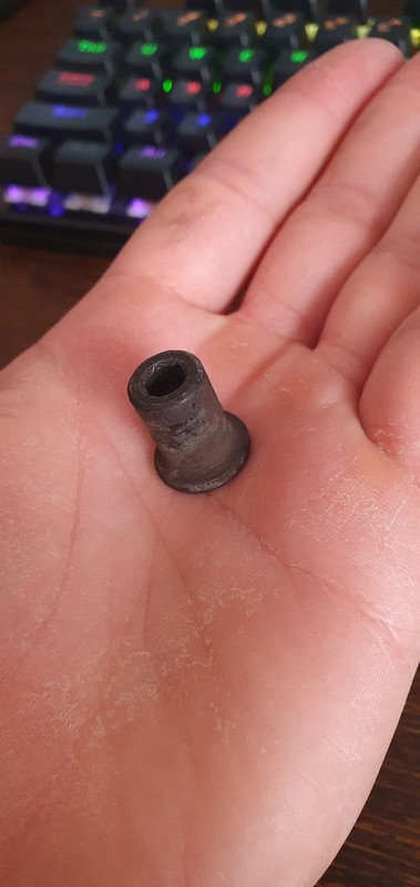

« Odgovori #596 : 13 Kolovoz, 2023, 14:12:19 »
Konacno se natjerao da centralnu zamjenim, skuter totalno mekse krece i nema vibracija...
Malo sam i olaksao dr pulley na 15.1g
