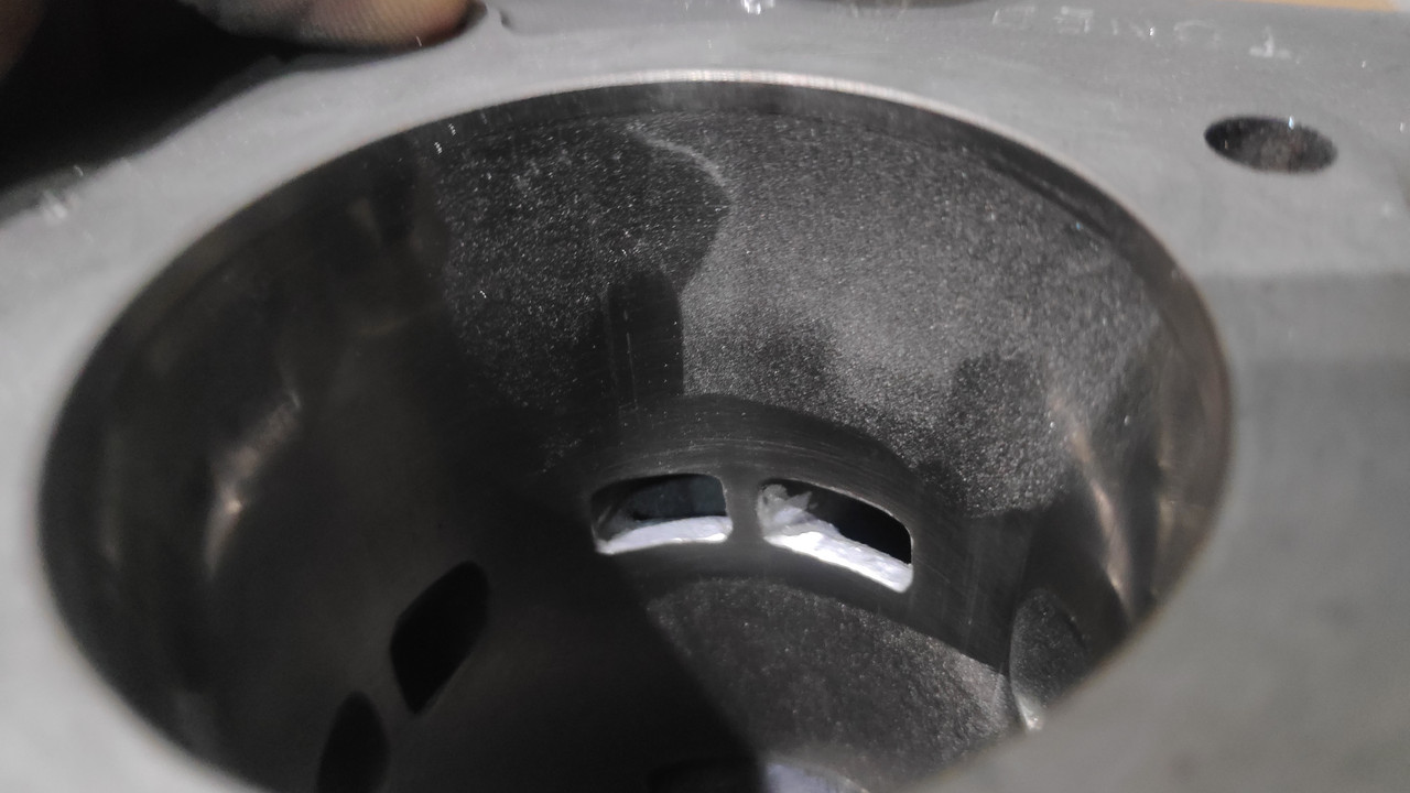

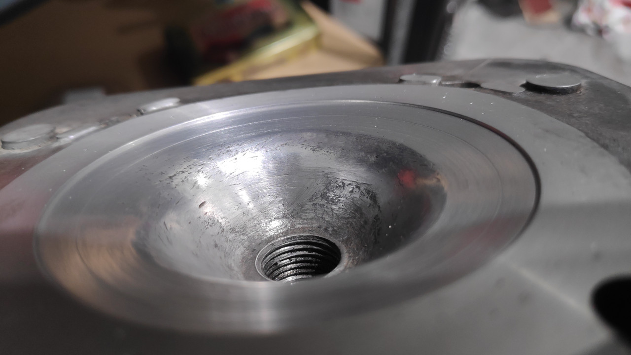

Glava slozena,Zvonkec si je dao puno truda,samo na centriranje glave smo potrosili 2h,posto svjecica nije u centru bilo je egzibicija.
Uglavnom slozili smo da se glava na suzava kad smo ju skinuli za 1.5mm.Slozeno je i da cijelim predjelom ima jednak squish u odnosu na klip.
Cilindar je nazalost fasovao,orulio se nikasil dok je tokaren cilindar.Da se to jos voziti i iskoristiti,ali nabavio sam drugi cilindar pa ce vjerovatno drugi gore.
Nabavljena i Malossi glava,pa ce se mozda kemijati sa glavom koja ima centralno postavljenu svjecicu.

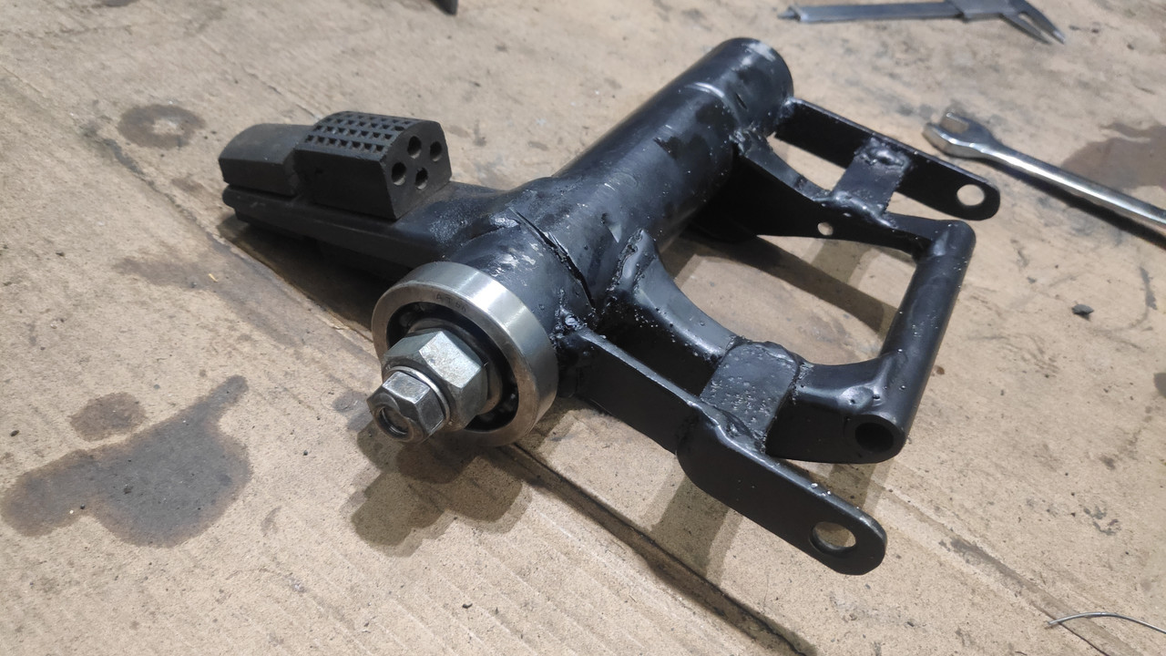

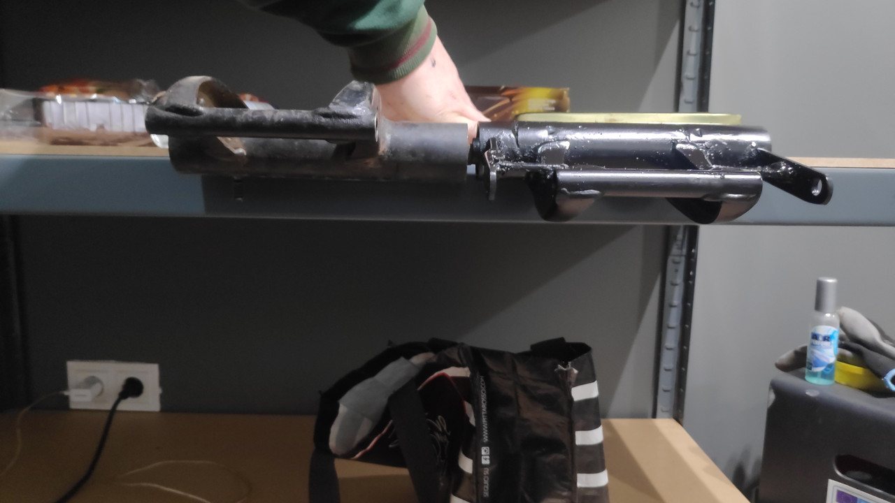

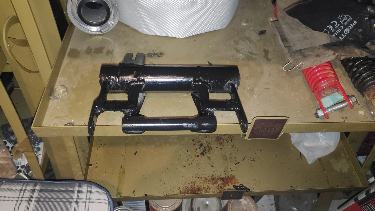

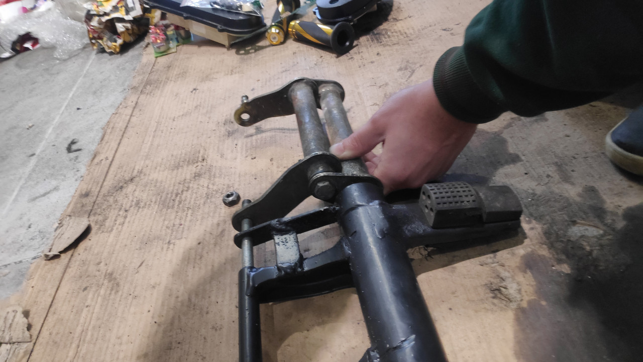

Cilj je spustiti masinu i dobiti ju u centar.Spustam ju da mi ne udara u poprecnu cijev rame koja se nalazi ispod sica.
Pa sam gledao sto i kako i odlucio okrenuti nosac kontra,posto inace tuce u ojacanje usice bloka
Eto to je provizorno slozeno i spremno za varenje,pa je i povareno
Odlucio sam i pojacanja napraviti

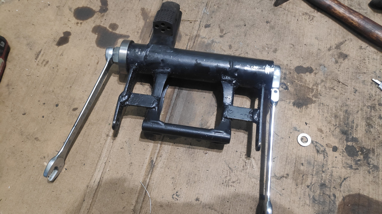

  • Postova: 7166
« Odgovori #208 : 07 Prosinac, 2020, 21:48:17 »
I pofarbano
Evo i usporedba koliko to niže stoji nego original nosac

« Odgovori #210 : 12 Prosinac, 2020, 22:40:54 »
Evo i usporedba nosaca

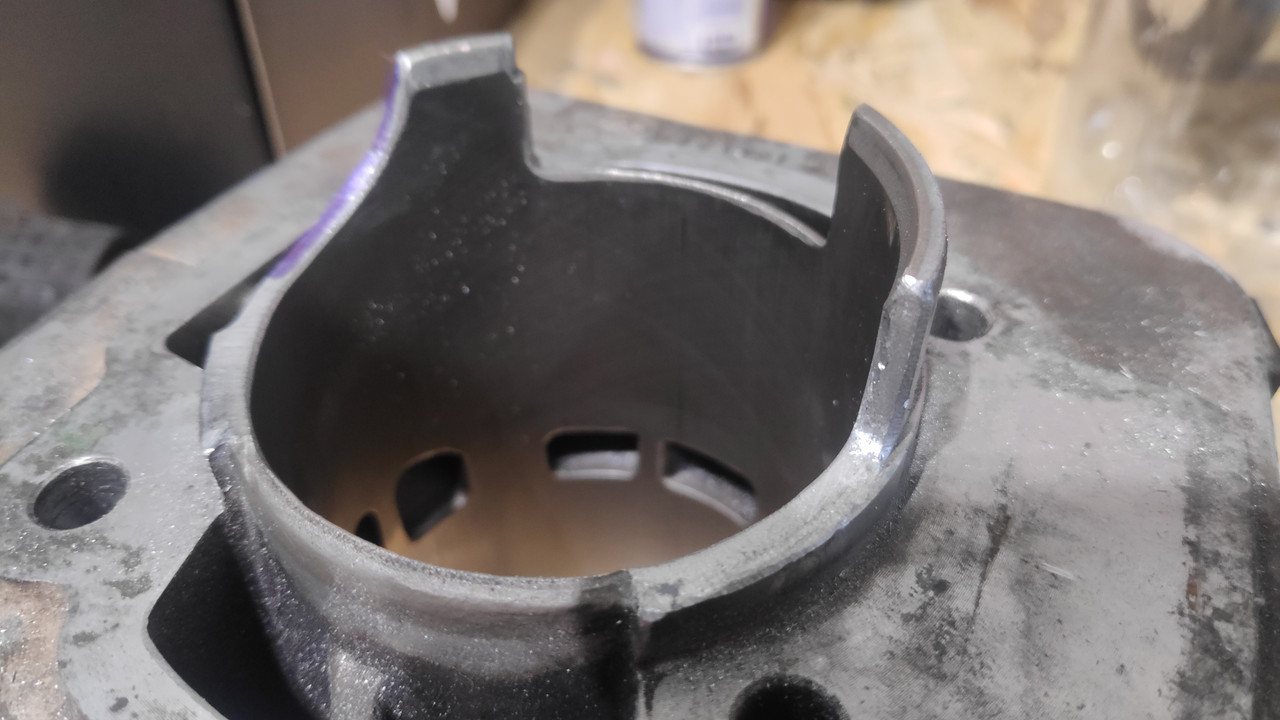

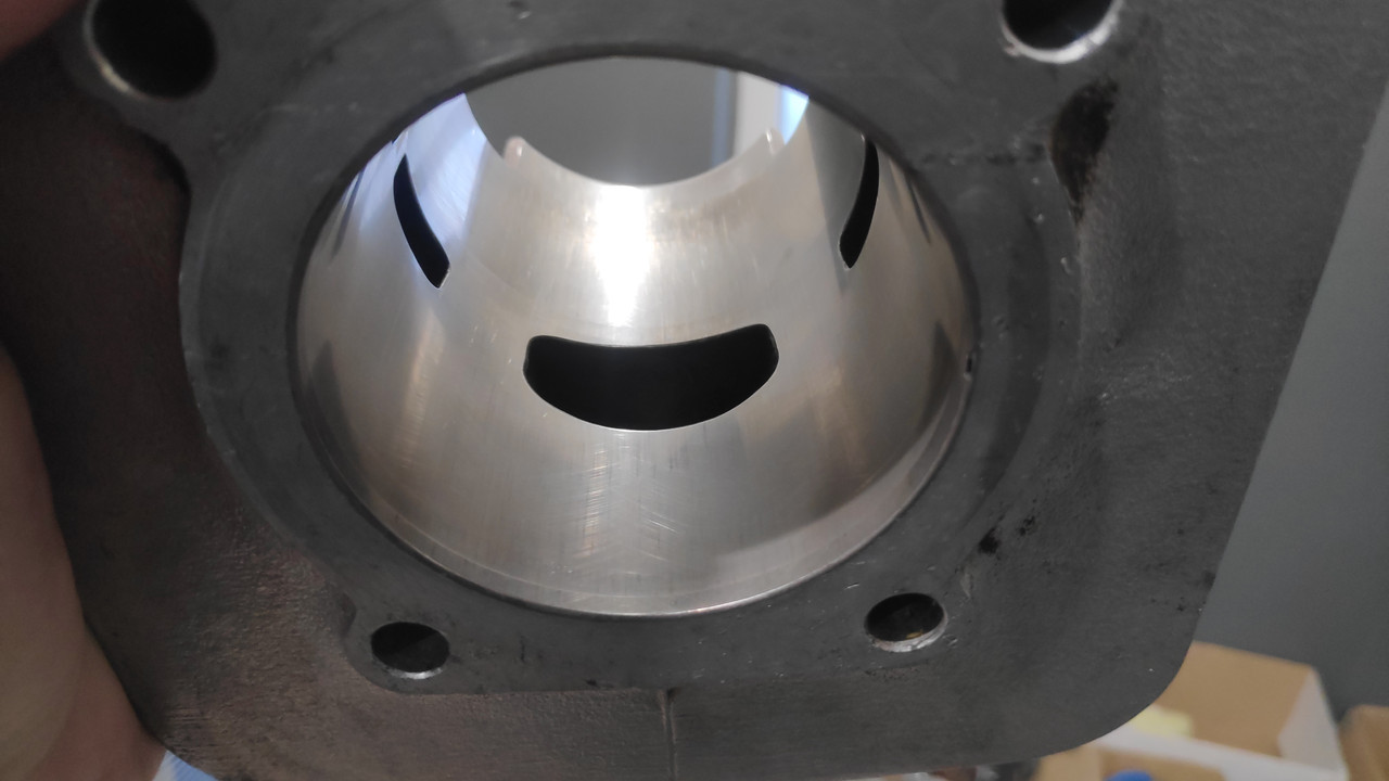

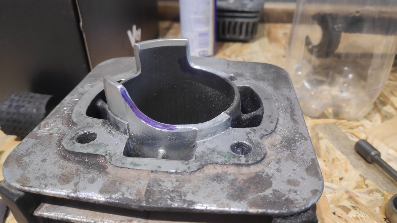

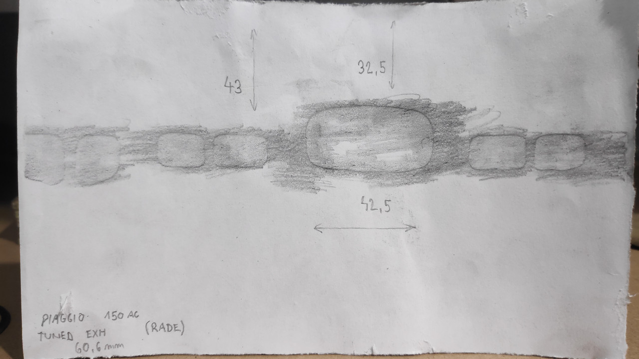

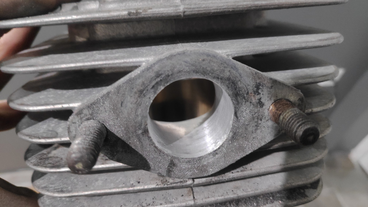

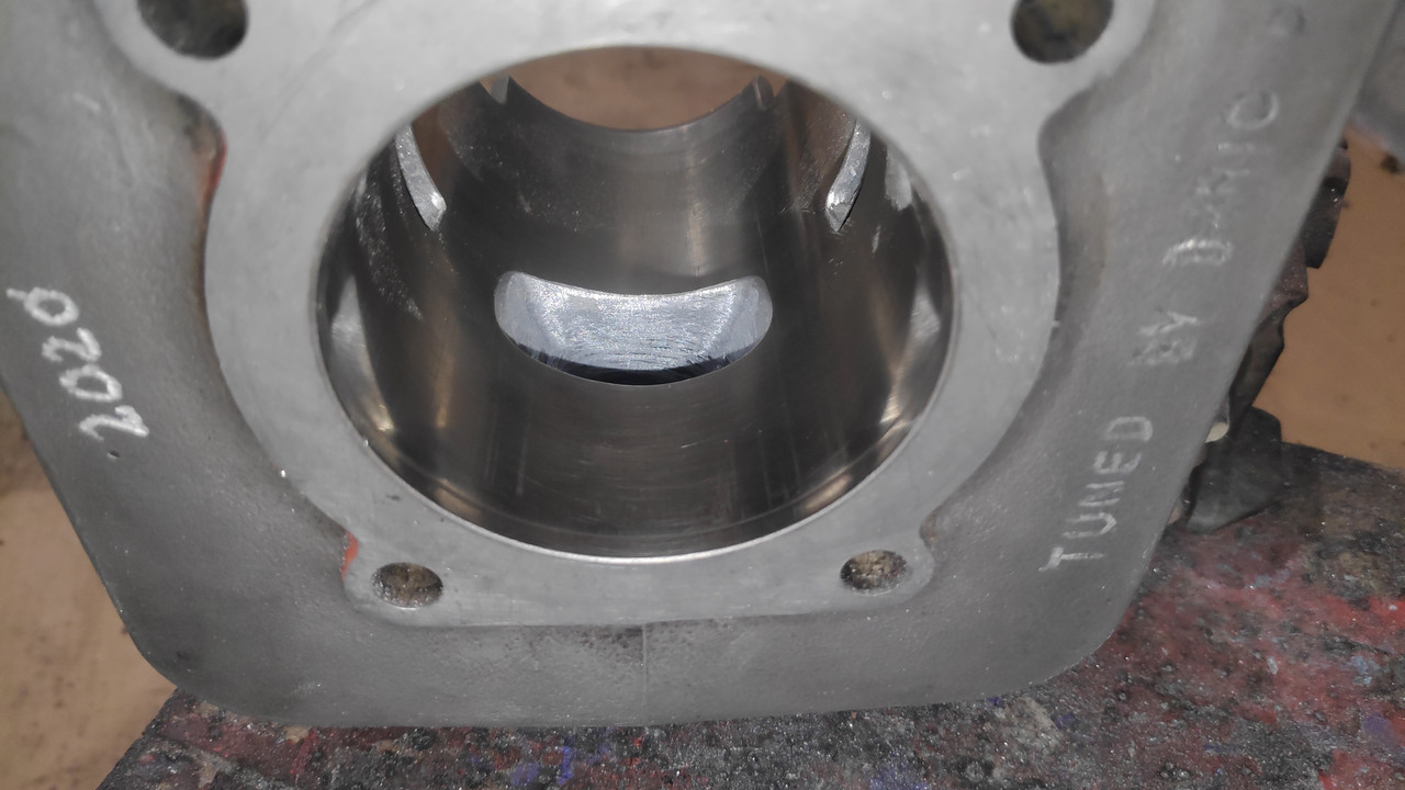

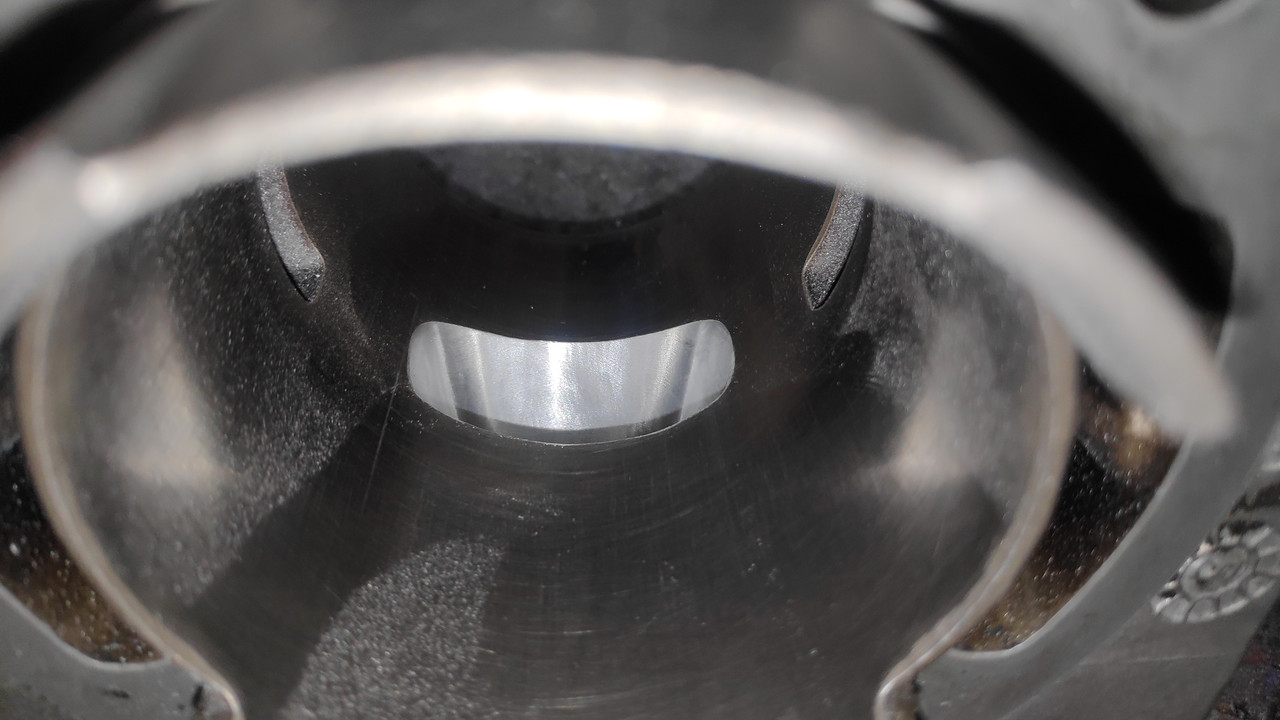

Burgijao se i cilindar,ispuh otvoren na 70% i blago podignut,spejsat ce se komplet cilindar za 0.5mm,tako da je i zid prelivnih spusten za tih 0.5mm
  • Postova: 7166
« Odgovori #211 : 12 Prosinac, 2020, 22:44:58 »
Cilindar je dobio i natpis +2hp
Evo i usporedba ispuha serijski vs turpijani
carolina beach breakfast

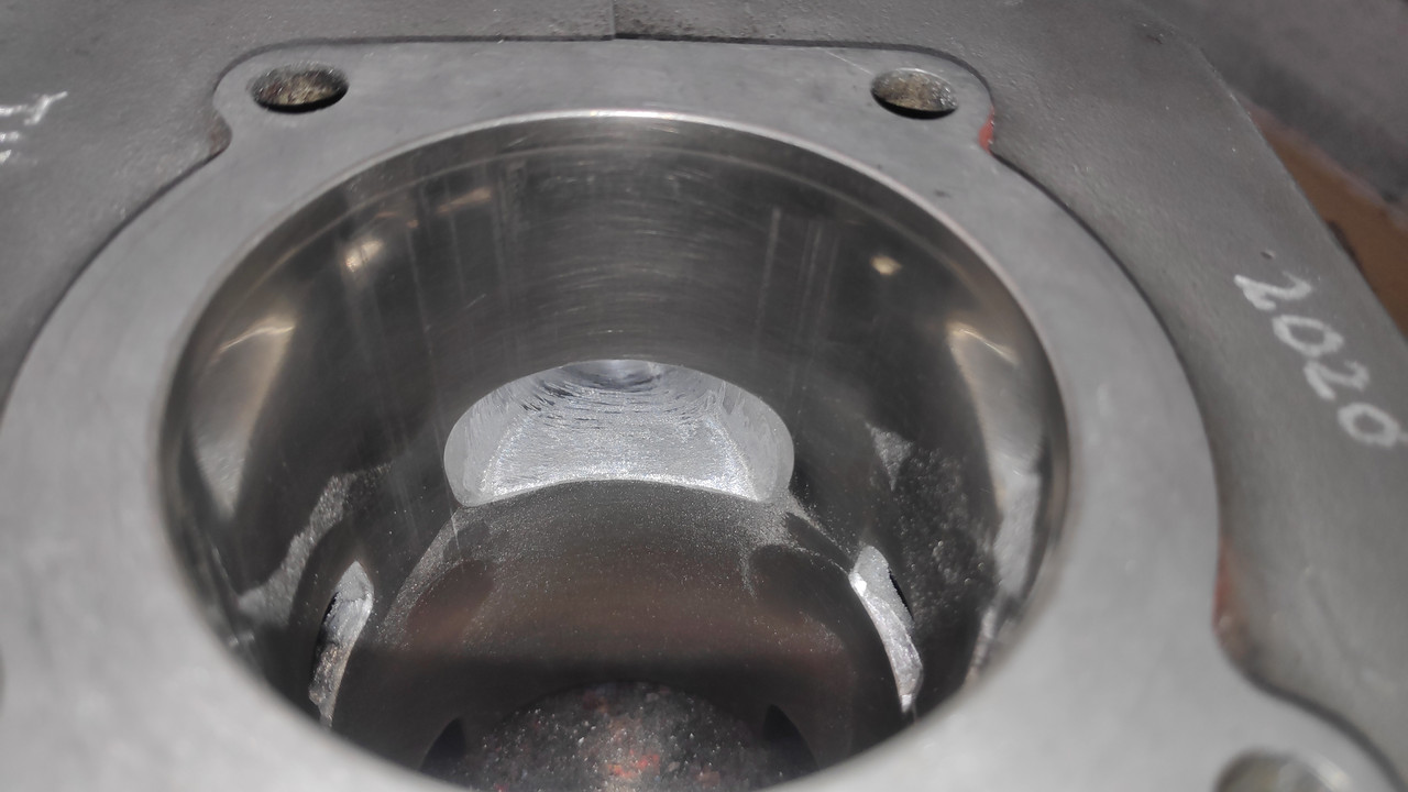

Glava je pociscena
Sutra cu provjeriti zapremninu glave i koji squish gađati za određenu kompresiju
« Odgovori #212 : 13 Prosinac, 2020, 00:21:39 »
Ove prelivne i ispuh si baš fino obradio, svaka čast. Djeluje bas precizno :icon_thumright:
Jesi radio sa običnim biaksom ili imaš nastavak po 90°?
  • Postova: 7166
« Odgovori #213 : 13 Prosinac, 2020, 03:36:06 »
Obicni i to jos bez sajle jer mi se razletila,ali uspio sam.

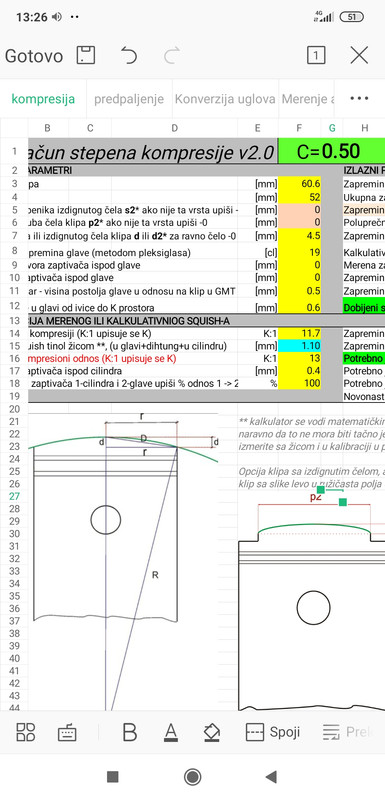

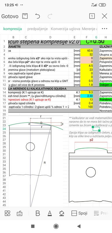

Ma nemas sta tunirat 172 u kombi sa bacvicom.
Evo izmjerio sam glavu
Serijska situacija
Tunirana situacija sa glavom spustenom 1.5mm
v for vendetta wallpaper 1920x1200
I obadvije situacije
pokedex wallpaper

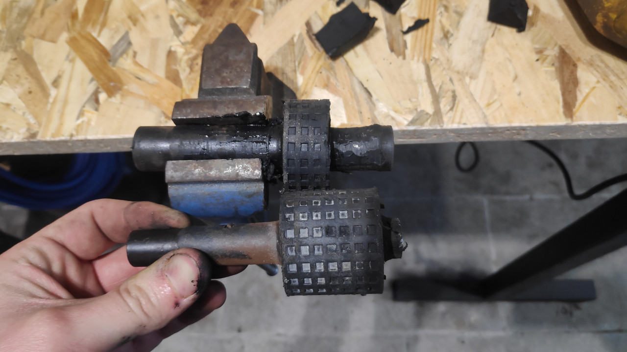

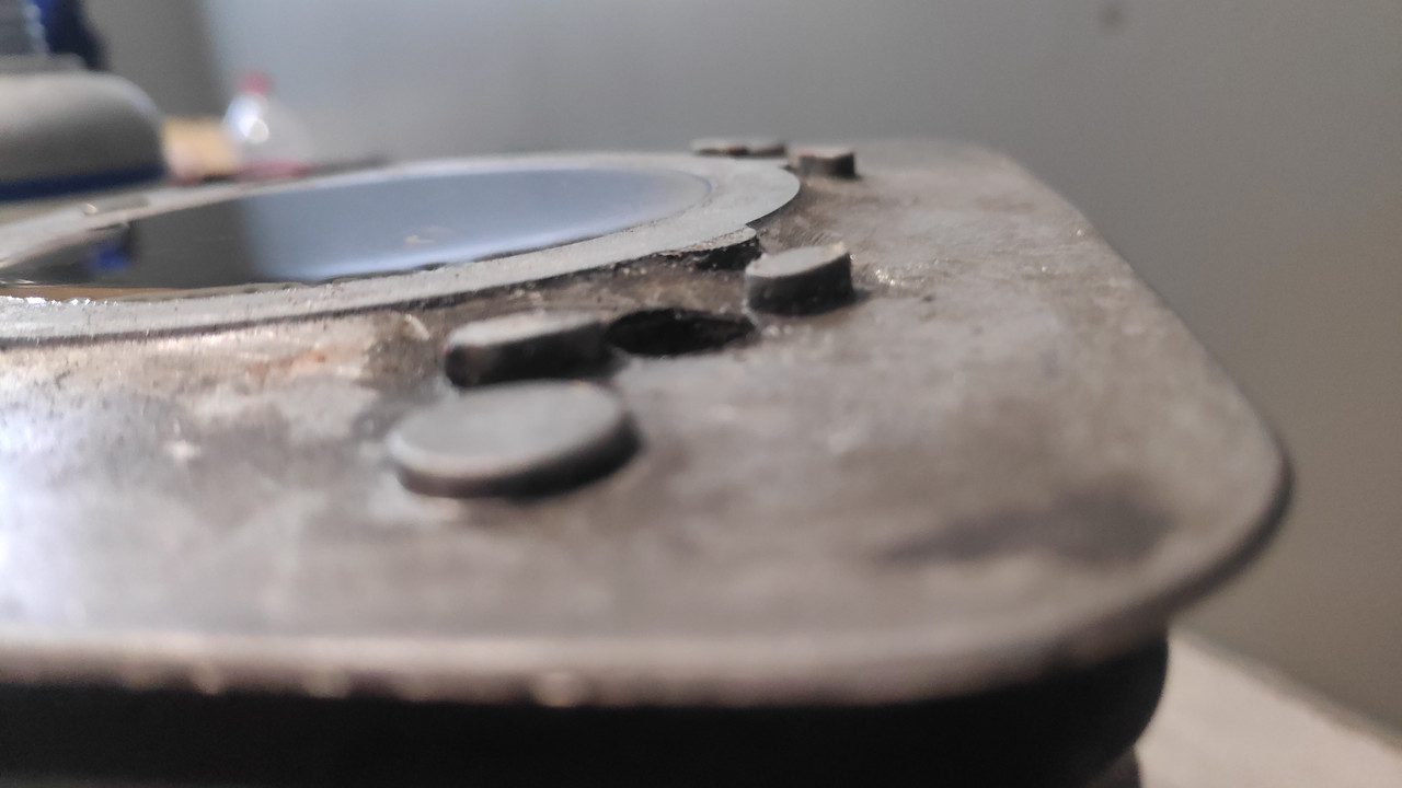

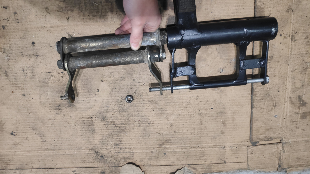

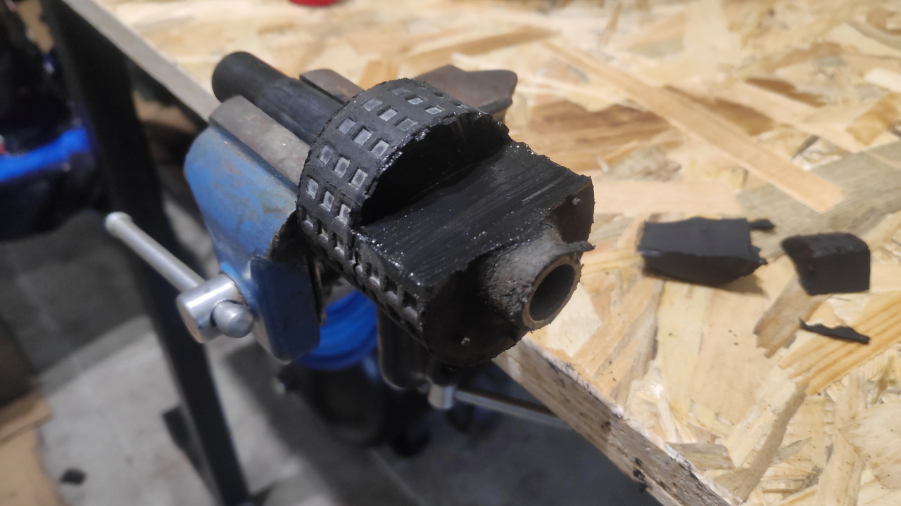

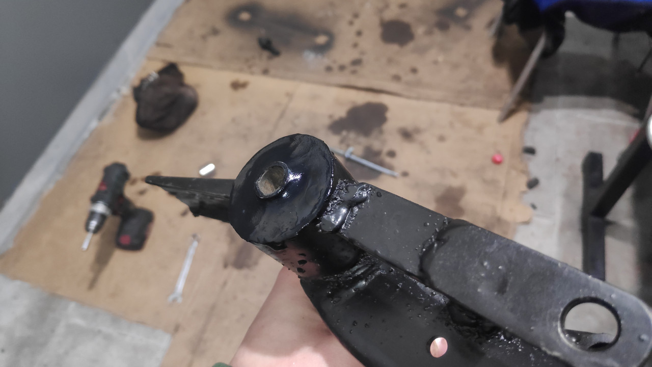

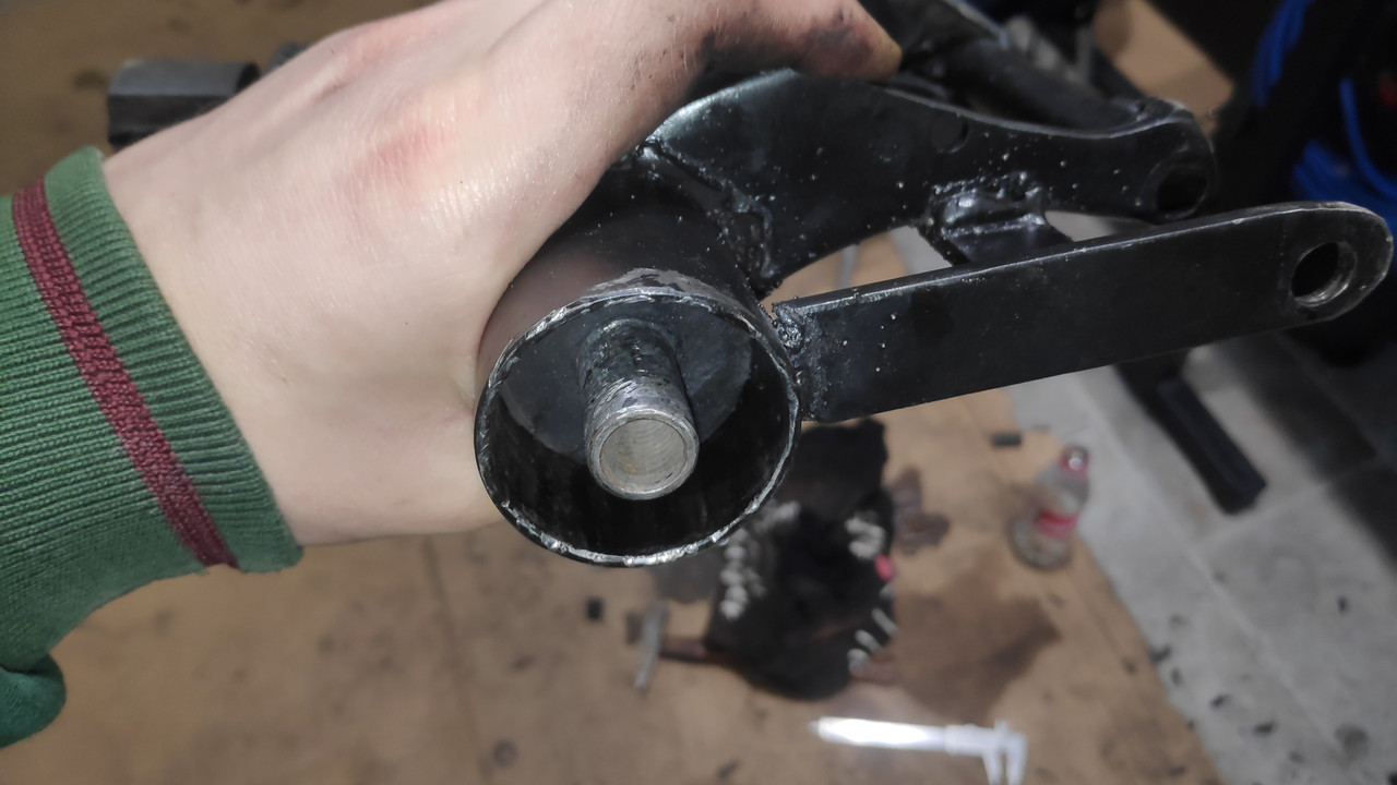

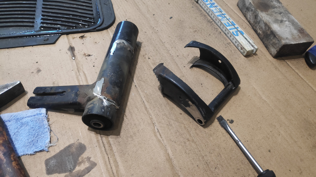

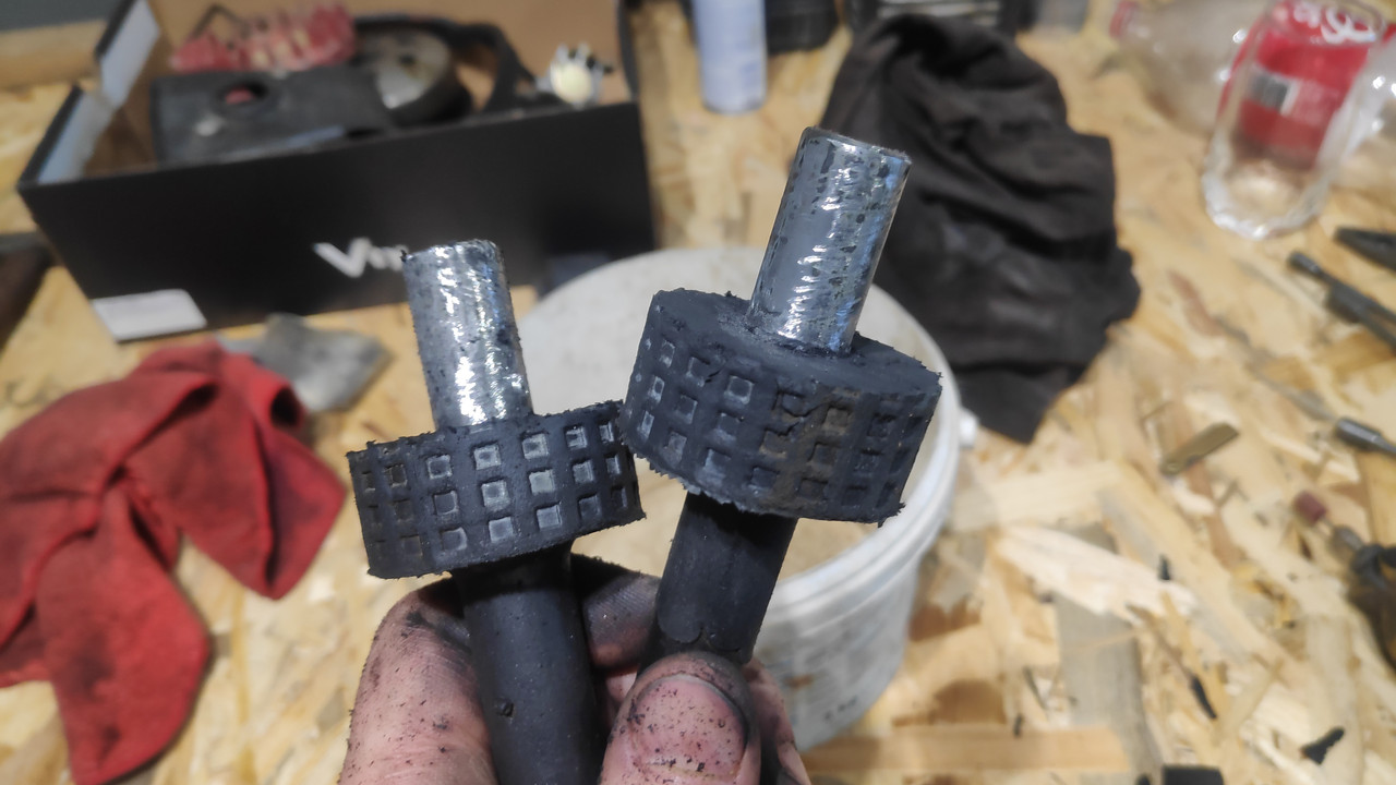

Clan Nyzvo mi poklonio termogrupu,cilindar je nov nov,samo je vlasniku prije njega cilindar vjerovatno pao na pod i puklo je jedno pero,a drugo napuklo.Tako da sam odrezao i drugo da ne pukne u voznji.Hvala na tako lijepom poklonu. :icon_thumright:

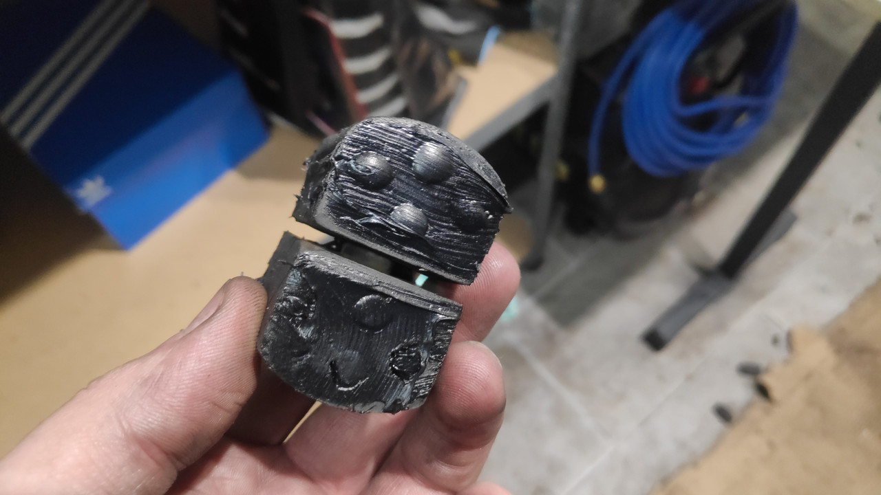

Kako sam htio tvrđe selene za nosac,a nisam htio placat neke bijesne cifre od 50-60e za komad gume isao sam napraviti kemiju.
Originalne selene sam odrezao na pola,kako bi mi ostali u centru i kako bi bio siguran da je ta guma dobro spojena sa zeljezom,iako to svejedno nikam nejde.
picture hosting sites
Jos sam ja to izrezao koliko sam mogao,pa sa bijaksom pocistio zeljezo
Upresao ih u nosac
I to onda izgleda ovako

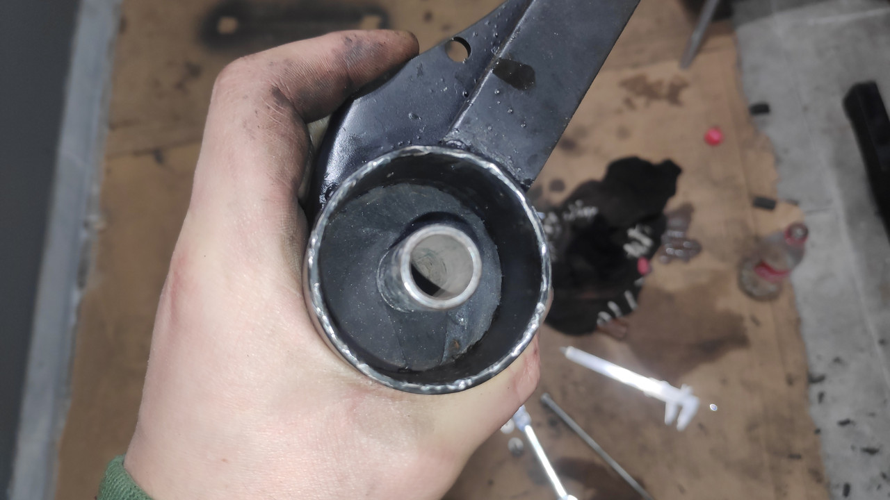

E sad u tu rupu treba ubrizgati ljepilo za autostakla,ja sam ovakvo kupio,oko 65kn se krece cijena.
free image sharing
I evo zapunjeno ljepilom
A zapunio sam i ovaj komad koji stoji na nosacu
Sad cekam da se osusi pa cemo vidjeti koliko je to tvrđe i je li tvrđe uopce.
« Odgovori #217 : 20 Prosinac, 2020, 14:02:53 »
Biti ce tvrđe ali je mozda bolje pitanje koliko dugo.. nema veze nek se testira, samo naprijed  :icon_thumright:
  • Postova: 5149
« Odgovori #218 : 20 Prosinac, 2020, 14:08:10 »
Mislis da ce omeksat?
Ili imas kakvo iskustvo da ce omeksat bas.
« Odgovori #219 : 20 Prosinac, 2020, 14:17:03 »
Ma ne da ce omeksati nego mislim da ce se od bocnog gibanja masine poceti trusiti to ljepilo. Ali to je naravno pretpostavka, necu da ispadne da pljujem po necijem radu. Kao sto sam gore napisao, podrzavam eksperimentiranje, pogotovo kad nije neki nepovratni zahvat.
