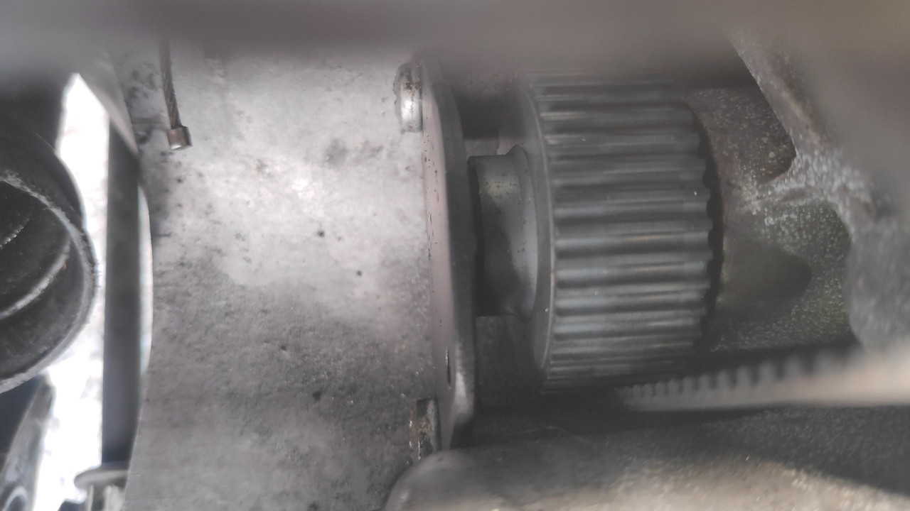

I ja ču razmišljat naglas. Na Alfi 2.0 ts 16v kod jakog tuninga se to desi sa vodnom pumpom, da je iznad 7800rpm okrene u prazno i nema pretoka vode i hladjenja u tom momentu i isto ne može povuč zrak. Centrifugalna sila izgura vodu i pumpa se zavrti u prazno, ko u nekom vakumu.  Uljna se vrti sa barem pola okretaja ko radilica zbog prijenosa i nisam je još ni jedne odtvorijo, da vidim kak izleda iznutra. Ulje je još gušče ko voda i trebali bi biti jaki okretaji, da se to desi.

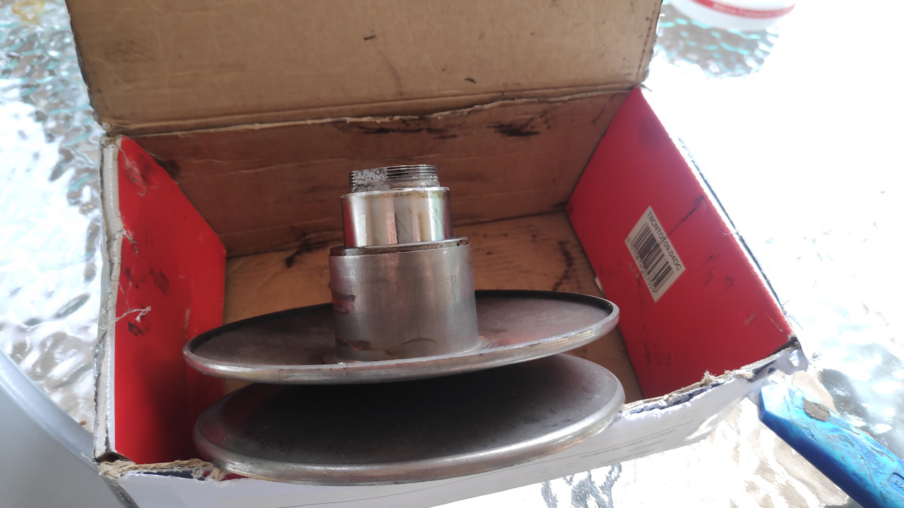

Danas mi je stigao Multivar kojeg sam nekompletnog kupio za 50kn.Falila je bolcna i klizaci.Tako da sam ga oprao,stavio bolcnu sa serijskog variomata i rabljene klizace koje sam ostavio jer su jos okej.

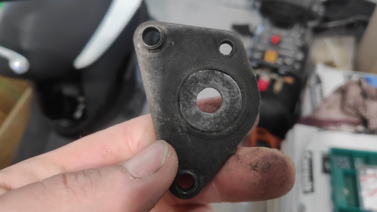

Izbacio sam uljnu pumpu.Napresao sajbicu u nosac pumpe
Kum mi je to povario,ja sam pobrusio i pofarbao
Da ne drkam crijeva i ispustam,te brikam istalaciju uljnu pumpu i sajlu sam privezao vezicama za ramu i slozio blindu na karbu.
Danas je stigla i Ditech polutka,pa cu to posloziti.

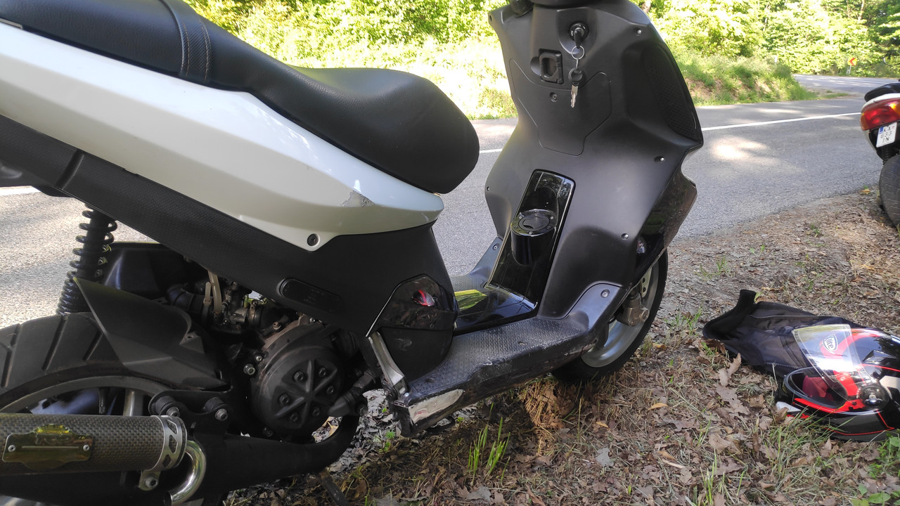

Jucer sam i pao na tripu sa Powerom,na srecu bez nekih vecih posljedica,plastike su ogrebane i rucka kocnice se spigala.

Jesi li ok fizički
  • Postova: 7166
Odg: NRG Power 70cc by dario007
« Odgovori #114 : 11 Svibanj, 2020, 23:46:01 »
Pogulio koljeno i malo prste na ruci,brzo sam se prebacio na protektore na moto jakni,tak da mi u globalu nije nista.Rukavice su bile pod sicem jer mi je bilo vruce.
Jbg vozio sam preko mogucnosti tih guma i kliznula je u milisekundi...
« Zadnja izmjena: 11 Svibanj, 2020, 23:47:47 dario007 »
Offline TopPerfomance4
  • Postova: 1080
  • Moj Skuter: Piaggio Nrg
« Odgovori #115 : 11 Svibanj, 2020, 23:59:41 »
A istina iman istu tu savu zadnju gumu kad mi zadnji kraj prošeta na 80 90 nije mi ugodno baš
« Odgovori #116 : 12 Svibanj, 2020, 06:22:37 »
Kliznuo si ti na centralnu nogaru mrale
« Odgovori #117 : 12 Svibanj, 2020, 10:11:59 »
Evo gledam bas lijevu i desnu nogaru kad se nagnes, ako mozes bez problema porubiti lijevu stranu, desnu onda mozes sigurno bez bojazni da ce strugnuti. Nagnuo sam skuter i desno ide debelo izvan mogucnosti guma, valjda pod 70*
  • Postova: 7166
« Odgovori #118 : 12 Svibanj, 2020, 10:25:33 »
Sad obrati paznju na cestu i nagib iste di sam pao.Izgleda da je nagib ceste bio taj koji je omogucio to stuganje...
« Odgovori #119 : 12 Svibanj, 2020, 10:50:08 »
Vrlo diskutabilno, jer lijeva nogica ranije struze. Nju bi skuzio prije i imao bi na umu da je centralna nogara prijetnja. Kakav je trag na desnoj nogari?
