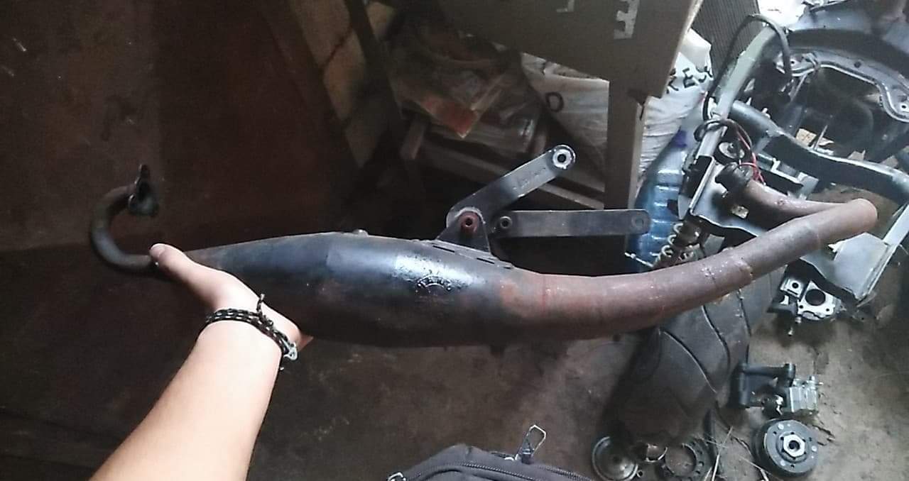

Mora se i na zamorcu malo serafit,kupio neku tugu od zx-a za 80kn,falio je prigusivac.
directions from my current location

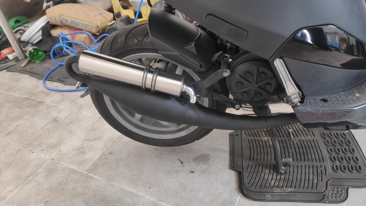

Tako da sam posvasao perforiranu cijev malo duzu nego je u originalu,donor je bio neki kineski spuh i Nardo.
Posmirglao i pofarbao spuhce i namontirao ga na zamorce
Postelao rolice i nasao se na 4.2gr na serijskom variomatu koji ima dosta oscilacija,al to je generalno to.Trebao bi i malko tvrđe federe kvacila,al za sad su serijski.

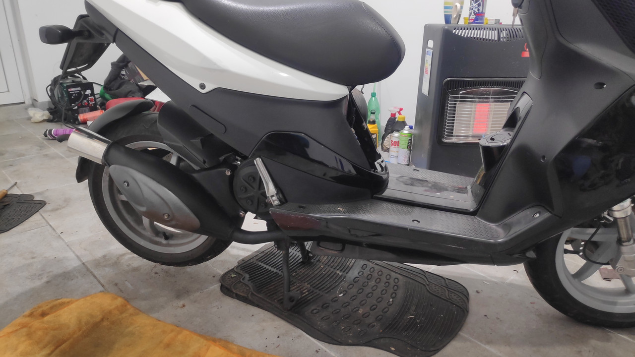

Ko zna kaj bu bilo,najveca zelja mi je slozit 150ac na mali doboš da vidim kak to ide i izgleda.Gore bu isla felga od powera DT.
Onda to ovak nekak izgleda,samo nebu taj niski Hexagon auspuh.
  • Postova: 6150

Ovo sa zadnje slike je pravi sleeper haha bas izgleda kao pedesetka, na prvu je tesko skontati bebejca ispod repa.
