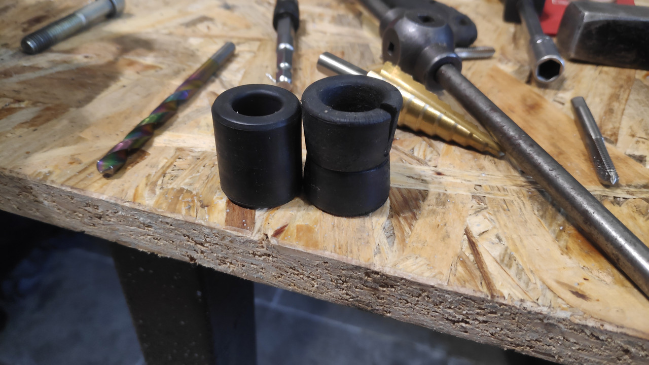

Ovaj posao sa selenima je jebacki odrađen i mislim da je ovo vjecno rjesenje. Prije ce selen potrunut od starosti nego kaj bu otiso od koristenja, cilindar isto odraden vrhunski i gumica sjeda bolje nego na malossiu

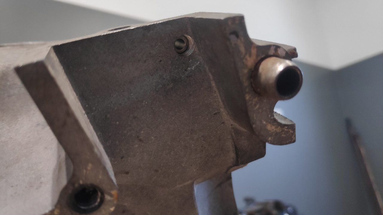

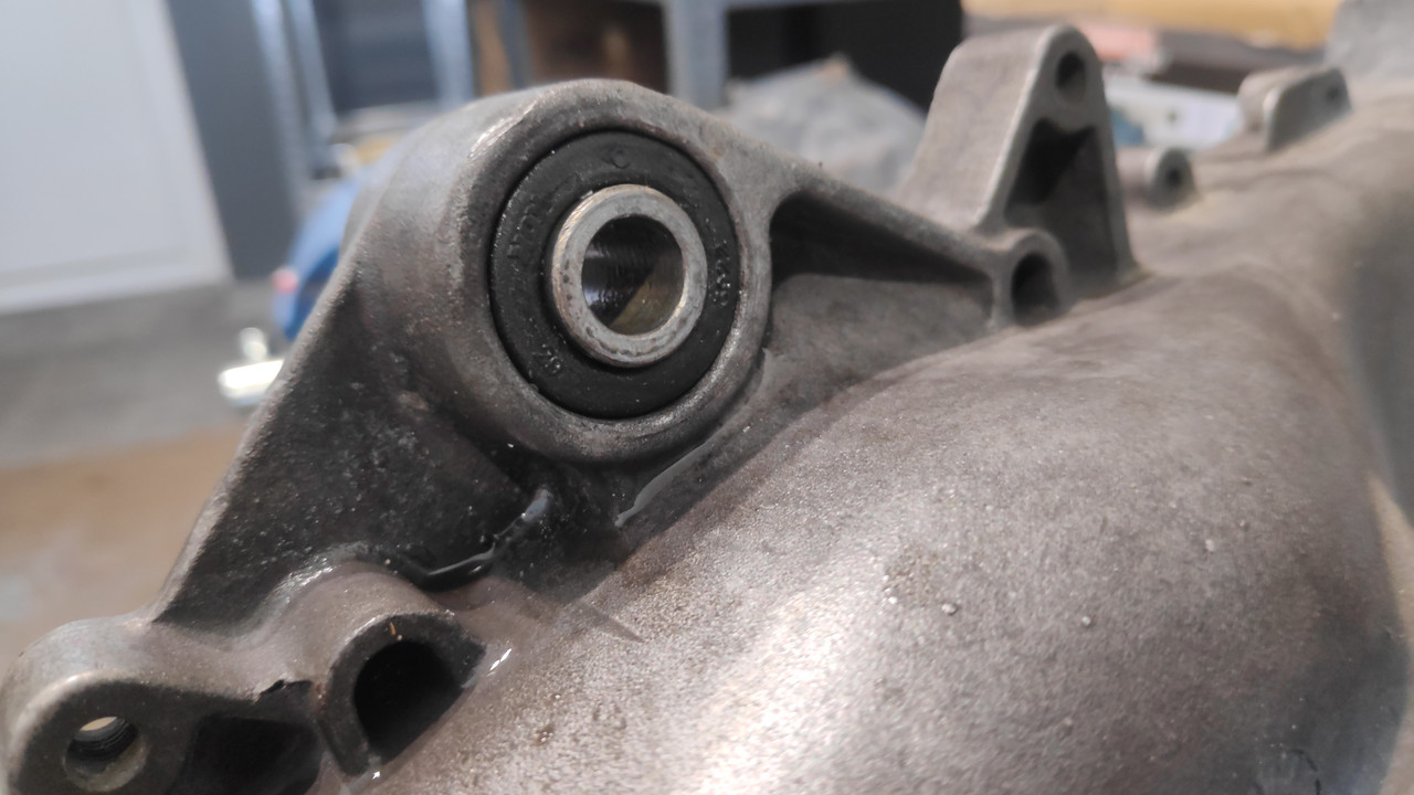

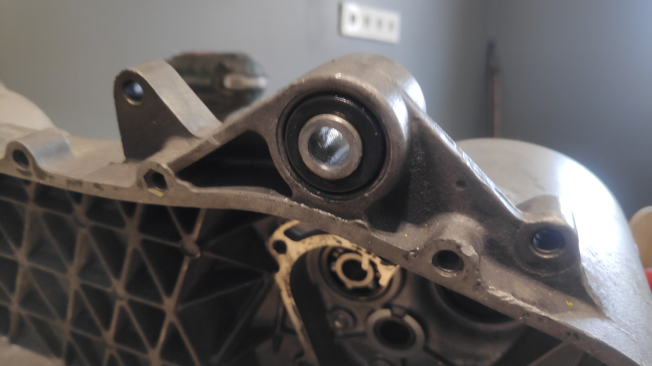

ljubo46 - Hvala kolega, napravili smo tocno onako kako je Dario to zamislio  :) Selen je iznutra potokaren na 15.01-02mm a osovina koja ide kroz njih sa 15.6mm skinuta na 15.04-05mm pa smo jedan na toplo hladno nasadili gore a drugi silom na presu, sve u svemu nosac je ispao odlicno

Ispresan stari selen amortizera.Evo usporedba stari vs novi
Uz dosta muke slozen novi gore,nikako nisam mogao nacentrirat piksu i gumu,ali pametniji je popustio

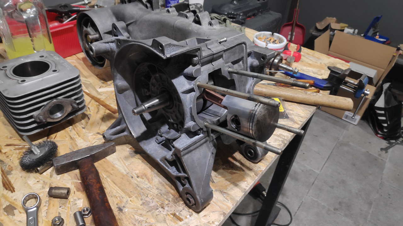

Ugrađeni semerinzi i lagano se krenulo u sklapanje termogrupe.Ona prerađena bolcna,novi osiguraci klipa

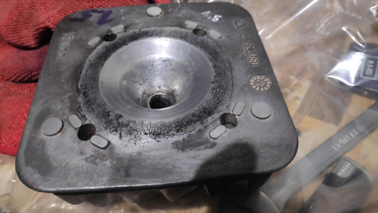

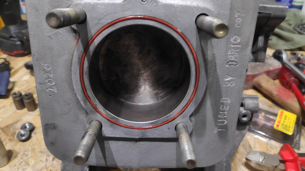

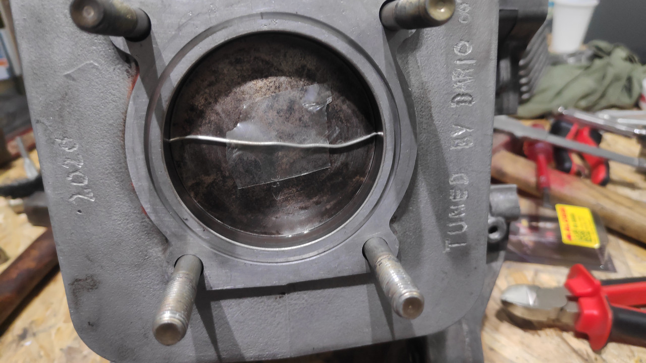

Onda sam stavio serijski dihtung limeni koji mjeri 0.3mm i krenuo sa mjerenjem squisha i gađanjem onog sto sam prethodno mjerio
Sa 0.3mm dihtungom sam dobio direktno ono sto sam i mjerio. 1.1 mm squish i kompresiju 11.7:1.
Odlucio sam se malko smanjit squish i podici cilindar posto sam prelivne sirio prema dole da se to moze napraviti.Tako sam ubacio Malossi dihtung od 0.5mm i dobio 1.2-1.25mm squish sto ispada 11.5:1 omjer kompresije.
Pa je dosla gumica,tanko namazao diht masom i stegnuo

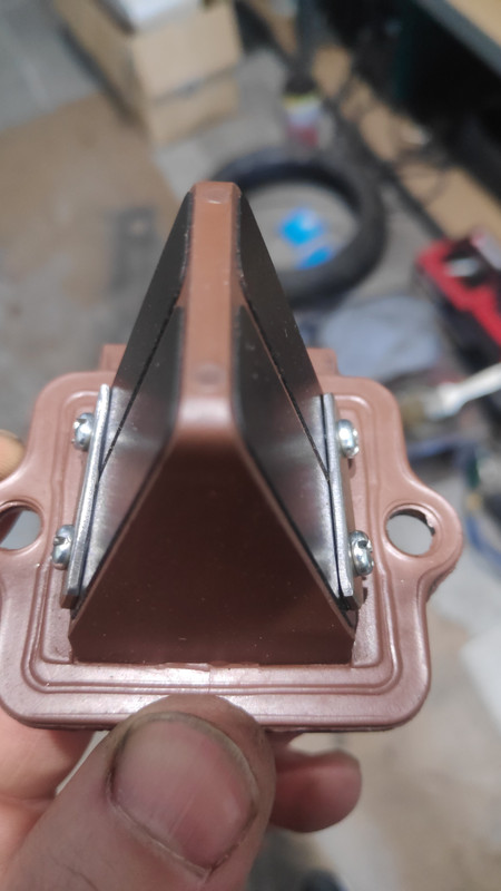

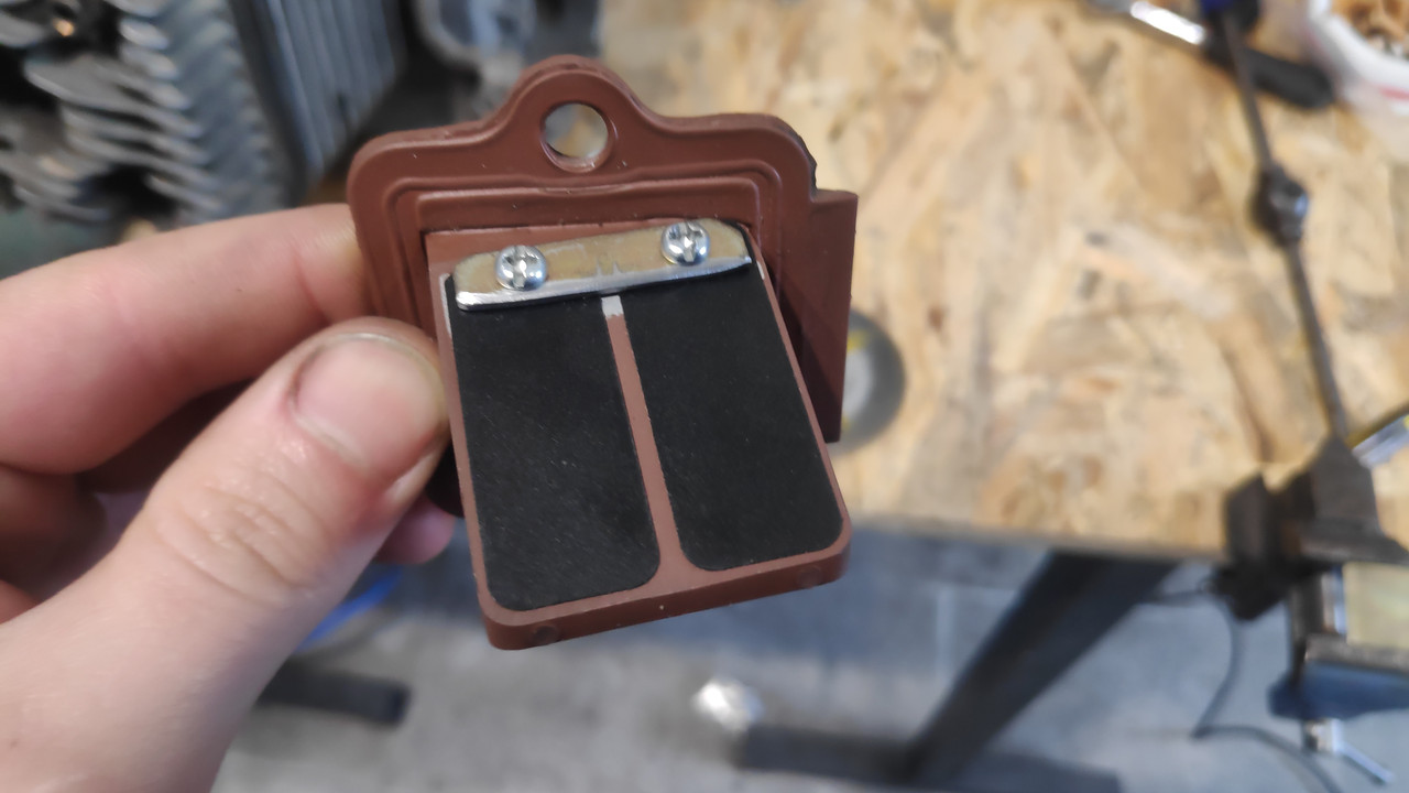

Slijedece na red je dosao usis.Nasao sam u steku jednog kao nov,pa sam ubacio karbonske lamelice 0.4mm i odrezao granicnike.
Ugradio nove pakne

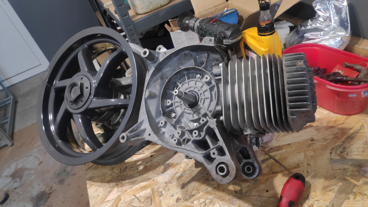

I komplet oprao getribu i blok i sklopio getribu omjera kao na SP-u
Onda sam se malo divio kak to dobro izgleda sa NRG DT felgom i konacno nesto sto do sad nismo imali na forumu.Kombinacija BB bloka iz 94.g i NRG dijelova iz 2008.g ;)

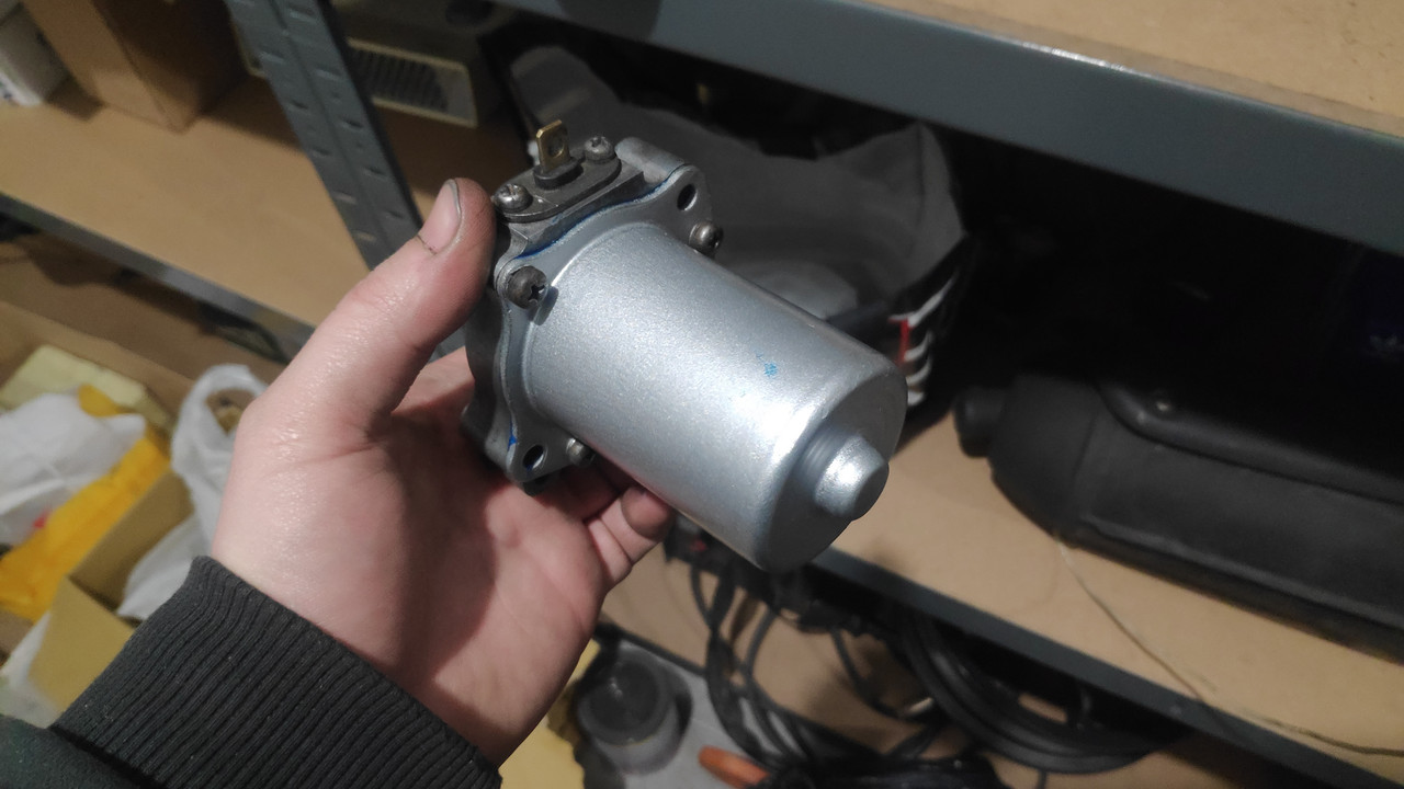

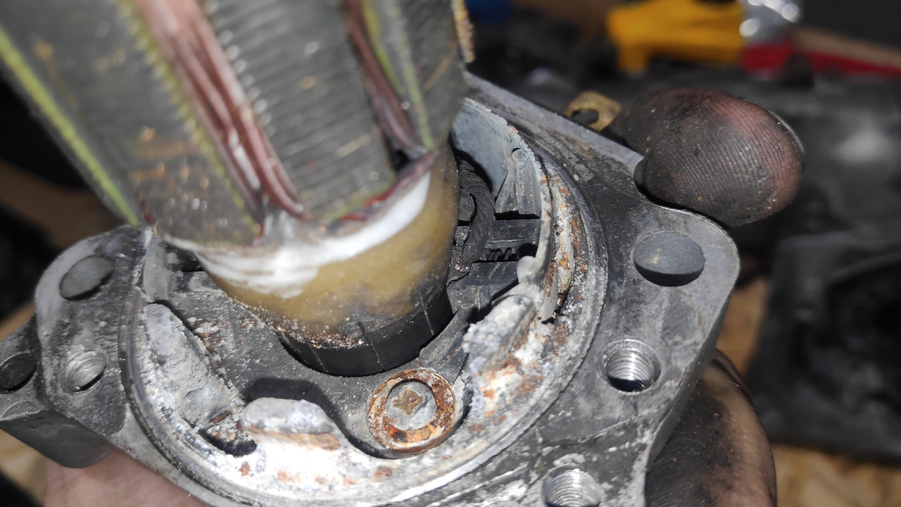

Dalje na red je dosao anlaser,prvi kojeg sam otvorio je imao potrosene cetkice,pa sam isao otvarati drugog u kojeg je usla voda.Na kraju sam od dva slozio jedan.Pocistio,posmirglao,ispuhao,podmazao,polakirao i to na kraju izgleda ovako.

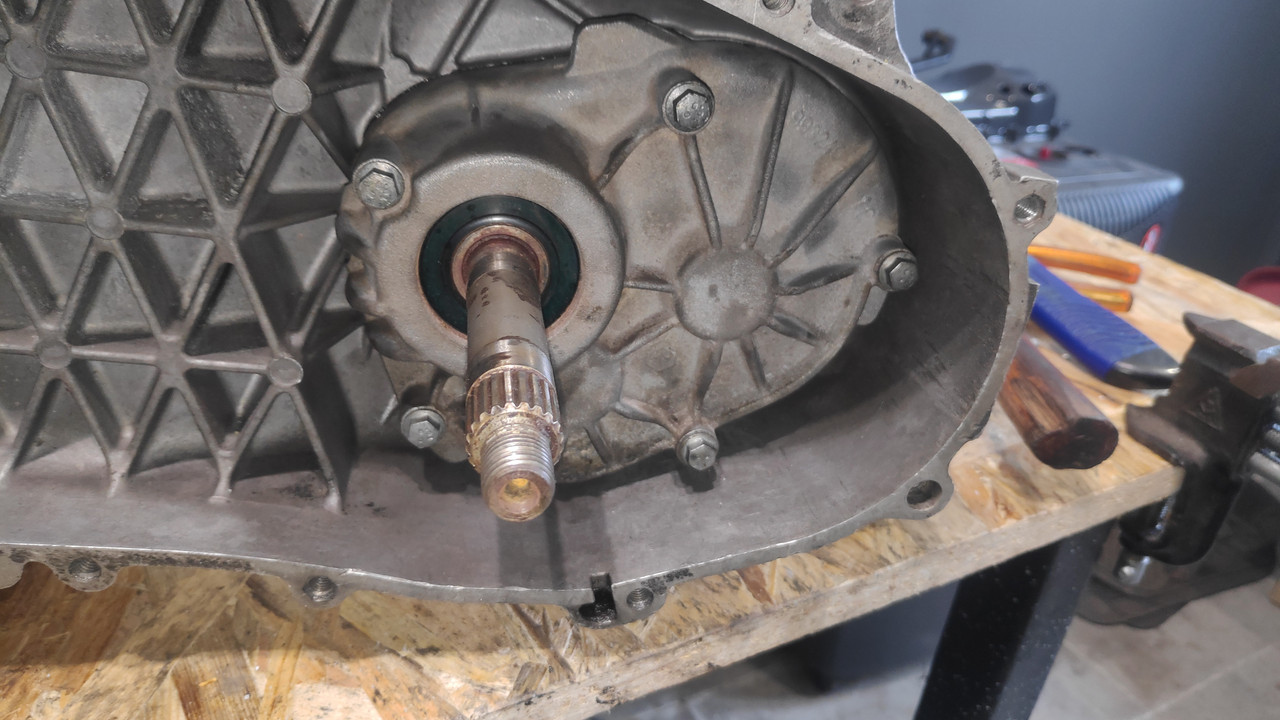

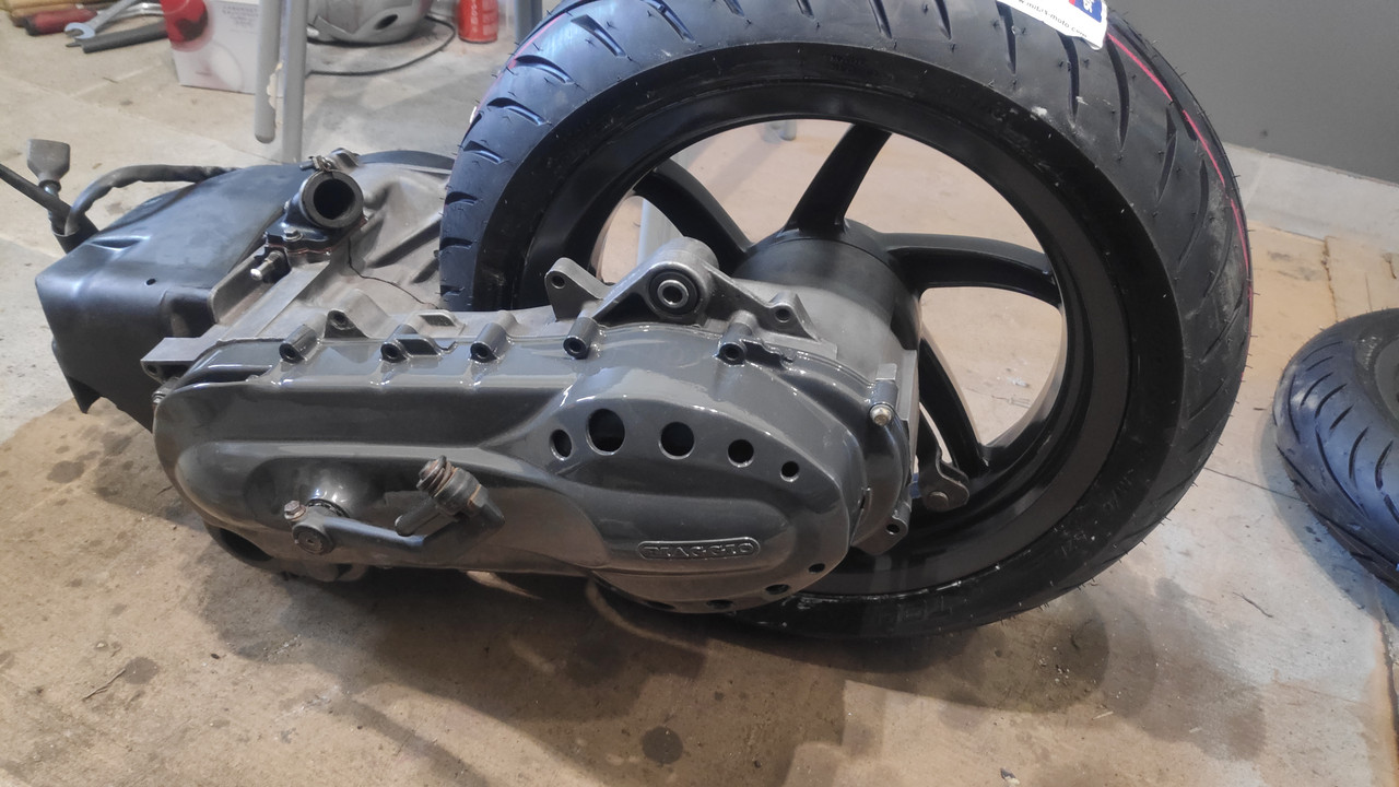

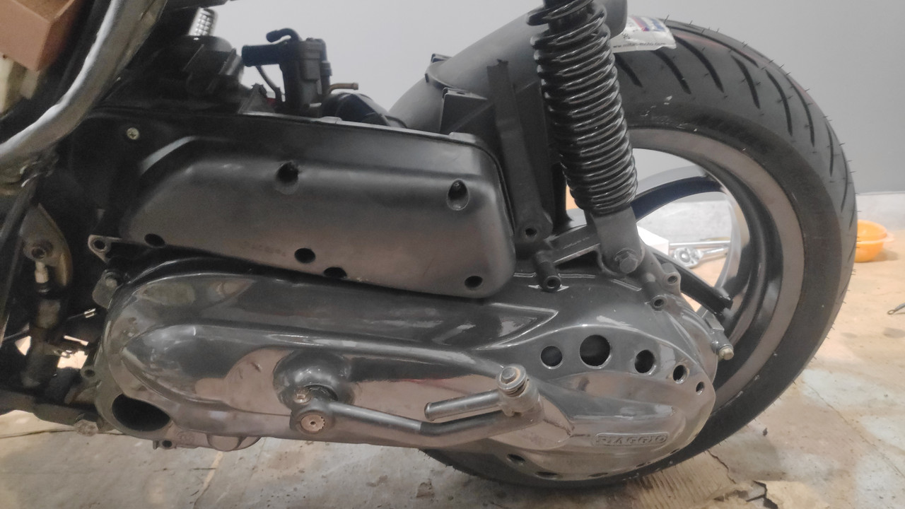

Raskopao sam zadnju polutku i unutra stanje kriminal.Mast kao ljepilo,sve zapeceno i potroseno,pa sam raskopao i drugu polutku.Detaljno pocistio,pregledao izvadio i ocistio semeringe i na kraju sve sklopio i stavio Malossi mrg mast.Sad radi perfektno.
Onda sam oprao kvacilo i zvono,nasao najbolji centralni feder koji sam imao i to sve sklopio.
Variomat također opran i stavljene za pocetak 19x17 rolice od 13.5gr i novi klizaci.
Oprana je i ugrađena uljna pumpa,novi mikroremen i novi zupcanik uljne sa iglicastim lezajem
Također novi Mitcuboshi remen i to sve poserafano.Zaboravio sam slikat.Dosta mi je bilo za danas,pa sam samo naserafio dekl na 2 serafa i okinuo sliku.

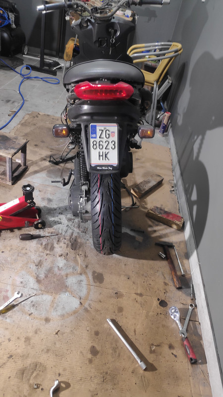

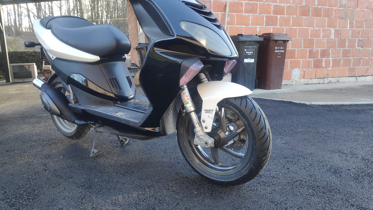

Danas namontirao gume kod vulkanizera.Ventile sam sam stavio nove.
pic upload

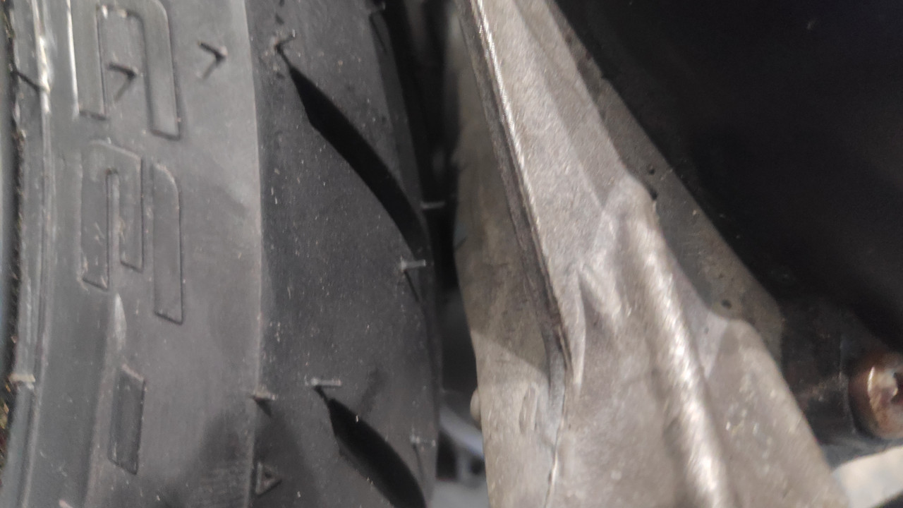

« Odgovori #254 : 19 Siječanj, 2021, 21:26:24 »
Jaoj havarija, ko ti je ovo radio?  ;D
« Odgovori #255 : 19 Siječanj, 2021, 21:41:11 »
Mast za montažu, nije ništa izgrebano

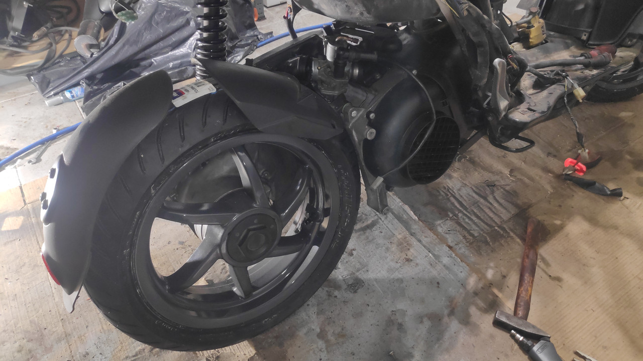

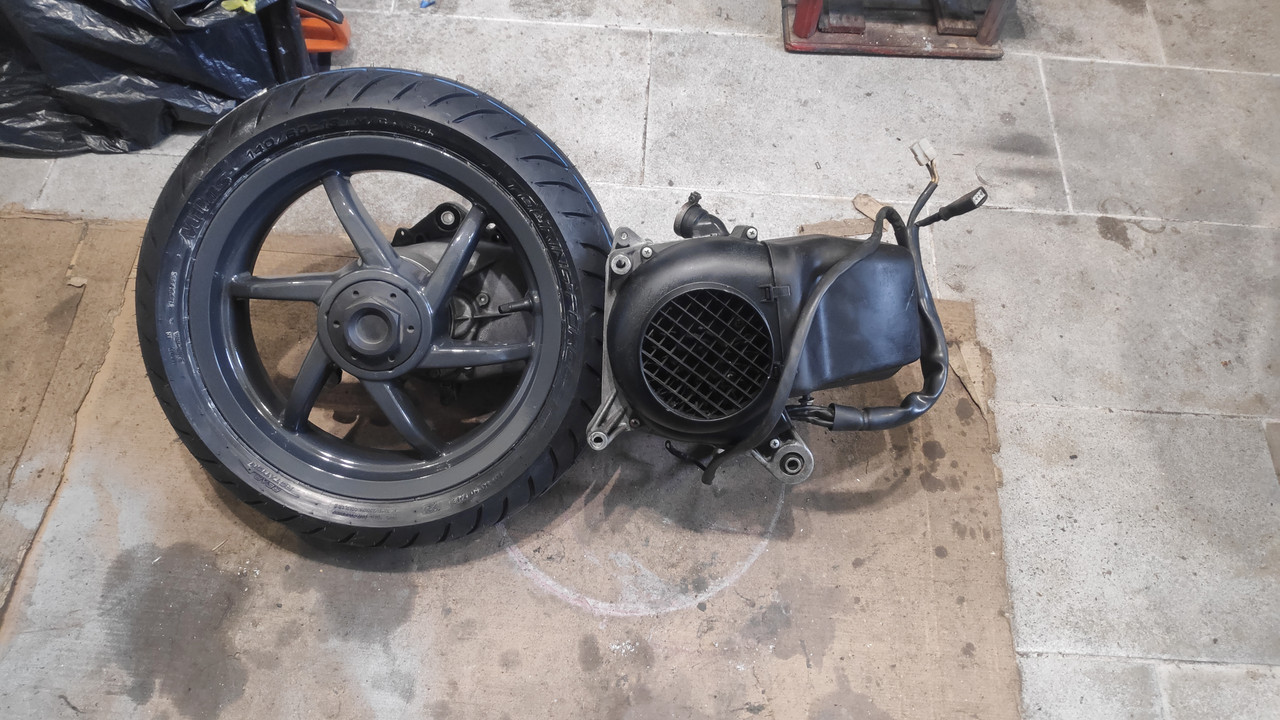

« Odgovori #256 : 21 Siječanj, 2021, 07:43:15 »

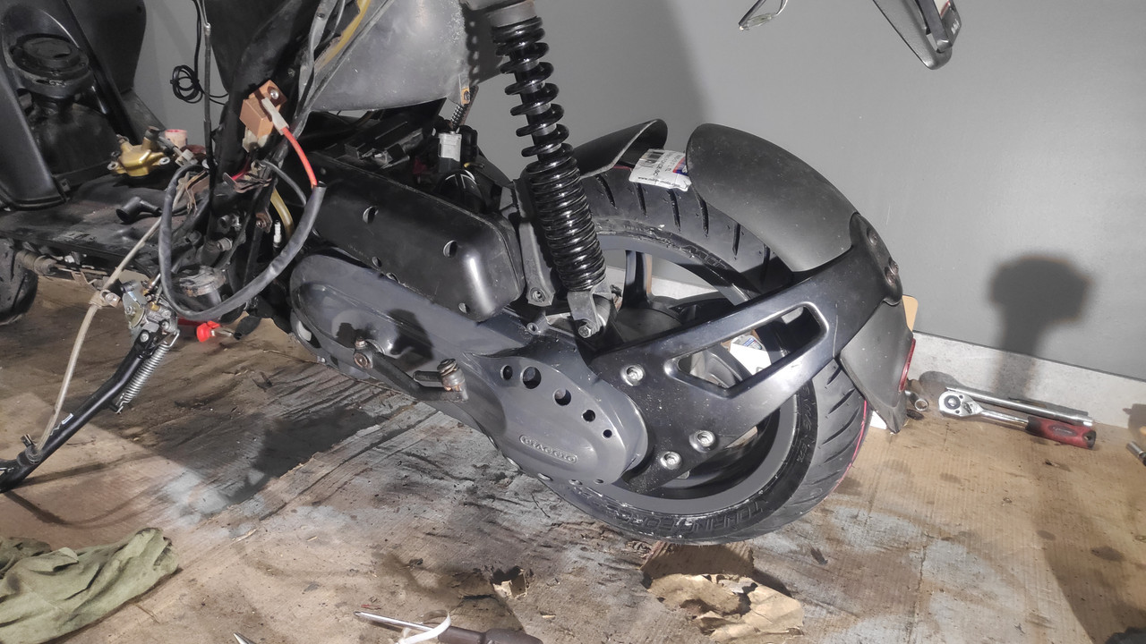

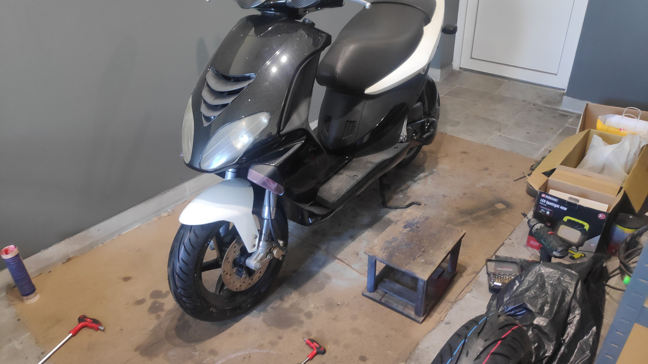

Smontirao ja kotac na makinu,jako je knap,tako da radi doboša ide doslovno na milimetar.
Onda sam namontirao disk i prednji kotac stavio gore
Nakon toga je uslijedila montaza bocne nogare

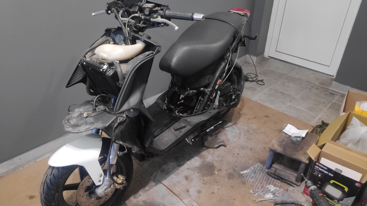

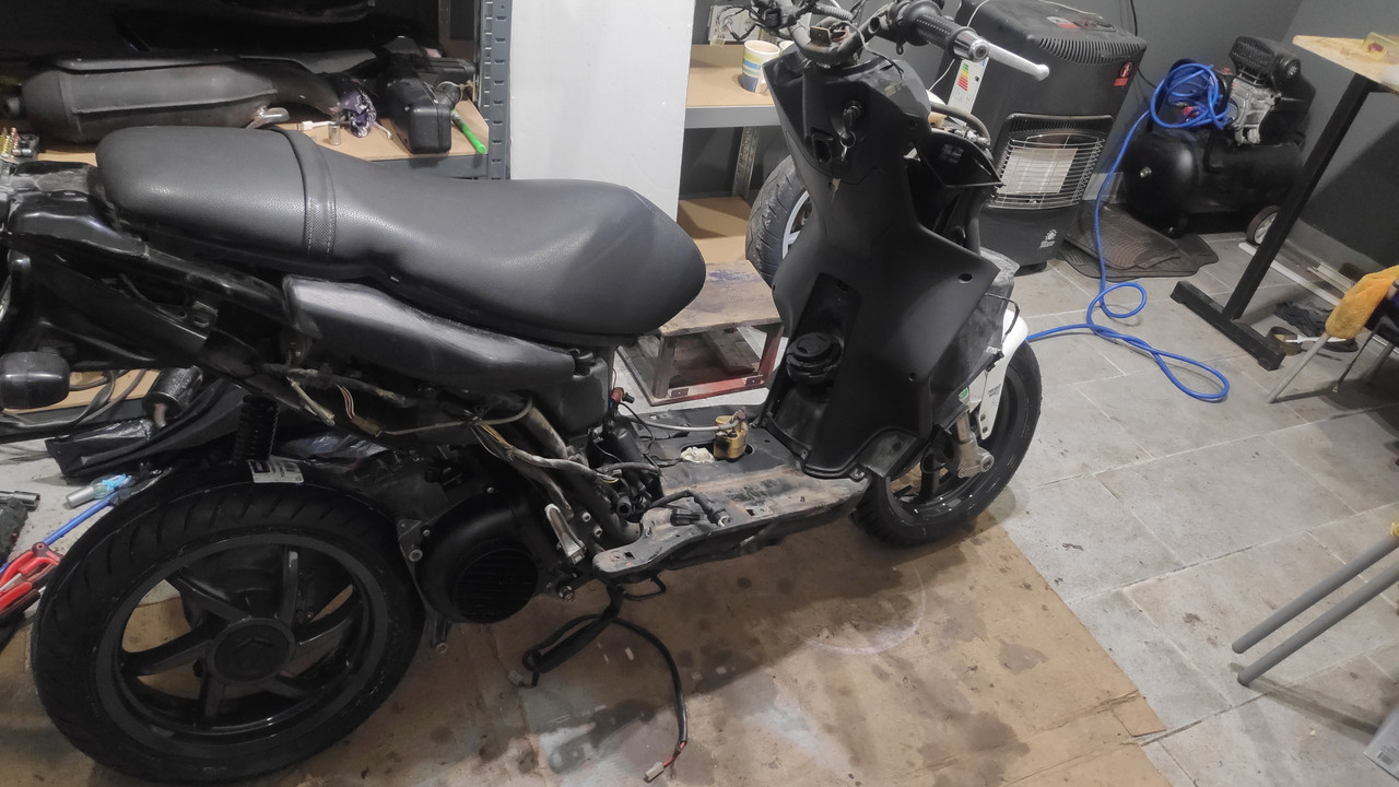

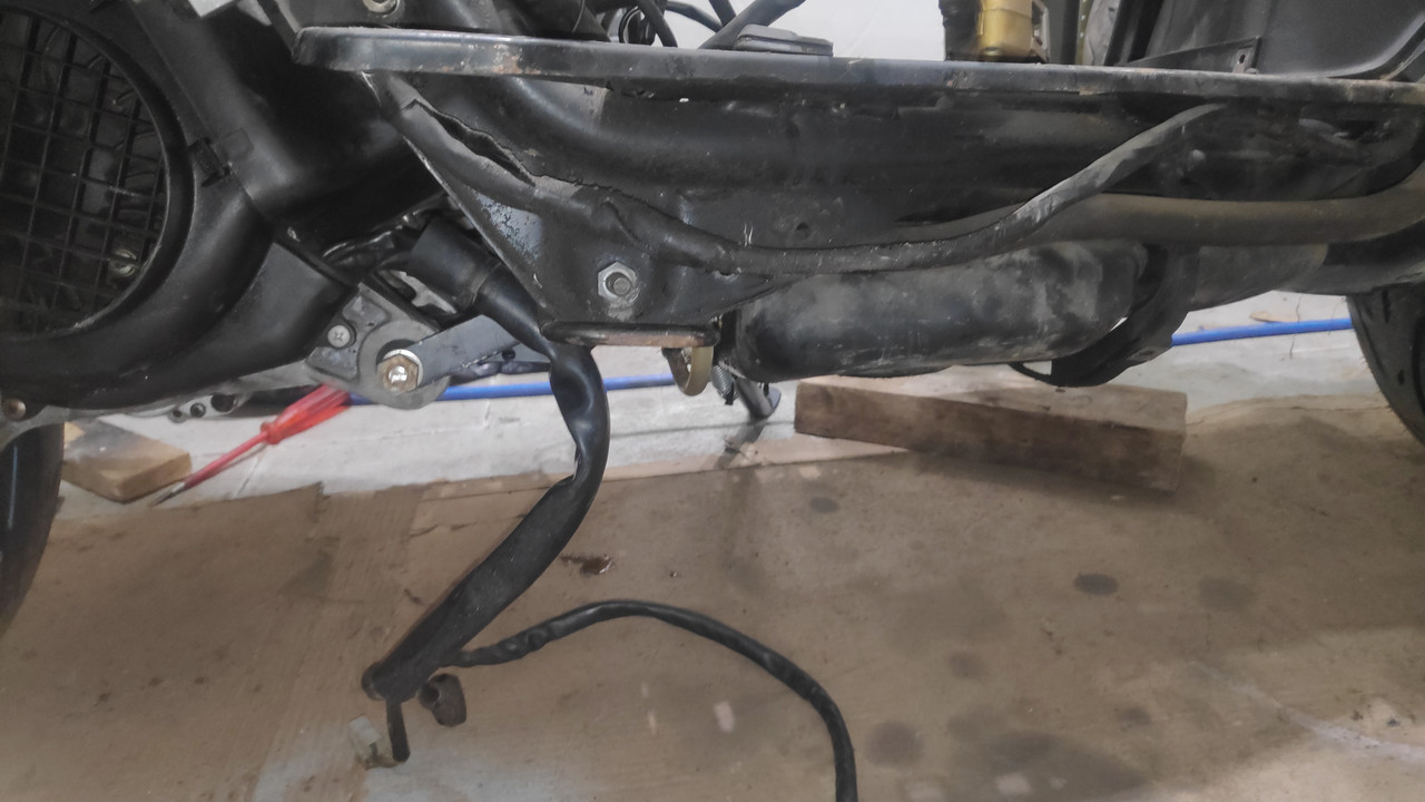

I lagano krenuo u rastavljanje i skidanje 50cc masine i svih plastika.
Skinut 50cc nosac i stavljen gore onaj prerađeni za BB masine,sjeo je bez ikakvih problema.

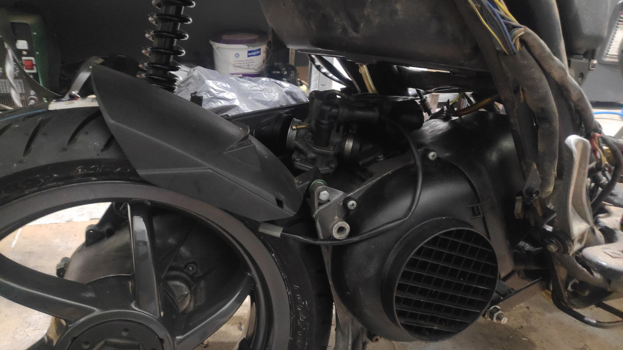

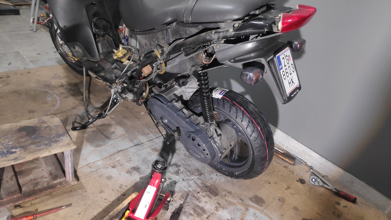

  • Postova: 7166
« Odgovori #257 : 21 Siječanj, 2021, 07:48:43 »

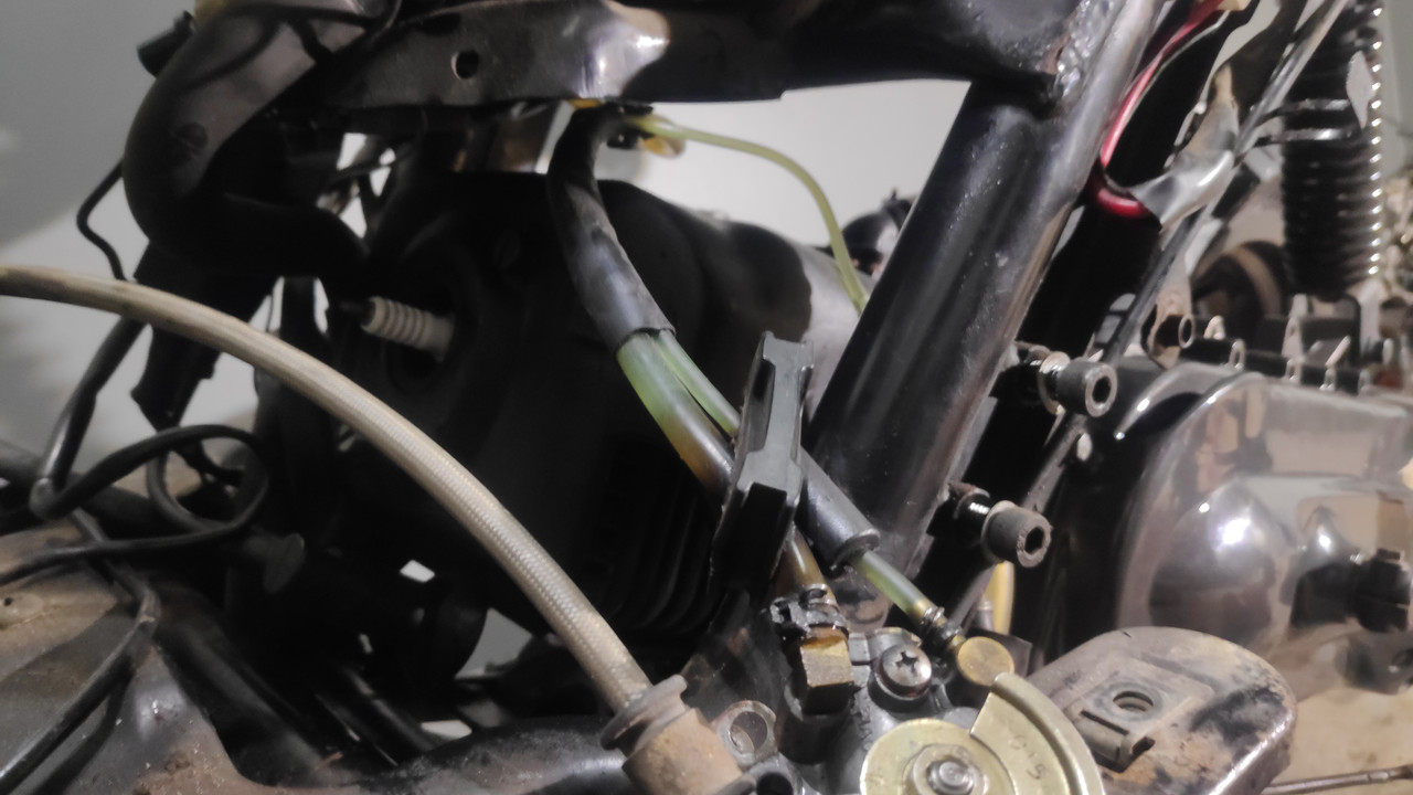

I uz tesku muku sam nabacio masinu gore,seleni ulaze jako knap u nosac pa je bilo malo zafrkancije.Uz to sam skuter potklocao dosta lose pa se sve to zibalo sim-tam dok sam nabacivao masinu.Ali evo gore je i sjela je savrseno.
Lagano je pocelo pripasivanje svega sa 50cc masine gore,bit ce dosta egzibicija da sve sjedne kako treba.
Eto to bi bilo to za jucerasnji dan,danas nastavak...

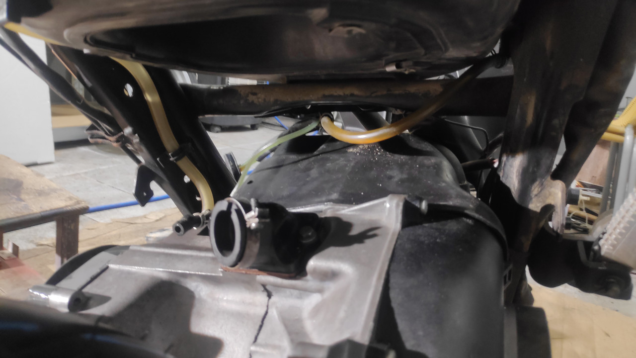

« Odgovori #259 : 21 Siječanj, 2021, 14:14:00 »
Ajde ako nije bed slikaj di ces i kak pumpicu goriva ubacit mozda imas kakvu bolju ideju od mene pa da skopiram   ;D
